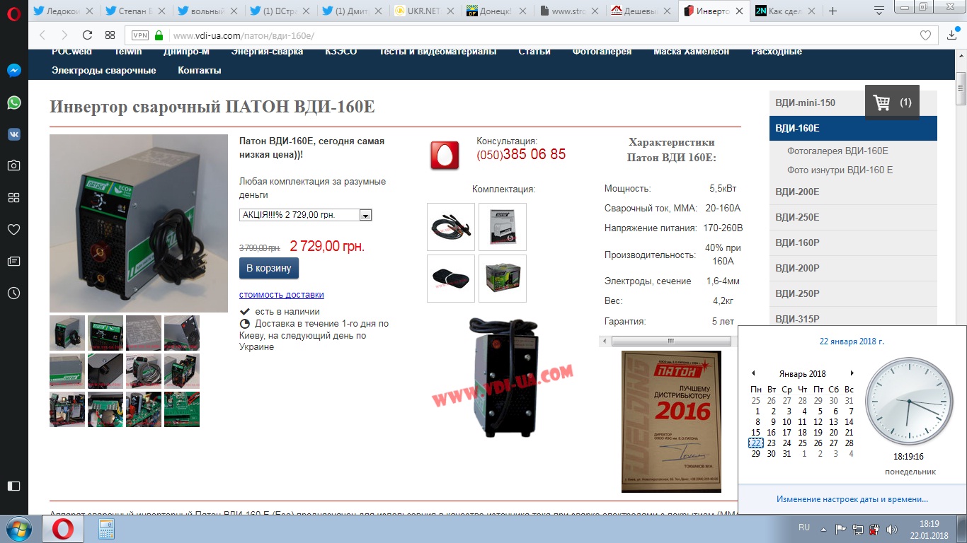

Вячеслав63 Опубліковано: 22 січня 2018 Поділитись Опубліковано: 22 січня 2018 Вы сами уже ответили на свой вопрос, но если захотите, то найдете еще массу аргументов. Только что звонил - цена Патон ВДИ-160Е на сегодня, 22 января 2018 года, -- 2 729,00 грн. Как и написано на сайте www.vdi-ua.com/патон/вди-160е/ Скриншот на всяк. У этого магазина уже не один год абсолютно понятная "политика", как и тексты (и тесты ) Сегодня вечером и у меня отображается цена на тысячу дешевле, а утром была дороже. Этот цирк не только в этом магазине. В магазине "АБО" товарищ хотел купить сварку Днипро-М, так у меня в ноутбуке цена была со скидкой, а у него дома, в компьютере - без скидки, и это одновременно. И всё-таки, кто-нибудь варил тонкий металл Патоном-160е? Посилання на коментар Поділитися на інших сайтах More sharing options...
MaksymS Опубліковано: 22 січня 2018 Поділитись Опубліковано: 22 січня 2018 Сегодня вечером и у меня отображается цена на тысячу дешевле, а утром была дороже. Я на днях смотрел - была 2729. В магазине "АБО" товарищ хотел купить сварку Днипро-М, так у меня в ноутбуке цена была со скидкой, а у него дома, в компьютере - без скидки, и это одновременно. Ну СССР закончился. Единой цены теперь не существует. Динамическое формирование цены никто не отменял. Вы еще авиабилеты попробуйте помониторить - с каждым новым просмотром направления оно будет только для вас дорожать. И всё-таки, кто-нибудь варил тонкий металл Патоном-160е? нуууууууууу, варил это громко сказано. Заваривал ведро эмалированное, прогнившее днище, снизу пластину железную подложил и прихватил в нескольких точках - для сыпучих веществ пойдет. Но прожигает, конечно. Вообще если нужно тонкий металл варить - в теме о проф. сварке предлагали подъехать на завод и попросить отключить форсаж дуги навечно. Увы, переключатель поставить сказали что не могут. 3 Посилання на коментар Поділитися на інших сайтах More sharing options...
7351 Опубліковано: 22 січня 2018 Поділитись Опубліковано: 22 січня 2018 Сегодня вечером и у меня отображается цена на тысячу дешевле, а утром была дороже. Этот цирк не только в этом магазине. В магазине "АБО" товарищ хотел купить сварку Днипро-М, так у меня в ноутбуке цена была со скидкой, а у него дома, в компьютере - без скидки, и это одновременно. И всё-таки, кто-нибудь варил тонкий металл Патоном-160е? Насчет цены, в любом интернетмагазине, нужно звонить и договариваться(торговаться) или оставлять телефон, чтобы перезвонили, когда будет скидка. Я свой нынешний сварочник год ждал. Вот Вам видео сварки тонкого металла на другом украинском сварочнике ИИСТ-140 Уверен, что сварщик, снятый на видео, будет также ложить швы любым другим исправным инверторником. 2 Посилання на коментар Поділитися на інших сайтах More sharing options...

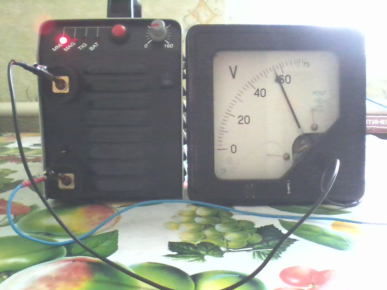

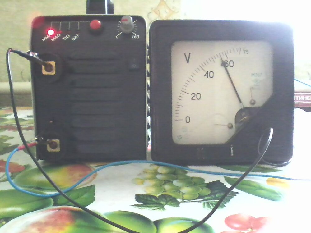

_Qwazar_ Опубліковано: 22 січня 2018 Поділитись Опубліковано: 22 січня 2018 ну если честно не рыба не мясо если уже подтягивать бюджет . атом 50В холостого хода . самурай типа заряд акб и возможность дальнейшего подключения подающего , но 35В холостого хода ( мне это вообще не понятно) , исток 85В холостого хода ( самое оно ) , но как сам аппарат не понятно . по некоторым отзывам не фонтан ! дешевле взять патон 160 эко или джасик арк160 и вот мы вплотную приблизились к новой планке ВДУ 180 ШМЕЛЬ Патон ВДИ 160Р а это уже техника совсем другого уровня , со всем фаршем регулировок и дальнейшей перспективой создания мультисистемы так что коли жену дальше , тут не много осталось ) 2 Посилання на коментар Поділитися на інших сайтах More sharing options...
svarshhik Опубліковано: 22 січня 2018 Поділитись Опубліковано: 22 січня 2018 ... самурай типа заряд акб и возможность дальнейшего подключения подающего , но 35В холостого хода ( мне это вообще не понятно) ... Ты дурчек по жизни??? Посилання на коментар Поділитися на інших сайтах More sharing options...
_Qwazar_ Опубліковано: 22 січня 2018 Поділитись Опубліковано: 22 січня 2018 Ты дурчек по жизни??? svarka.zp.ua/svarochnyy-invertor-ssva-mini-samuray-harkov.html Технические характеристики ССВА мини Самурай: Производитель SSVA Страна производитель Украина, Харьков Напряжение питания 220 В Частота тока 5 Гц Сварочный ток 5-160 А Напряжение холостого хода 35 В Номинальная потребляемая мощность 3,5 кВА Используемый электрод 1,6-4,0 мм Температура воздуха от -30 °С до 45 °С Гарантия 24 месяца Габариты 250х145х175 мм Вес 4,9 кг Посилання на коментар Поділитися на інших сайтах More sharing options...
Вячеслав63 Опубліковано: 22 січня 2018 Поділитись Опубліковано: 22 січня 2018 ну если честно не рыба не мясо если уже подтягивать бюджет . атом 50В холостого хода . самурай типа заряд акб и возможность дальнейшего подключения подающего , но 35В холостого хода ( мне это вообще не понятно) , исток 85В холостого хода ( самое оно ) , но как сам аппарат не понятно . по некоторым отзывам не фонтан ! дешевле взять патон 160 эко или джасик арк160 и вот мы вплотную приблизились к новой планке ВДУ 180 ШМЕЛЬ Патон ВДИ 160Р а это уже техника совсем другого уровня , со всем фаршем регулировок и дальнейшей перспективой создания мультисистемы так что коли жену дальше , тут не много осталось ) Читал я и про эти чудесные аппараты, но, очень уж дорого и избыточно для дома. ВДИ писал, что у Самурая ХХ 60. На сайте может ошибка, такое бывает. А как у Джасика с ремонтом? Хотя...., хочется быть патриотом всё-таки. Посилання на коментар Поділитися на інших сайтах More sharing options...

7351 Опубліковано: 22 січня 2018 Поділитись Опубліковано: 22 січня 2018 самурай типа заряд акб и возможность дальнейшего подключения подающего , но 35В холостого хода ( мне это вообще не понятно) При этом Самурай легко поджигает УОНИ и прекрасно держит дугу. Лично, из украинских сварочников, "игрался" только с Самураем, когда кум его покупал. Мне понравился, куму уже четыре года нравится. Не все так просто в аппаратах с процессорами, как в банальных "трансах". 2 Посилання на коментар Поділитися на інших сайтах More sharing options...

_Qwazar_ Опубліковано: 22 січня 2018 Поділитись Опубліковано: 22 січня 2018 Читал я и про эти чудесные аппараты, но, очень уж дорого и избыточно для дома. ВДИ писал, что у Самурая ХХ 60. На сайте может ошибка, такое бывает. А как у Джасика с ремонтом? Хотя...., хочется быть патриотом всё-таки. аппарат с максимально возможным напряжением холостого хода и поджига дуги . европейские аппараты в большинстве своем имеют напругу от 85В , например семейство инверторов ewm pico имеет напругу холостого хода 95-105В . знаменитые Fronius так-же имеют ХХ 90 и более вольт . большинство этих аппаратов имеют приставку CEL . т.е способный варить электродами с целлюлозным покрытие сверху вниз . у Патона напряжение поджига дуги 110В . думаешь просто так акцентируют внимание что они варят всем подряд , включая целлюлозу ест все подряд даже миник ) только цена у них совсем не такая как у PICO или Fronius ))) 3 Посилання на коментар Поділитися на інших сайтах More sharing options...
