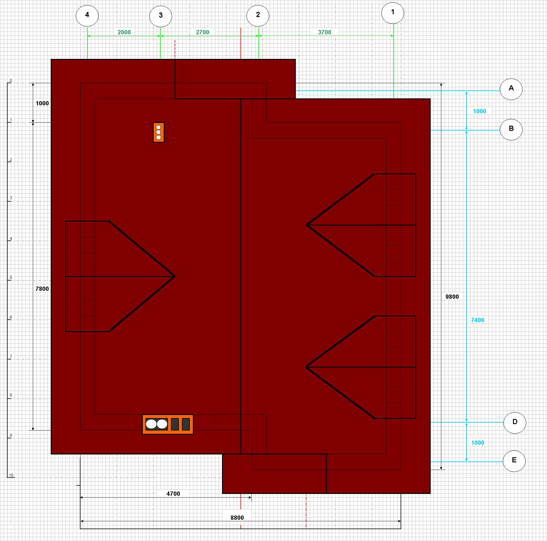

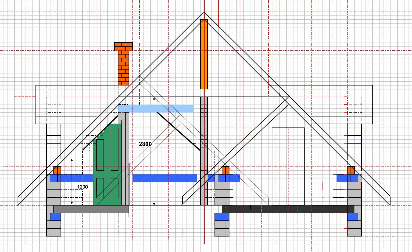

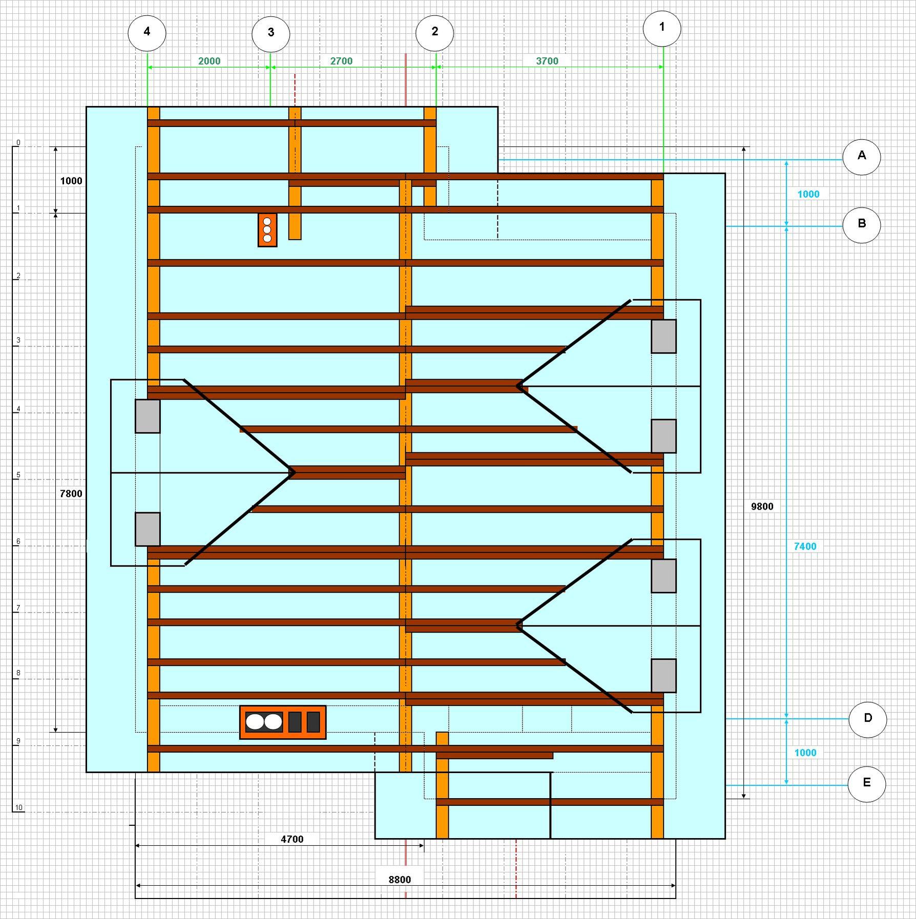

Ceazar Опубліковано: 12 серпня 2011 Поділитись Опубліковано: 12 серпня 2011 Думаю ТС не будет против, если задам вопрос в этой теме профессионалам-практикам (потому как у самого в голове пока только теория), если таковые читают эту тему. Дело вот в чем: имеем уже практически готовый первый этаж (проэкт по которому строю сам - делал тоже сам), не за горами предстоит возведение мансарды. несколько наболевших вопросов имеется... Когда проектировал, не учел тонкость - люкарны на мансарде (их у меня три) имеют немного неправильное размещение (ИМХО) => срез стенок люкарн на противоположных стенах не совпадают отсюда и спаренные стропила имеют разнос со стропилами противоположного ската крыши, пока для меня не понятно каким образом делать ригельное соединение (связывать эти стропильные ноги). Какие будут рекомендации-предложения? Я попытался разложить стропила так чтобы хоть как-то получился человеческий вид. Сечение стропил производил основываясь на книгу приведенную мной и расчетной екселевской табличкой. У меня получилось (взял с запасом) стропила сечением 7-20, максимальный шаг на моей схеме - 0,7м. Крыша наслонного типа с жесткой связью в коньковом прогоне и подпорной балкой, угол ската ровно 45 градусов. Длинна пролета до подпорной балки 4м., высота на уровне мауэрлата 4м., высота кровли от пола второго этажа до конька - 5м., длинна стропильной ноги 5,7м. Ригель будет размещен на высоте 2,8м (от пола). З.Ы. Схемы в масштабе. Понимаю что начерчено непрофессионально... но уж как умею Посилання на коментар Поділитися на інших сайтах More sharing options...
beavis Опубліковано: 12 серпня 2011 Автор Поділитись Опубліковано: 12 серпня 2011 Понимаю что начерчено непрофессионально... но уж как умею А в какой программе чертите? А то я вообще в Ворде рисую)))) Посилання на коментар Поділитися на інших сайтах More sharing options...
Ceazar Опубліковано: 12 серпня 2011 Поділитись Опубліковано: 12 серпня 2011 А в какой программе чертите? А то я вообще в Ворде рисую)))) ТАК, только не смеяться :D... в Екселе Посилання на коментар Поділитися на інших сайтах More sharing options...
beavis Опубліковано: 12 серпня 2011 Автор Поділитись Опубліковано: 12 серпня 2011 ТАК, только не смеяться :D... в Екселе А я чет не придумал.. Там удобней будет, как никак Приму на вооружение Посилання на коментар Поділитися на інших сайтах More sharing options...
