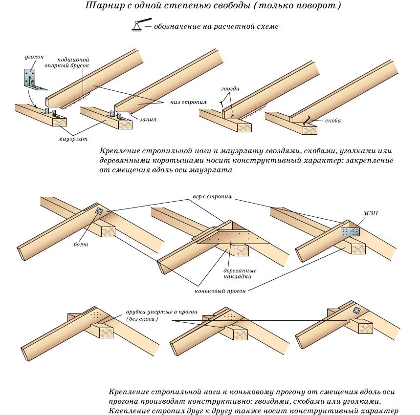

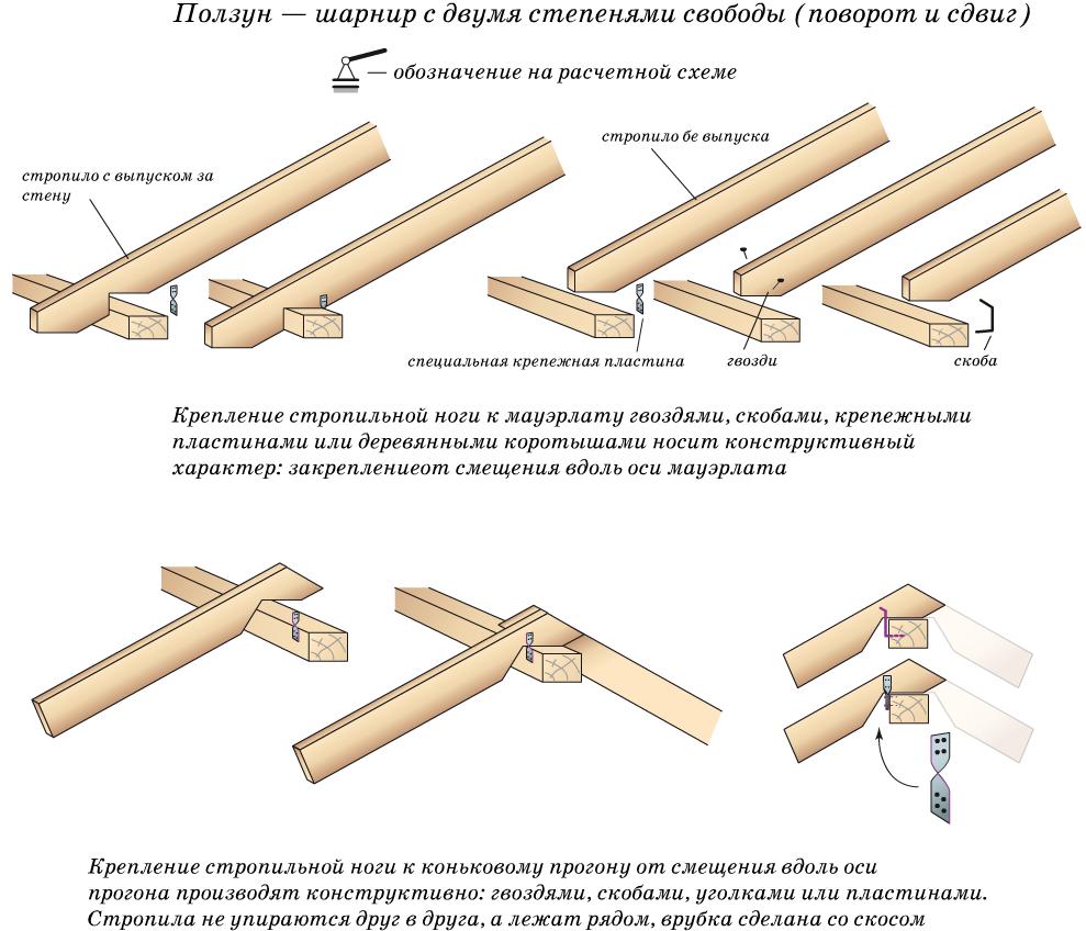

Ceazar Опубліковано: 3 серпня 2011 Поділитись Опубліковано: 3 серпня 2011 Из таблицы взял только стропила, поэтому и спрашиваю про остальное. Или подскажите как всякие узлы расчитывать? Стяжки, опоры. Фронтонов еще нету, так что и оприходовать пока нечего)) Рисунки с реализацией остальных узлов постараюсь выложить на следующей неделе. 1 Посилання на коментар Поділитися на інших сайтах More sharing options...
beavis Опубліковано: 3 серпня 2011 Автор Поділитись Опубліковано: 3 серпня 2011 Рисунки с реализацией остальных узлов постараюсь выложить на следующей неделе. Спасибо! Буду признателен. Посилання на коментар Поділитися на інших сайтах More sharing options...

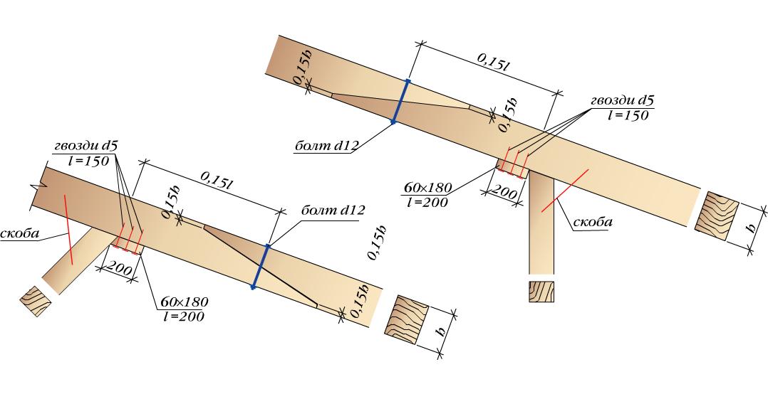

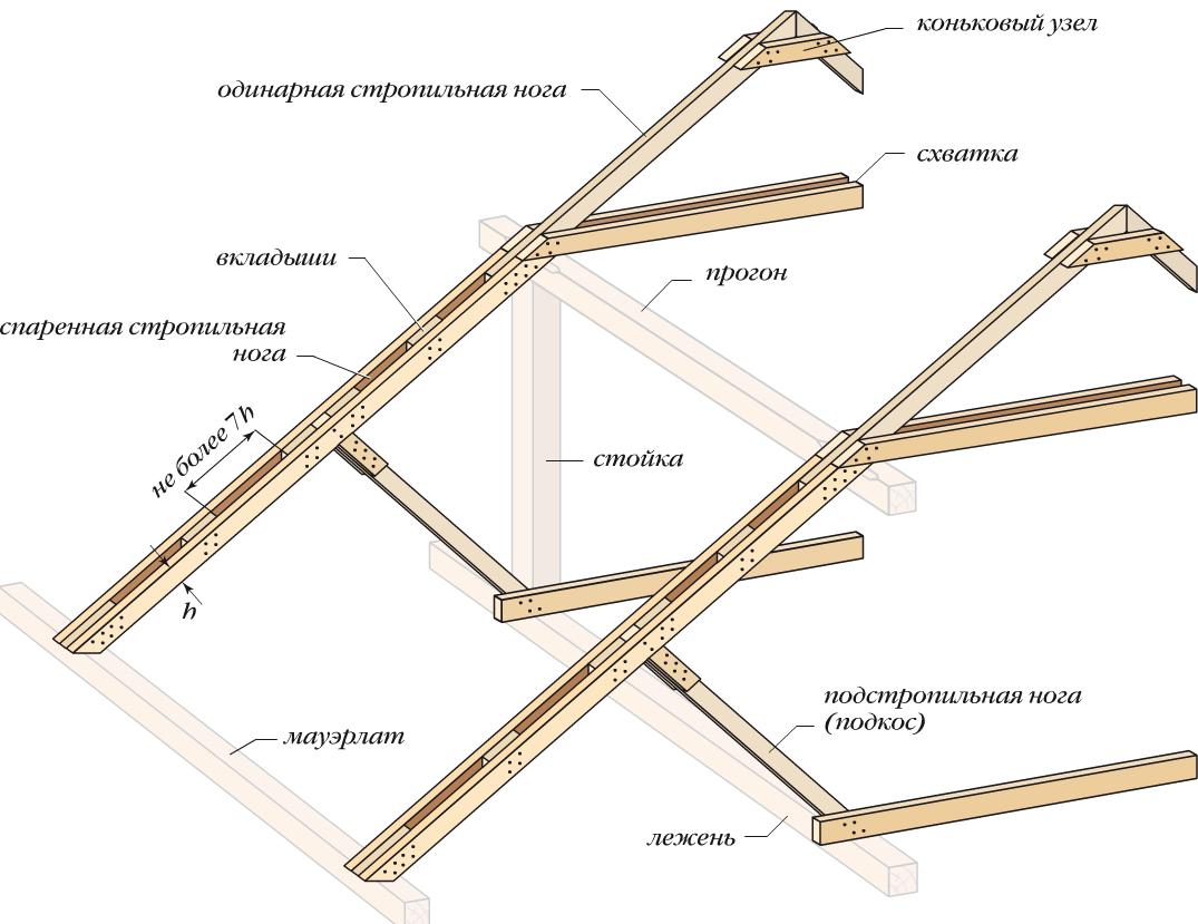

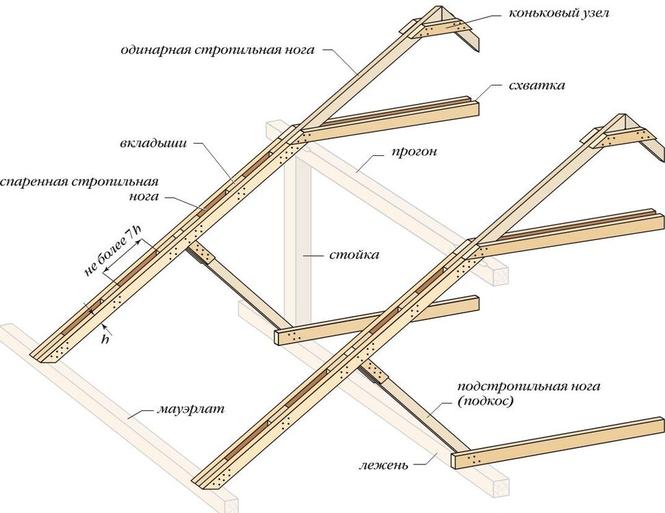

Curtis Опубліковано: 5 серпня 2011 Поділитись Опубліковано: 5 серпня 2011 подскажите, пожалуйста, как правильно удлинять стропила если они по 4,5 метра, а длинна ската около 7 Посилання на коментар Поділитися на інших сайтах More sharing options...
beavis Опубліковано: 5 серпня 2011 Автор Поділитись Опубліковано: 5 серпня 2011 (змінено) подскажите, пожалуйста, как правильно удлинять стропила если они по 4,5 метра, а длинна ската около 7 То что я нарыл в инете - накладывается одно на другое внахлест не меньше метра и стягиваются болтами (3-4 болта). Второй вариант - стык в стык и с обоих боков планки (как крепить не помню, так как этот вариант не понравился). В первом варианте у Вас можно достичь длины 8 метров. На скат 7 и на свес 1 метр. Ну или если вы считали общую длину, то 1 метр обрезать. Змінено 5 серпня 2011 користувачем beavis 1 Посилання на коментар Поділитися на інших сайтах More sharing options...

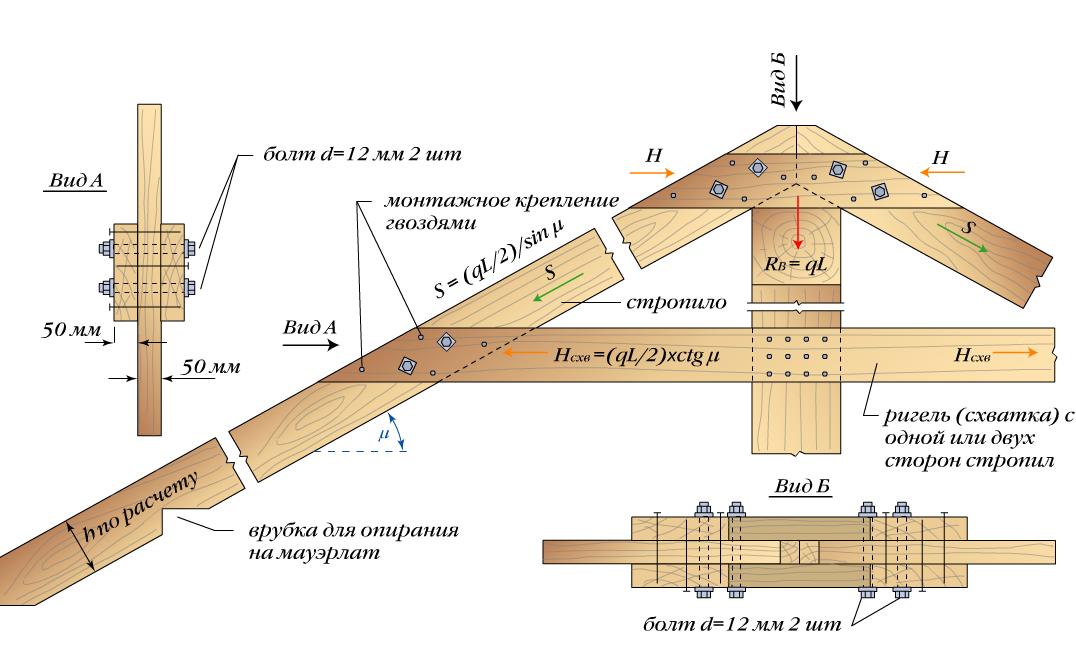

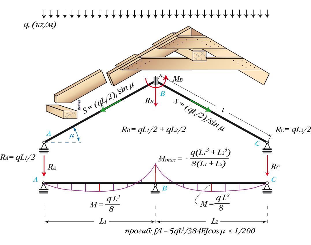

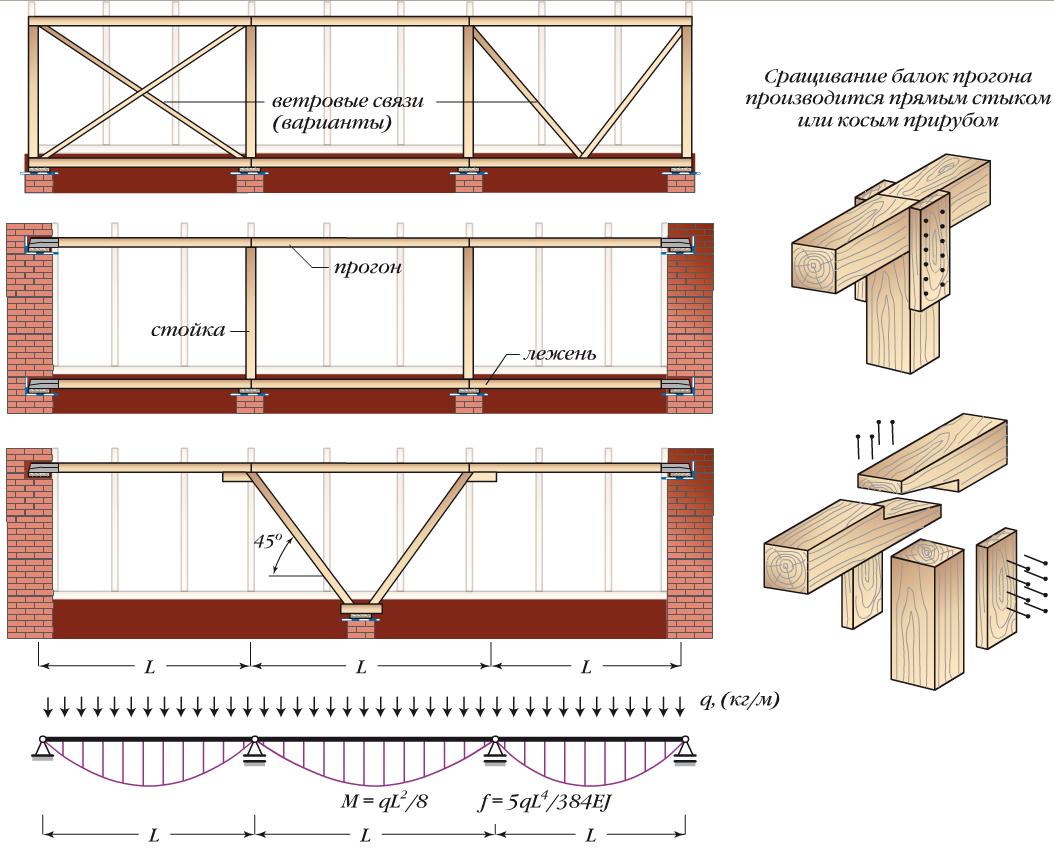

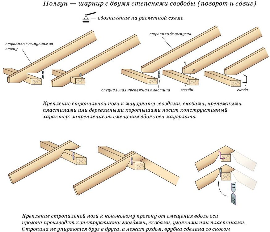

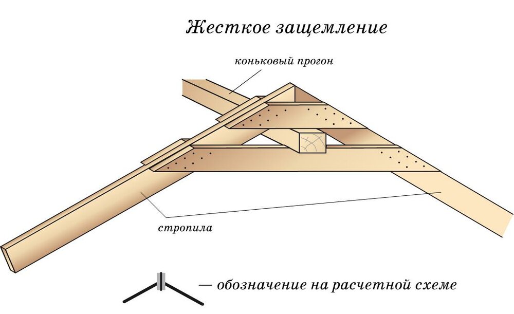

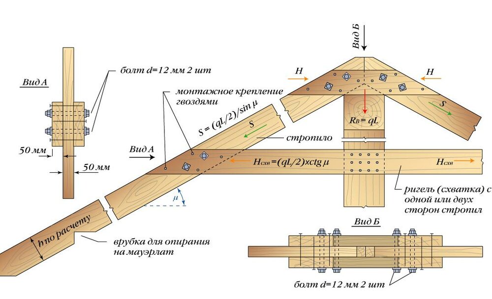

Ceazar Опубліковано: 8 серпня 2011 Поділитись Опубліковано: 8 серпня 2011 Несколько примеров реализации узловых крепления для крыш с наслонными стропилами 3 Посилання на коментар Поділитися на інших сайтах More sharing options...
Ceazar Опубліковано: 8 серпня 2011 Поділитись Опубліковано: 8 серпня 2011 подскажите, пожалуйста, как правильно удлинять стропила если они по 4,5 метра, а длинна ската около 7 Если стропила изготавливаются из брусьев, то вместе стыка делают косой прируб и скрепляют концы болтом. Если стропила делаются из досок, то либо тоже делают косой прируб, но скрепляют гвоздевым боем или хомутами, либо делают стык аналогичный дощатому неразрезному прогону. Во всех случаях стык делают на расстоянии 0,15l от опоры, где l длина пролета над которым располагается стык. Обратите внимание, если при стыковании прогонов можно было использовать равнопрочную и равнопрогибную схему, то при стыковании стропил применяют равнопрочную схему. Это обусловлено тем, что пролеты стропил от мауэрлата до промежуточной опоры и от промежуточной опоры до коньковой, абсолютно разные. Нам важнее обеспечить равную прочность стропилины по всей длине, а не равный прогиб. В коньковом прогоне все, наоборот, там в ряде случаев, важнее обеспечить равный прогиб, чтобы конек кровли оставался на одной высоте. Стропила можно стыковать и лобовым упором на опорах, но при этом неразрезной балки не получится. Получатся несколько простых однопролетных балки и расчет их сечений нужно делать, как для обычных балок на двух опорах. При этом лучше использовать стропила сколоченные из двух досок с просветом. Уникальность такой конструкции состоит в том, что вверху стропильной системы можно установить одинарные стропила, а внизу спаренные, раздвинутые на толщину верхнего стропила. Такой подбор стропил позволяет экономить материал подбирая оптимальные размеры сечений и легко решать конструкции узлов соединения стропил между собой и с ригелем-схваткой. Вкладыши между стропилинами вставляем из обрезков стропильных ног, но так, чтобы расстояние между ними (в свету) было не более 7 высот сплачиваемых досок. Тогда гибкость спаренной стропилины между вкладышами будет равна нулю, то есть стропильная нога будет работать, как цельная. Длина самих вкладышей может быть произвольной, но не менее 2 высот досок. Еще один способ сращивания стропил по длине с получением стыка равнопрочного основному сечению стропил — прямым упором с двух- или односторонними накладками. Иными словами, стропила торцуются, соединяются друг с другом и закрепляются с двух или одной стороны деревянными или стальными накладками. Это соединение обязательно должно рассчитываться. Посилання на коментар Поділитися на інших сайтах More sharing options...
beavis Опубліковано: 8 серпня 2011 Автор Поділитись Опубліковано: 8 серпня 2011 Несколько примеров реализации узловых крепления для крыш с наслонными стропилами Спасибо! Не подскажите где Вы столько познавательных рисунков взяли? Не поделитесь источником? Уточняющие вопросы: 1) на 4-м рисунке L - это длина пролета или длина ригеля? 2) q - это нагрузка на стропильную систему? Почему она в кг/м, а не на метр квадратный? 3) После расчета Нсхв получилась странная цифра = 1200. И если я правильно понял, то это значение в килограммах. После этого я окончательно понял, что не понял что такое Нсхв Растолкуйте, пожалуйста, если будет минутка. И было б хорошо иметь под рукой полный список буквенных обозначений на рисунках, есть ли он в источнике? Посилання на коментар Поділитися на інших сайтах More sharing options...
Ceazar Опубліковано: 8 серпня 2011 Поділитись Опубліковано: 8 серпня 2011 Спасибо! Не подскажите где Вы столько познавательных рисунков взяли? Не поделитесь источником? Я не жадный... Интернет большая сила... Сам нахожусь на этапе расчета кровли... Вот, держите: ostroykevse.ru Учитесь, разбирайтесь... полезно знать где в доме что и зачем и как работает... 2 Посилання на коментар Поділитися на інших сайтах More sharing options...

beavis Опубліковано: 10 серпня 2011 Автор Поділитись Опубліковано: 10 серпня 2011 Куча инфы по расчетам Что пока что получилось высчитать: 1) Стропила на расстоянии 0,6 м, размер 20*6 см. 2) Мауэрлат 15*15 см Трудности в расчете Нсхв. В формуле берется котангенс М, но не понятно, что такое М - угол или линейная интерполяция угла? Так как если брать в градусах и вычислять котангенс - то выходит Нсхв всего 420 кг/м2, что в итоге при расчете внутреннего напряжения дает всего 3,5 (а должно быть в районе 100). Если брать как интерполяцию и вычислять котангенс - то в итоге Нсхв получается 32,5 тыс, а внутренне напряжение 270 %) Что я не так посчитал, подскажите кто может, пожалуйста? И еще вопрос - если ставить балку, которая будет держать коньковый прогон и прогон под стяжкой - то можно ли ее сделать из трех стропил? Получится 20*18, таких балок будет 4 штуки - достаточно ли размера и количества? Посилання на коментар Поділитися на інших сайтах More sharing options...
Ceazar Опубліковано: 10 серпня 2011 Поділитись Опубліковано: 10 серпня 2011 Куча инфы по расчетам Что пока что получилось высчитать: 1) Стропила на расстоянии 0,6 м, размер 20*6 см. 2) Мауэрлат 15*15 см Трудности в расчете Нсхв. В формуле берется котангенс М, но не понятно, что такое М - угол или линейная интерполяция угла? Так как если брать в градусах и вычислять котангенс - то выходит Нсхв всего 420 кг/м2, что в итоге при расчете внутреннего напряжения дает всего 3,5 (а должно быть в районе 100). Если брать как интерполяцию и вычислять котангенс - то в итоге Нсхв получается 32,5 тыс, а внутренне напряжение 270 %) Что я не так посчитал, подскажите кто может, пожалуйста? И еще вопрос - если ставить балку, которая будет держать коньковый прогон и прогон под стяжкой - то можно ли ее сделать из трех стропил? Получится 20*18, таких балок будет 4 штуки - достаточно ли размера и количества? Нсхв - распор, действующий при гвоздевом соединении схватки со стропилом. Мю-угол кровли. А всего 420 кг/м2 - этого мало????? По поводу расчетов: если Вы читали эту книгу то там руским по коричневому написано что все формулы приведены для понимания процессов происходящих в подобных конструкциях, а для расчета приведен екселевский файл с уже прописанными формулами, подставляете значения и... готово Посилання на коментар Поділитися на інших сайтах More sharing options...
