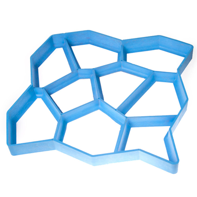

presli2 Опубліковано: 19 квітня 2011 Поділитись Опубліковано: 19 квітня 2011 Увидел в интернете форму для заливки дорожек К сожалению в Украине не продается, а у россиян она стоит 1000р (270грн), доставка из Москвы -1400р, тоисть дороже самой формы, Итого 640грн-получается дорого. Я вот подумал что может быть не мне одному интересна эта тема, у меня отмостки метров 30, плюс площадку хочу для навеса , плюс дорожки во дворе ,всего квадратов еще 30 максимум. Ну и это все можно неспешно делать, так сказать с душой, в удовольствие... ну и денег можно сэкономить Вопросов собственно несколько. 1. Может все таки кто-то видел что-то подобное в Украине? или возьмется смастерить подобное устройство,? 2. Может у кого-то из форумчан есть родственники в Москве , которые приезжают периодически в Киев или проездом, то я бы попросил их привезти такую штуку( дабы сэкономить) 3. Или сделать коллективный заказ 4. Ну и может у кого есть такая или подобная штука- я бы купил или взял в аренду 5. Интересует мнение форумчан ВООбще о этой идее ИНФА Пластиковая форма для тротуарной плитки садовых дорожек многоразового использования. Упакована в полиэтиленовый пакет. Цвет: зеленый. Размер: д71xш61xг58 см, вес 1,6 кг. Страна-производитель: Россия(%D1%81%D1%81%D1%8B%D0%BB%D0%BA%D0%B0%20%D0%BD%D0%B0%20%D0%B8%D0%B7%D0%BE%D0%B1%D1%80%D0%B0%D0%B6%D0%B5%D0%BD%D0%B8%D0%B5%20%D1%83%D1%81%D1%82%D0%B0%D1%80%D0%B5%D0%BB%D0%B0) 3 Посилання на коментар Поділитися на інших сайтах More sharing options...

Каммень Опубліковано: 20 квітня 2011 Поділитись Опубліковано: 20 квітня 2011 к сожалению бетон приготовленный вручную и залитый в такие дорожки долго не прослужит ,нужно использовать упрочнители бетона а они дорогие , так побаловатся можно ,я у американцев спрашивал про эти формы и технологию ,они ответили что эта технология используется только на юге США . Наши зимы она не выдержит думаю. Посилання на коментар Поділитися на інших сайтах More sharing options...
presli2 Опубліковано: 20 квітня 2011 Автор Поділитись Опубліковано: 20 квітня 2011 мне кажется что не такая она удобная как вы думаете, на счет палочкой поковырять по свежему - еще раз подумайте вы после снятия этой формы каждую ручками няньчить будите так может трафаретик какой типа шпаргалка и фпирет! Да вроде бы не надо няньчить... не знаю, можно на худой конец сделать из дерева квадрат и потом палочкой....Б у меня просто как в фильме "сваты" - все что я делаю -это акт ВАндализма, 1 Посилання на коментар Поділитися на інших сайтах More sharing options...
Бес Опубліковано: 20 квітня 2011 Поділитись Опубліковано: 20 квітня 2011 к сожалению бетон приготовленный вручную и залитый в такие дорожки долго не прослужит ,нужно использовать упрочнители бетона а они дорогие , так побаловатся можно ,я у американцев спрашивал про эти формы и технологию ,они ответили что эта технология используется только на юге США . Наши зимы она не выдержит думаю. Каммень прав. Плитку тротуарную делают обратной формовкой (лицом вниз), тогда лицевой слой получается уплотненный. А тут... Вся лишняя влага будет испаряться через лицевую поверхность, такого, как на картинке, точно не получится ;) Нужна дополнительная обработка пропитками. 1 Посилання на коментар Поділитися на інших сайтах More sharing options...

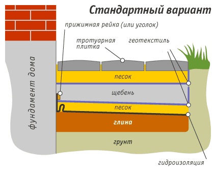

presli2 Опубліковано: 20 квітня 2011 Автор Поділитись Опубліковано: 20 квітня 2011 А вот американские умельцы упростили процесс. Взяли металл (квадрат). Что-то из него сварили. И......прямо по траве "скирдуют" Смотрел это-- забавно, и кстати тоже вариант! Только в форме русских не отдельные кирпичики , а сплошная плита 4см и на ней фигуры 2см, думаю такой вариант понадежнее, я кстати тоже попробую заскирдовать , только не на траву... а на подушку из песка и сверху щебенка, только посоветуйте толщину засыпки первого и второго, а то я не спец... да земля -суглинок Посилання на коментар Поділитися на інших сайтах More sharing options...
