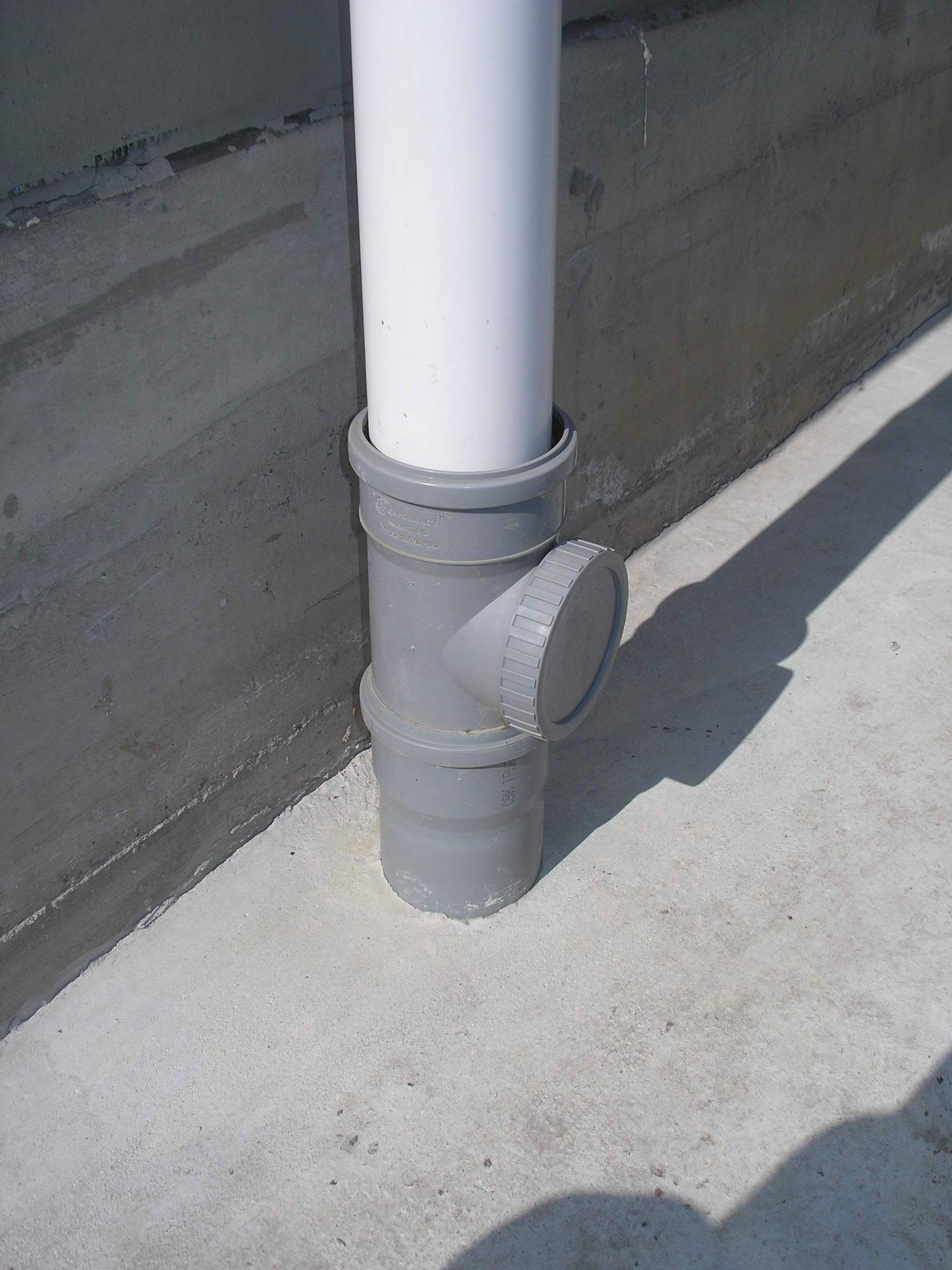

У меня 2 дома. Стоят на одном участке. Шесть ливнестоков. Чтобы дождь не делал луж и не стекал и не разрушал отмостку, решил вырыть год назад дренажные колодцы глубиной 3,5 кольца 1х0,8м. Вырыл 3 колодца(по 2 ливнестока на колодец), развел под землей канализационными трубами трассы от ливнестоков к колодцам, засыпал крупным щебнем на полкольца, накрыл крышкой, засыпал землей, обозначил на карте участка места "погребения" колодцев.
Прошел год.
Отрыл один колодец.
Посмотрел: сухо и чисто.
Засыпал.
Всё.
Може кому нада?
Може кому нада?

1)Вход в сам колодец получился на глубине 500-600 мм
2)Обычные немецкие трубы для канализации 100 мм
3)Рядом с домом. Край одной - 800 мм; другой - 4000 мм; третьей - 2000 мм. Так получилось. Уклон - 3 см/метр
4)Как у нас обычно - от балды
Почва: суглинок. На глубине 3-3,5 м переходит в почти песок.
Т.е. колодцы нужно обязательно рыть до песка?
Нет. Я просто указал свои индивидуальные условия. Если у вас глина, то я сомневаюсь, что будет через год сухо и чисто. Если глина - нужно рыть глубже и сыпать щебня больше. Те, кто роют колодцы говорят, что лучше засыпать крупно-битым кирпичом. Не знаю.
А как же зимой, при такой глубине замерзнет же ведь, отсюда порвет водосточку, или я ошибаюсь?
Еще вопрос, у вас стоит ревизия с решеткой, а почему не поставили колодец ливневой с прямым стоком?
Ничего не порвало. Ведь в трубе вода не стоит. А когда холодно - по трубам ничего не течет.
Честно говоря, я сам ничего не придумывал. Пришел знакомый и сказал что в Польше по улицам вода не течет, а сливается прямо в городскую канализацию. Сказал, предложил и мне сделать так. Сделал проект и воплотил его в жизнь. Вопросов таких я ему не задавал.
У меня всё функционирует - я доволен.
