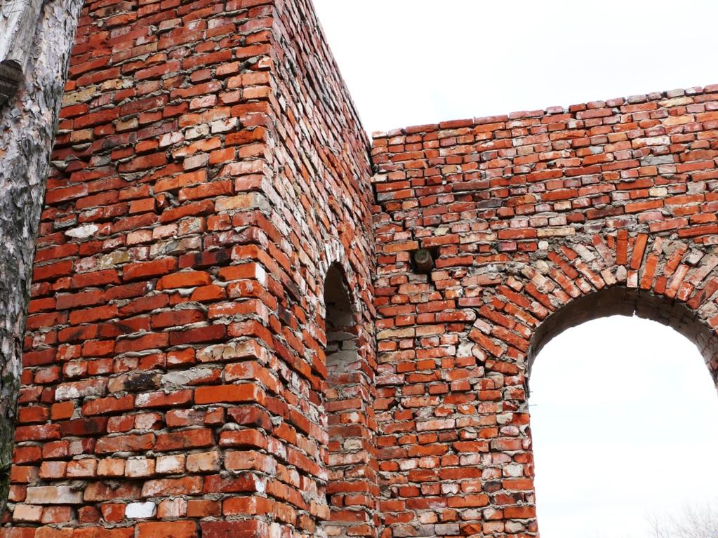

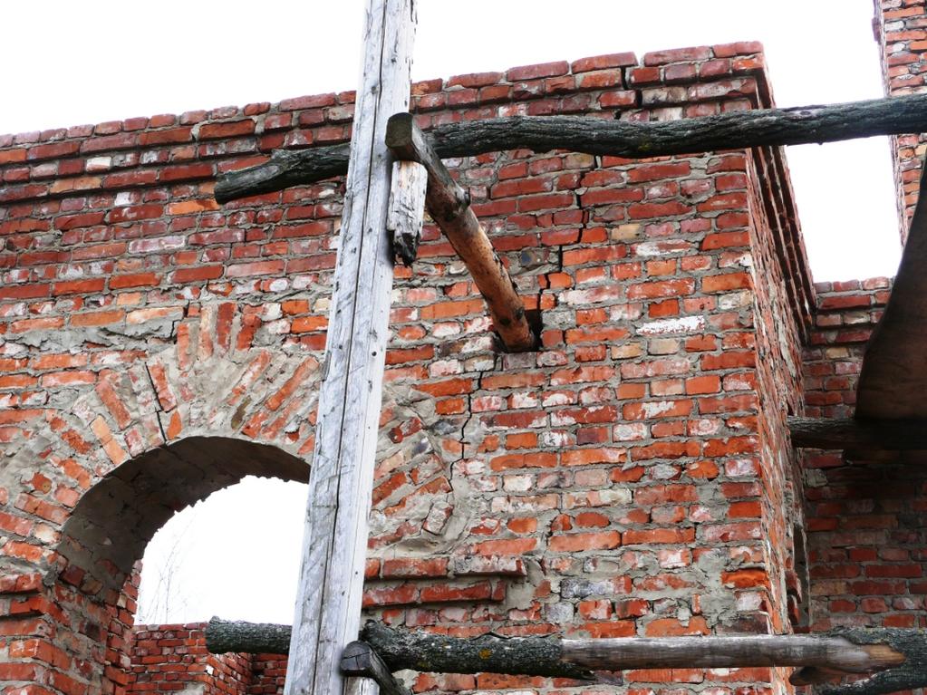

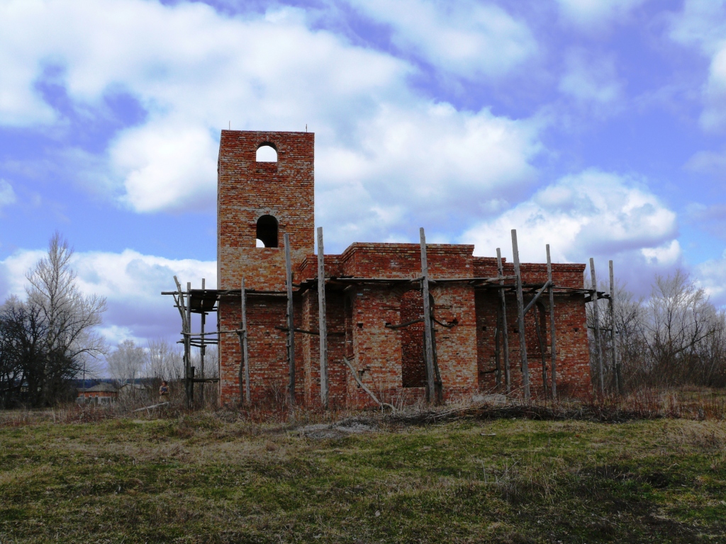

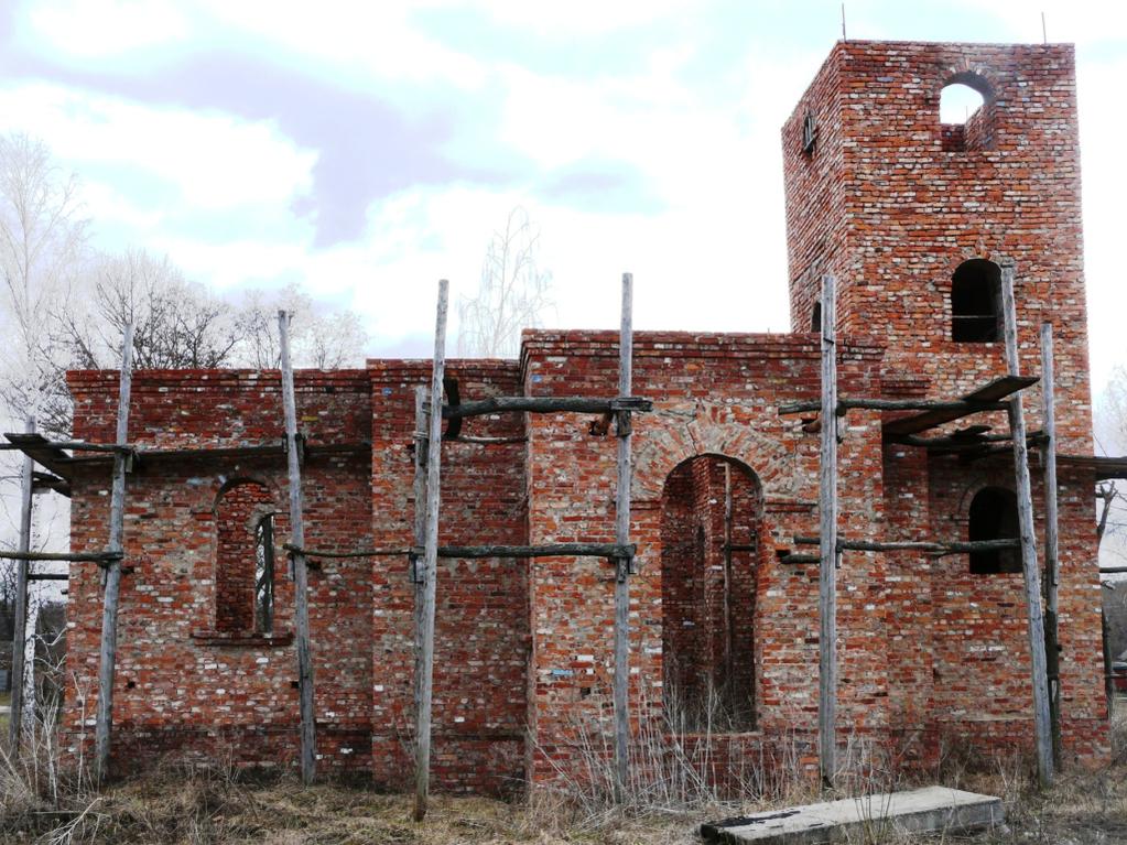

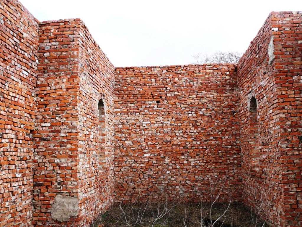

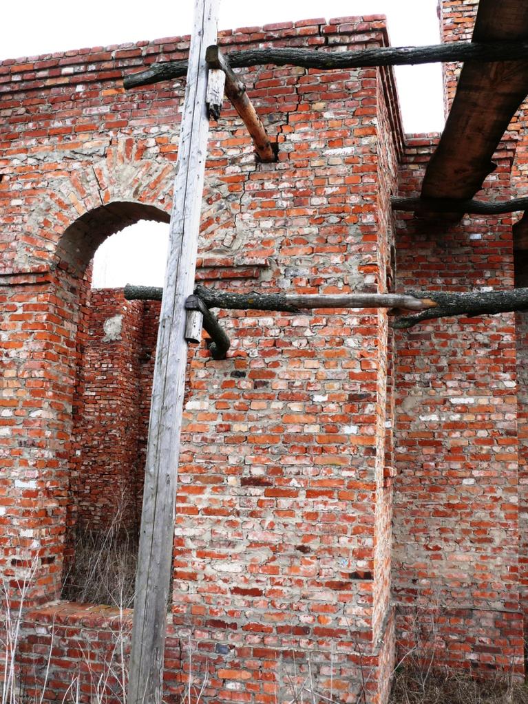

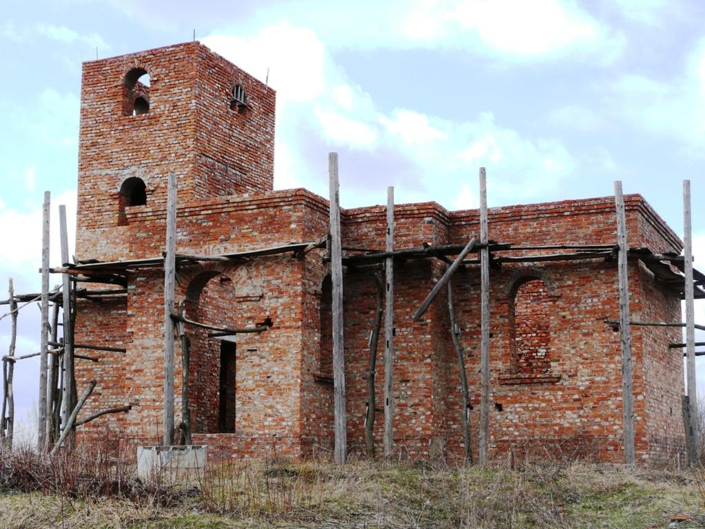

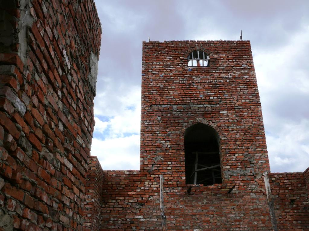

ИванКиев Опубліковано: 13 квітня 2011 Поділитись Опубліковано: 13 квітня 2011 Люби друзи, каменных и цементных дел мастера! Подскажите решение по проблемному вопросу. Честно скужу, для себя уже как-то решил , что надо делать, но может быть услышу другое, не менее правильное решение проблемки. Имеем... 2 года назад одна оооочень интеллигентная дама, выполняя завещание своего ооочень известного родственника, начала строить храм в родном селе того самого родственника. Доверившись местному попу ( в прошлом прапорщику СА) и заплатив немалые денюшки...в результате получила следующее изделие, по исполнению которое может попорить разве что с ...руинами Брестской крепости или Домом Павлова ( см. фото) Не имею привычки оценивать и, тем более, критиковать работу предшественников. Но тут ...слов нет. Из проекта осталось только навание храма. Ребята решили себя увековечить, как авторы второй...Пизанской башни, но в Украине. Пацаны не обременяли себя никакими измерительными инструментами ( отвес, рулетка, уровень). Вероятно, нитки они тоже никогда не видели ( см фото) Но вопрос даже не в этом. Как посадить барабан и купол, сделать внутрянку и наружку - поломаем голову , но придумаем. А вот что делать с терещиной в стене...Вот в чем вопрос... Фундамент - блоки ФБС ( как утверждает заказчица), через пол года после возведения так называемых стен ( 55 см) в одном месте пошли трещиной 2-3 см. С тех пор трещина не увеличивалась. Что делать ? Укреплять фундамент? Стягивать стену? Разбирать фрагмент стены? Ремонтный состав?...Х..р его знает... Может кто-то имел такой гемор и вышел на решение ? Буду благодарен...На маевке сочтемся )))) Посилання на коментар Поділитися на інших сайтах More sharing options...
*Alexey* Опубліковано: 13 квітня 2011 Поділитись Опубліковано: 13 квітня 2011 ИМХО демонтаж по нему плачет... ЭтакИе стены навряд выровнять. Каков подход - таков и результОт И 55!!! см может значить, что стена не только по наружи наИскосяк, но и внутри. ...."Да взорвать его проще будет, чем в эту петлю с ремонтом влазить"...(с) сказал бы мой наставник/конструктор 1 Посилання на коментар Поділитися на інших сайтах More sharing options...
яrослав Опубліковано: 14 квітня 2011 Поділитись Опубліковано: 14 квітня 2011 Судя по снимкам,кирпич тоже не первую стройку переживает,но по фоткам поставитть диагноз тяжело,но трещины пошли из за фундамента,и как он поведет себя в дальнейшем,не раскопав хотя бы один угол Вам никто не скажет. 1 Посилання на коментар Поділитися на інших сайтах More sharing options...
Golos Опубліковано: 14 квітня 2011 Поділитись Опубліковано: 14 квітня 2011 Что делать ? Укреплять фундамент? Стягивать стену? Разбирать фрагмент стены? Ремонтный состав?...Х..р его знает... Может кто-то имел такой гемор и вышел на решение ? Фундамент надо смотреть однозначно, при таком подходе там могли ФБС и без подушек-поясов поставить, тогда и подход другой нужен. Разбирать конечно жалко и дорого. Однозначно бы демонтировал стену с арочным сводом (с трещиной) до начала свода и карниз (все равно он кривой и рассыпался наполовину). Подумал бы насчет бандажей а может и опор дополнительно в металле. По фото советовать некорректно по меньшей мере... А к конструктору с опытом реставрации не хотите обратиться? 1 Посилання на коментар Поділитися на інших сайтах More sharing options...
ИванКиев Опубліковано: 14 квітня 2011 Автор Поділитись Опубліковано: 14 квітня 2011 Сему, с позволения сказать, строению уже 2 года. Трещина не увеличивается. Вроде как ...уселось. Я так и думаю, что раскопаю в проблемном месте , посмотрю что там в реале делается. Каковы стены - таков и фундамент - может "забыли" арматуры положить..Судя по желтому цвету кладочного раствора, цемент там присутствует, но маловато ( хотя держится хорошо). "Пизанскую" колокольню разбирать точно надо, а стены придется как-то добивать. Кирпич на самом деле б/у, но крепенький Посилання на коментар Поділитися на інших сайтах More sharing options...
Alexander Pryakha Опубліковано: 14 квітня 2011 Поділитись Опубліковано: 14 квітня 2011 Возможно это фундамент, основание неравномерно дало осадку. Берите лопату откапывайте фундамент, смотрите заглубление, ширину подошвы. Геологию тоже неплохо иметь. Также возможна и другая комбинация Был ветерок ураганный - стена высокая, парус большой - ну и треснуло. Легко такое может быть. У меня такое было. Стенку из газобетона в углу порвало сверху донизу, а фундамент целый. 1 Посилання на коментар Поділитися на інших сайтах More sharing options...
Мирт Опубліковано: 14 квітня 2011 Поділитись Опубліковано: 14 квітня 2011 (змінено) Ещё есть предположение что эти трещины из-за неправильной конструкции арки. В таких конструкциях швы должны быть не больше 20мм, кирпичи нужно подтачивать если швы большие получаются. Змінено 14 квітня 2011 користувачем Мирт Посилання на коментар Поділитися на інших сайтах More sharing options...
*Alexey* Опубліковано: 14 квітня 2011 Поділитись Опубліковано: 14 квітня 2011 Ещё есть предположение что эти трещины из-за неправильной конструкции арки. В таких конструкциях швы должны быть не больше 20мм, кирпичи нужно подтачивать если швы большие получаются. Есть предположение, что в этом месте фундамент по неким причинам повело. Незначительно... А кладку порвало принципом рычага. Возможно у основания кладки обнаружиться начало трещины в виде паутины, которая к верху раскрылась. В арках не силен, умничать не буду, однако не исключаю и её вклад в развитие сюжета.. 1 Посилання на коментар Поділитися на інших сайтах More sharing options...
ИванКиев Опубліковано: 15 квітня 2011 Автор Поділитись Опубліковано: 15 квітня 2011 Думаю вообще заложить этот арочный дверной проем ( он там в принципе не нужен...и экономия на недешевых дверях). Раскопать основание фундамента, посомтреть чем оно живет, потом залить с обеих сторон тумбы с подвязкой на основной фундамент. А трещины залить каким-нибудь ремонтным раствором. Может какой-то для таких случаев уже придумали. Надо поискать... Посилання на коментар Поділитися на інших сайтах More sharing options...
Мирт Опубліковано: 15 квітня 2011 Поділитись Опубліковано: 15 квітня 2011 (змінено) Есть предположение, что в этом месте фундамент по неким причинам повело. Незначительно... А кладку порвало принципом рычага. Возможно у основания кладки обнаружиться начало трещины в виде паутины, которая к верху раскрылась. В арках не силен, умничать не буду, однако не исключаю и её вклад в развитие сюжета.. Легко всё спихнуть на фундамент, и думать что проблема только в этом, нужно системно анализировать. Трещины в арках могут возникать также от распора самой арки, когда не уравновешивается этот распор конструктивом или весом конструкций. Змінено 15 квітня 2011 користувачем Мирт 1 Посилання на коментар Поділитися на інших сайтах More sharing options...
