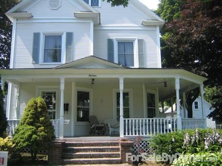

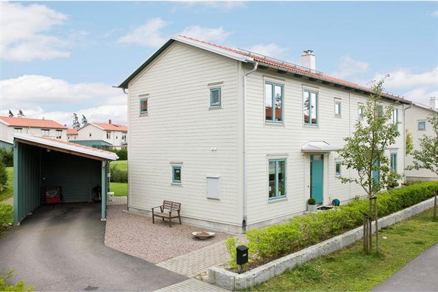

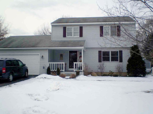

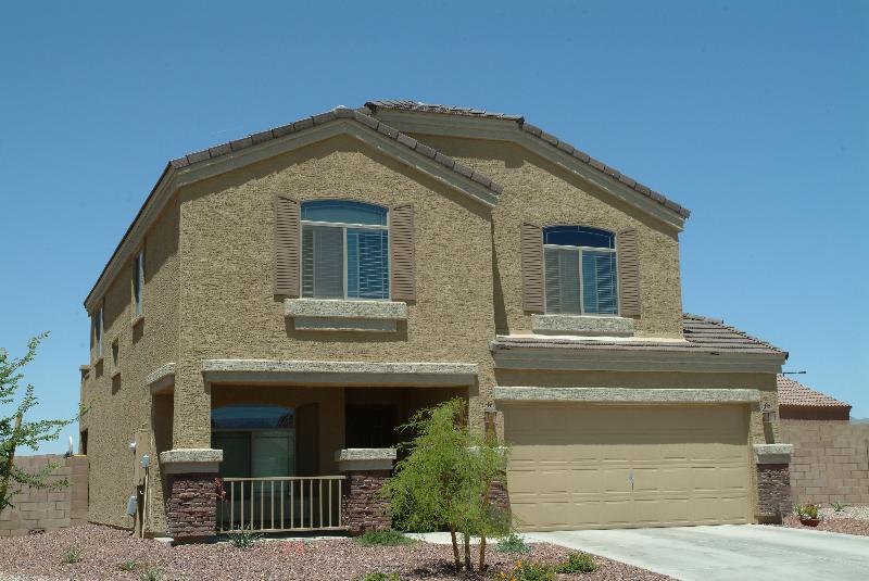

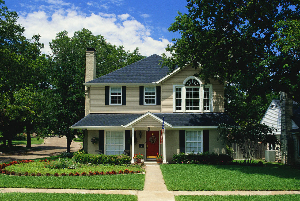

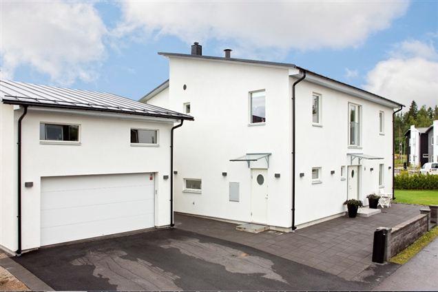

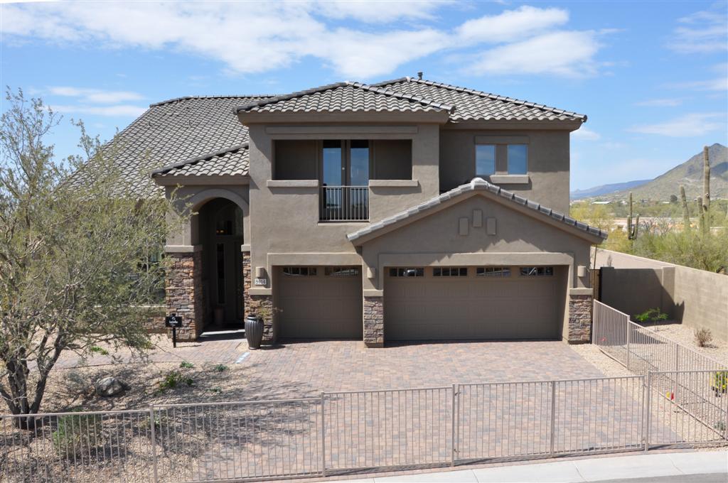

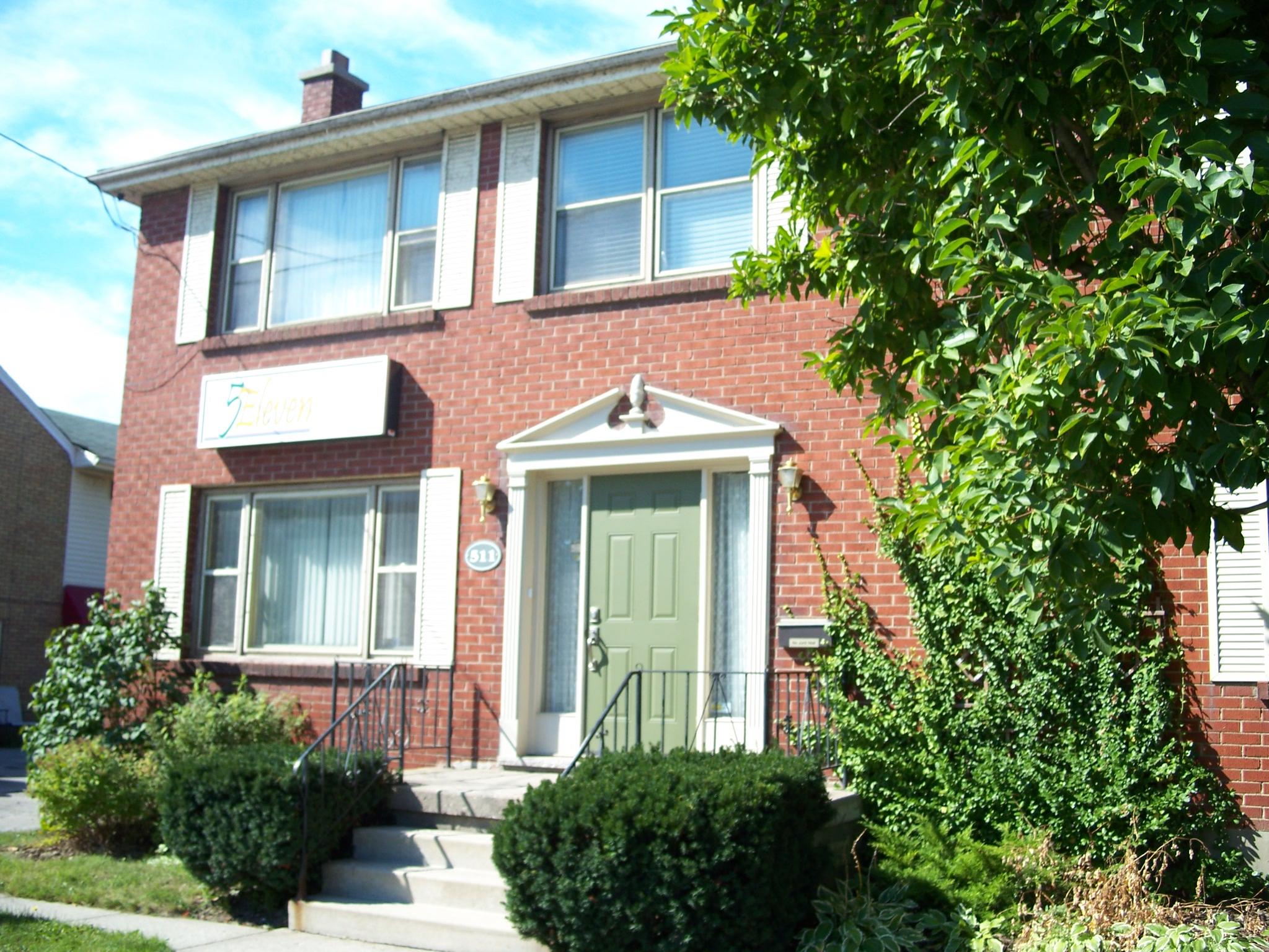

Несколько примеров (часть Скандинавия, часть Англия и Штаты):
большое спасибо за направление:) действительно идеала нет и уже всерьез задумываюсь засесть хотя бы за гугловский скетч ап:)
просмотрю северные варианты...

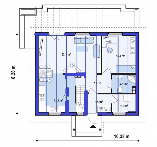

Мне нравится эта планировка, если убрать гараж и добавить комнату так, что-бы дом стал прямоугольным. Затем можно немного ужать до 140-150 квадратов.
В итоге имеем интересную планировку. На первом этаже можно вместо 2 небольших комнат сделать 1 большую + гардероб и увеличенное техпомещение.

А что вас смущает в отсутствии несущей стены? В проекте наверное предусмотрены колонны и ригель, который будет опираться на эти колонны. Ригель и будет нести перекрытия второго этажа. Единственное что понравится ли вам самим нависающий ригель между кухней и гостиной, и гостиной и прихожей. У нас несущая стена в доме примерно так и идёт: кусочек мощной несущей стены-пустое пространсто-колонна-пустое пространство-кусок стены. И всё это венчает ригель (или армопояс?) Архитекторы лучше подскажут с правильностью терминов. Только всё должно быть изначально просчитано.
Красная пунктирная линия -там будет нависающий ригель, если я всё правильно понимаю:
Сначала нам считали ригель для бетонных перекрытий. В процессе стройки решили что нам достаточно деревянных перекрытий, конструктор делал перерасчёт на деревянные перекрытия.

но будет 2 полных этажа и нужна нормальная опорная стена..Считаем мы сами, без конструктора.
Также, учитывая, что по-максимум будем строиться своими силами с небольшим привлечением раб. силы, страшновато что этот армопояс тядело будет выполнить, чтоб он стал действиетльно мощным..

Мне больше нравится z14.
Я бы перекрывал себе ж/б плитами без балок/ригелей.
Есть завод, который делает любые размеры (длина) под заказчика.
Схематично я бы сделал так:
Синим - несущие стены.

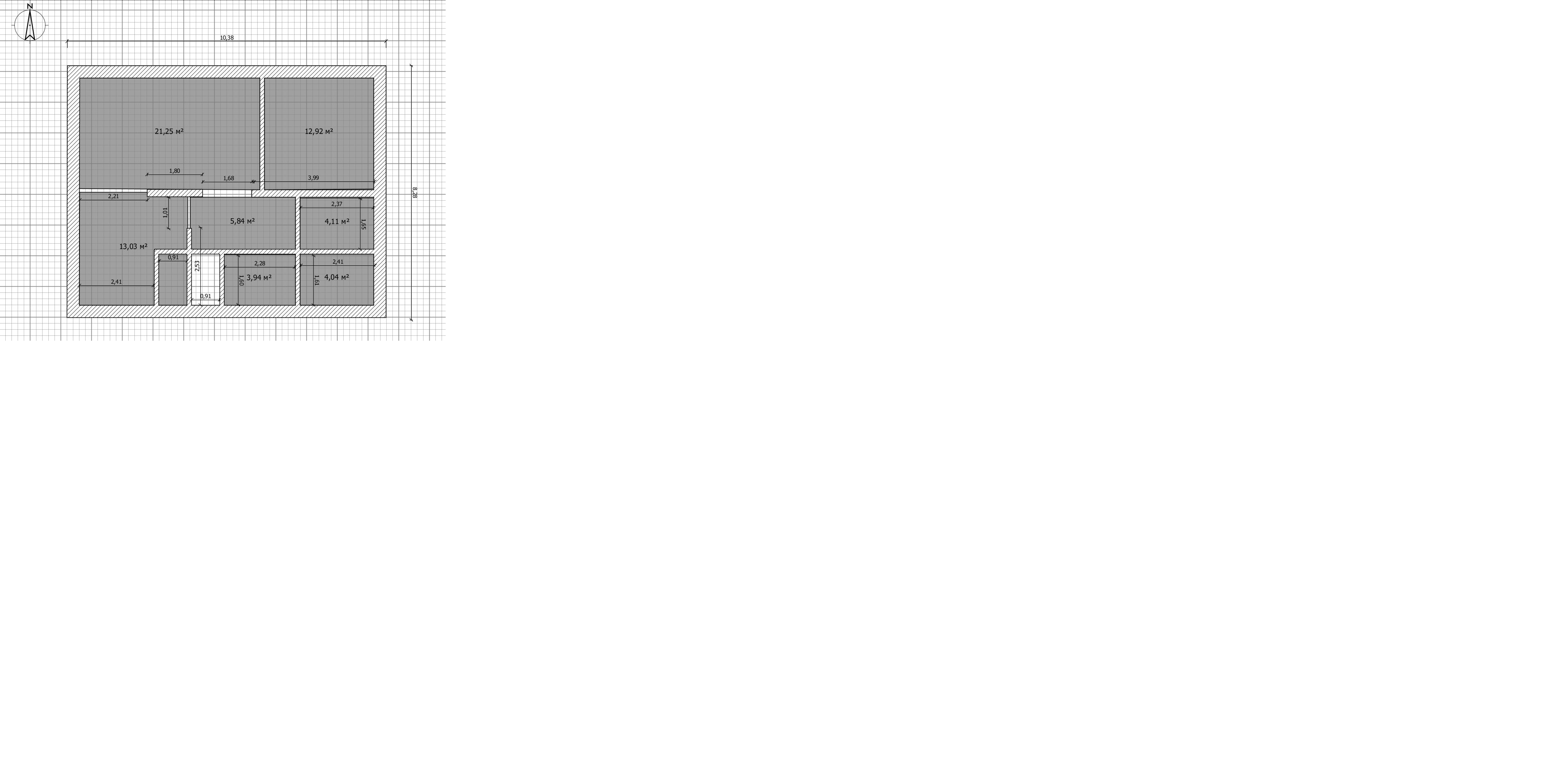

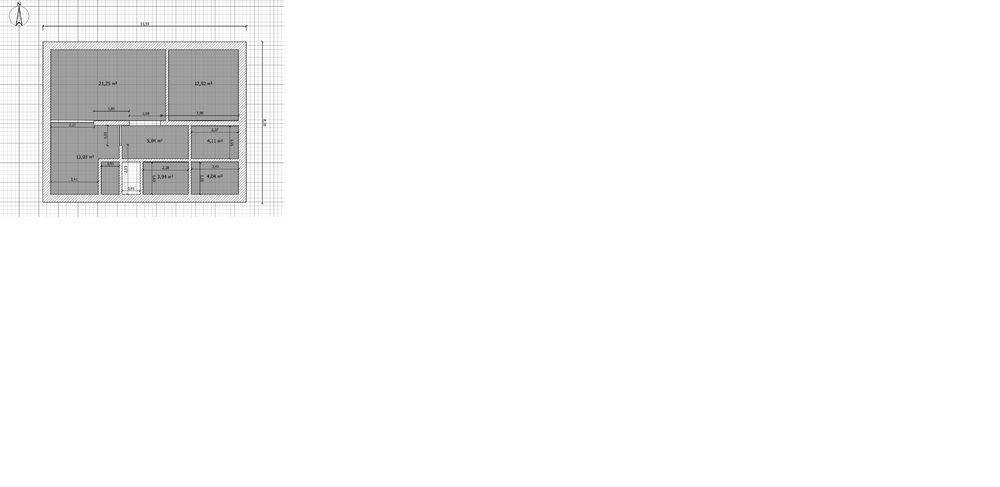

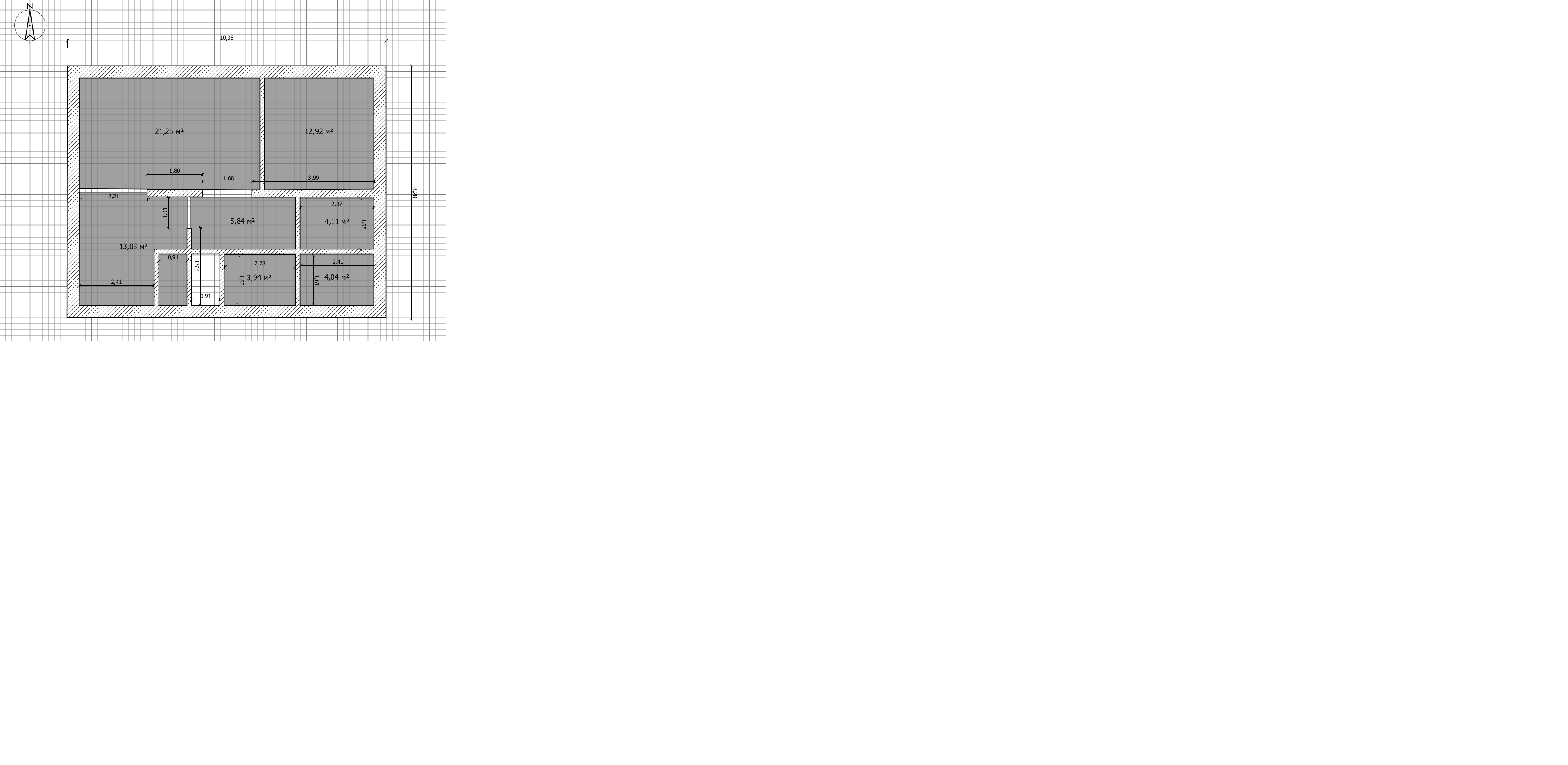

прорисовала план 1 этажа в размеры
появилось больше вопросов...www.stroimdom.com.ua/forum/attachment.php?attachmentid=170189&stc=1&d=1331054996
хватит ли ширины для пролета лестницы с учетом отделок - получится около 80 см.
Вроде комфортная - 1 метр?
Угол кухни 2, 40. Опять таки отделка - останется около 2, 30 стена закутка кухни..
Совершенно верно, рекомендую делать не менее 1 метра.
Ступени кроме того 14-15 см в высоту и 30 см в глубину.
Кстати, я не сторонник забежных ступеней, хотел изначально и сделал себе полноценную лестницу с лестничной площадкой.
