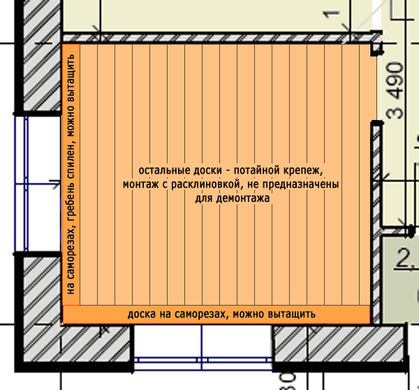

Olga_Flower Опубліковано: 13 квітня 2011 Поділитись Опубліковано: 13 квітня 2011 Нужно настелить сосновую половую доску по лагам в 3-х комнатах и коридоре. Общая площадь деревянных полов - 68 м2. Перепад существующей ц/п стяжки по всему дому - 2 см (проверяли с лазерным уровнем). В целом стяжка вполне ровная. План дома есть здесь: www.stroimdom.com.ua/forum/attachment.php?attachmentid=26733&d=1252958173 Укладка нужна такая, чтобы потом не перестилать (то есть, надо расклинивать доски при настиле). Имеется геморройный момент: нужно оставить возможность демонтировать по 1 доске вдоль 2х стен каждой из 3-х комнат, чтобы получить доступ к трубам под полом, без разбирания всего пола. Я планирую настилать по следующей схеме: Посилання на коментар Поділитися на інших сайтах More sharing options...
