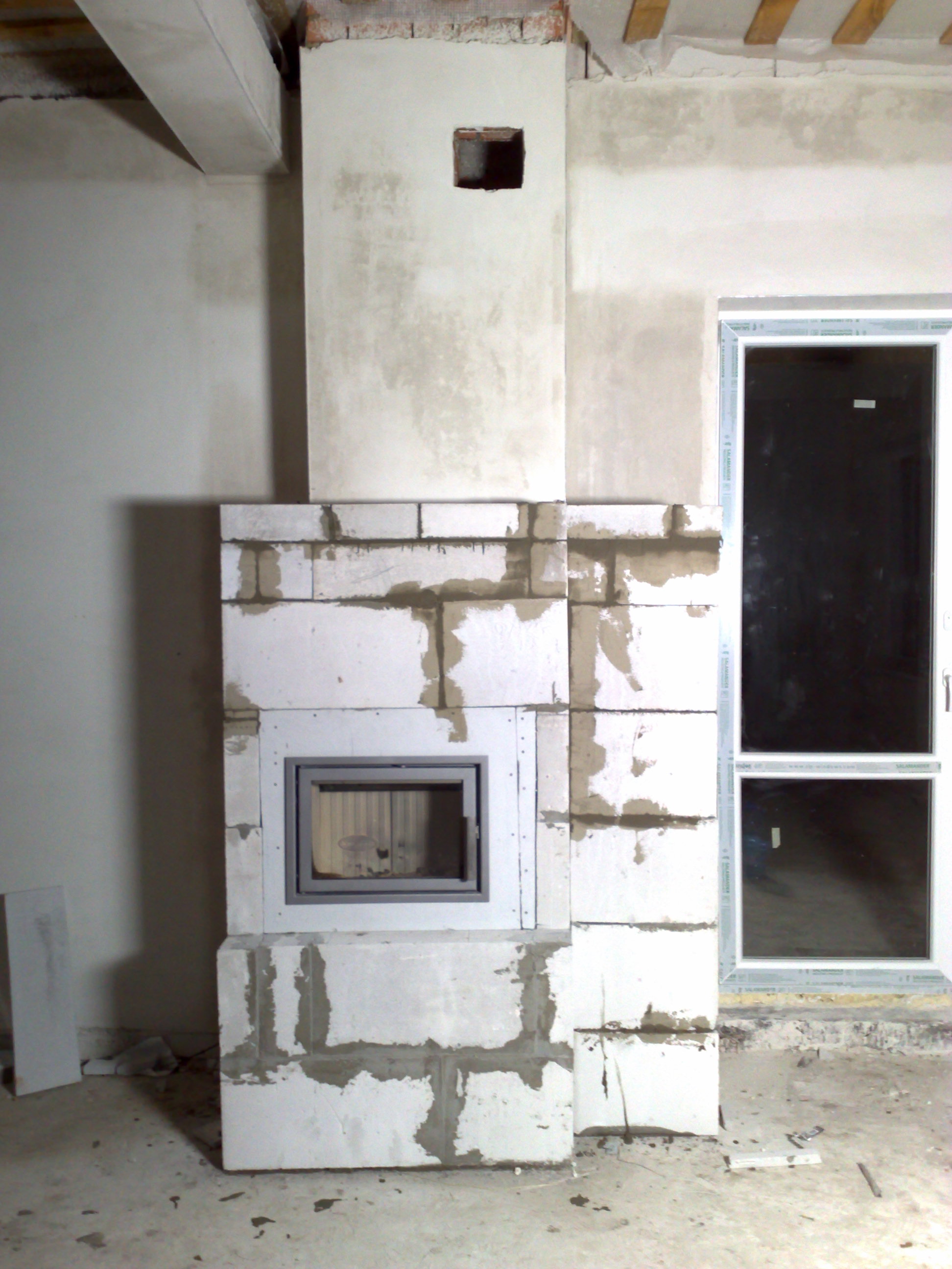

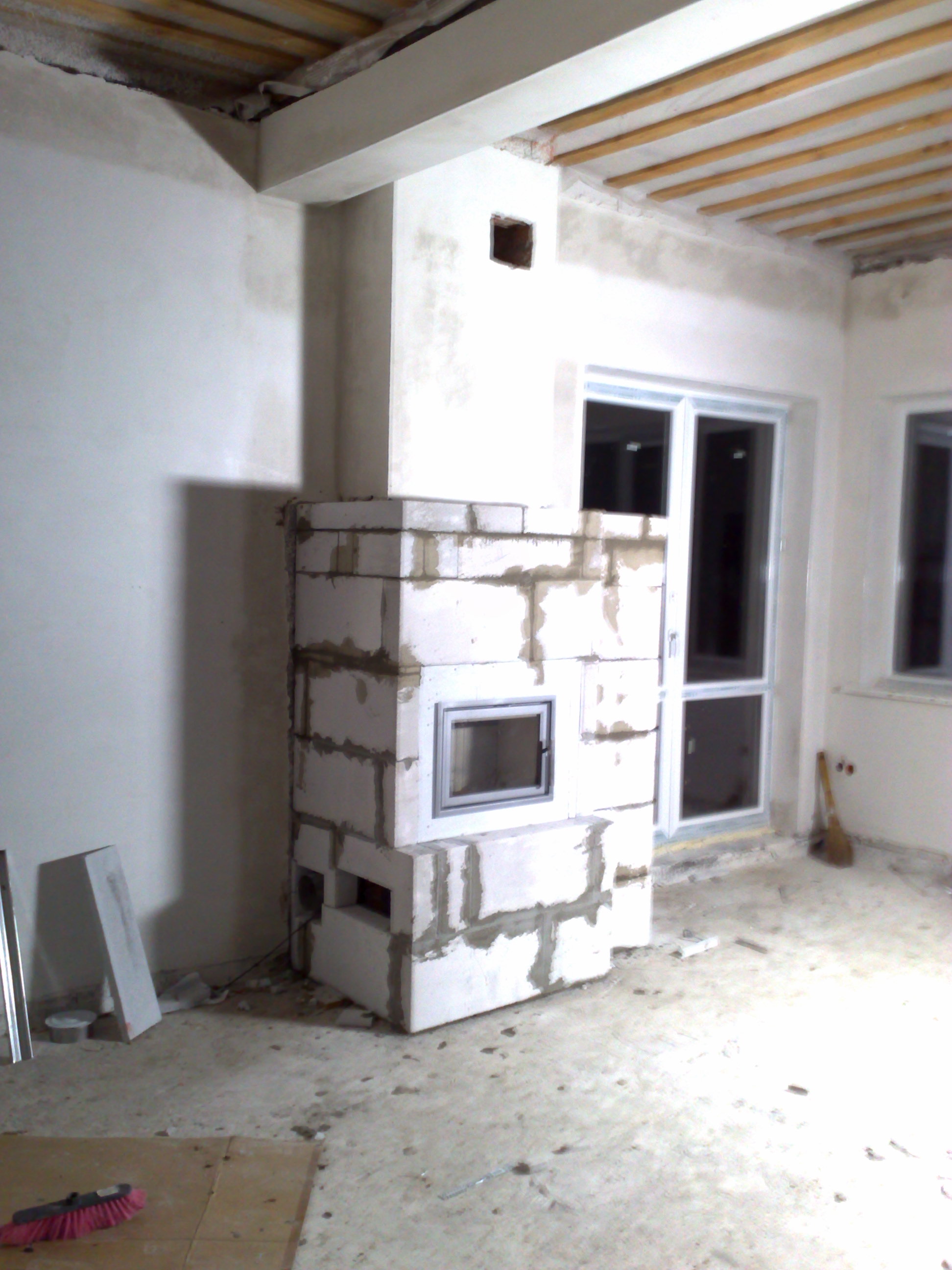

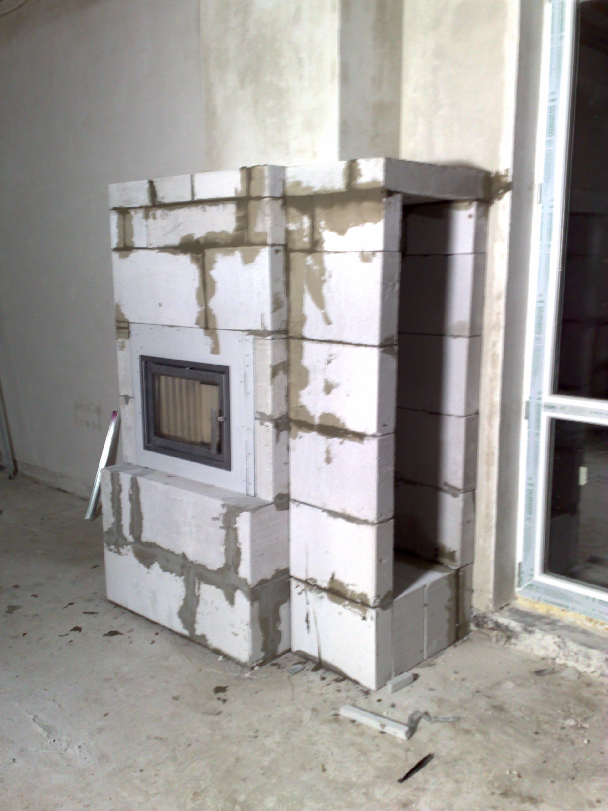

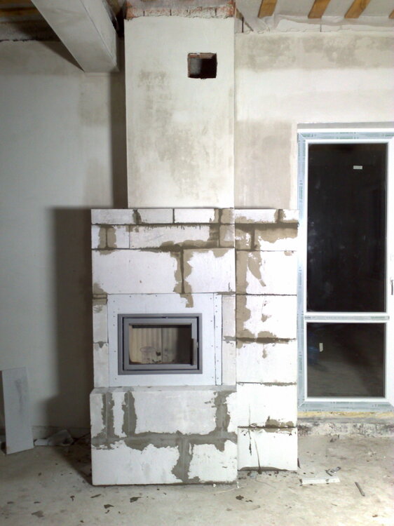

В минувшие выходные с товарищем выложили портал камина. Из газобетона 10 см. Переднюю стенку вокруг топки сделали из суперизола. К сожалению, в силу определенных, чисто конструкционных причин, не удалось повторить модель Стокгольм от Nordpeis. В дальнейшем поработаем над отделкой - будет красиво.
P.S. Штукатуры закончили свою работу и уехали еще неделю назад. Результатом мы очень довольны. Штукатурка сохнет. Сохнет медленно. С сегодняшнего для по планировали начать работы по разводке труб отопления и водоснабжения, но я попросил отложить начало на неделю. Погода была, сами видите какая, да и вентиляции вдоме недостаточно. А окна оставлять открытыми без присмотра опасно. Порывы ветра с дождем могут наделать беды.
А вот фото камина. Он совсем не такой кривой как на фото, это все камера в телефоне.:D

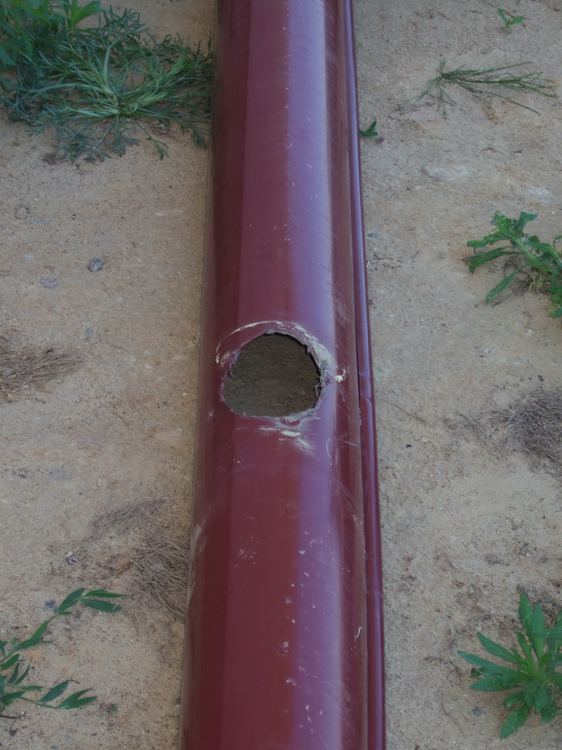

В воскресенье решили развернуть четвертый водосток в другую сторону: из-за уклона участка вода по земле текла к дому и подмывала фундамент. Каково же было наше удивление, когда мы увидели, как хваленый кровельщик Иван смонтировал эту водосточную систему: тупо повырезал дырки в желобах под водосточные трубы :fool:... А мы-то думаем, почему это желоба начинают дико трещать на солнце?, - этот Иван и стыки желобов также коряво оформил - без люфтов, и т.п. А гонору у него было...
а вроде толковый парень был, да?..
Не знаю, это не единственный его "косяк". Просто не хотела поднимать эту тему. К нашему мнению он не прислушивался, на все замечания отвечал в духе "не учите меня жить". Шифер, например, тоже неправильно уложил: на мой вопрос "почему захлесты не 10см, как того требует производитель", он ответил что "все испокон веков делают 5см, и нормально". Хорошо, что я вовремя заметила, что он сделал слишком большой шаг обрешетки под черепицу, - здесь он переделал; хотя муж потом удивлялся, как это мне удалось убедить Ивана...
Он, конечно, не форумчанин, но у меня тут спрашивали его № телефона, и я давала, - каюсь... :sorry:

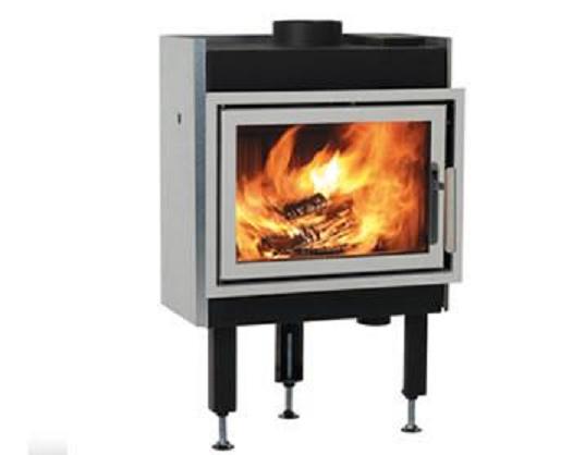

А что за топка у вас? (извиняюсь, вроде нигде в теме не нашла):sorry:
Nordpeis n-20 с хромированной дверцей.
Дима, спасибо. Я только немного поправлю, не хром, а графит.
Спасибо! Красивая!:beer: А я все еще мечусь между красивыми и надежными:D
Дело в том, что эта как раз и красивая и надежная. ;-) Но недешевая.
Спасибо. А у вас приток воздуха для камина предусмотрен?
Да, конечно. Я, начитавшись Муратора, заложил канализационнную трубу ф100 под черновым полом (пост №41 этой темы). На улице она выходит из цоколя, в комнате под топку. И топку мы купили, в которую внешний воздух подается непосредственно. Подключение внешнего воздуха к топке видно на фото в посте №413. Труба подходящая к топке снизу - это воздух извне.
