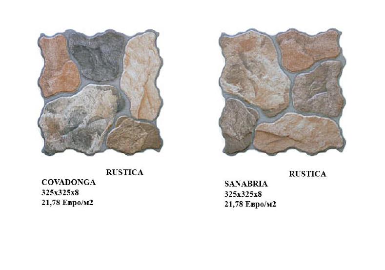

Камрады, подскажите какую (производитель и где брать) недорогую плитку "рваный камень" взять на отделку цоколя фундамента?
Имитация рваного камня испанского производства.
Новинка 2011 года.
