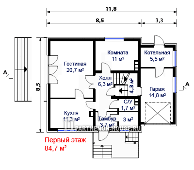

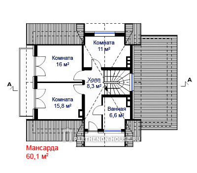

OlegArh Опубліковано: 6 травня 2011 Поділитись Опубліковано: 6 травня 2011 Да, я её уже видела, спасибо. Но там ни одна планировка к сожалению не отвечает нашим требованиям. Либо крыша сложная, либо котельная маленькая, либо комнат мало, либо они крохотныеТочно...Это я протупил-не заметил, что нужен мансардный... Тогда может такой??? Посилання на коментар Поділитися на інших сайтах More sharing options...

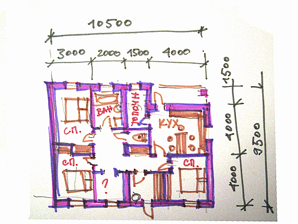

forma Опубліковано: 6 травня 2011 Поділитись Опубліковано: 6 травня 2011 Схемка такая))) Размеры приблизительные, топочную и ванную надо увеличивать. Даже лишняя комната получается))) Может быть кладовка-гардеробная, или перенести туда спальню, а за счет спальни увеличить кухню, сделать что-то вроде студии. 1 Посилання на коментар Поділитися на інших сайтах More sharing options...

tomtit Опубліковано: 7 травня 2011 Автор Поділитись Опубліковано: 7 травня 2011 Схемка такая))) Размеры приблизительные, топочную и ванную надо увеличивать. Даже лишняя комната получается))) Может быть кладовка-гардеробная, или перенести туда спальню, а за счет спальни увеличить кухню, сделать что-то вроде студии. forma, вы знаете, нам очень понравился ваш эскиз :) Спасибо! Очень нравится, что когда попадаешь в дом из прихожей, видишь не туалет, не кухню, не обеденный стол, не входы в спальни, а безобидный шкаф или комод, или можно просто красивую стенку. А потом уже поворачиваешь, куда надо, направо или налево. В доме, в котором не планируется гостиная, это наверное самый лучший вариант. Но 10,5 по длине у меня, увы, не получается, если сделать помещения таких размеров, какие для нас минимально достаточны. Вот так, например: Получается: спальня1 14,0 спальня2 11,5 спальня3 10,3 кухня 12,4 прихожая 5,4 ванная 5,3 котельная 6,0 туалет 1,8 холл 10,9 терраса 5,6 Прекрасно ложатся балки, я как-то о них совсем забыла А как быть с водой? Я в этом совершенно ничего не понимаю... Ванная и туалет как-бы не совсем рядом, или их можно сообщить через котельную? А эту тему Вы смотрели - www.stroimdom.com.ua/forum/showthread.php?t=56803? Там, на мой взгляд, можно подобрать достойные планировки. Можно что-то менять именно под себя, но все же неплохие планировки там есть. wironna, спасибо, да, я темку смотрела, правда не всю, кажется... Посилання на коментар Поділитися на інших сайтах More sharing options...
forma Опубліковано: 8 травня 2011 Поділитись Опубліковано: 8 травня 2011 Это хорошо, что ванная, туалет и кухня рядом с котельной, там же как раз все коммуникации, вода нагревается)). И вентканалы получится объединить. Посилання на коментар Поділитися на інших сайтах More sharing options...
