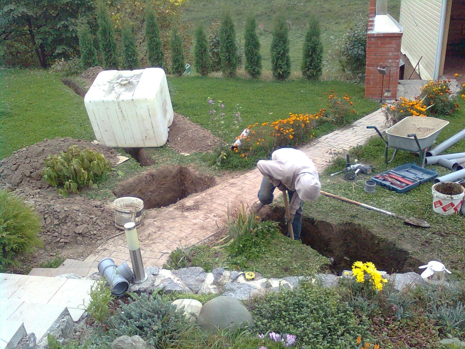

br-master Опубліковано: 13 серпня 2011 Поділитись Опубліковано: 13 серпня 2011 Паулино и Скорняк дело говорят: в глине просто увеличивается площадь поля фильтрации, но дренаж по-любому будет работать. Проверено на собственном опыте: глина настолько плотная была, что рабочие долбили её отбойником и кирками. длину дренажа после второй камеры септика сделал сначала 6м - не хватало при пиковом сбросе (гости, выходные, затяжные дожди...) Со второго раза дренаж сделали ок.15м длиной. Пок всё ОК. ттт Удачи! А в ширину какое поле, как долго существует Ваш септик и как часто его обслуживаете (и как)? Всего в глудину 0,5-0,8 м. (?!?) не маловато ли? У меня такой же "пирог" по слоям, когда делали котлован на подвал (2,5 м.) - ломами долбали. Дренажное поле делали: песок , а потом щебень (какая фракция), есть полная схема монтажа? Мой срез грунта Посилання на коментар Поділитися на інших сайтах More sharing options...
