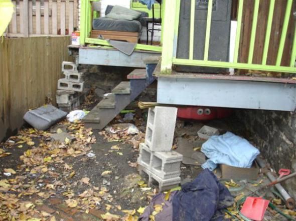

s-k-y-w-a-l-k-e-r Опубліковано: 13 квітня 2011 Поділитись Опубліковано: 13 квітня 2011 Только не перенимайте американский опыт:D Посилання на коментар Поділитися на інших сайтах More sharing options...
