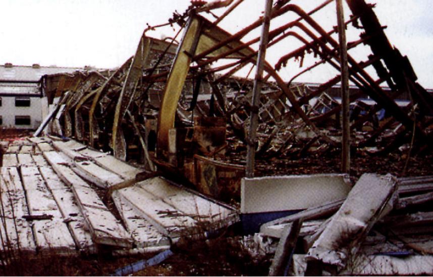

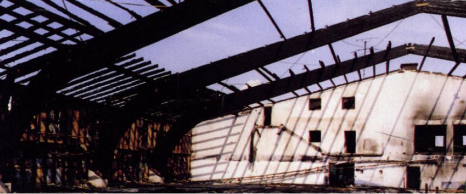

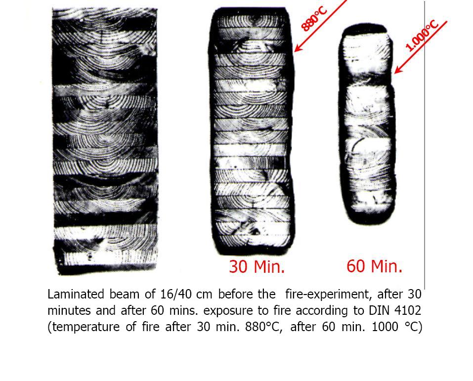

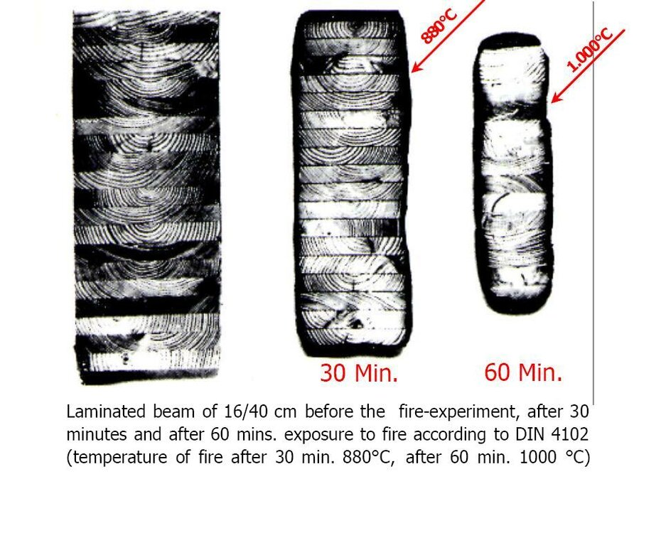

badgy Опубліковано: 14 квітня 2011 Поділитись Опубліковано: 14 квітня 2011 Если на огнезащиту у Вас есть сертификат и пожизненная гарантия - Я Ваш клиент. В технологии ничего сложного нет: сухое дерево, кисть, достаточный интервал между слоями. Отдельно защита торцов. Межвенцовые пазы финны не обрабатывают - мы перестраховываемся - проходим грунтом. Если нужна пожизненная огнезащита дерева и вопрос цены не стоит - имеет смысл смотреть в сторону огнезащиты по металлу. Там есть минеральные составы, к-рые можно нанести слоем в несколько мм (в зависимости какой предел огнестойкости хотим получить) на деревянную конструкцию. Вид будет неприглядный, но для деревянных перекрытий, ИМХО, имеет смысл. Посилання на коментар Поділитися на інших сайтах More sharing options...
Dorik K Опубліковано: 14 квітня 2011 Автор Поділитись Опубліковано: 14 квітня 2011 Вид будет неприглядный, но для деревянных перекрытий, ИМХО, имеет смысл. Тогда можно не ставить сруб Посилання на коментар Поділитися на інших сайтах More sharing options...
badgy Опубліковано: 14 квітня 2011 Поділитись Опубліковано: 14 квітня 2011 Основная задача любой огнезащиты - не уберечь от возгорания, поверьте - если начался пожар, то сгорит все, что может гореть, и даже то, что не может (тьфу-тьфу-тьфу). Огнезащита нужна конструктивным элементам здания - перекрытиям, стенам, колоннам, стойкам и т.п., чтобы увеличить время до их разрушения во время пожара, чтобы дать больше шансов спастись людям. И главная проблема огнезащитных пропиток по дереву - их срок службы - всего 3-5 лет - и надо заново обрабатывать. А если это балки межэтажного перекрытия, то надо разбирать либо потолок, либо пол. Отсюда и мой совет Игорю Посилання на коментар Поділитися на інших сайтах More sharing options...
Игорь 2009 Опубліковано: 15 квітня 2011 Поділитись Опубліковано: 15 квітня 2011 Основная задача любой огнезащиты - не уберечь от возгорания, поверьте - если начался пожар, то сгорит все, что может гореть, и даже то, что не может (тьфу-тьфу-тьфу). Огнезащита нужна конструктивным элементам здания - перекрытиям, стенам, колоннам, стойкам и т.п., чтобы увеличить время до их разрушения во время пожара, чтобы дать больше шансов спастись людям. И главная проблема огнезащитных пропиток по дереву - их срок службы - всего 3-5 лет - и надо заново обрабатывать. А если это балки межэтажного перекрытия, то надо разбирать либо потолок, либо пол. Отсюда и мой совет Игорю Тогда лучше использовать клееные балки перекрытия увеличенного сечения. Надежнее. ПС. Татьяне - позолота конечно тоже неплохо :D Посилання на коментар Поділитися на інших сайтах More sharing options...
LeAndra Опубліковано: 15 квітня 2011 Поділитись Опубліковано: 15 квітня 2011 Ну так, огнезащиту для дерева и придумали для того, чтобы защитить от огня стропила, перестенки, крепления и т.д. Она на водной основе, поэтому проникает в дерево. А на то, "как ярко будет гореть" указывает класс огнезащитной эффективности. Древесина имеет две группы огнезащитной эффективности: первая- трудносгораемая древесина, вторая- трудновоспламеняемая древесина. Ясное дело, что если дом подпалить с 4-х сторон, то жить в нем будет, мягко говоря, невозможно. Но! Не дай бог что, у людей будет гараздо больше времени, чтобы спасти себя и вещи. А вот небольшое возгорание как раз можно устранить с минимальными материальными потерями. Кстати, при сертификации продукции, в принципе, и проводятся подобные испытания. Можно огнезащитой обработать и наружные стены дома, но нужно помнить о том, что любой состав (даже бесцветный) изменяет цвет дерева (хотя бы по тому, что вы должны видеть, как вы обрабатываете). В этом случае возможно использование грунта после полного высыхания и покрытие текстурой темных тонов. Посилання на коментар Поділитися на інших сайтах More sharing options...
