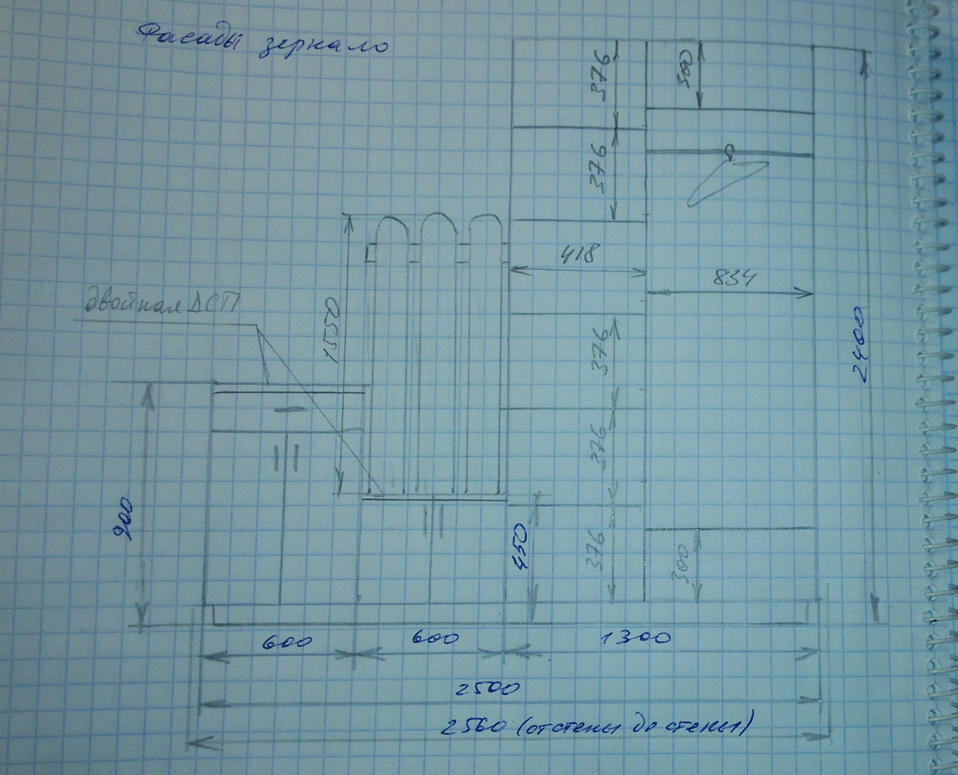

kkg Опубліковано: 4 лютого 2019 Поділитись Опубліковано: 4 лютого 2019 Какие конкретно фото вы видели, не знаю. В верхней части самая большая отрывная нагрузка. Если основа каркаса из неплотного материала, который не способен удержать несколько шурупов при такой нагрузке, то целесообразно распределить нагрузку на стоящую рядом петлю. Попросту, одну петлю легче оторвать. Вот, например фото Я так полагаю, что каркас из ЛДСП Если такая система хороша, то почему у нас ее не придерживаются? И 6 петель Перестраховка? Посилання на коментар Поділитися на інших сайтах More sharing options...
DODG Опубліковано: 4 лютого 2019 Поділитись Опубліковано: 4 лютого 2019 Если такая система хороша, то почему у нас ее не придерживаются? И 6 петель Перестраховка? Вы много видели заказчиков, готовых заплатить за пару дополнительных петель? ;) Многих ли мастеров знаете, которые настоят на дополнительных элементах? Количество петель определяется высотой и шириной двери. Как правило производитель дает эти данные. Кто чаще делает корпусную мебель поправят, если ошибаюсь. Петли рассчитываются примерно одна на каждые пол метра высоты. P.S. У вас хороший пример. На фото толщина двери не менее 25 мм. 1 Посилання на коментар Поділитися на інших сайтах More sharing options...
Волчок Опубліковано: 4 лютого 2019 Поділитись Опубліковано: 4 лютого 2019 Вот, например фото Я так полагаю, что каркас из ЛДСП Если такая система хороша, то почему у нас ее не придерживаются? И 6 петель Перестраховка? Вот , что дает руководство Blum по количеству петель и их расположению. publications.blum.com/2016/catalogue/ru/782/#zoom=z Большинство мебельщиков придерживаются таких стандартов. Если Вы захотите поставить дополнительную петлю сверху, то это не помешает. Но и тех, что будут стоять согласно руководству, будет достаточно. 1 Посилання на коментар Поділитися на інших сайтах More sharing options...
kkg Опубліковано: 4 лютого 2019 Поділитись Опубліковано: 4 лютого 2019 Вот , что дает руководство Blum по количеству петель и их расположению. publications.blum.com/2016/catalogue/ru/782/#zoom=z Большинство мебельщиков придерживаются таких стандартов. Если Вы захотите поставить дополнительную петлю сверху, то это не помешает. Но и тех, что будут стоять согласно руководству, будет достаточно. Делаю сам и для себя А увеличение количества петель повлияет на сложность установки и регулировки? Шкаф 4-х дверный, фасады 2500х440 ЛДСП 18, петли Хафеле равнолежащие (боковые фасады) и полунакладные Мюллер с усиленной лапкой (центральные фасады) Посилання на коментар Поділитися на інших сайтах More sharing options...
Borisg Опубліковано: 4 лютого 2019 Поділитись Опубліковано: 4 лютого 2019 полунакладные Мюллер с усиленной лапкой Если делаете для себя, не пожалейте средств на тот же Хафеле, Хеттих или Блюм. А по количеству петель соглашусь с предыдущими отписавшимися, есть в каталоге схема и ее надо придерживаться, конечно внимательно прочитав, что имеет значение также вес и остальные параметры двери. 1 Посилання на коментар Поділитися на інших сайтах More sharing options...
DODG Опубліковано: 4 лютого 2019 Поділитись Опубліковано: 4 лютого 2019 ...есть в каталоге схема и ее надо придерживаться... Вот, кстати о строгом соблюдении требований производителя. Как вариант. На фото, где спаренные верхние петли, вероятно высота изделия не попадает в рекомендуемый шаг. Поставить меньше и «растянуть» расстояние, означает - нарушить рекомендации и при поломке нести полную ответственность перед клиентом. Проще добавить дополнительную петлю. 1 Посилання на коментар Поділитися на інших сайтах More sharing options...
kkg Опубліковано: 4 лютого 2019 Поділитись Опубліковано: 4 лютого 2019 Если делаете для себя, не пожалейте средств на тот же Хафеле, Хеттих или Блюм. А по количеству петель соглашусь с предыдущими отписавшимися, есть в каталоге схема и ее надо придерживаться, конечно внимательно прочитав, что имеет значение также вес и остальные параметры двери. Касаемо Мюллера, купился на усиленную лапку - вроде должен лучше держать петли А вы случайно не помните, на какой высоте от потолка расположена планка, которая крыша шкафа? И какие ее размеры в ширину? И как ее накладную там закрепить? Вот в этом шкафу get.google.com/albumarchive/100463236794122891629/album/AF1QipNOgn5zn2L1Wu9CwqjSceWXcvjEUPOwpJnxLf9P/AF1QipMCBXm1b5HOMT-qBa_mVIZN0pjEcrd6m4H_lN0a Каюсь, плагиачу, но уж больно мне этот вариант шкафа подходит Супруга честно предупреждена, что это не я такой классный шкаф придумал Посилання на коментар Поділитися на інших сайтах More sharing options...
Borisg Опубліковано: 4 лютого 2019 Поділитись Опубліковано: 4 лютого 2019 А вы случайно не помните, на какой высоте от потолка расположена планка, которая крыша шкафа? И какие ее размеры в ширину? И как ее накладную там закрепить? Она не накладная, а расстояние там около 15 мм., ширина шкафа примерно 2 м. Касаемо Мюллера, купился на усиленную лапку Толку от усиленной лапки если сама петля, гавно ИМХО, не лучшего качества. 1 Посилання на коментар Поділитися на інших сайтах More sharing options...
kkg Опубліковано: 4 лютого 2019 Поділитись Опубліковано: 4 лютого 2019 Она не накладная, а расстояние там около 15 мм., ширина шкафа примерно 2 м. А какая высота шкафа? У меня 2500, буду делать 6 петель, как на фото Насчет крыши, как Вы считаете, 100 мм ширины для нее достаточно? Посилання на коментар Поділитися на інших сайтах More sharing options...
Borisg Опубліковано: 4 лютого 2019 Поділитись Опубліковано: 4 лютого 2019 А какая высота шкафа? У меня 2500, буду делать 6 петель, как на фото Насчет крыши, как Вы считаете, 100 мм ширины для нее достаточно? Высота примерно 2600. Если крыша именно крыша, то она должна быть на всю глубину шкафа. А если просто хотите связать стойки то хватит и пару планок по 100-200 мм. 1 Посилання на коментар Поділитися на інших сайтах More sharing options...

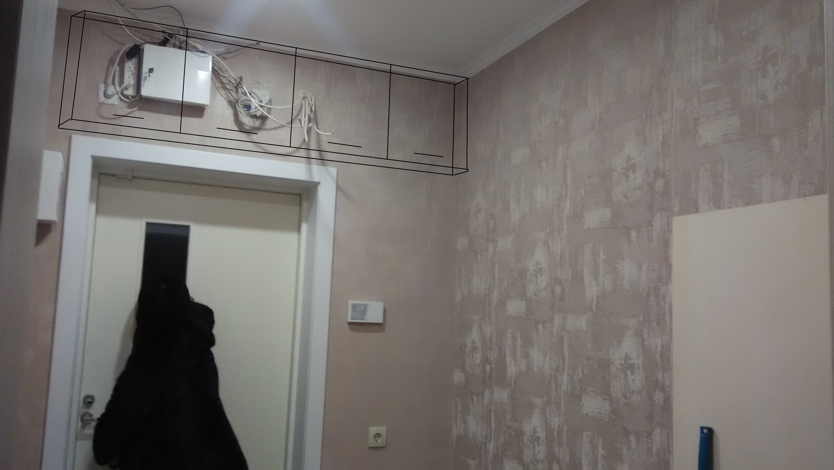

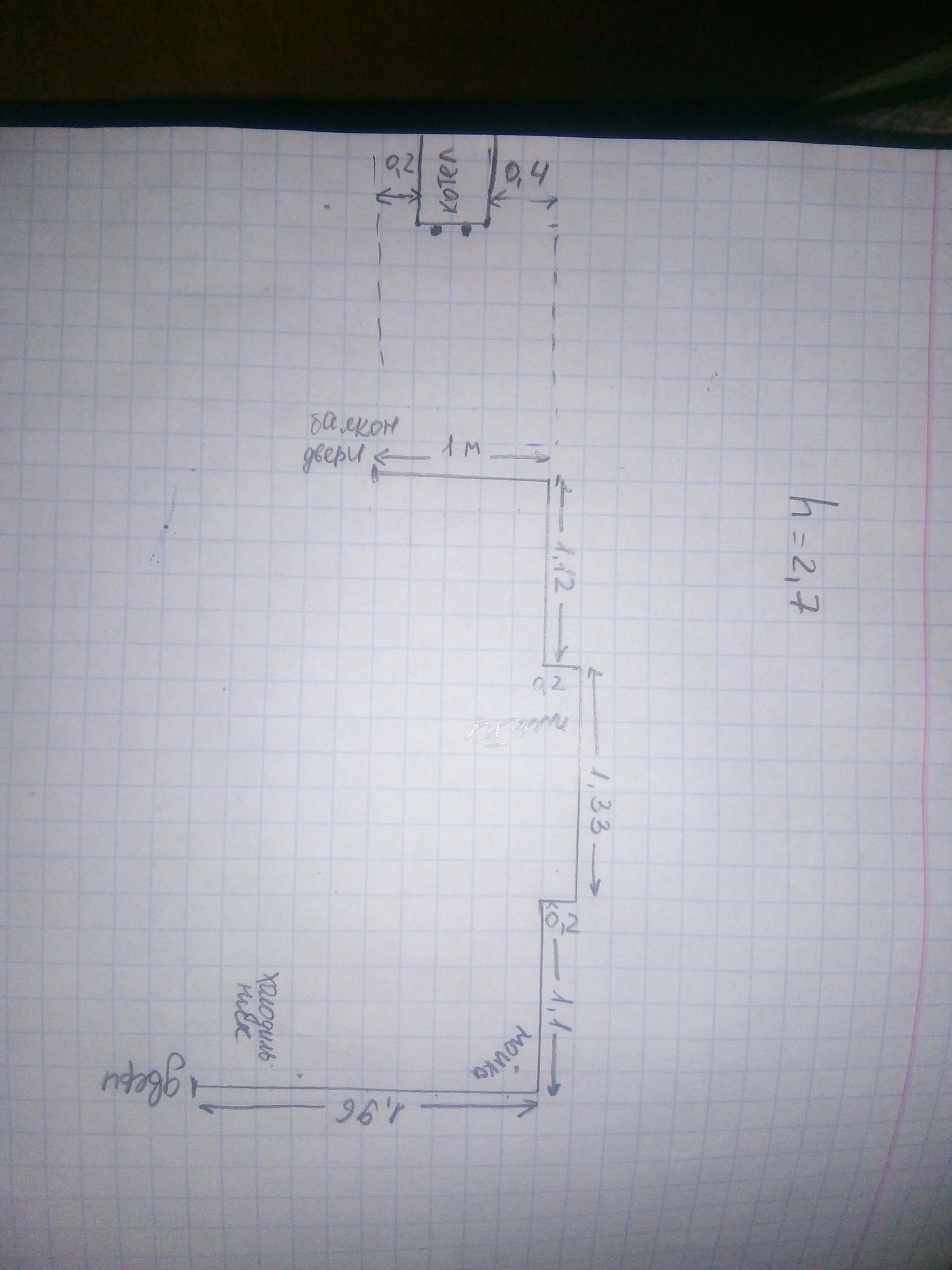

mikhailoff71 Опубліковано: 8 лютого 2019 Поділитись Опубліковано: 8 лютого 2019 Подскажите, в какой программе лучше спроектировать мебель для прихожей с размерами 1870х2560? Над входной дверью шкафчик прикрывающий слаботочку 500х1800х150. Вдоль основной стены комод 600х500, открытая вешалка 600х400, шкаф-купе 1300х2600х680. Чтобы в итоге получить раскрой с поклейкой кромок и присадкой фурнитуры. И еще вопросик, если высота потолка 2670 мм, то шкаф делать высотой 2600 мм? Не возникнет ли сложностей с монтажем/эксплуатацией? Посилання на коментар Поділитися на інших сайтах More sharing options...
glumanes Опубліковано: 9 лютого 2019 Поділитись Опубліковано: 9 лютого 2019 Подскажите, в какой программе лучше спроектировать мебель для прихожей с размерами 1870х2560? Над входной дверью шкафчик прикрывающий слаботочку 500х1800х150. Вдоль основной стены комод 600х500, открытая вешалка 600х400, шкаф-купе 1300х2600х680. Чтобы в итоге получить раскрой с поклейкой кромок и присадкой фурнитуры. И еще вопросик, если высота потолка 2670 мм, то шкаф делать высотой 2600 мм? Не возникнет ли сложностей с монтажем/эксплуатацией? Как вариант Базис мебельщик 1 Посилання на коментар Поділитися на інших сайтах More sharing options...
AMG72 Опубліковано: 11 лютого 2019 Поділитись Опубліковано: 11 лютого 2019 Базис мебельщик хорошо, можно все указанные кромки и отверстия перенести в Вияр-раскрой, например. Но много времени займет овладение программой и заполнение и адаптация ее под каталоги материалов, метизов, кромок. Если это разовая работа для себя, проще сделать визуализацию в Про100, а потом уже в Вияр-раскрое указывать отверстия и кромки. Или заказать у мебельщика проект под самостоятельную сборку со всеми отверстиями и названиями деталей. 1 Посилання на коментар Поділитися на інших сайтах More sharing options...

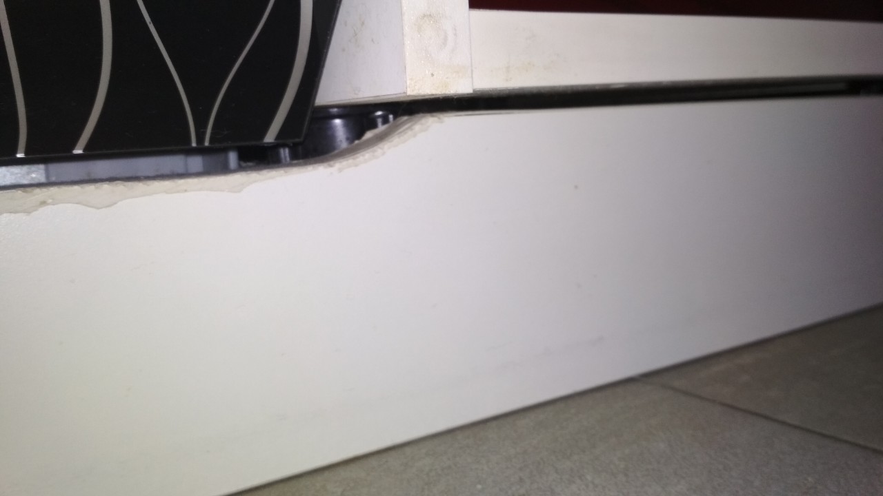

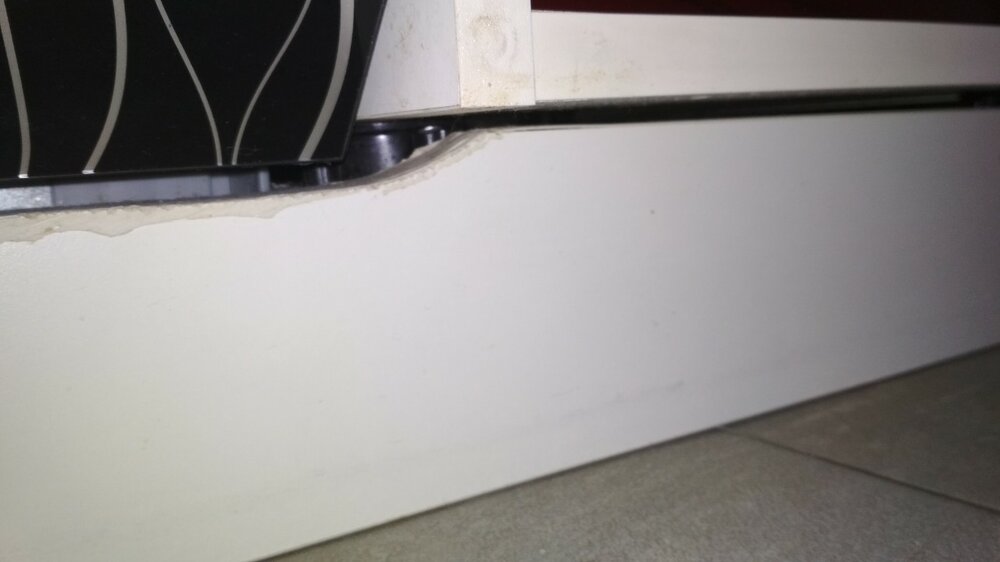

Alex Marik Опубліковано: 16 лютого 2019 Поділитись Опубліковано: 16 лютого 2019 Уважаемые специалисты, подскажите можно ли решить вопрос без подрезки цоколя в месте открытия фасада на посудомойке. У меня сейчас сделано плохо, вот так. Какие могут быть другие решения, будущая высота цоколя 100 мм ДСП. Посилання на коментар Поділитися на інших сайтах More sharing options...
lagish Опубліковано: 16 лютого 2019 Поділитись Опубліковано: 16 лютого 2019 можно ли решить вопрос без подрезки цоколя Можно,если цоколь утопить глубже до упора в ПМ.Можно общий или на ПМ отдельный. 1 Посилання на коментар Поділитися на інших сайтах More sharing options...

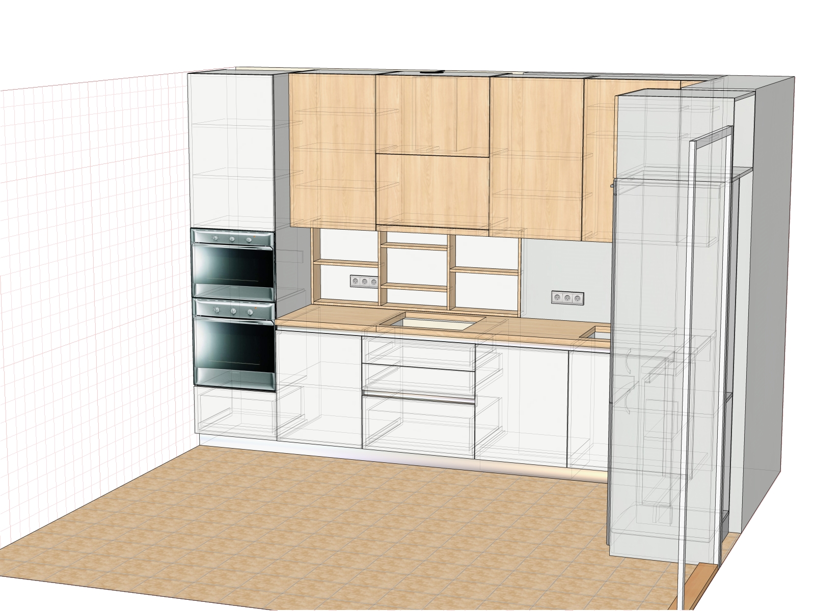

Zhivchikova Опубліковано: 16 лютого 2019 Поділитись Опубліковано: 16 лютого 2019 Добрый вечер, уважаемые форумчане! Помогите, пожалуйста, советом. Сейчас в процессе ремонта. Оштукатурены стены, на полу стяжка, короче ещё далековато ( с пол- года, наверно) до заказа кухни. Сейчас хотим пригласить плиточника на укладку плитки в санузле, и заодно фартук. В кухне стена, вдоль которой будет стоять кухонная мебель идёт с углублением в 20 см ( свой кривой чертеж добавлю). Как правильнее: оставить ту нишу, и что тогда придумать, или же зашивать ее? Спасибо откликнувшимся! Посилання на коментар Поділитися на інших сайтах More sharing options...
Волчок Опубліковано: 17 лютого 2019 Поділитись Опубліковано: 17 лютого 2019 Добрый вечер, уважаемые форумчане! Помогите, пожалуйста, советом. Сейчас в процессе ремонта. Оштукатурены стены, на полу стяжка, короче ещё далековато ( с пол- года, наверно) до заказа кухни. Сейчас хотим пригласить плиточника на укладку плитки в санузле, и заодно фартук. В кухне стена, вдоль которой будет стоять кухонная мебель идёт с углублением в 20 см ( свой кривой чертеж добавлю). Как правильнее: оставить ту нишу, и что тогда придумать, или же зашивать ее? Спасибо откликнувшимся! Здравствуйте. Все зависит от того, как Вы спланируете будущую кухню. Можно потом в этой нише сделать какие-то полочки и т.д. Но все равно, от пола и до уровня верха столешницы и от низа навесных шкафов до верха я бы зашил, что бы спрямить всю линию, или зашил полностью. Если же Вы оставите все как есть и просто облицуете нишу, то это тоже приемлемо, просто приведет к удорожанию будущей кухни, столешницу надо будет покупать(заказывать) более широкую (не 600 ,а 800 мм), что бы делать вырез в нишу и навесные шкафчики будут сложнее. Но зато получите дополнительное пространство, которое можно будет как -то обыграть. Вам решать. 1 Посилання на коментар Поділитися на інших сайтах More sharing options...
Zhivchikova Опубліковано: 17 лютого 2019 Поділитись Опубліковано: 17 лютого 2019 Спасибо большое. Да, из-за столешницы вопрос и возник. Посмотрела, что стандарт 60. Вроде бы и хочется оставить. Там будет плита расположена ( подведена газ.труба) и может сделать более глубокий шкафчик внизу. Но никак не придумаю что бы со столешницей сделать.... Может оставить стандарт 60, а потом остальные 20 сделать типа как полочкой, ступенькой.... Посилання на коментар Поділитися на інших сайтах More sharing options...
Волчок Опубліковано: 17 лютого 2019 Поділитись Опубліковано: 17 лютого 2019 Вам надо раньше спроэктировать кухню, а потом посмотреть, что там делать лучше. Столешницы бывают и широкие, но не у всех производителей. Как выход, в этом зашить, скажем на 1 плитку выше , чем будет столешница и сделать там функциональную нишу. Не знаю насколько там будет удобно ее пользоваться , если будет плита, но все же... 1 Посилання на коментар Поділитися на інших сайтах More sharing options...
Zhivchikova Опубліковано: 17 лютого 2019 Поділитись Опубліковано: 17 лютого 2019 В принципе да, ниша наверно не очень будет там удобна.... Спасибо. Так и сделаю. Начну с проекта... Посилання на коментар Поділитися на інших сайтах More sharing options...
AMG72 Опубліковано: 17 лютого 2019 Поділитись Опубліковано: 17 лютого 2019 Вот так например можно нишу обыграть. Сделать полочки в углублении, главно продумать чтобы бортик кухонный не "ломался", т.е. всю конструкцию приподнять. 1 Посилання на коментар Поділитися на інших сайтах More sharing options...
