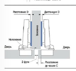

Borisg Опубліковано: 7 лютого 2012 Поділитись Опубліковано: 7 лютого 2012 А при одновременнм открывании створок они не "поцелуются"? Не вырвут друг друга с корнями-саморезами из общей стойки? И побольше блюмов - это сколько на такие створки? Спасибо. Если полунакладные петли, то не поцелуются. Вот даже в каталогах картинки монтажа есть. На такие двери надо 4 петли. 1 Посилання на коментар Поділитися на інших сайтах More sharing options...
Fly Wind Опубліковано: 7 лютого 2012 Поділитись Опубліковано: 7 лютого 2012 А при одновременнм открывании створок они не "поцелуются"? Не вырвут друг друга с корнями-саморезами из общей стойки? И побольше блюмов - это сколько на такие створки? Спасибо. . минимум 4 но лучше 5 (так как 700). не вырвут. петли clip Посилання на коментар Поділитися на інших сайтах More sharing options...
lagish Опубліковано: 9 лютого 2012 Поділитись Опубліковано: 9 лютого 2012 Дешевле заказать новые. А повело от температурно-влажного режима. Частые колебания температуры и уровня влажности отрицательно сказываются на МДФ, особенно, если есть места с отклеенной пленкой. Об этих особенностях материала опытный менеджер под пытками не расскажет потенциальному покупателю... Посилання на коментар Поділитися на інших сайтах More sharing options...
Bobz Опубліковано: 9 лютого 2012 Поділитись Опубліковано: 9 лютого 2012 А при одновременнм открывании створок они не "поцелуются"? Не вырвут друг друга с корнями-саморезами из общей стойки? И побольше блюмов - это сколько на такие створки? Спасибо. При определенных обстоятельствах обязательно поцелуются. Угол открывания полунакладных петель 100-110 градусов, а если смежные двери еще одинаковы по размеру, то "поцелуются" ручки. Посилання на коментар Поділитися на інших сайтах More sharing options...
lagish Опубліковано: 9 лютого 2012 Поділитись Опубліковано: 9 лютого 2012 Можно только при сверлении отвестий на фасадах под петли , нужно сделать смещение отверстий на одном из фасадов 10мм кто видел открытым фасад у которого петли засверлены 15мм от края??? Посилання на коментар Поділитися на інших сайтах More sharing options...
Fly Wind Опубліковано: 9 лютого 2012 Поділитись Опубліковано: 9 лютого 2012 При определенных обстоятельствах обязательно поцелуются. Угол открывания полунакладных петель 100-110 градусов, а если смежные двери еще одинаковы по размеру, то "поцелуются" ручки. есть петли с углом 90, есть ограничители открывания угла, есть врезные ручки. Посилання на коментар Поділитися на інших сайтах More sharing options...
Oleg599 Опубліковано: 13 лютого 2012 Поділитись Опубліковано: 13 лютого 2012 кто видел открытым фасад у которого петли засверлены 15мм от края??? по высоте смещение если на одной двери 100мм от верха на другой 110мм что бы не попали саморезы друг на против друга, а по глубине меж центровое расстояние 21 мм для всех петель диаметром 35мм 1 Посилання на коментар Поділитися на інших сайтах More sharing options...
Мебляр Опубліковано: 14 лютого 2012 Поділитись Опубліковано: 14 лютого 2012 а по глубине меж центровое расстояние 21 мм для всех петель диаметром 35мм 22.5 мм или 5 мм от торца до начала отв. 1 Посилання на коментар Поділитися на інших сайтах More sharing options...
AlSkil Опубліковано: 20 лютого 2012 Поділитись Опубліковано: 20 лютого 2012 Отступ от края фасада до начала отверстия есть "фуга" и может быть 3-4-5-6мм. У производителей а ля Блюм, Хетих, у брендов то есть, этот параметр выбирается по таблицам и соотносится с выбором высоты монтажной планки. Для получения расстояния до центра надо добавить радиус отв. 17,5мм. Глубина отверстия то же отличается для разных петель. Посилання на коментар Поділитися на інших сайтах More sharing options...
