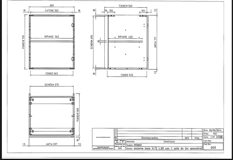

Vikctor Опубліковано: 18 травня 2018 Поділитись Опубліковано: 18 травня 2018 Скажите, ДВП для накладной задней стенки корпусов кухонных тумб брать на 1мм меньше габаритов корпусов или заподлицо? Посилання на коментар Поділитися на інших сайтах More sharing options...
max_13 Опубліковано: 18 травня 2018 Поділитись Опубліковано: 18 травня 2018 Делать паз в дсп, двп в паз Посилання на коментар Поділитися на інших сайтах More sharing options...
Vikctor Опубліковано: 18 травня 2018 Поділитись Опубліковано: 18 травня 2018 Делать паз в дсп, двп в паз Это понятно. Я даже умею это задать в ВиЯр Про... Но у меня номинальная длина направляющих 650мм. Соответственно глубина ящиков с учётом всех зазоров 670мм , а глубина столешницы и вовсе 710мм. Мне уже некуда добавлять 10-15мм на паз + ХДФ... Поэтому вопрос про накладную заднюю стенку. Посилання на коментар Поділитися на інших сайтах More sharing options...
Borisg Опубліковано: 18 травня 2018 Поділитись Опубліковано: 18 травня 2018 номинальная длина направляющих 650мм. Если нет каких то особенностей конструкции, то глубины корпуса 660 мм. более чем достаточно для направляющих 650 . А ДВП да, минус 1 или 2 мм. от габарита, саморезы 3,5(3)х25 . 1 Посилання на коментар Поділитися на інших сайтах More sharing options...
Vikctor Опубліковано: 18 травня 2018 Поділитись Опубліковано: 18 травня 2018 Если нет каких то особенностей конструкции, то глубины корпуса 660 мм. более чем достаточно для направляющих 650 ... В каталоге ещё указываются 3мм запаса. Я на всякий случай добавил 10мм к необходимым 10мм. А ДВП да, минус 1 или 2 мм. от габарита, саморезы 3,5(3)х25 . По ДВП понял. Прикручивать планировал саморезами 4,2*19мм с пресс шайбой. В каком-то ролике кто-то советовал. Посилання на коментар Поділитися на інших сайтах More sharing options...
Borisg Опубліковано: 18 травня 2018 Поділитись Опубліковано: 18 травня 2018 В каталоге ещё указываются 3мм запаса. Я на всякий случай добавил 10мм к необходимым 10мм. Это лишнее, вы ведь выбрали "Блюм" потому, что это качественная фурнитура, а одна из главных особенностей качественной фурнитуры, это четкие чертежи и схемы установки. Поэтому можно делать корпус 653 , но для удобства, я лично, делаю +10 мм., несколько раз делал +5 и все становилось без проблем. саморезами 4,2*19мм с пресс шайбой Это, по моему, тоже лишнее, особенно учитывая, что корпуса в основном с выдвижными ящиками, а не одна единственная тумбочка в которую хозяйке приходится все заталкивать ногами. 1 Посилання на коментар Поділитися на інших сайтах More sharing options...
