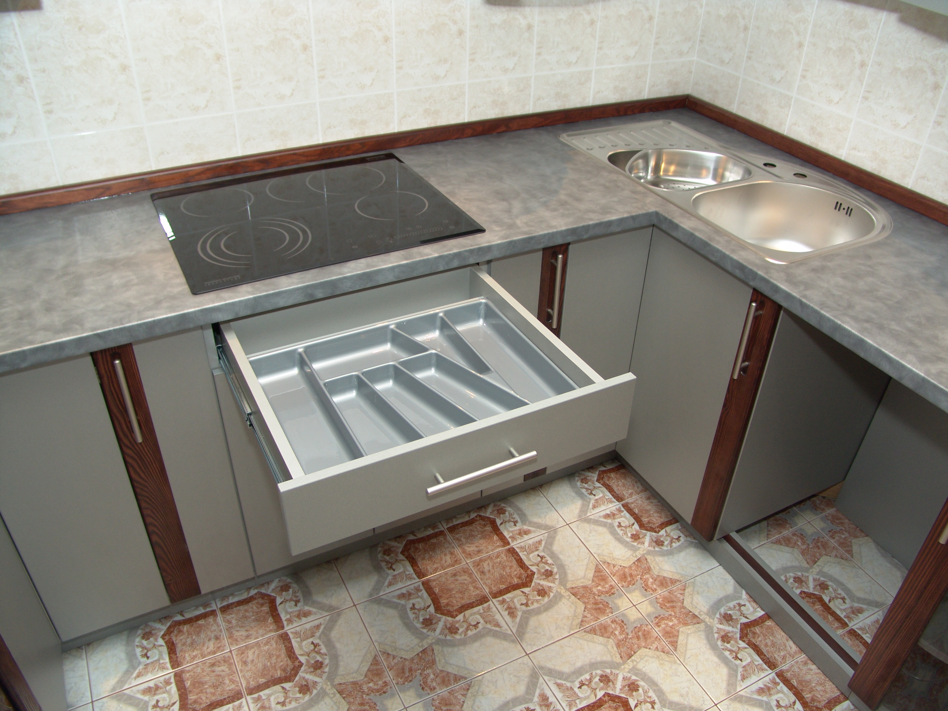

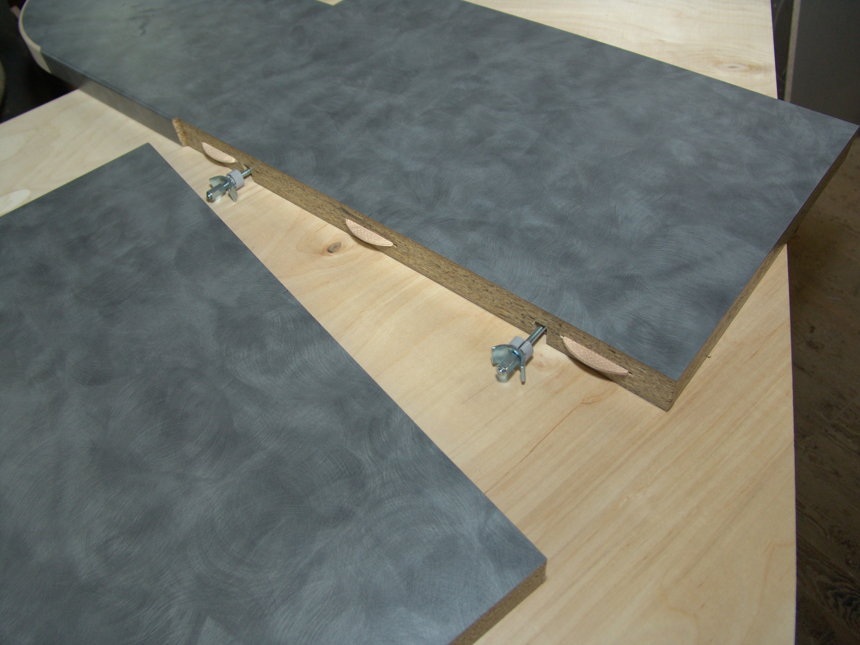

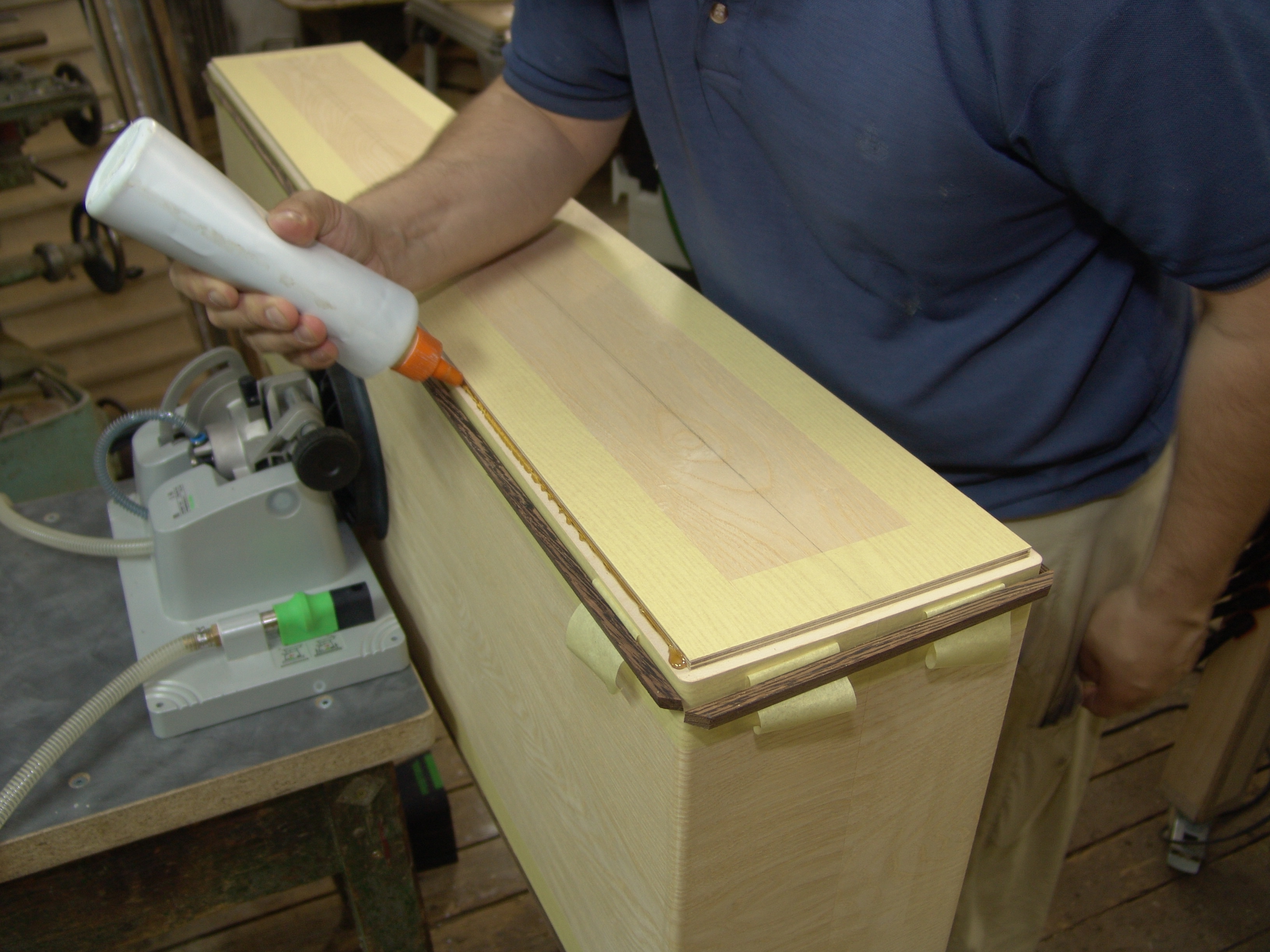

RAMon-off Опубліковано: 19 січня 2018 Поділитись Опубліковано: 19 січня 2018 Бажано, до речі можливо із середини. кріплення використувать теж саме що і для навісних шкафів? розташовувать кріплення якомога вище? Добавлено через 6 минут по місцю з єврозапилом... треба робить три стяжки? + пур.клей + пару ламєлєй? Посилання на коментар Поділитися на інших сайтах More sharing options...
DODG Опубліковано: 19 січня 2018 Поділитись Опубліковано: 19 січня 2018 кріплення використувать теж саме що і для навісних шкафів? розташовувать кріплення якомога вище? Я в задній частині роблю вертикльну перегородку (задня стінка) і безпосередньо через нею кріплю. Тримається міцно і не треба вицілювати. по місцю з єврозапилом... треба робить три стяжки? + пур.клей + пару ламєлєй? Взагалі, якщо пригонка якісна, то 3 ламелі і 2 стяжки. Клей ПВА Д4 вологостійкий. У два шари із міжшаровою шліфовкою. А беспосередньо, перед склейкою трошки силікончику. Силікон просто захистить від бруду. А клей заблокує будь-який доступ вологи. Стосовно надуманого розбухання від клею, в сусідній темі показував фрагмент відео. 1 Посилання на коментар Поділитися на інших сайтах More sharing options...
RAMon-off Опубліковано: 19 січня 2018 Поділитись Опубліковано: 19 січня 2018 DODG, дуже дякую Вам за поради. А клей заблокує будь-який доступ вологи. тобто можна обробити клеєм і місця примикання стільниці до стін і вікна і цього буде достатньо? бо думав кромкувати ці місця пур.клеєм. а нижню вертикальну частину стільниці що примикає до підлоги чим захистити? Посилання на коментар Поділитися на інших сайтах More sharing options...
DODG Опубліковано: 19 січня 2018 Поділитись Опубліковано: 19 січня 2018 тобто можна обробити клеєм і місця примикання стільниці до стін і вікна і цього буде достатньо? бо думав кромкувати ці місця пур.клеєм. а нижню вертикальну частину стільниці що примикає до підлоги чим захистити? Кромкування на PUR також непагана думка. Просто із ним дещо морочливіше працювати. Тут з'являються додаткові питання. Мова іде про самостійне кромкування, чи фабричне. Справа в тому, що машинне нанесення клею на кромку (крайку) відбувається із розігрівом клею до 130 градусів. Пізніше він полімеризується на протязі декількох діб. А при ручному кромкуванні треба передбачити той нюанс, що клей розбухає і кромку треба щільно притискати. Отже, якщо підготуватись, то можна і самостійно. Стільницю знизу обов'язково треба захистити або крайкою, або наклеєною рейкою. Додатково малесенькі ніжки що регулюються по висоті. Нехай буде невелика відстань. Пару фото, де обробляв стільницю поліуретаном. А також приклад "масового" приклеювання рейки на поліуретан. Також використання маленьких ніжок. Деяким фото більше 12 років, та вироби працюють по цей час. 4 Посилання на коментар Поділитися на інших сайтах More sharing options...

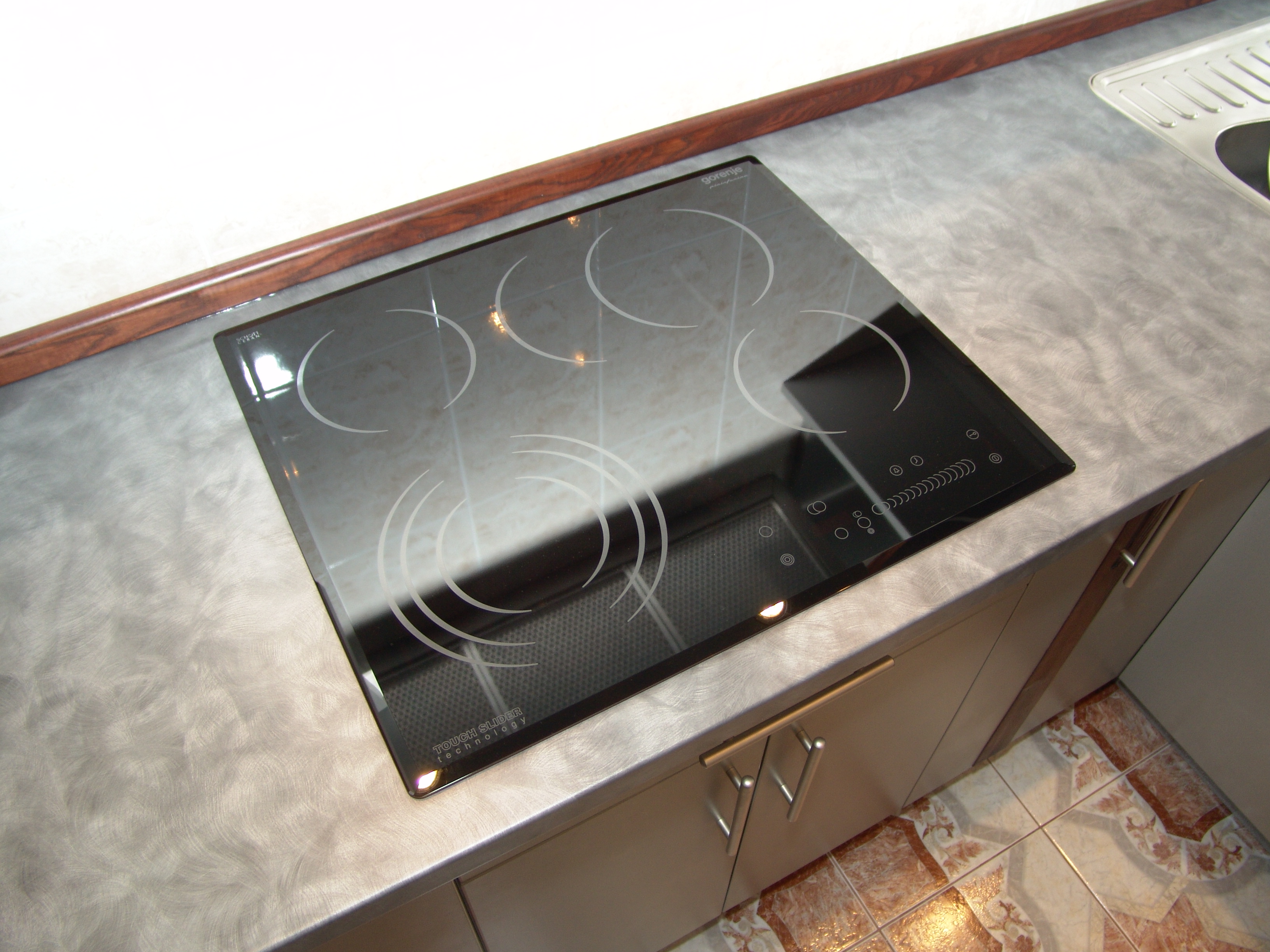

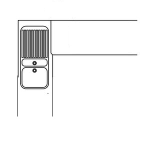

RAMon-off Опубліковано: 22 січня 2018 Поділитись Опубліковано: 22 січня 2018 випадково знайшов такі рекомендації щодо розташування врізних елементів від "єврозапилу". собі взяв на "замєтку" можливо ще комусь буде в нагоді Посилання на коментар Поділитися на інших сайтах More sharing options...
DODG Опубліковано: 22 січня 2018 Поділитись Опубліковано: 22 січня 2018 Справа не в з'еднанні, а у зручності користування. Посилання на коментар Поділитися на інших сайтах More sharing options...

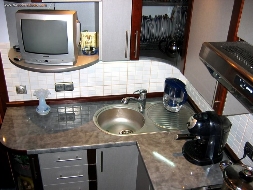

AlSkil Опубліковано: 23 січня 2018 Поділитись Опубліковано: 23 січня 2018 (змінено) Когда-то работал в меб компании, там частенько эти еврозапилы "вспухали", соединения были на силиконовый герметик и 3 стяжки. Частенько испытывали трудности в идеальном выравнивании плоскостей обех половин этого еврозапила. Типа как гнутая со склада, передок и зад выровнял, центр не в плоскости, выровнял центр, передок или зад не в плоскости. Если рядом мокрый столик мойки (то есть тело столешницы уже не 600 шириной а 55-60), то удавалось уже "выстучать/выгнуть" и относительно нормально выровнять. А учитывая что слой бумажнослоистого пластика ламинированной постформинг столешницы 0.5мм, то не схождение плоскости чревато намоканием приоткрытого ДСП тела столешницы. В инструкцию по эксплуатации был внесен пункт, что нельзя оставлять мокрые предметы на линии стыка (ветошь, посуду) и протирать после использования мойки или попадания влаги. Приведенные RAMon-off нежелательные виды расположения мойки как раз и являются наиболее частыми. Я б еще добавил когда мойка по левой стороне с мокрым столиком в углу. В общем, "кухня не палуба". Алюм. стыковочная планка многим не нравится, почему-то считается архаичным. Но почему-то присутствует в продукции европейских изготовителей столешниц. Забыл название компании, она в Украине не очень представлена, помню что каплесборник там как у Arpa в виде канавки, вот у них стыковочные планки есть в продукции. Вспомнил, Дюропал кажется. А у другого видел маленькие тюбики с герметиком для стыка под цвет ламината столешницы . А как картинки вставлять в увеличинном виде без этой рамочки и подписи Миниатюры? Змінено 23 січня 2018 користувачем AlSkil Посилання на коментар Поділитися на інших сайтах More sharing options...

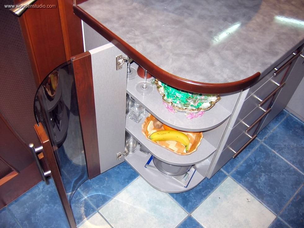

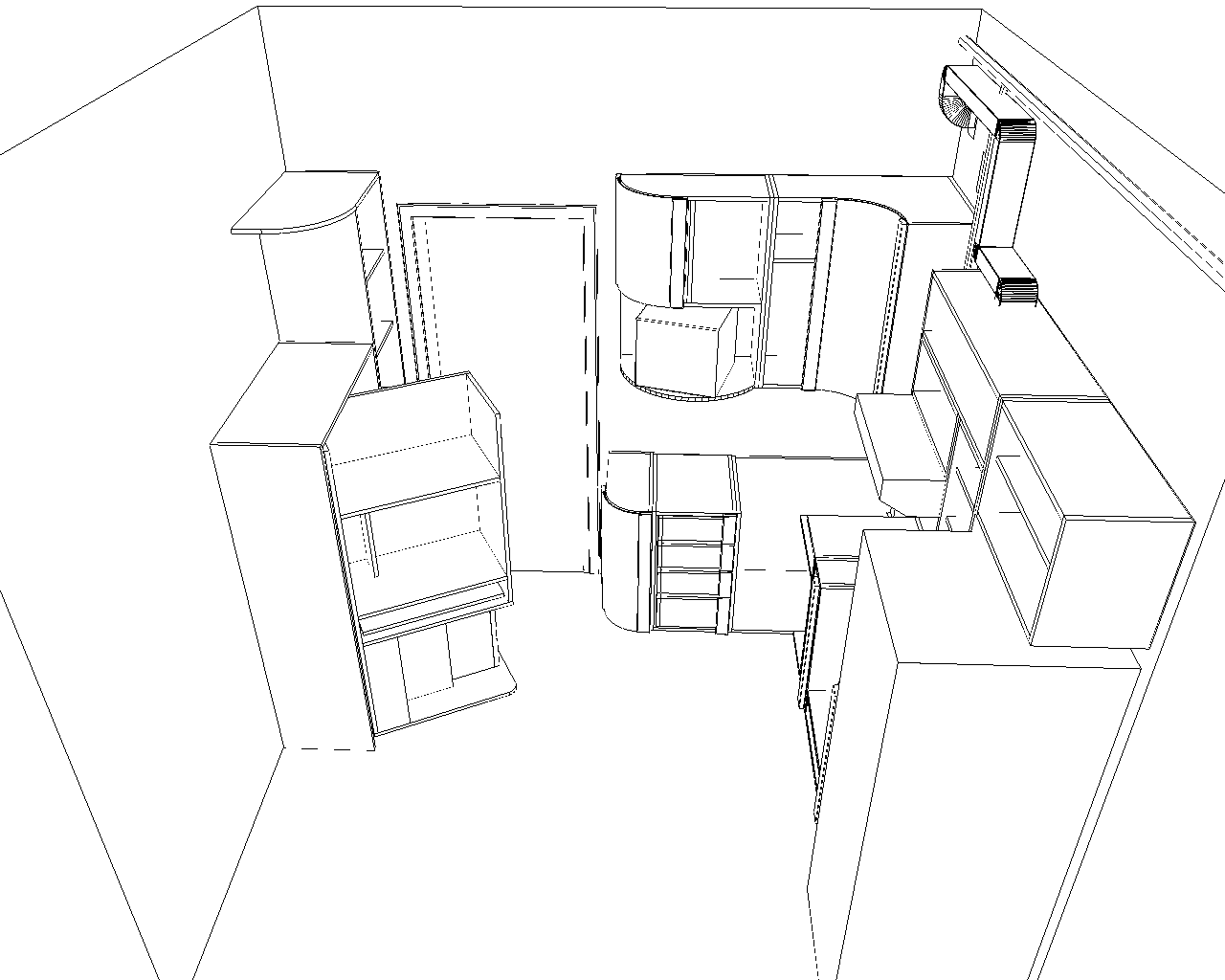

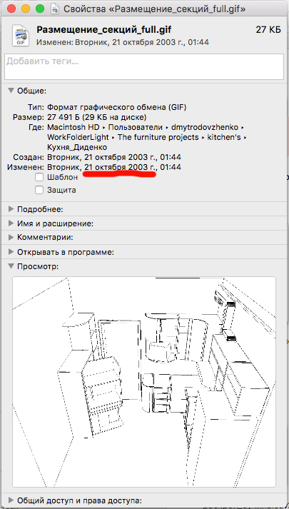

DODG Опубліковано: 23 січня 2018 Поділитись Опубліковано: 23 січня 2018 Приведенные RAMon-off нежелательные виды расположения мойки как раз и являются наиболее частыми. Я б еще добавил когда мойка по левой стороне с мокрым столиком в углу. В общем, "кухня не палуба". Так оно и есть. Габариты и условия квартир обязывают выкручиваться из сложных ситуаций. И способ, предложенный мной работает много лет. Вот еще один пример. Кухня 2003 года!!! Работает до сих пор! Несколько раз за эти годы бывал в той квартире и всегда вокруг раковины были лужи с водой. Тем не менее стык был в норме. Посилання на коментар Поділитися на інших сайтах More sharing options...
AlSkil Опубліковано: 23 січня 2018 Поділитись Опубліковано: 23 січня 2018 То есть , 1)вмазать в поры ДСП ПВА D4 (а можно D3? что то в малых тубах D4 не видел). И именно в поры чтоб толстого слоя клея не было видно при стягивании 2)дать высохнуть 3)стягивать на силиконовый герметик. Кстати на какой, нейтральный или обычный? А как на счет полиуретановых герметиков или бутиловой ленты (бутила)? А мойку Вы монтировали / монтируете до стягивания столешниц или после? Меня еще всегда удивляло почему на ЧПУ никто не удосужится сделать прогу для еврозапила не под 90град, а под произвольный угол. Бывали случаи что нет угла 90град, а столешницы длинные и набегало до 40мм неприлегания столешницы к стене. Не перекроешь плинтусом. С планкой стыковочной такой проблемы нет. Вы ведь, DODG, делаете ручным фрезером, по трафарету? То есть можете делать еврозапил под произвольные углы? Посилання на коментар Поділитися на інших сайтах More sharing options...

DODG Опубліковано: 23 січня 2018 Поділитись Опубліковано: 23 січня 2018 То есть , 1)вмазать в поры ДСП ПВА D4 (а можно D3? что то в малых тубах D4 не видел). И именно в поры чтоб толстого слоя клея не было видно при стягивании 2)дать высохнуть 3)стягивать на силиконовый герметик. Кстати на какой, нейтральный или обычный? А как на счет полиуретановых герметиков или бутиловой ленты (бутила)? А мойку Вы монтировали / монтируете до стягивания столешниц или после? Меня еще всегда удивляло почему на ЧПУ никто не удосужится сделать прогу для еврозапила не под 90град, а под произвольный угол. Бывали случаи что нет угла 90град, а столешницы длинные и набегало до 40мм неприлегания столешницы к стене. Не перекроешь плинтусом. С планкой стыковочной такой проблемы нет. Вы ведь, DODG, делаете ручным фрезером, по трафарету? То есть можете делать еврозапил под произвольные углы? — Лучше D4 (по сути в D3 добавляется 5% специальной жидкости) Если очень надо, могу поделиться. У меня она есть в достаточном количестве. Герметик разницы не имеет. Раньше мазал силиконовый, потом появился нейтральный. — Лентами и прочими герметиками не пользуюсь. Идея в том, что щепа в столешнице впитывает в себя ПВА, блокируя тем самым поры самой древесины. Слой в итоге тонкий и идеальное прилегание. — Действительно, угол запила роли не играет. Важно выдержать биссектрису на участке лицевого скругления. Посилання на коментар Поділитися на інших сайтах More sharing options...

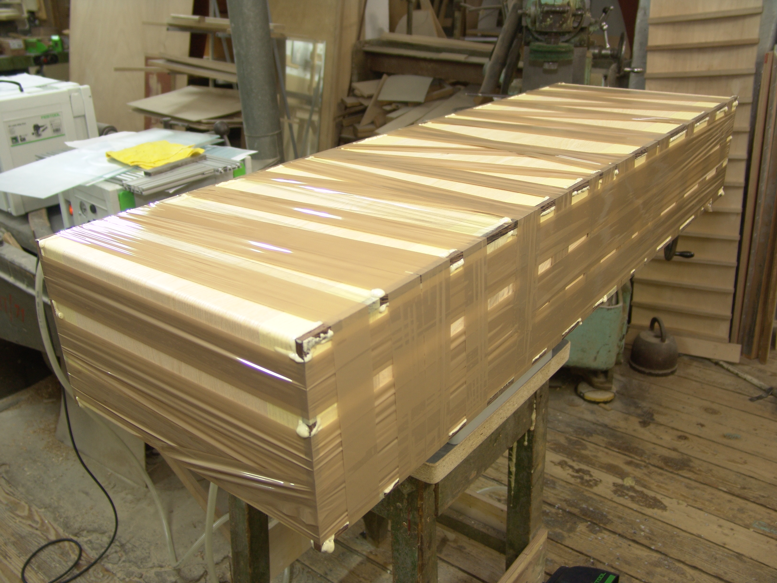

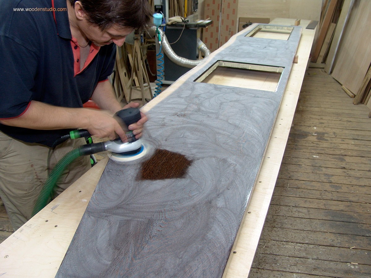

DODG Опубліковано: 25 січня 2018 Поділитись Опубліковано: 25 січня 2018 Было два случая, заказчики заказывали пром альпинистов. Во второй части есть пару фото, как поднимали и как делал капсулу для столешницы - www.woodenstudio.com/kuhonnaja-stoleshnica-iz-naturalnoj-drevesiny-wenge-2.html Посилання на коментар Поділитися на інших сайтах More sharing options...

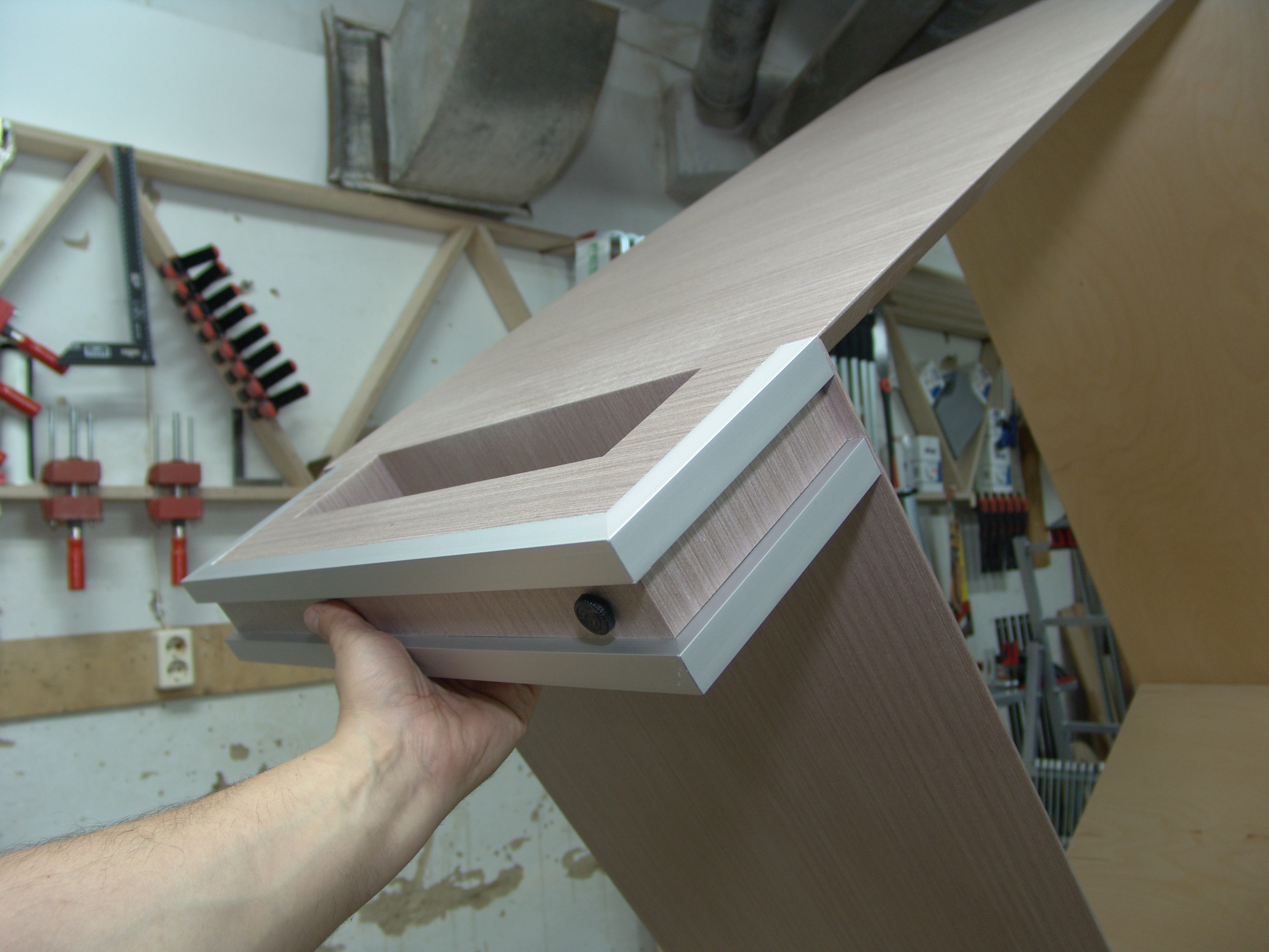

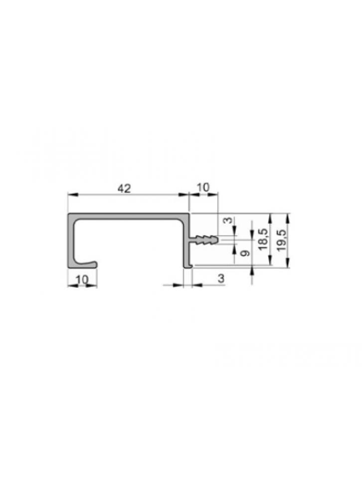

AMG72 Опубліковано: 26 січня 2018 Поділитись Опубліковано: 26 січня 2018 Вопрос к "коллегам по цеху". Кто делает или знает где сделать фрезеровку под профильную ручку H3? Посилання на коментар Поділитися на інших сайтах More sharing options...
lagish Опубліковано: 26 січня 2018 Поділитись Опубліковано: 26 січня 2018 Кто делает или знает где сделать фрезеровку под профильную ручку H3? Не хотите ради одной ручки покупать фрезу? cae.kiev.ua/product_625.html Посилання на коментар Поділитися на інших сайтах More sharing options...
AlSkil Опубліковано: 27 січня 2018 Поділитись Опубліковано: 27 січня 2018 Во второй части есть пару фото, как поднимали и как делал капсулу для столешницы - www.woodenstudio.com/kuhonnaja-stoleshnica-iz-naturalnoj-drevesiny-wenge-2.html Я это видел ранее. Посилання на коментар Поділитися на інших сайтах More sharing options...
AMG72 Опубліковано: 27 січня 2018 Поділитись Опубліковано: 27 січня 2018 Не хотите ради одной ручки покупать фрезу? cae.kiev.ua/product_625.html Не то чтобы не хочу. Просто нужно паз сделать аккуратный 3,2ммх13, без выхода на смежные торцы. У меня ручной фрезер, условий (цеха, верстака) нет. Я так как надо "на коленке" не сделаю. Посилання на коментар Поділитися на інших сайтах More sharing options...
DODG Опубліковано: 27 січня 2018 Поділитись Опубліковано: 27 січня 2018 Не то чтобы не хочу. Просто нужно паз сделать аккуратный 3,2ммх13, без выхода на смежные торцы. У меня ручной фрезер, условий (цеха, верстака) нет. Я так как надо "на коленке" не сделаю. Чтобы фреза не вышла на боковые кромки, укладываете деталь на поверхность, закрепляете струбцинами и устанавливаете импровизированные упоры-ограничители для фрезера. 1й проход фрезера - "на себя" (по направлению вращения фрезы). Фрезеруем аккуратно с частичным углублением ножей. Таким образом будет обозначен паз и слабые поверхностные волокна не вырвет. 2й проход уже можно делать "от себя" (против направления вращения фрезы). Углубить фрезу можно полностью. Сколов и вырывов не будет. Предварительно настройку сделайте на тестовом фрагменте. Посилання на коментар Поділитися на інших сайтах More sharing options...
AMG72 Опубліковано: 27 січня 2018 Поділитись Опубліковано: 27 січня 2018 Спасибо. Толковый совет, может воспользуюсь, только негде этим заниматься. Не в кватрире же. Так что запрос на такую работу все еще в силе. Платит все равно дизайнер Посилання на коментар Поділитися на інших сайтах More sharing options...
AlSkil Опубліковано: 27 січня 2018 Поділитись Опубліковано: 27 січня 2018 Спасибо. Толковый совет, может воспользуюсь, только негде этим заниматься. Не в кватрире же. Так что запрос на такую работу все еще в силе. Платит все равно дизайнер А дизайнеру кто платит? Вроде на Вияре делают для своих изделий. Но не знаю как с давальческим сырьем обстоит дело. А почему 3,2мм? На схеме 3мм. Там же еще засада, что и "гребенку" ручки-профиль нужно будет подрезать как-то так чтобы гребенка была в пределах "несквозного" паза, а видимая часть ручки не повредилась. Посилання на коментар Поділитися на інших сайтах More sharing options...
