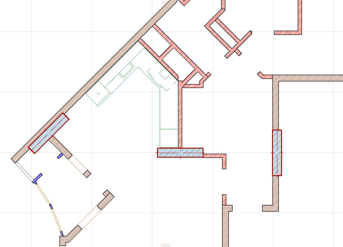

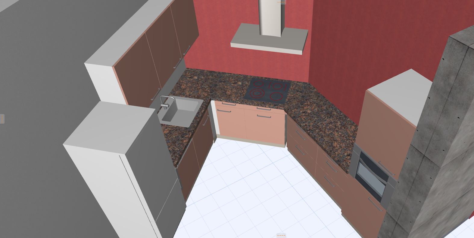

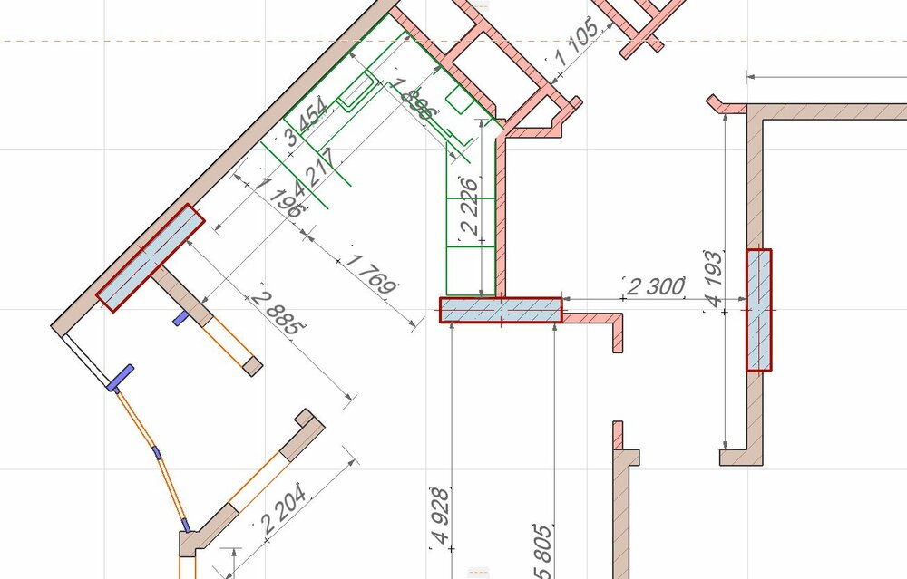

Волчок Опубліковано: 27 жовтня 2017 Поділитись Опубліковано: 27 жовтня 2017 Разводки труб по квартире нет. Есть стояки. Кухонный стояк попал на картинку - в самом верху плана, выше вентканала. Тогда было бы логично перенести мойку на левую сторону, сместив так как рекомендовал Igor Ver, а шкаф с духовкой на правую. Линии подачи воды и слива были бы минимально короткими и не пересекали множество нижних тумб. Посилання на коментар Поділитися на інших сайтах More sharing options...
igor_gia Опубліковано: 30 жовтня 2017 Поділитись Опубліковано: 30 жовтня 2017 Тогда было бы логично перенести мойку на левую сторону, сместив так как рекомендовал Igor Ver, а шкаф с духовкой на правую. Линии подачи воды и слива были бы минимально короткими и не пересекали множество нижних тумб. Да, спасибо. Я изначально так и писал. Вот, только два шкафа рядом - холодильник и пенал с духовкой. Стоит ли их размещать рядом? Если холодильник крайний - то надо делать отступ планкой от стены, чтоб можно было дверь холодильника нормально открыть. Если крайний пенал с духовкой, то надо как-то озадачиться покрытем стенки фартуком, аналогичным как над рабочей поверхностью, чтоб при открывании духовки и вытаскивании противня не пачкать стены брызгами. А, может, холодильник оставить там где он сейчас нарисован, а шкаф с духовкой перенести на правую сторону? Или, может, классически - духовку под варочную поверхность и вычекнуть пенал вообще? Посилання на коментар Поділитися на інших сайтах More sharing options...
Волчок Опубліковано: 30 жовтня 2017 Поділитись Опубліковано: 30 жовтня 2017 Да, спасибо. Я изначально так и писал. Вот, только два шкафа рядом - холодильник и пенал с духовкой. Стоит ли их размещать рядом? Если холодильник крайний - то надо делать отступ планкой от стены, чтоб можно было дверь холодильника нормально открыть. Если крайний пенал с духовкой, то надо как-то озадачиться покрытем стенки фартуком, аналогичным как над рабочей поверхностью, чтоб при открывании духовки и вытаскивании противня не пачкать стены брызгами. А, может, холодильник оставить там где он сейчас нарисован, а шкаф с духовкой перенести на правую сторону? Или, может, классически - духовку под варочную поверхность и вычекнуть пенал вообще? Вы не внимательно читаете то, что Вам предлагают . Вам и посоветовали шкаф с духовкой перенести на правую сторону , а мойку на сторону холодильника. У Вас же изначально было иначе. И не вижу проблемы с открыванием дверей холодильника, о какой дополнительной планке Вы пишите. Можете и совместить духовку с тумбой под варочной поверхностью, а ящики выдвижные скомпоновать в другом месте, в нижней части пенала, например. 1 Посилання на коментар Поділитися на інших сайтах More sharing options...
igor_gia Опубліковано: 30 жовтня 2017 Поділитись Опубліковано: 30 жовтня 2017 Вы не внимательно читаете то, что Вам предлагают . Вам и посоветовали шкаф с духовкой перенести на правую сторону , а мойку на сторону холодильника. У Вас же изначально было иначе. И не вижу проблемы с открыванием дверей холодильника, о какой дополнительной планке Вы пишите. Можете и совместить духовку с тумбой под варочной поверхностью, а ящики выдвижные скомпоновать в другом месте, в нижней части пенала, например. Читал внимательно, писал сумбурно. То, что раковину перенести налево - однозначно. Вопрос был в том - переносить два пенала (духовку и холодильник) направо вместе, или холодильник оставить где есть? И было бы проще, если бы я прорисовывал варианты и показывал тут. Что посветуете из инструментов? Все онлайн конструкторы кухонь не умеют рисовать такие сложные помещения. Или я плохо искал. Может что-то установить на ПК? Но на рабочий комп я не могу ставить пиратский софт. Что посоветуете? Посилання на коментар Поділитися на інших сайтах More sharing options...
Igor Ver Опубліковано: 30 жовтня 2017 Поділитись Опубліковано: 30 жовтня 2017 Холодильник оставить. 1 Посилання на коментар Поділитися на інших сайтах More sharing options...

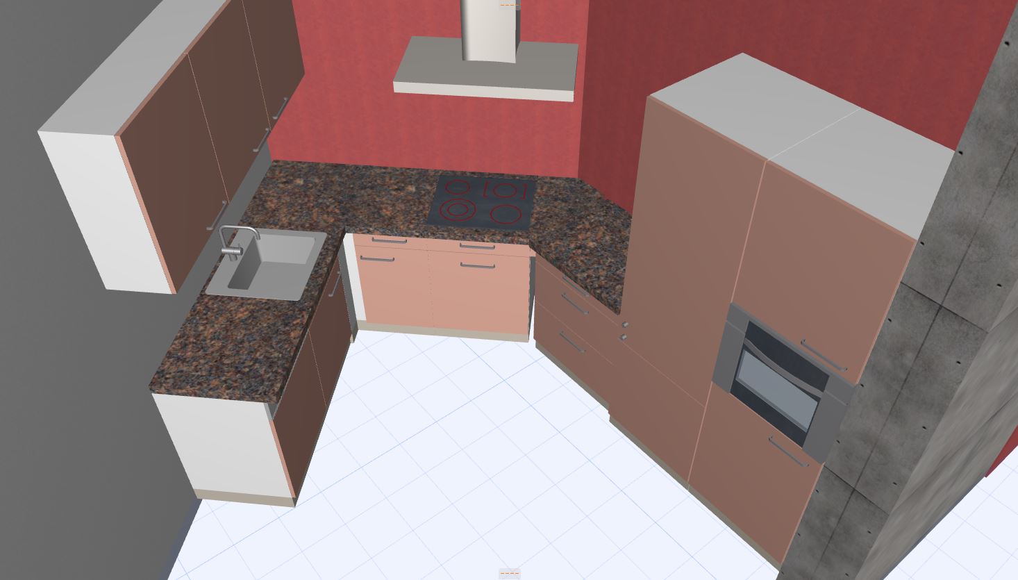

igor_gia Опубліковано: 4 листопада 2017 Поділитись Опубліковано: 4 листопада 2017 Нарисовал один из вариантов размещения кухонной мебели в помещении. Вот Вторым вариантом планирую перенести холодильник слева направо, рядом с пеналом с духовкой. Еще один вариант - разместить всё в один ряд вдоль левой стены. Но как тогда буде выглядеть этот закопелок - не понятно. Буду рад критике и советам. Посилання на коментар Поділитися на інших сайтах More sharing options...
Волчок Опубліковано: 4 листопада 2017 Поділитись Опубліковано: 4 листопада 2017 Нормальный вариант, как Вам ранее и советовали. Перенос холодильника на правую сторону в угол тоже возможен. Как по мне, то все вдоль левой стены не лучшее решенеие. 1 Посилання на коментар Поділитися на інших сайтах More sharing options...
igor_gia Опубліковано: 4 листопада 2017 Поділитись Опубліковано: 4 листопада 2017 Нормальный вариант, как Вам ранее и советовали. Перенос холодильника на правую сторону в угол тоже возможен. Как по мне, то все вдоль левой стены не лучшее решенеие. Перенос холодильника на правую стенку. Этот вариант уменьшит кухонную зону в пользу обеденной зоны. Это плюс. Но уменьшится рабочая зона (столешница правее варочной поверхности). Насколько ее будет хватать? И я еще для себя не решил - отсутствие пенала/холодильника слева, как завершение кухонной зоны, - это хорошо или плохо? Не будет выглядеть незаконченной вся конструкция? Посилання на коментар Поділитися на інших сайтах More sharing options...
Волчок Опубліковано: 4 листопада 2017 Поділитись Опубліковано: 4 листопада 2017 Для завершения линии над холодильником можно сделать навесную тумбу до высоты навесных секций. Получится имитация пенала (холодильник + тумба). Лучше иметь больше места для рабочего стола. Но это зависит от того, как много Вы готовите дома. 1 Посилання на коментар Поділитися на інших сайтах More sharing options...
igor_gia Опубліковано: 4 листопада 2017 Поділитись Опубліковано: 4 листопада 2017 Для завершения линии над холодильником можно сделать навесную тумбу до высоты навесных секций. Получится имитация пенала (холодильник + тумба). Лучше иметь больше места для рабочего стола. Но это зависит от того, как много Вы готовите дома. Холодильник там поставил "на скорую руку". На деле, скорее всего, будет встраиваемый холодильник. Таким образом, высота верха будет совпадать с пеналом с духовкой и с верхом навесных секций. Посилання на коментар Поділитися на інших сайтах More sharing options...
Волчок Опубліковано: 4 листопада 2017 Поділитись Опубліковано: 4 листопада 2017 Тогда и получится завершение левого и правого угла. 1 Посилання на коментар Поділитися на інших сайтах More sharing options...
igor_gia Опубліковано: 4 листопада 2017 Поділитись Опубліковано: 4 листопада 2017 Тогда и получится завершение левого и правого угла. В этом варианте - да. И вполне гармонично. А если переставить холодильник на правую стенку, то как завершать левый угол??? Посилання на коментар Поділитися на інших сайтах More sharing options...

Волчок Опубліковано: 4 листопада 2017 Поділитись Опубліковано: 4 листопада 2017 В этом варианте - да. И вполне гармонично. А если переставить холодильник на правую стенку, то как завершать левый угол??? Если не делать узкий пенал слева и заполнить его системами типа kronas.com.ua/furnitura-270/kuhonnye-komplektuyushhie-450/kolonny , то можно просто поставить фальш панель из того же ДСП на всю высоту до верха навесных тумб или оставить как есть. Посилання на коментар Поділитися на інших сайтах More sharing options...

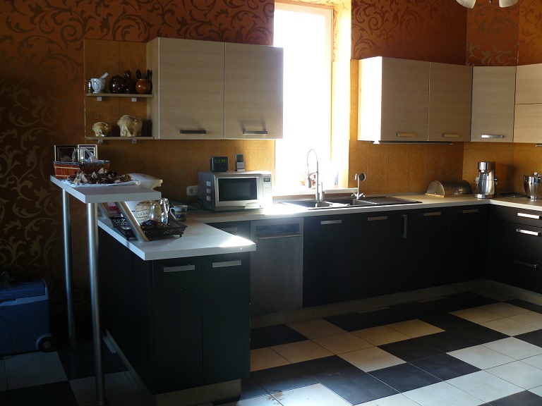

Yakiv Опубліковано: 4 листопада 2017 Поділитись Опубліковано: 4 листопада 2017 Если прислушаться к идее о перемещении холодильника в правую сторону,и это будет правильно для расширения обеденной зоны,то могу порекомендовать завершить левую сторону барной стойкой!!!Уверен будет функционально и гармонично ;) в следующем письме прикреплю фото,как мы обыгрываем такие завершения изделий! Посилання на коментар Поділитися на інших сайтах More sharing options...
Yakiv Опубліковано: 4 листопада 2017 Поділитись Опубліковано: 4 листопада 2017 Работы о которых я говорил!!! 1 Посилання на коментар Поділитися на інших сайтах More sharing options...

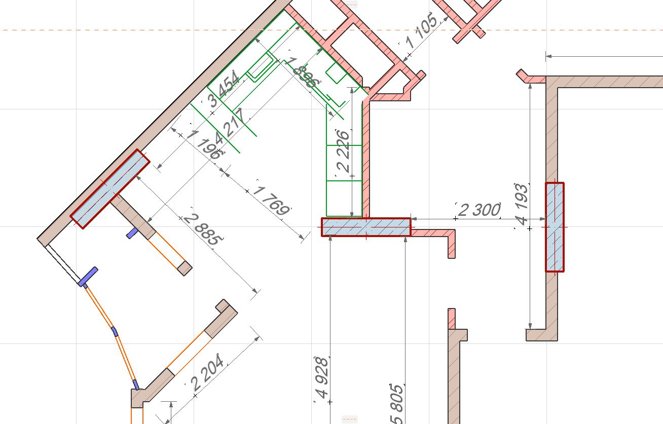

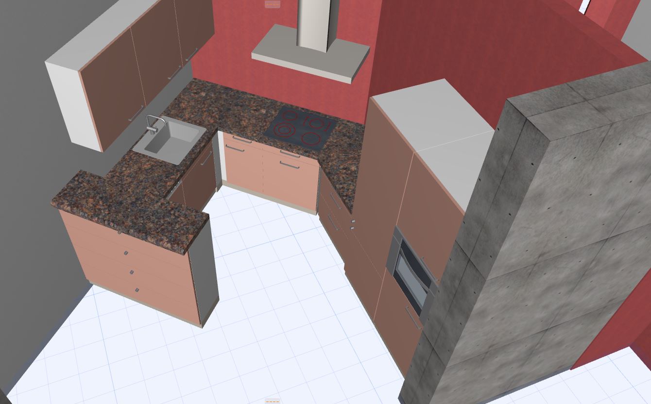

igor_gia Опубліковано: 4 листопада 2017 Поділитись Опубліковано: 4 листопада 2017 Вот такие варианты получились. 1. Просто, перенос холодильника. 2. Перенос холодильника с установкой "барной стойки". В этом случае (при длине барной стойки 1200), получается, на мой взгляд, как-то тесно. Вот, вид с размерами. Посилання на коментар Поділитися на інших сайтах More sharing options...

AlSkil Опубліковано: 6 листопада 2017 Поділитись Опубліковано: 6 листопада 2017 Работы о которых я говорил!!! Поставил и я как-то барную на подобных опорах. Облокотился, как с бокалом чего-то горячительного. Предложил облокотиться заказчику, тот промоделировал габбариты и поведение своего частого гостя , и поехал я "подпораками". Хлипковаты эти наклонные опоры. Посилання на коментар Поділитися на інших сайтах More sharing options...
