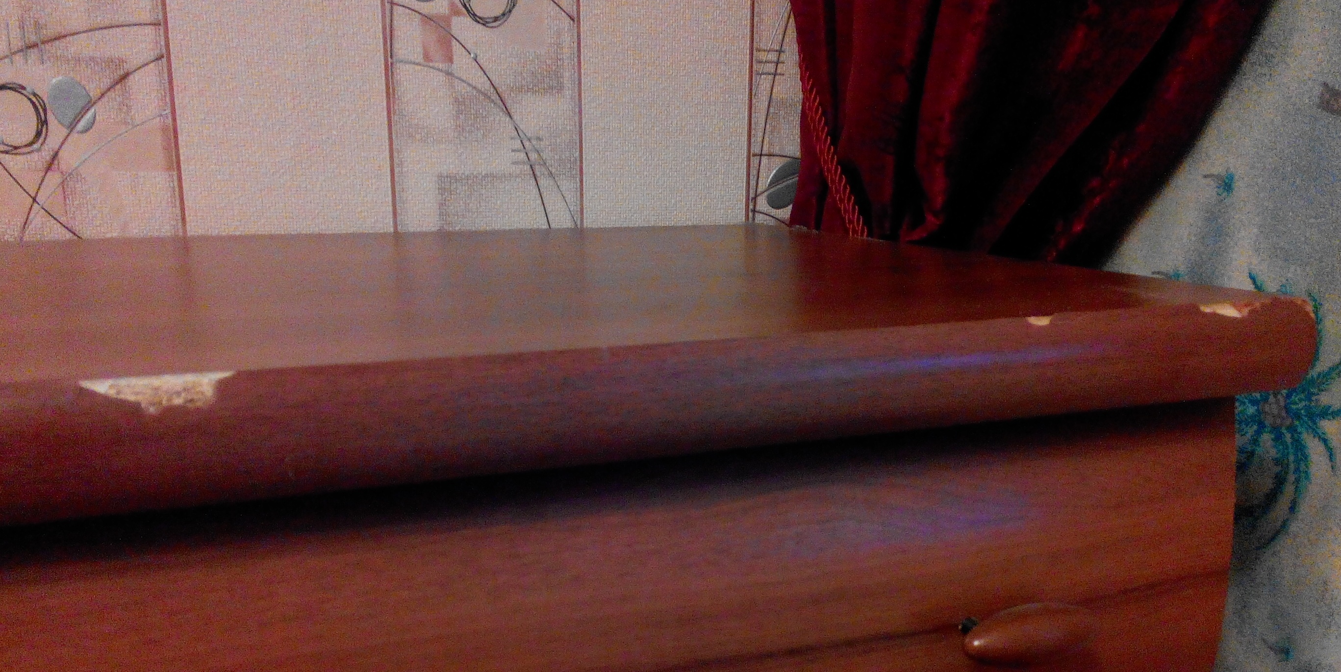

Vik71 Опубліковано: 17 листопада 2016 Поділитись Опубліковано: 17 листопада 2016 Подскажите, как самостоятельно отремонтировать полукруглую кромку фасада верхней плиты комода. Ширина 45 мм. Или куда обратиться? Посилання на коментар Поділитися на інших сайтах More sharing options...
viksel Опубліковано: 17 листопада 2016 Поділитись Опубліковано: 17 листопада 2016 как самостоятельно отремонтировать полукруглую кромку Думаю на Ютубе найдете. Посилання на коментар Поділитися на інших сайтах More sharing options...
digor_ua Опубліковано: 17 листопада 2016 Поділитись Опубліковано: 17 листопада 2016 Подскажите, как самостоятельно отремонтировать полукруглую кромку фасада верхней плиты комода. Ширина 45 мм. Или куда обратиться? карандаш восковый Вам в помощь вот такая вот штука продается поштучно на пром.уа. Лучше брать несколько похожих цветов, ибо все равно на глаз угадать нереально вот тут краткое описание процесса ремонта ну как по мне такое, если поверхность тереться не будет (кромка стола например) то вроде ничего. Царапины замазать хватит еще есть специальный твердый воск для ремонта мебели, но не знаю, не пробовал, карандаша хватило Посилання на коментар Поділитися на інших сайтах More sharing options...
DODG Опубліковано: 17 листопада 2016 Поділитись Опубліковано: 17 листопада 2016 Подскажите, как самостоятельно отремонтировать полукруглую кромку фасада верхней плиты комода. Пример работы с твердыми восками - www.woodenstudio.com/restoration_of_wooden_cracks.html 1 Посилання на коментар Поділитися на інших сайтах More sharing options...

Волчок Опубліковано: 17 листопада 2016 Поділитись Опубліковано: 17 листопада 2016 Подскажите, как самостоятельно отремонтировать полукруглую кромку фасада верхней плиты комода. Ширина 45 мм. Или куда обратиться? Я бы на Вашем месте демонтировал столешницу и срезал бы этот овальный торец на станке и закатал ПВХ кромкой 2 мм . На месте отремонтировать так торец из ламината , что бы не было видно не получится. Любой карандаш, воск не скроет на 100% дефект. Посилання на коментар Поділитися на інших сайтах More sharing options...

Волчок Опубліковано: 17 листопада 2016 Поділитись Опубліковано: 17 листопада 2016 Подскажите, как самостоятельно отремонтировать полукруглую кромку фасада верхней плиты комода. Ширина 45 мм. Или куда обратиться? Я бы на Вшем месте демонтировал столешницу, срезал на станке овал и закатал кромкой или ПВХ 2 мм или натуральным шпоном под тонировку. Если я не ошибаюсь (плохо видно на фото), у Вас основа из ДСП порытая какой-то кромкой. Не понятно какой. Ни карандаш,ни воск не дадут 100% результата. Посилання на коментар Поділитися на інших сайтах More sharing options...

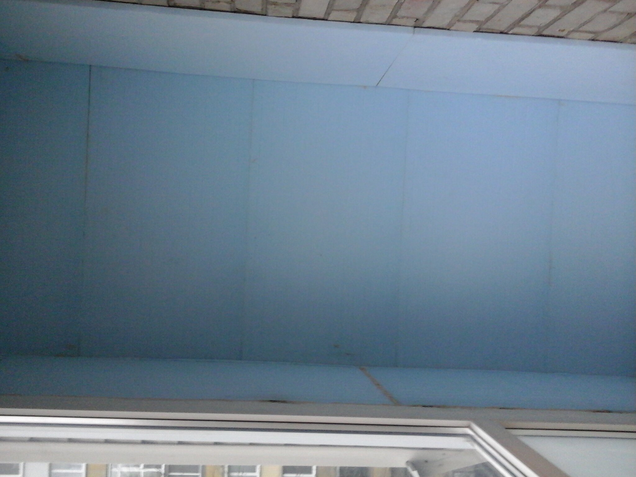

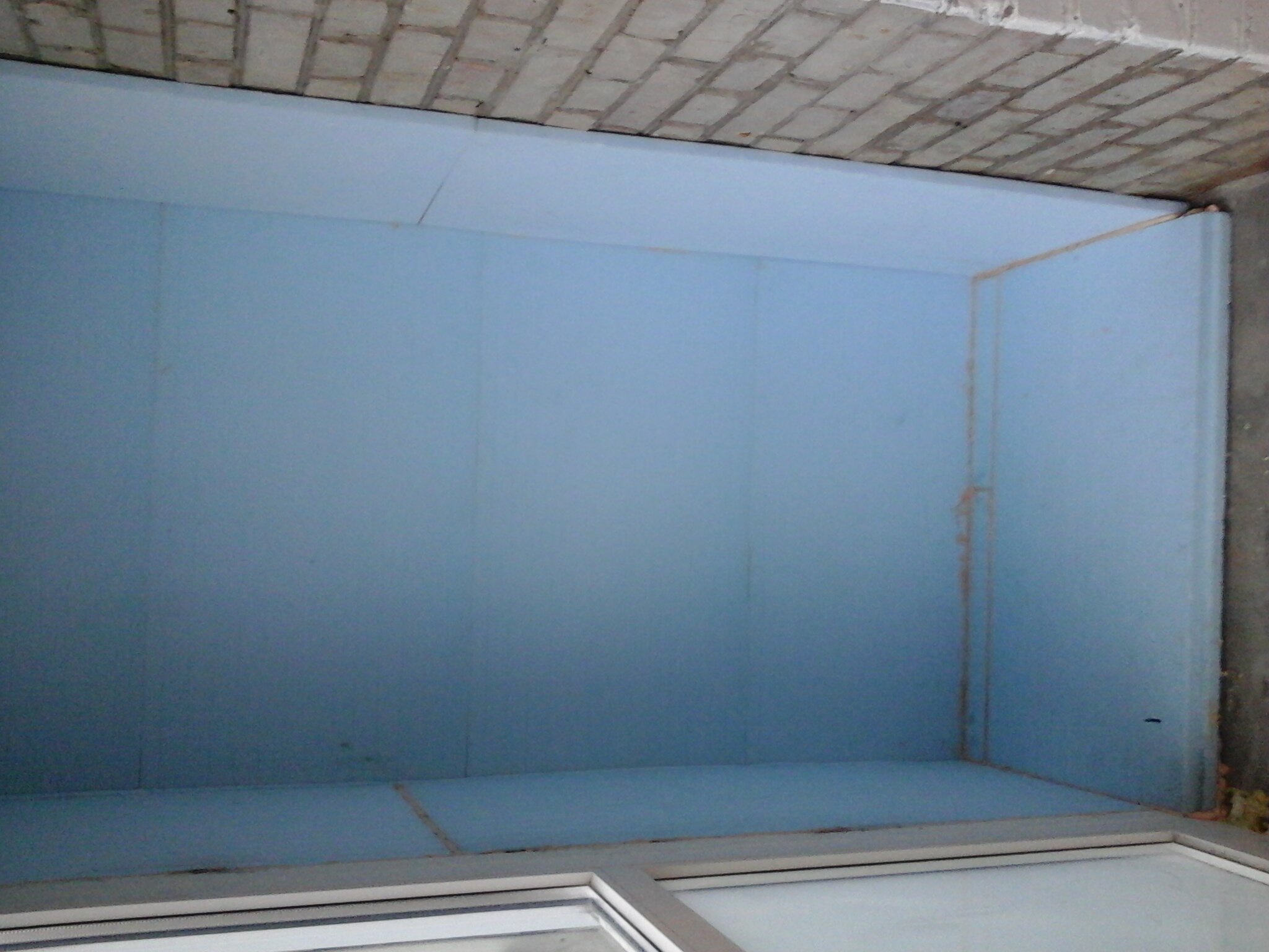

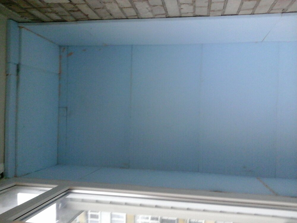

Игорь&Ира Опубліковано: 19 листопада 2016 Поділитись Опубліковано: 19 листопада 2016 Только вчера смог сфотографировать очередной этап подготовки к монтажу шкафа: Посилання на коментар Поділитися на інших сайтах More sharing options...
nik_on_off Опубліковано: 26 листопада 2016 Поділитись Опубліковано: 26 листопада 2016 Вы собираетесь из балкона сделать погреб?:D Я угадал? Шо, не? Попытки рассмотреть эти фотки еще больший вынос мозга, чем чтение нескольких страниц выбора материала для создания емкости для не очень нужных вещей. 1 Посилання на коментар Поділитися на інших сайтах More sharing options...
