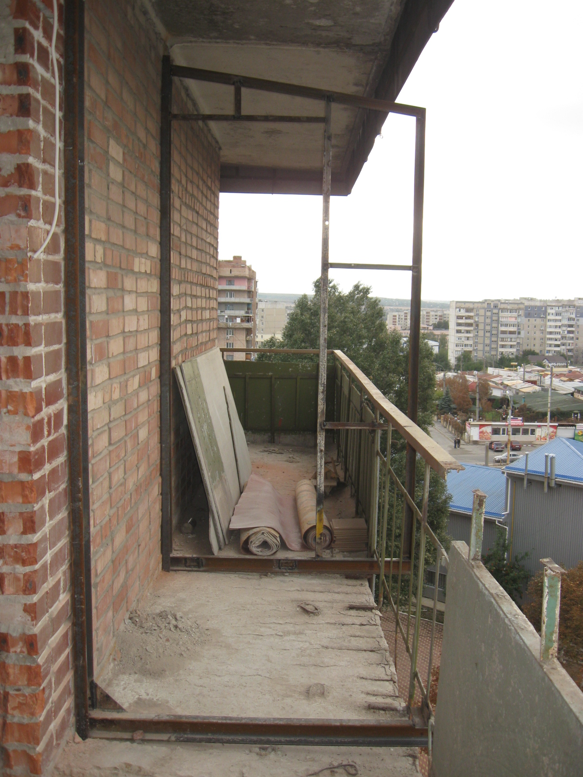

Игорь&Ира Опубліковано: 22 жовтня 2016 Поділитись Опубліковано: 22 жовтня 2016 Стесняюсь спросить: вы еще не решились усилить свой стремный балкон? Не знаю, каким образом. Я не спец в этом вопросе. А чем он стрёмный? Не я первый такое сделал даже в этом доме: есть фото. Посилання на коментар Поділитися на інших сайтах More sharing options...

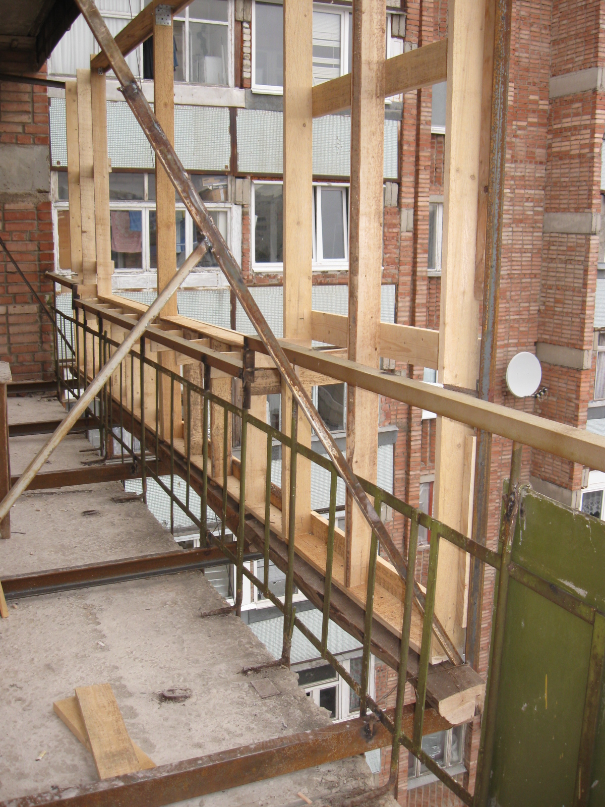

lug Опубліковано: 22 жовтня 2016 Поділитись Опубліковано: 22 жовтня 2016 А чем он стрёмный Нууу, для меня все "французы" на голой плите - стремные. Нормальный балкон имеет двух-трех кратный запас прочности. Но нормальный балкон - это объемный каркас, корзина из ограждения и плиты вместо дна. Убрать ограждение -это значительная потеря несущей способности балкона. Не я первый Ну да, вот за счет запаса прочности и стоят такие балконы. Ваш - еще ничего так... Бывает хуже, но даже и они как-то стоят. Иногда даже удивляюсь, как... Посилання на коментар Поділитися на інших сайтах More sharing options...
Игорь&Ира Опубліковано: 22 жовтня 2016 Поділитись Опубліковано: 22 жовтня 2016 Нууу, для меня все "французы" на голой плите - стремные. Нормальный балкон имеет двух-трех кратный запас прочности. Но нормальный балкон - это объемный каркас, корзина из ограждения и плиты вместо дна. Убрать ограждение -это значительная потеря несущей способности балкона. Я готов выслушать любые предложения по реальному наружному усилению балкона в его нынешнем состоянии. Ну да, вот за счет запаса прочности и стоят такие балконы. Ваш - еще ничего так... Бывает хуже, но даже и они как-то стоят. Иногда даже удивляюсь, как... Я уже писал в той теме, что дом ведомственный по спецпроекту. Посилання на коментар Поділитися на інших сайтах More sharing options...
lug Опубліковано: 22 жовтня 2016 Поділитись Опубліковано: 22 жовтня 2016 Я готов выслушать любые предложения по реальному наружному усилению б Я сильно не вникала в вашу другую тему, но, помнится, вы говорили, что есть возможность завести уголок под край плиты. Плюс 2 трегольных "подвеса" на сквозных шпильках к стене - один снаружи, вдоль м\пл боковины балкона, другой - внутри, вдоль соседской фанеры, он уйдет в утеплитель. Как-то так... Но, если под вами еще 2-3 этажа застекленных балконов, то, возможно, это уже - перестраховка Посилання на коментар Поділитися на інших сайтах More sharing options...
Игорь&Ира Опубліковано: 22 жовтня 2016 Поділитись Опубліковано: 22 жовтня 2016 Но, если под вами еще 2-3 этажа застекленных балконов, то, возможно, это уже - перестраховка А это как влияет? Посилання на коментар Поділитися на інших сайтах More sharing options...
lug Опубліковано: 22 жовтня 2016 Поділитись Опубліковано: 22 жовтня 2016 А это как влияет? М\пл конструкции тоже имеют некоторую прочность. Если под вашим балконом соседская рама опирается на добротное ограждение, то она подпирает и вашу плиту. Т.о. внезапное обрушение плиты от перегруза - крайне маловероятно. Если вдруг , не дай бог, случатся какие-то подвижки в плите, то рама внизу не позволит им развиваться одномоментно. Есть время, чтоб среагировать. На фото выше - даже легкую деревянно-пенопластовую стену я побоялась ставить просто на плиту. Стена стоит на бревне, а бревно - на швеллерах, которые воспринимают всю нагрузку от стен и пола автономно от ж\б плиты. Когда-то полбалкона упало, когда мои сварщики с ним работали. Только по счастливой случайности они находились в комнате на тот момент. Было дело, и у меня балкон обрушился под ногами - шурхнул, как щебень, когда я на него ступила. Но я была к этому готова - получился просто любопытный эксперимент. Так что, я хорошо знаю, как это может быть, потому - боюсь... Перестраховщица я. 1 Посилання на коментар Поділитися на інших сайтах More sharing options...

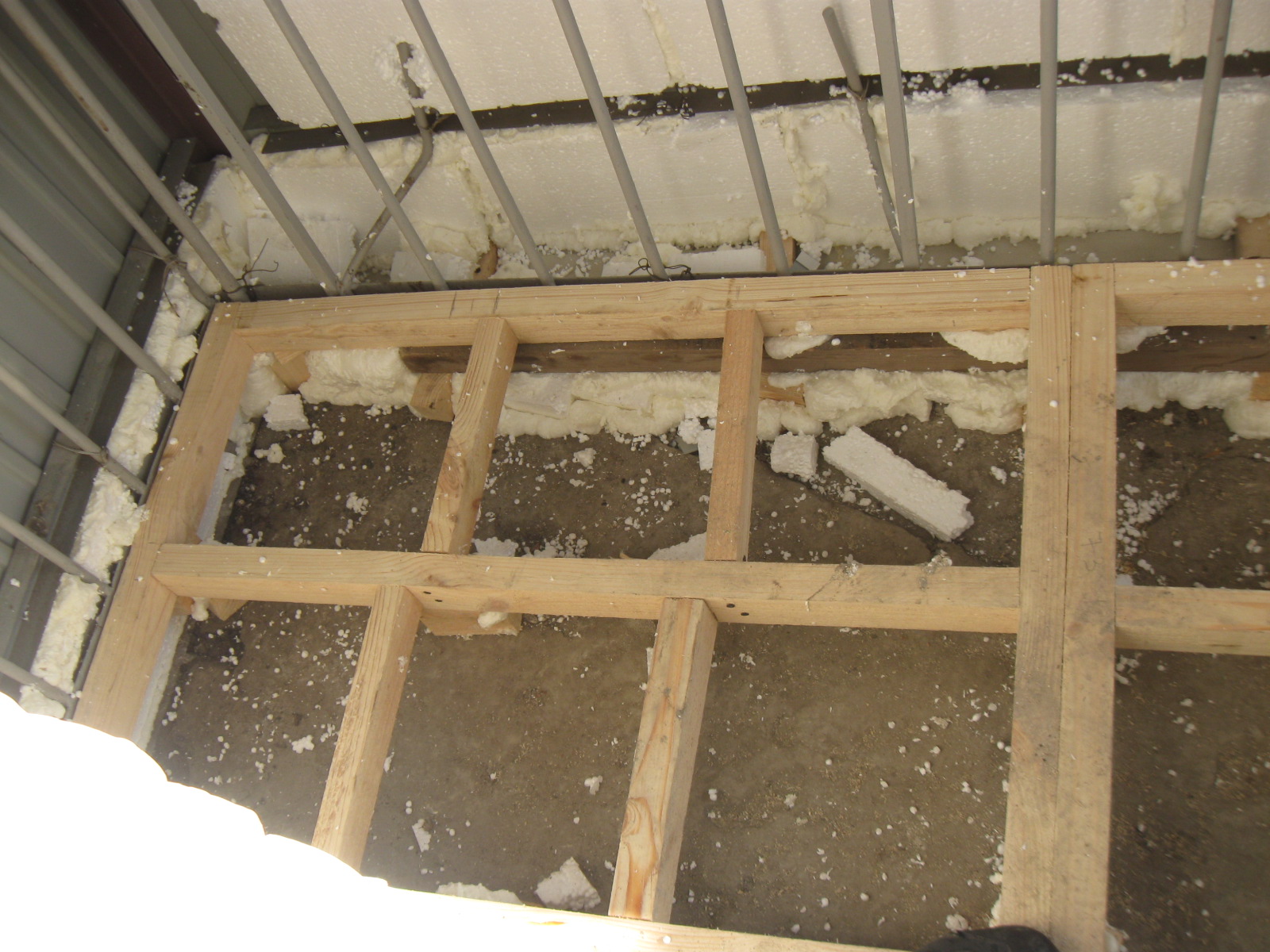

lug Опубліковано: 25 жовтня 2016 Поділитись Опубліковано: 25 жовтня 2016 На какое основание? Обычно балконная плита намного ниже уровня пола, поэтому наш пол из ОСБ - по деревянным лагам - клетками 350-400мм. У меня на лоджии - просто на ж\б плите - лень было стяжку делать. Если у вас уже лежит ЭППС - положите ОБС прямо на него, можно через мягкую подложку для ламината - 2-3мм. Подложка стоит копейки, а обеспечивает приятную шумоизоляцию, ничего не хрустит под ОСБ. Если ЭППС еще не лежит - то и не заморачивайтесь. Для утепления это не имеет никакого смысла - французский балкон по любому будет ледяной. Т.е., влагостойкой ОСБ вполне достаточно? А как её узнать? Есть классы ОСБ - 2-й и 3-й, - я их путаю. Более качественная ОСБ имеет размер 2,5х1,25 м, она более плотная, одна сторона - как лакированная. Другая - более рыхлая - имеет размер 2,44 х 1,22. Возможно, это разные производители - я не вникала 1 Посилання на коментар Поділитися на інших сайтах More sharing options...
Игорь&Ира Опубліковано: 25 жовтня 2016 Поділитись Опубліковано: 25 жовтня 2016 (змінено) У меня на лоджии - просто на ж\б плите - лень было стяжку делать. Разве для этого недостаточно ОСБ 10 или 12? Если у вас уже лежит ЭППС - положите ОБС прямо на него, можно через мягкую подложку для ламината - 2-3мм. Подложка стоит копейки, а обеспечивает приятную шумоизоляцию, ничего не хрустит под ОСБ. А как крепить ОСБ к ж/б плите через ЭППС? Если ЭППС еще не лежит - то и не заморачивайтесь. Для утепления это не имеет никакого смысла - французский балкон по любому будет ледяной. От бетона холод сильнее, а на балконе можно включать обогреватель. Змінено 25 жовтня 2016 користувачем Игорь&Ира Посилання на коментар Поділитися на інших сайтах More sharing options...
lug Опубліковано: 25 жовтня 2016 Поділитись Опубліковано: 25 жовтня 2016 Разве для этого недостаточно ОСБ 10 или 12? Совсем корявая у меня плита, камушки всякие торчат из бетона... Плита 10-12мм - побоялась, что проломится От бетона холод сильнее, а на балконе можно включать обогреватель. Сделайте каркас из бруса, заполните его пенопластом, запеньте все щели. На брус - ОСБ. Так изрядно дешевле. ЭППС немного лучше держит тепло, паронепроницаем, но на вашем балконе эти свойства вы никак не примените, - ну и незачем переплачивать. 1 Посилання на коментар Поділитися на інших сайтах More sharing options...
