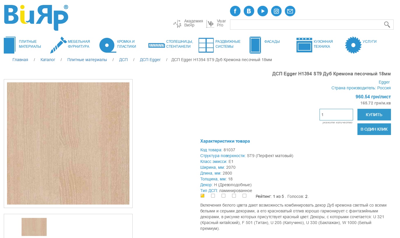

Игорь&Ира Опубліковано: 9 жовтня 2016 Поділитись Опубліковано: 9 жовтня 2016 Egger можете брать любой, который подходит по цвету и стоимости. Как-то смущает Росия. По буквам надо смотреть на образце в салоне ВИЯРа, а не на картинке в интернете. Я в курсе про монитор и реальность. Это всего лишь предварительный отбор. К сожалению, нет возможности привезти заказчика на фирму. По нагрузкам Вы правы, ранее я не на том сайте нашел диаметр банки 220. На самом деле 153 мм. Тогда лучше, конечно сделать по середине еще одну сойку. Она сузит пространство всего на 18 мм. По количеству банок влезет одинаково. Не совсем так: габариты ниши приблизительно 100*50 см; минусуем ДСП-стенки и утеплитель; в итоге получается приблизительно 90*45 см; перегородка по центру даст по две ниши на одном уровне размером приблизительно 44*45 см, что ограничивает возможности. Посилання на коментар Поділитися на інших сайтах More sharing options...
Волчок Опубліковано: 9 жовтня 2016 Поділитись Опубліковано: 9 жовтня 2016 Как-то смущает Росия. 1.Из чувства патриотизма ? Купите румынскую (другой нет). Честно гворя, я давно работаю с ВИЯРом и первый раз слышу от Вас, что у них есть Egger российского производства. Вы точно это знаете?. Обычный лист они завозят из Румынии, влагостойкий из Австрии, так как на румынском филиале нет заготовок влагостойкого ДСП. 2.Но Вы же близкий представитель заказчика, можете решить сами по цвету, или привезти заказчику нарезанные образцы, которые есть на филиалах ВИЯРА почти на все декоры и их можно брать. Для того, что бы влезло 3 банки в каждую половину, надо сделать утепление со стороны улицы не более 25 мм толщиной. 3.Есть вариант не дорогой разгрузить полки по середине, не применяя дополнительную перегородку. Между полками ставите трубчатую опору из трубы Д25 мм viyar.ua/catalog/truba_d_25_mm_l_3000mm_1_1_mm_khrom/ на инвентарных крепжах viyar.ua/catalog/flanets_r11m/. Трубки и крепежи ставите так, что бы они попадали между банками ( думаю понятно). Доп затраты на 1 трубу - 115 грн (макс.) + 25 -30 грн. на фланцы (зависит от количества полок). Это дешевле, чем стоимость перегородки из ДСП. 1 Посилання на коментар Поділитися на інших сайтах More sharing options...
Игорь&Ира Опубліковано: 9 жовтня 2016 Поділитись Опубліковано: 9 жовтня 2016 1.Из чувства патриотизма ? Купите румынскую (другой нет). Честно гворя, я давно работаю с ВИЯРом и первый раз слышу от Вас, что у них есть Egger российского производства. Вы точно это знаете?. Обычный лист они завозят из Румынии, влагостойкий из Австрии, так как на румынском филиале нет заготовок влагостойкого ДСП. При подборе 4 цвета оказались оттуда. Есть сомнения по качеству. 2.Но Вы же близкий представитель заказчика, можете решить сами по цвету, или привезти заказчику нарезанные образцы, которые есть на филиалах ВИЯРА почти на все декоры и их можно брать. Действительно, что-то я запамятовал. Для того, что бы влезло 3 банки в каждую половину, надо сделать утепление со стороны улицы не более 25 мм толщиной. Думал 50 мм от улицы и по 30 мм от соседа, на потолок и на пол. У себя шкаф разбил по высоте на две части: нижняя высотой 90 см утеплена от улицы, стены дома и от верхней секции; изнутри дверцы тоже можно утеплить при необходимости. 3.Есть вариант не дорогой разгрузить полки по середине, не применяя дополнительную перегородку. Между полками ставите трубчатую опору из трубы Д25 мм. ... Доп затраты на 1 трубу - 115 грн (макс.) + 25 -30 грн. на фланцы (зависит от количества полок). Это дешевле, чем стоимость перегородки из ДСП. Опора одна (по центру полок) или две (спереди и сзади полок)? Посилання на коментар Поділитися на інших сайтах More sharing options...

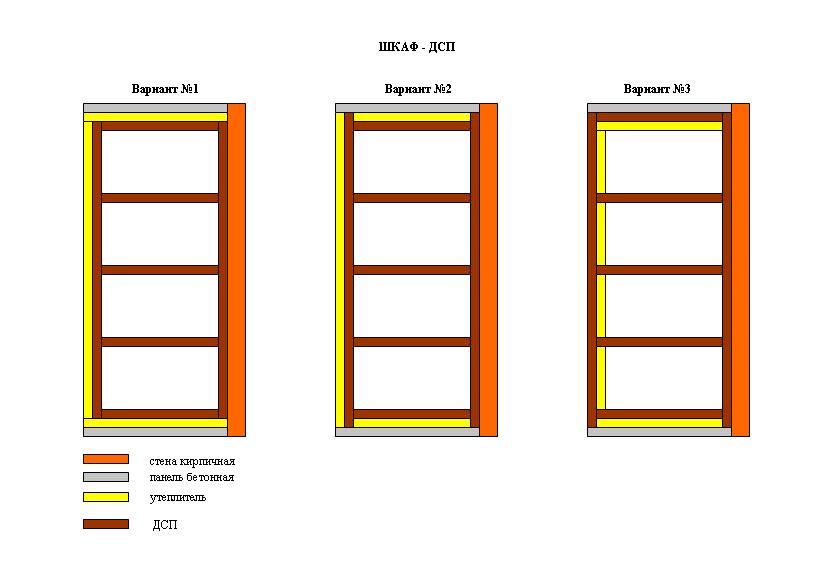

Волчок Опубліковано: 9 жовтня 2016 Поділитись Опубліковано: 9 жовтня 2016 Думал 50 мм от улицы и по 30 мм от соседа, на потолок и на пол. Если делать без средней перегородки, то можно утеплить от улицы и на 40 ( 1000 - 2 х18 - 40 = 924 мм, 924 : 153 = 6,04 банки( в ряд) Опора одна (по центру полок) или две (спереди и сзади полок)? По центру полок не получится , так как у Вас будет три ряда банок и по центру попадет прямо на ряд. Я думаю надо сделать между ближним рядом и центральным между 3-й и 4й банкой (понятно?). Если Вы заднюю стенку будете делать, то можно будет еще уголком разгрузиь каждую полку сзади. Если задней стенки не будет, тогда посмотреть в процессе эксплуатации на прогиб. При необходимости добавить такую же трубчатую опору между задним радом и средним. При подборе 4 цвета оказались оттуда. Есть сомнения по качеству. Не думаю, что качество отличается. Но странны такие поставки с востока. Завтра уточню у менеджера наличие таких, интересно. А где видно на сайте страну производства? Посилання на коментар Поділитися на інших сайтах More sharing options...

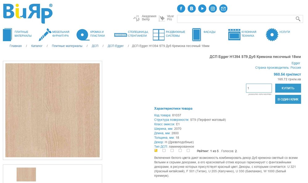

Игорь&Ира Опубліковано: 9 жовтня 2016 Поділитись Опубліковано: 9 жовтня 2016 Если Вы заднюю стенку будете делать, то можно будет еще уголком разгрузиь каждую полку сзади. Рассматриваю возможность дать сзади ДВП. А где видно на сайте страну производства? В предыдущем сообщении в иллюстрации над ценой. Посилання на коментар Поділитися на інших сайтах More sharing options...
Волчок Опубліковано: 9 жовтня 2016 Поділитись Опубліковано: 9 жовтня 2016 В предыдущем сообщении в иллюстрации над ценой. Интересно, раньше у них таких поставок не было. Посилання на коментар Поділитися на інших сайтах More sharing options...
Игорь&Ира Опубліковано: 9 жовтня 2016 Поділитись Опубліковано: 9 жовтня 2016 Интересно, раньше у них таких поставок не было. Скорее всего, Вам раньше не приходилось иметь дело именно с такими ДСП. Вряд ли в это время "Вияр" будет расширять географию поставок за счёт востока. Посилання на коментар Поділитися на інших сайтах More sharing options...

Игорь&Ира Опубліковано: 11 жовтня 2016 Поділитись Опубліковано: 11 жовтня 2016 По центру полок не получится , так как у Вас будет три ряда банок и по центру попадет прямо на ряд. Я думаю надо сделать между ближним рядом и центральным между 3-й и 4й банкой (понятно?). Если Вы заднюю стенку будете делать, то можно будет еще уголком разгрузиь каждую полку сзади. Если задней стенки не будет, тогда посмотреть в процессе эксплуатации на прогиб. При необходимости добавить такую же трубчатую опору между задним радом и средним. Ещё варианты: 1. Между боковинами шкафа под задним краем каждой полки пустить подпирающую полоску ДСП. 2. Если сзади по центру будет упор, под центр каждой полки подвести держатель полок. 3. Полки делать из фанеры, так как она более стойкая на изгиб по сравнению с ДСП, и увеличить толщину до 21 мм. Посилання на коментар Поділитися на інших сайтах More sharing options...

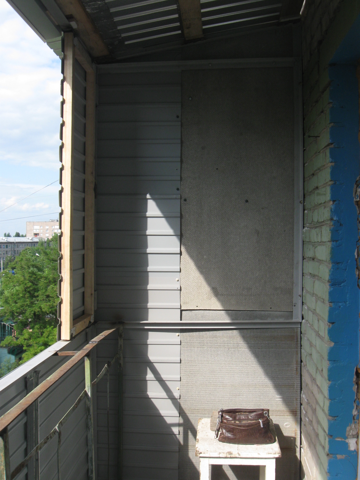

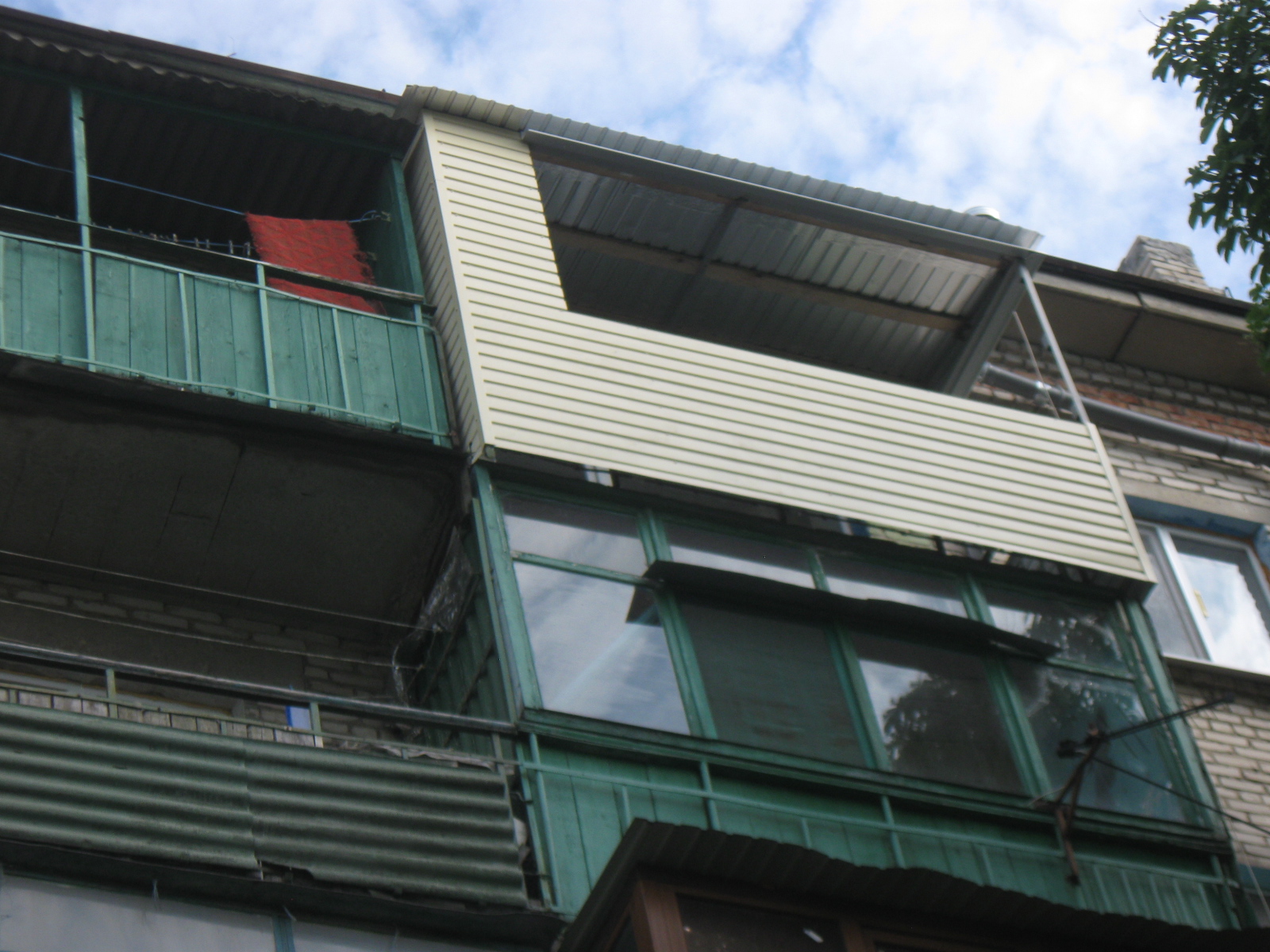

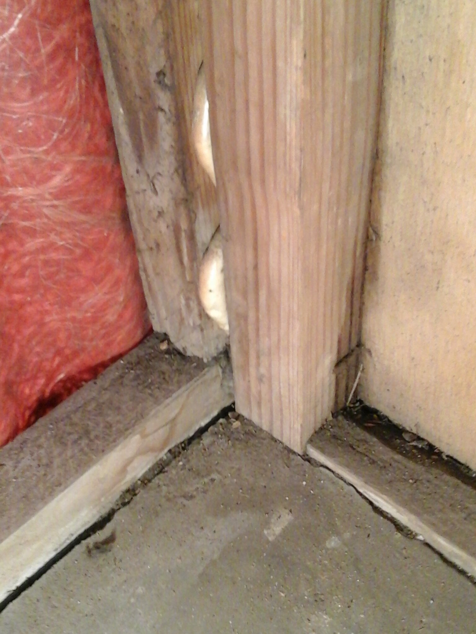

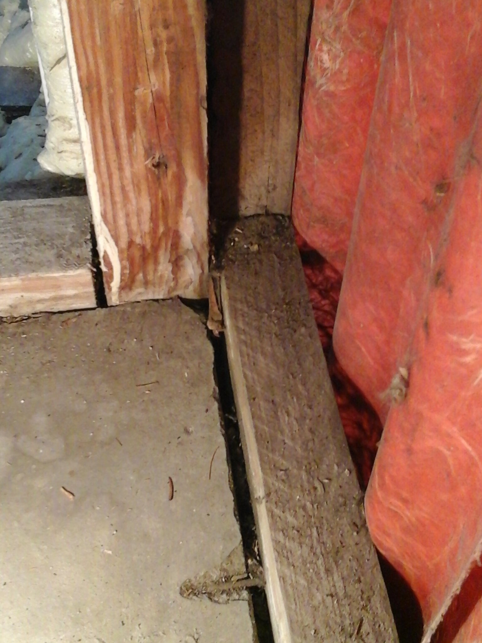

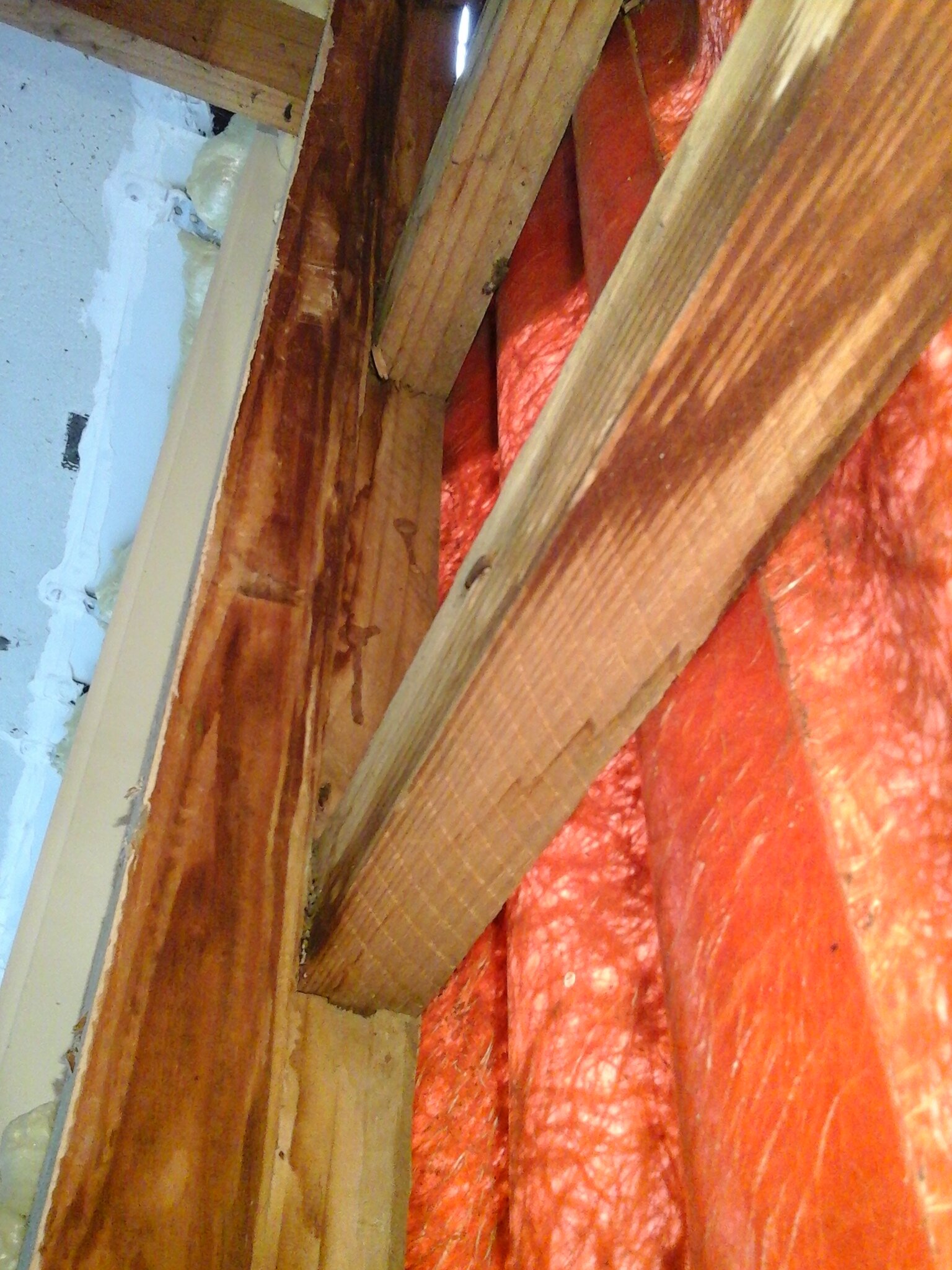

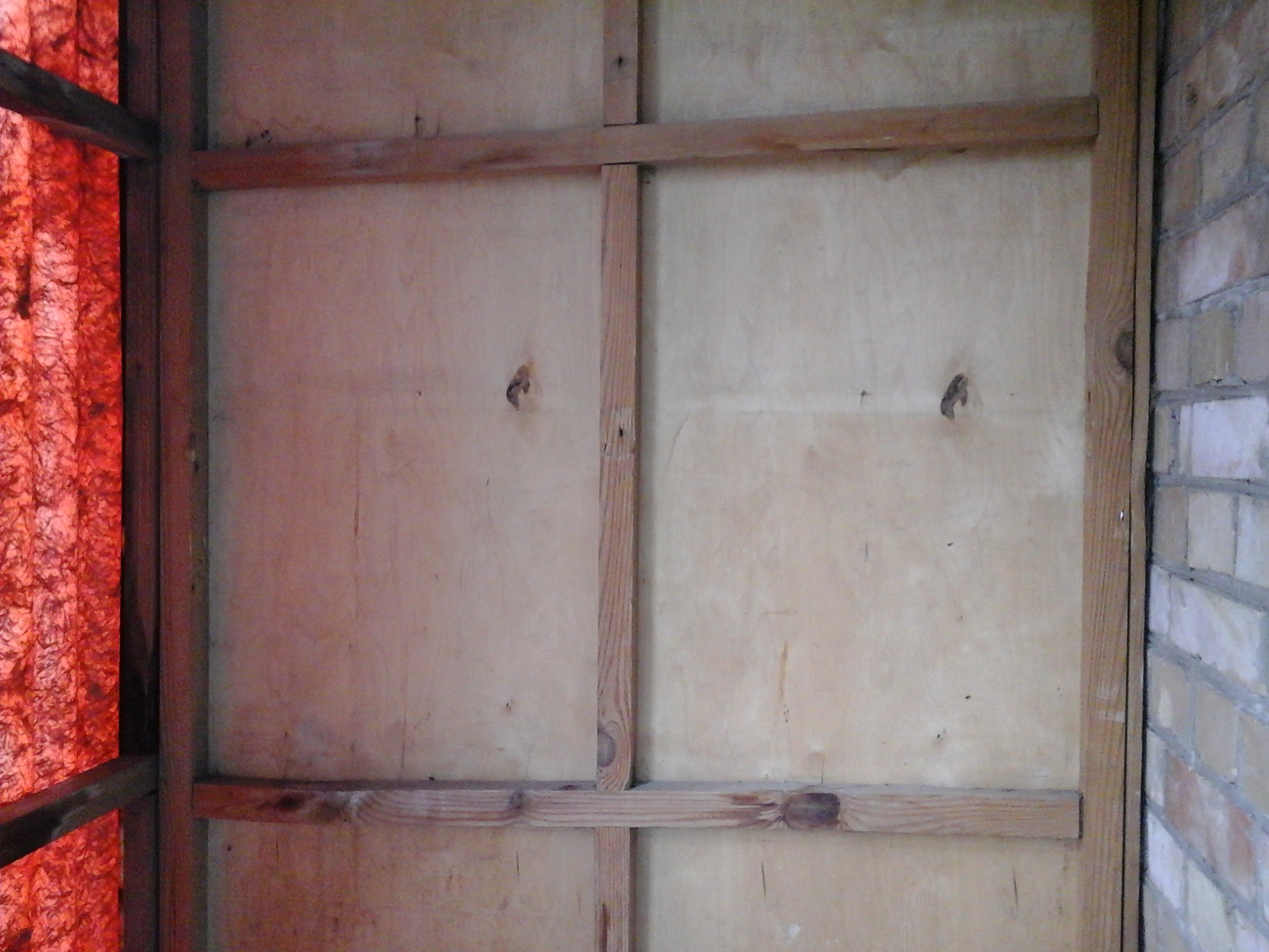

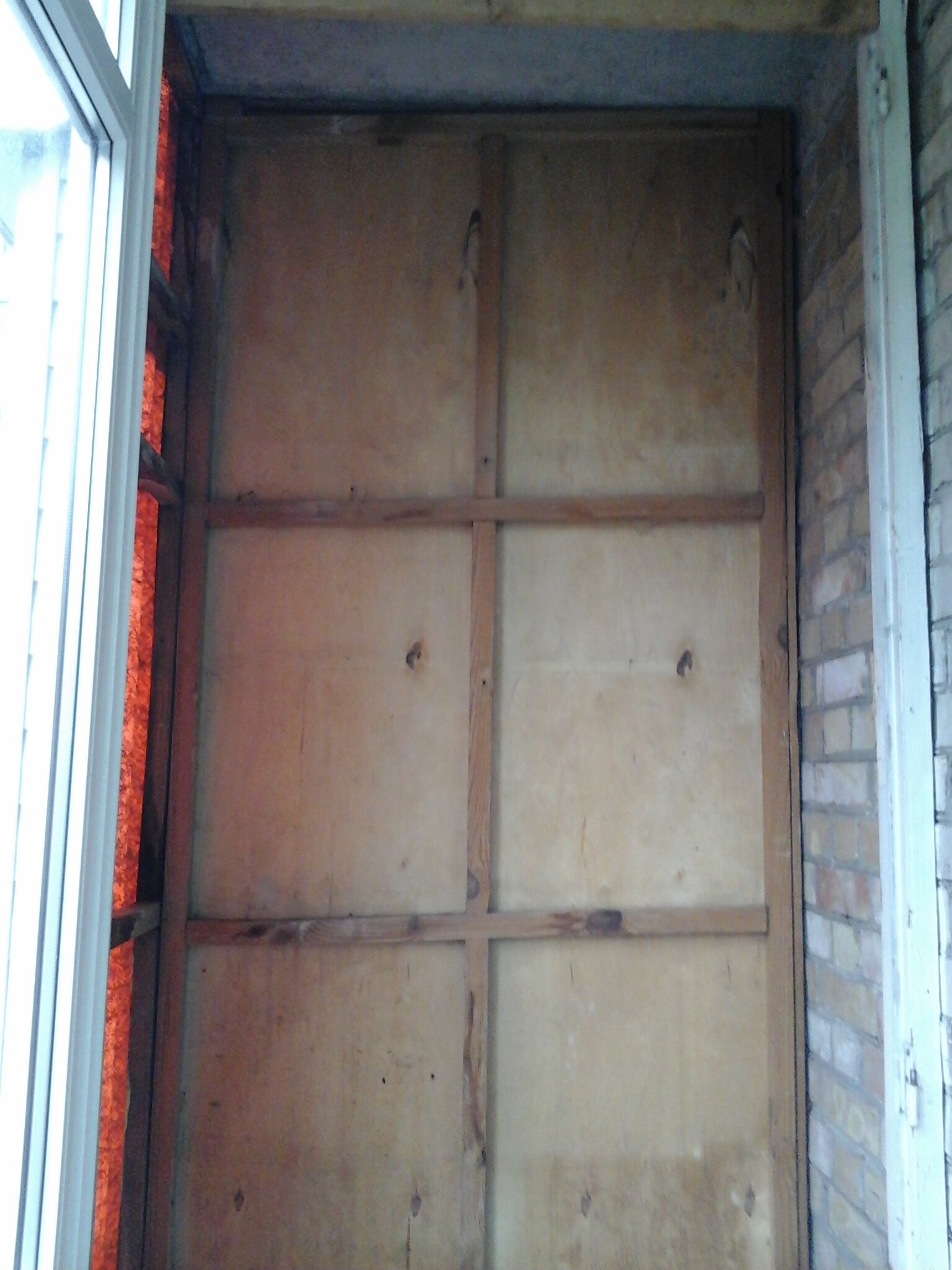

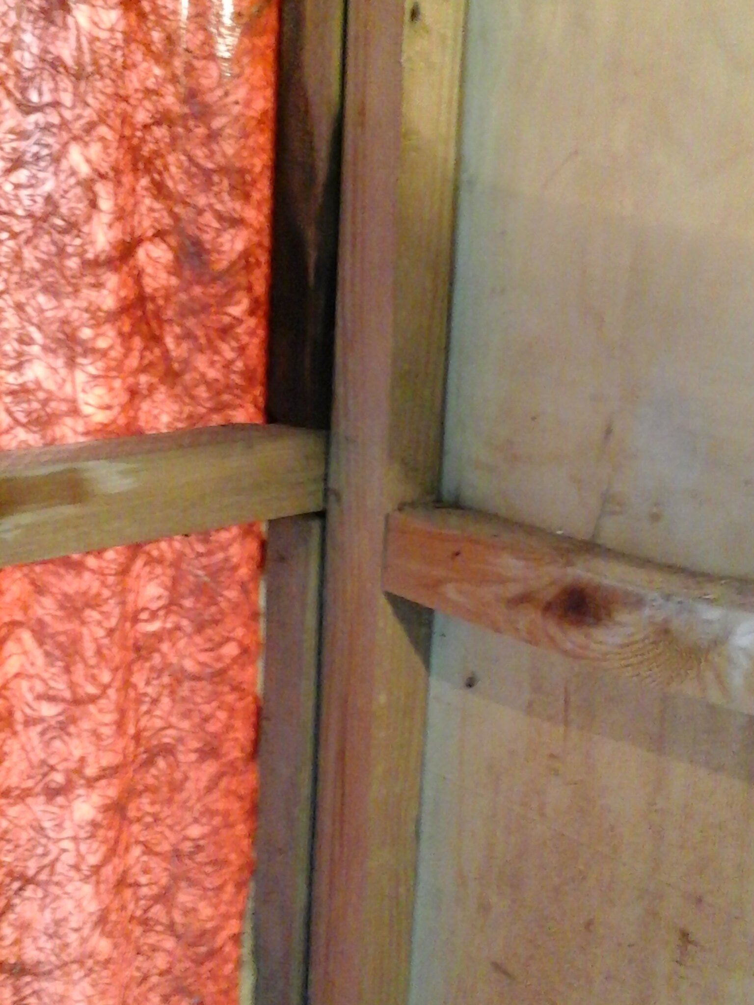

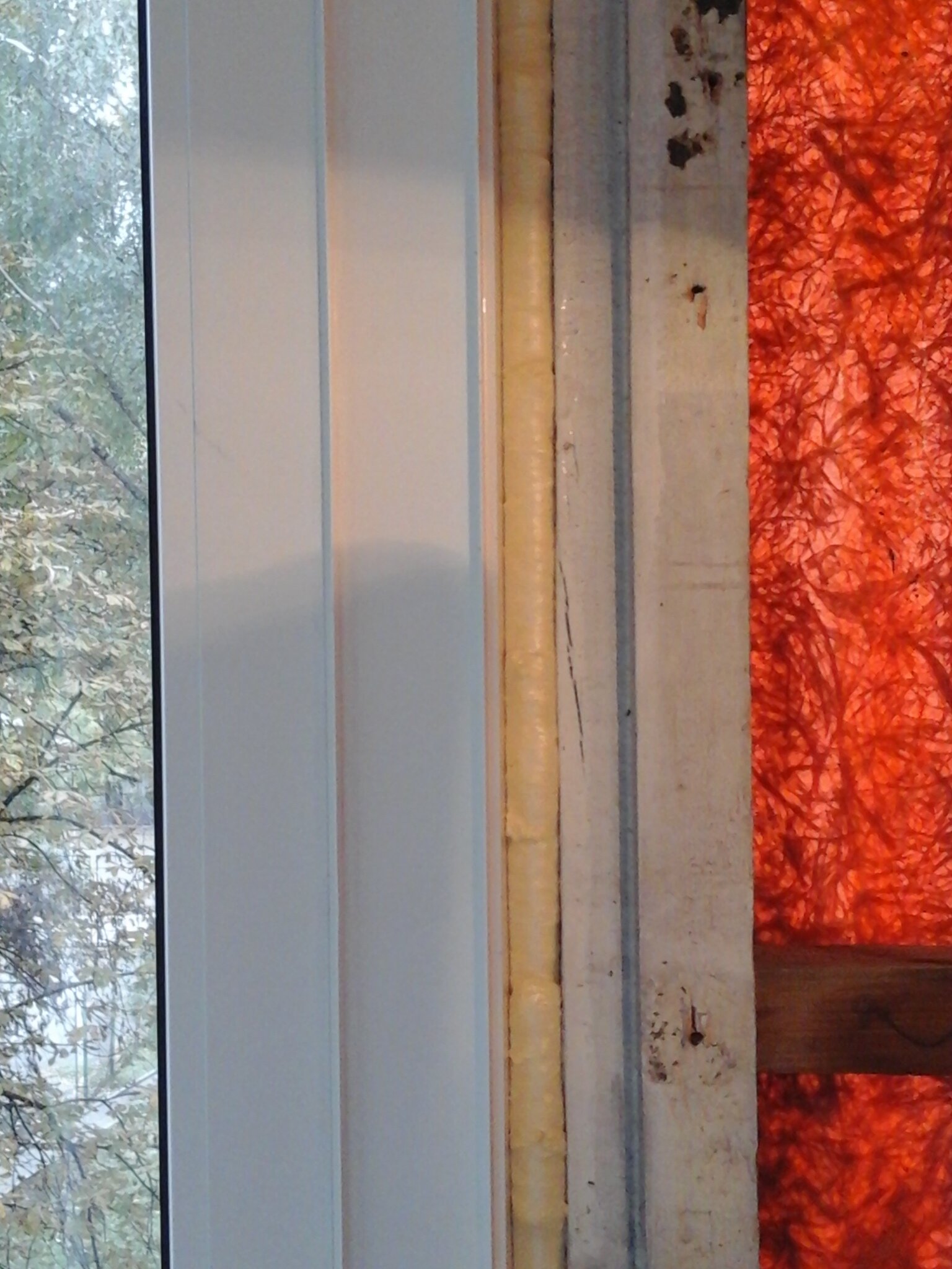

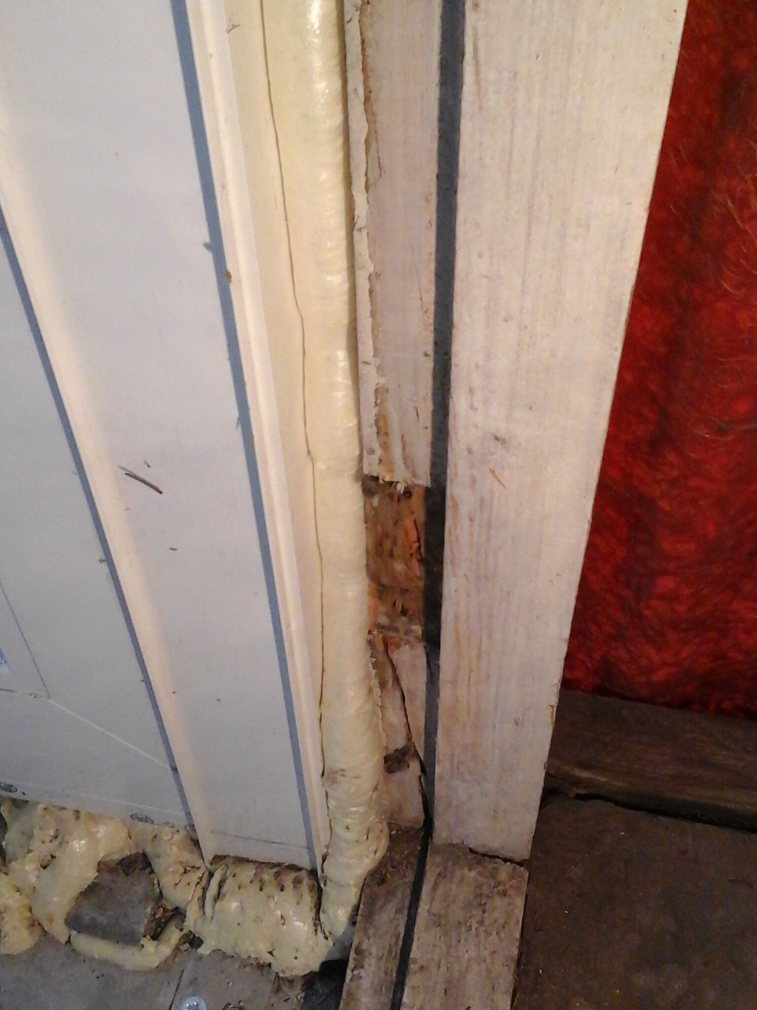

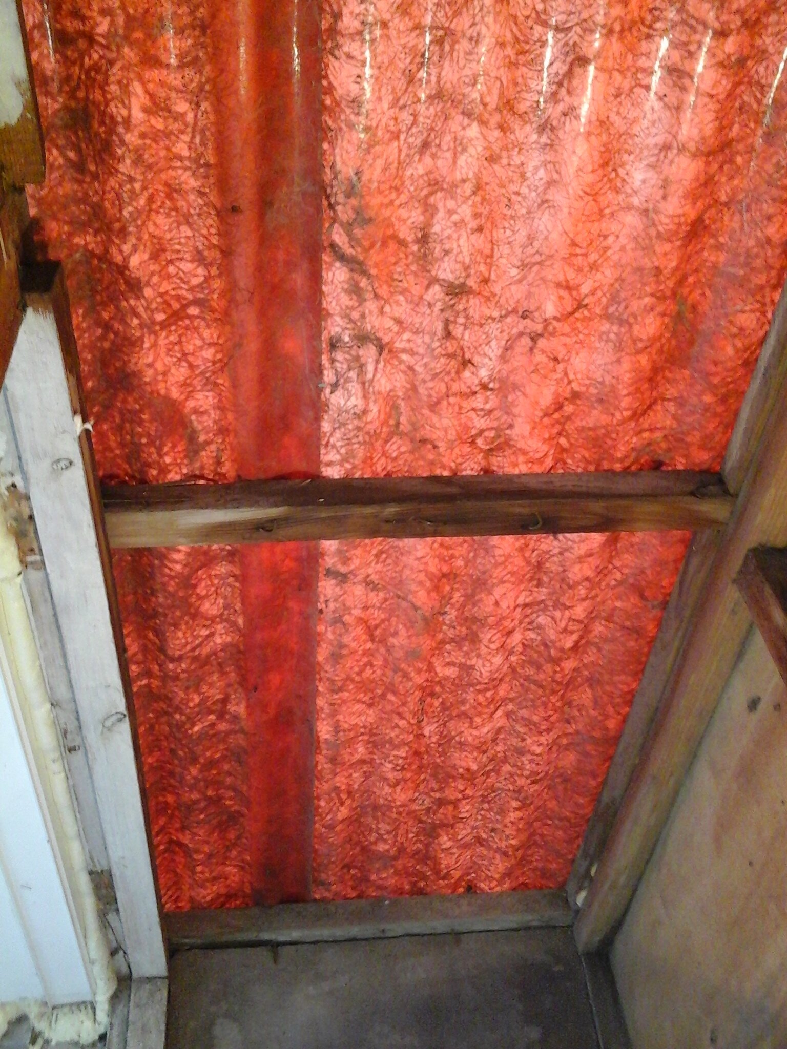

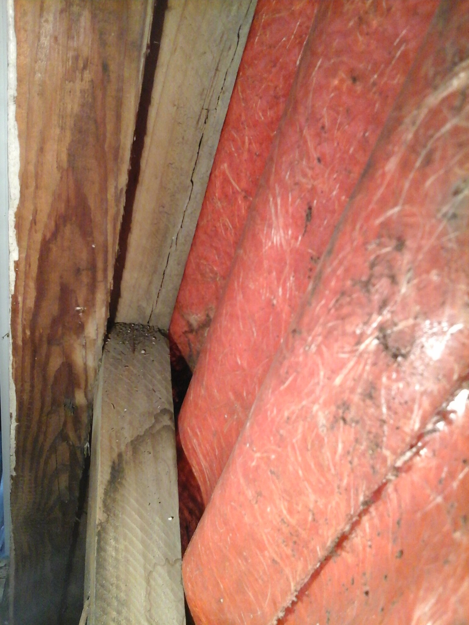

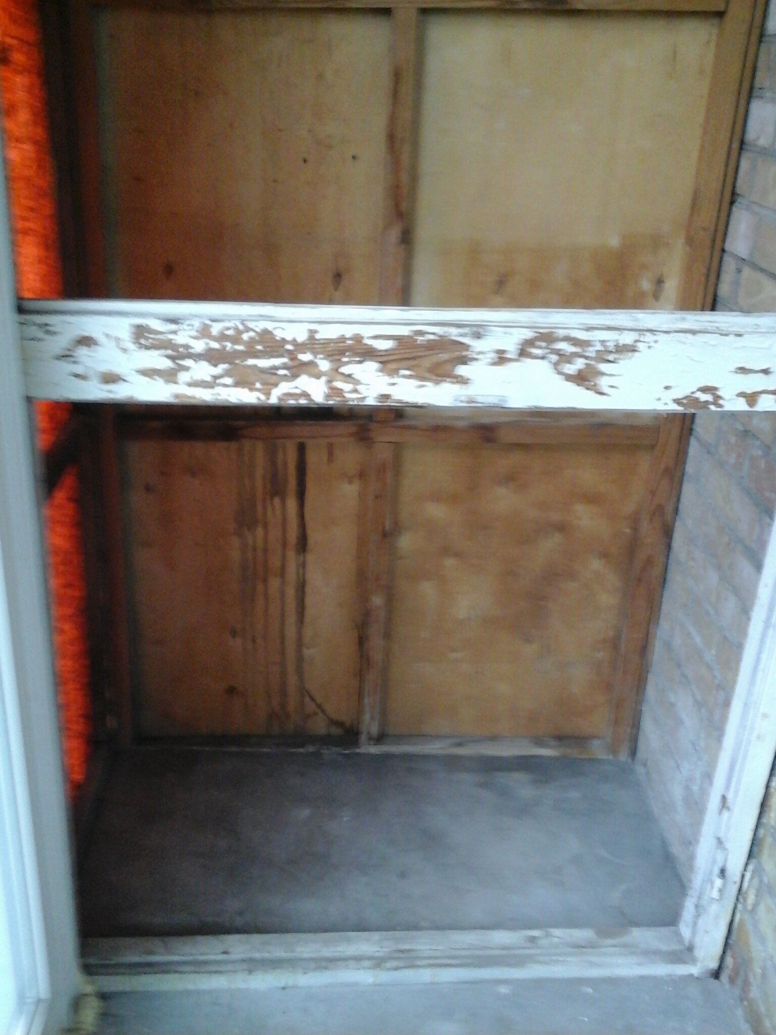

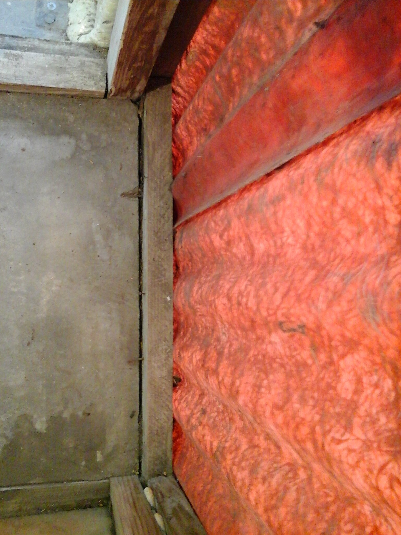

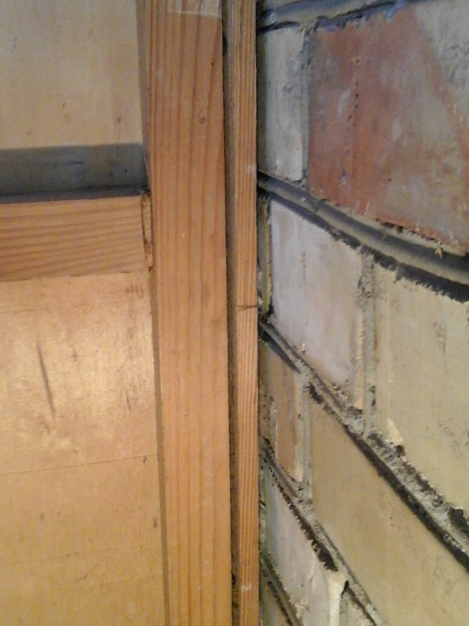

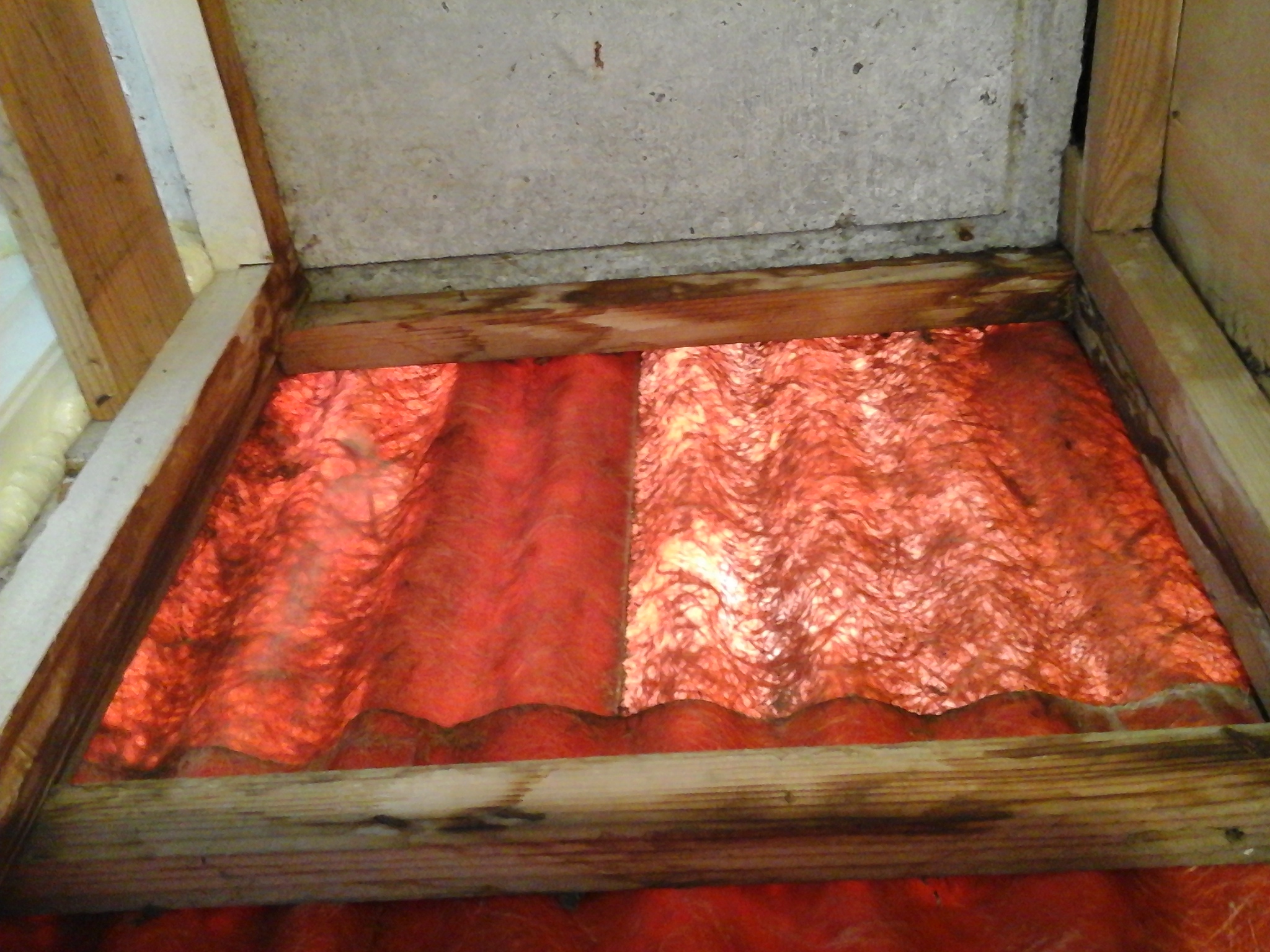

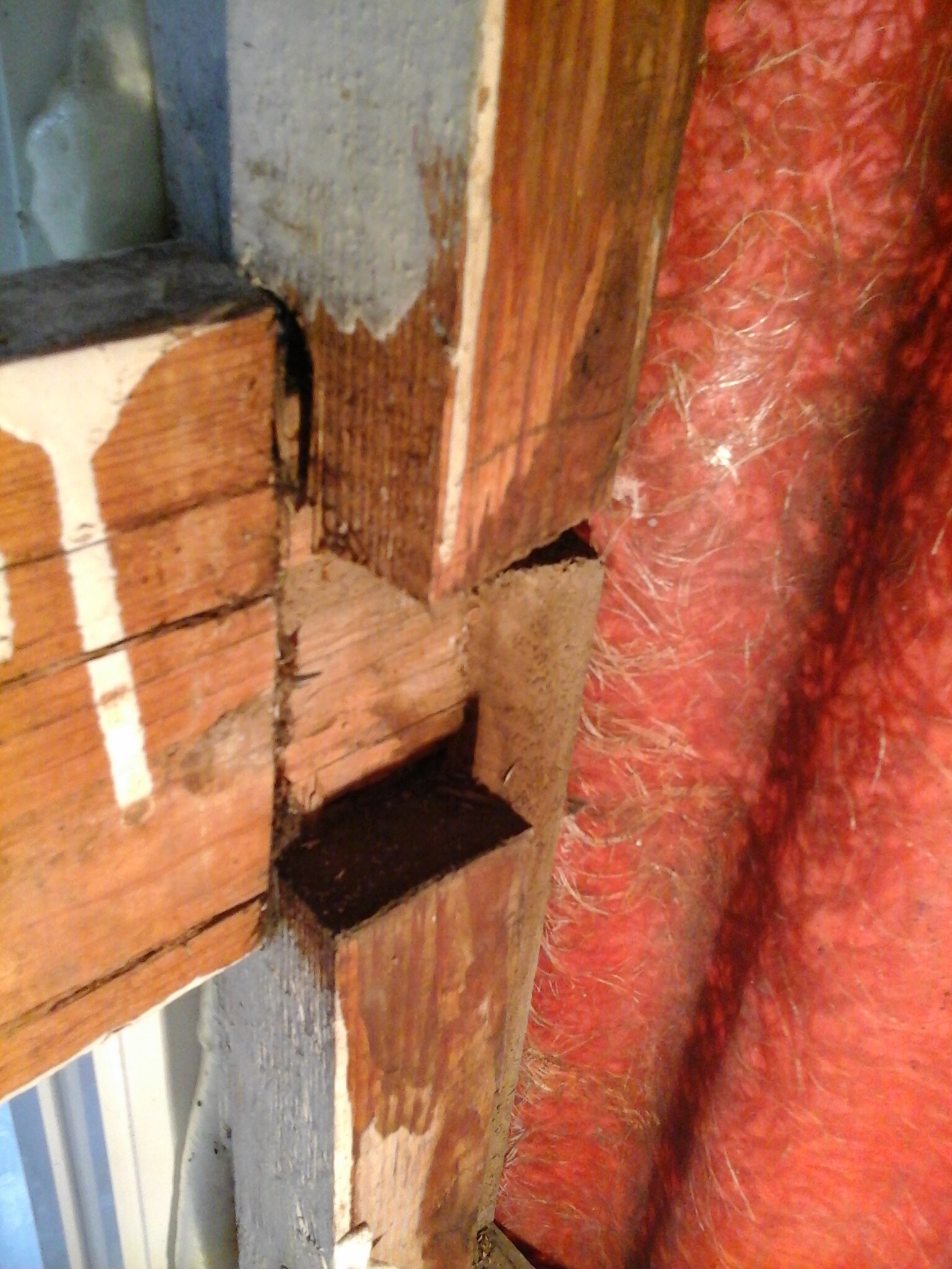

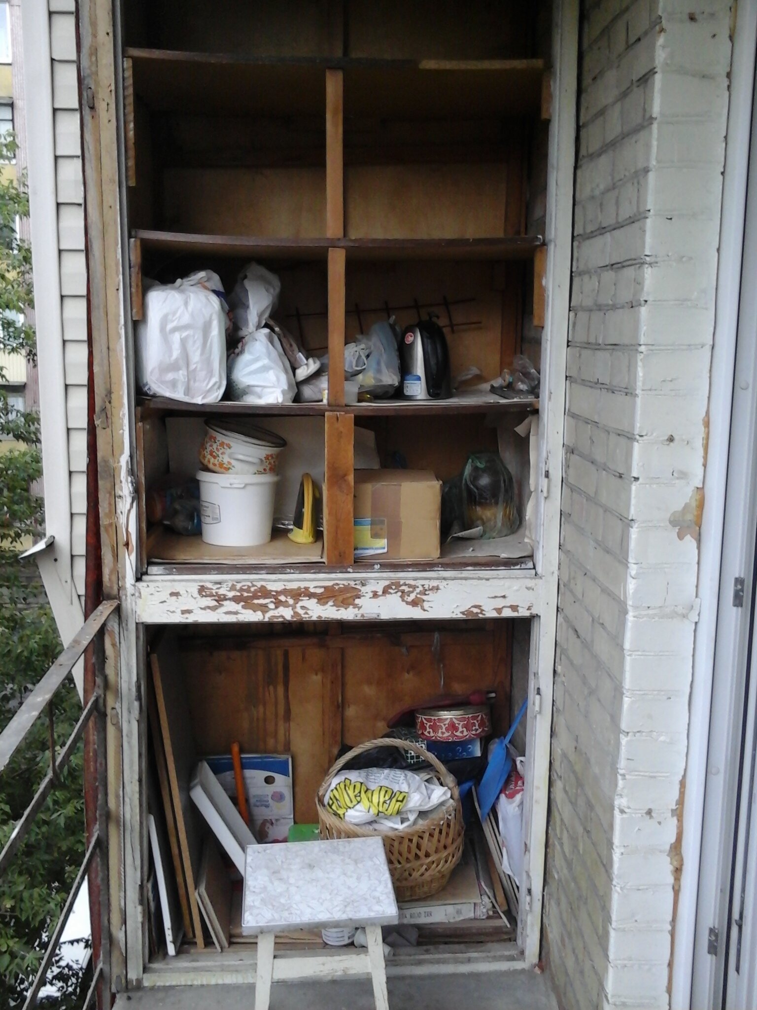

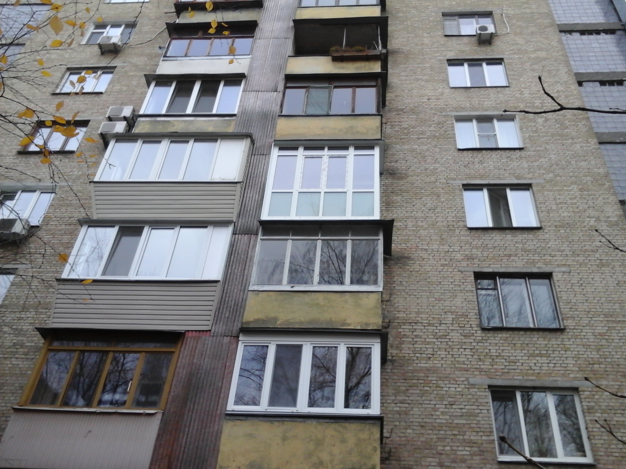

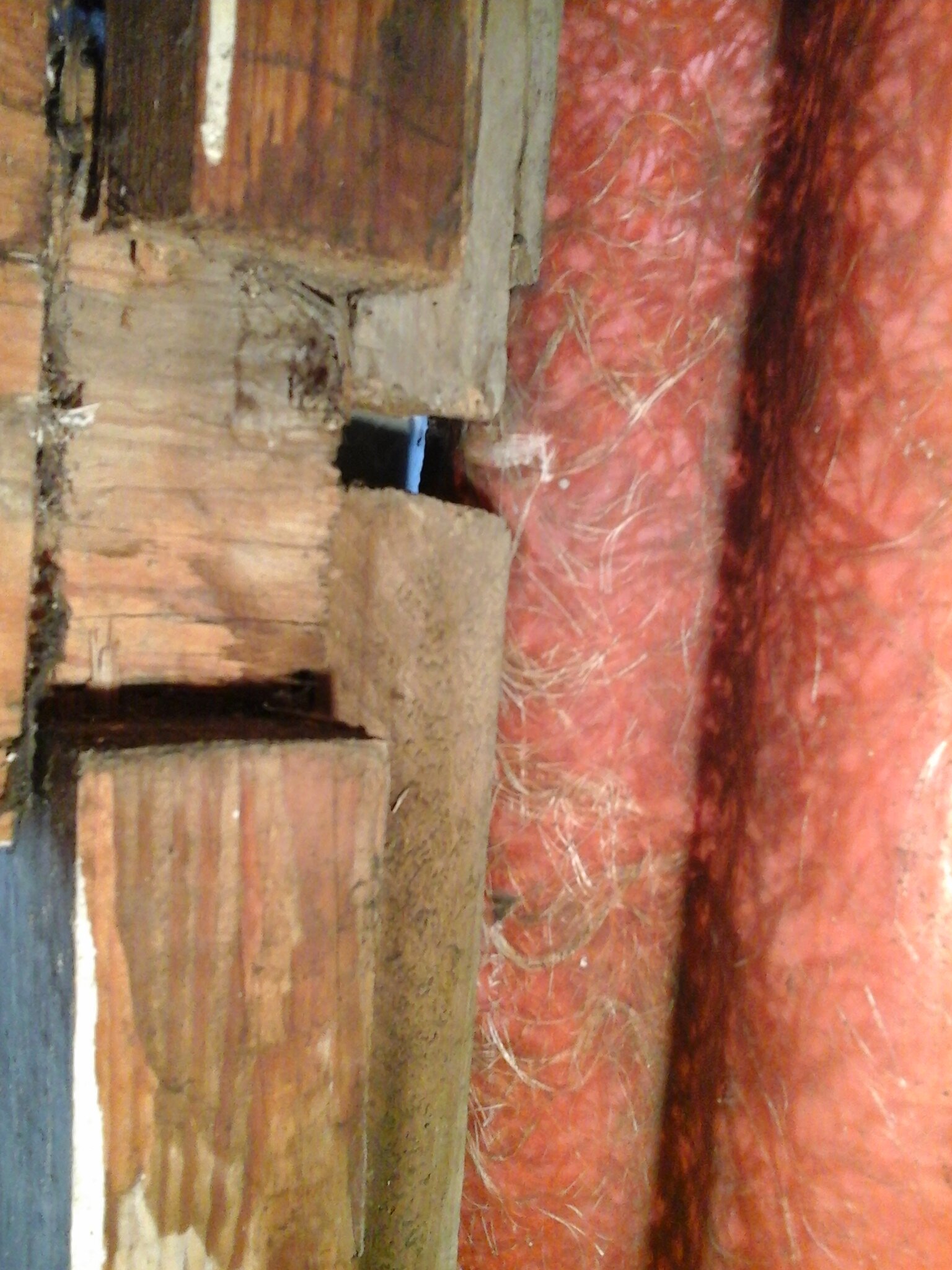

Игорь&Ира Опубліковано: 15 жовтня 2016 Поділитись Опубліковано: 15 жовтня 2016 (змінено) Сегодня попытался демонтировать кладовку на балконе. Осталась фасадная рама под дверцы (выкрашена белой краской), так как к ней крепится каркас из брусков (за пределами бетонных плит пола и потолка), к которому прибит пластиковый шифер. Задняя стенка зашита фанерой (за ней балкон соседа). Каркас под шифером намокает при дожде, но гниения не видно. Гвозди с большим трудом удалялись из каркаса кладовки (конструкции 45 лет), так что менять дерево не вижу смысла. Фото и схема прилагаются: Змінено 15 жовтня 2016 користувачем Игорь&Ира Посилання на коментар Поділитися на інших сайтах More sharing options...

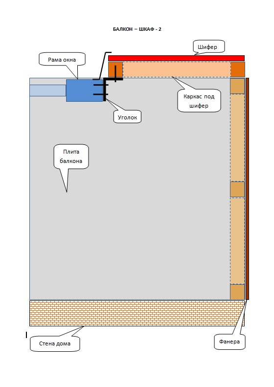

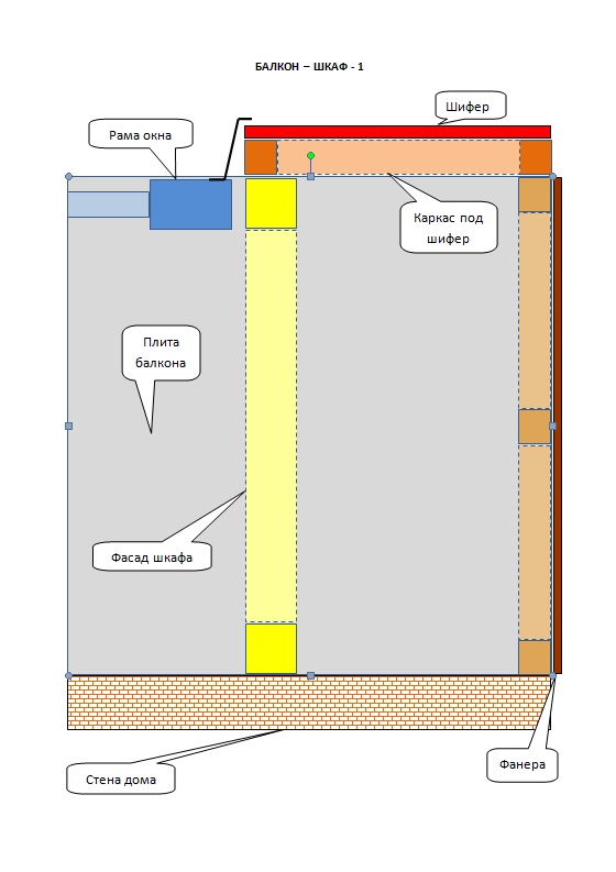

Игорь&Ира Опубліковано: 15 жовтня 2016 Поділитись Опубліковано: 15 жовтня 2016 Принял решение удалить фасадную раму под дверцы кладовки (выкрашена белой краской), чтобы утеплить сторону от улицы впритык к металлопластиковой конструкции оконного блока. Каркас из брусков под пластиковый шифер проходит снаружи от балконных плит, поэтому собираюсь крепить его к металлопластиковой конструкции оконного блока металлическими уголками чуть выше и чуть ниже каждой перемычки каркаса (т.е., по два уголка на один проём), а также вверху и внизу прикрепить металлическими уголками к балконным плитам. На фото №3 виден разрыв бруска, так как там проходил металлический поручень. Этот проём и стойки каркаса на уровне перемычек собираюсь укрепить металлическими пластинами длиной по 10-15 см (например, подвесами для гипсокартона). Фото и схема прилагаются: Посилання на коментар Поділитися на інших сайтах More sharing options...
Игорь&Ира Опубліковано: 15 жовтня 2016 Поділитись Опубліковано: 15 жовтня 2016 Схема утепления (указана толщина ЭППСа): Посилання на коментар Поділитися на інших сайтах More sharing options...
Игорь&Ира Опубліковано: 15 жовтня 2016 Поділитись Опубліковано: 15 жовтня 2016 Прошу помощи по таким вопросам: 1. Надо ли обрабатывать деревянные конструкции и чем? 2. Как защитить каркас под шифером от намокания? Запенить сверху? 3. Правильно ли планирую крепить каркас к оконному блоку? Посилання на коментар Поділитися на інших сайтах More sharing options...
Fly Wind Опубліковано: 20 жовтня 2016 Поділитись Опубліковано: 20 жовтня 2016 Прошу помощи по таким вопросам: 1. Надо ли обрабатывать деревянные конструкции и чем? 2. Как защитить каркас под шифером от намокания? Запенить сверху? 3. Правильно ли планирую крепить каркас к оконному блоку? 1. маслом можно льняным или олифой 1 Посилання на коментар Поділитися на інших сайтах More sharing options...
Волчок Опубліковано: 20 жовтня 2016 Поділитись Опубліковано: 20 жовтня 2016 1. Надо ли обрабатывать деревянные конструкции и чем? 2. Как защитить каркас под шифером от намокания? Запенить сверху? Средство против гниения древесины "Гладиатор -1" или "Гладиатор-3" ( фирма Константа) Пена не спасет от пртекания. Надо исполтзовать силиконовій герметик, работающий при отрицательных температурах 1 Посилання на коментар Поділитися на інших сайтах More sharing options...
Игорь&Ира Опубліковано: 20 жовтня 2016 Поділитись Опубліковано: 20 жовтня 2016 Средство против гниения древесины "Гладиатор -1" или "Гладиатор-3" ( фирма Константа) 45 лет простояло и ещё простоит столько же, если не больше. Посилання на коментар Поділитися на інших сайтах More sharing options...

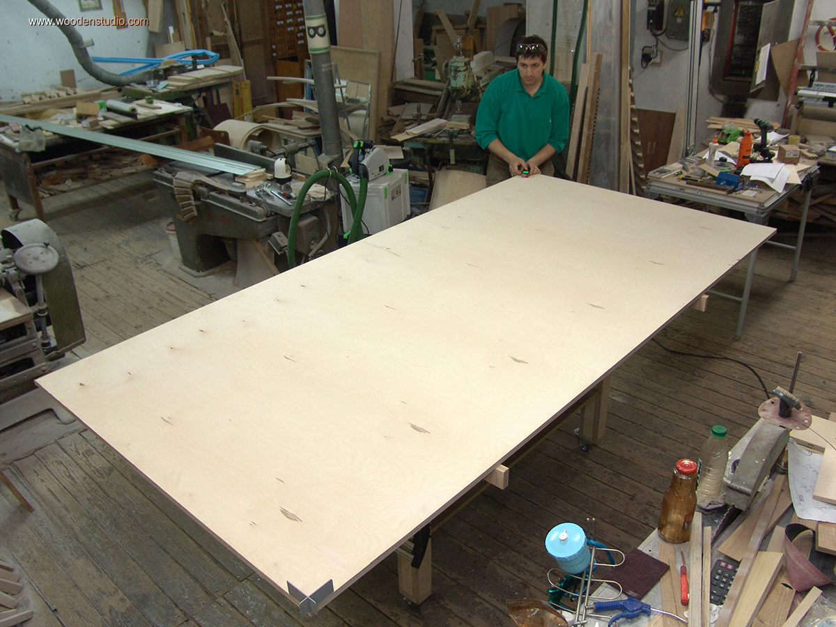

Игорь&Ира Опубліковано: 21 жовтня 2016 Поділитись Опубліковано: 21 жовтня 2016 Прошу подсказать, какие бывают большие размеры хорошей фанеры толщиной около 20 мм? Интересует 280 см и выше. Желательно водо- или влагостойкая. Слышал про 300 см. Посилання на коментар Поділитися на інших сайтах More sharing options...
DODG Опубліковано: 21 жовтня 2016 Поділитись Опубліковано: 21 жовтня 2016 Слышал про 300 см. Да, действительно есть 3000х1500х21 мм. 1 Посилання на коментар Поділитися на інших сайтах More sharing options...
Игорь&Ира Опубліковано: 21 жовтня 2016 Поділитись Опубліковано: 21 жовтня 2016 Да, действительно есть 3000х1500х21 мм. Качественная? Можеть быть водо- или влагостойкая? Где искать в Киеве? Посилання на коментар Поділитися на інших сайтах More sharing options...

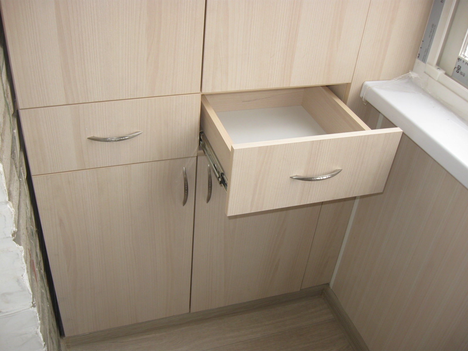

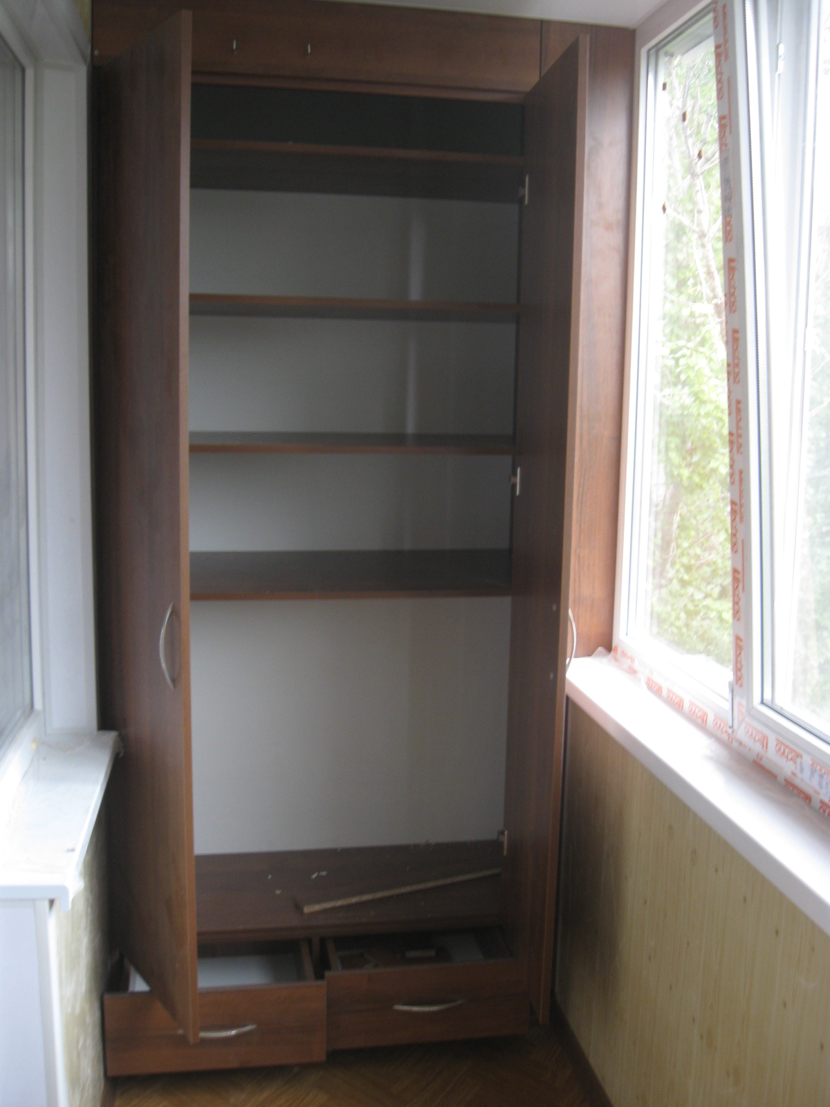

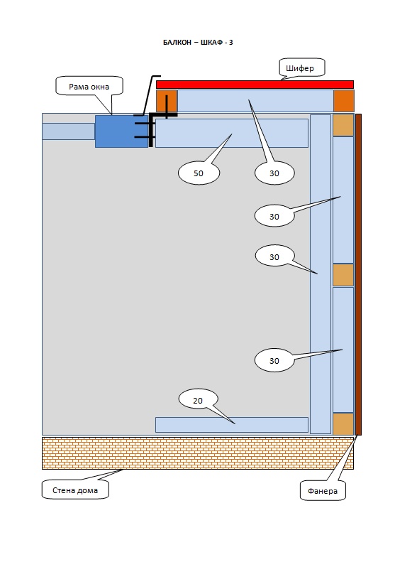

Игорь&Ира Опубліковано: 22 жовтня 2016 Поділитись Опубліковано: 22 жовтня 2016 Кладовка на балконе. Решил всё-таки делать по варианту №1 + утеплитель от стены дома (см. рисунок). ЭППС будет Экоборд из Херсона: от улицы 8 см, сверху и снизу - по 5 см, от стены дома 2 см, от соседского балкона - 6 см. Так получилось, что глубина кладовки 58/64 см (ещё не решил, насколько глубокой делать), а ЭППС снизу от стены только на 53 см, т.е., 5/11 см передней части кладовки как бы повисает в воздухе. Я, конечно, подведу снизу кусок ЭППСа под боковую стенку с дверкой, но нет гарантии, что это будет крепкое основание. Насколько критично, если в шкафу глубиной 58/64 см передние 5/11 см не имеют хорошего упора, при том, что боковые стенки шкафа будут стоять на самой нижней полке? Посилання на коментар Поділитися на інших сайтах More sharing options...
lug Опубліковано: 22 жовтня 2016 Поділитись Опубліковано: 22 жовтня 2016 Прошу помощи по таким вопросам: 1. Надо ли обрабатывать деревянные конструкции и чем? 2. Как защитить каркас под шифером от намокания? Запенить сверху? 3. Правильно ли планирую крепить каркас к оконному блоку? Какие-то совсем несъедобные городушки вы планируете для будущей кладовки. 1)Удалите все старьё от новой м\пл рамы до соседской фанеры 2)Закройте профлистом проем от вашей рамы до соседа, тщательно закройте козырьками, отливами, уголками все примыкания и стыки, чтоб ни одна капля осадков нигде не прошла. Никакая пена не защитит от протечек! 3)Закройте утеплителем все поверхности со стороны улицы, запеньте щели 4)Замерить получившийся объем и сделать шкаф из обычного ДСП, предусмотреть примыкание его к окну, усилить полки и т.п. 1 Посилання на коментар Поділитися на інших сайтах More sharing options...
Игорь&Ира Опубліковано: 22 жовтня 2016 Поділитись Опубліковано: 22 жовтня 2016 Замерить получившийся объем и сделать шкаф из обычного ДСП, предусмотреть примыкание его к окну, усилить полки и т.п. 1. Влагостойкому ДСП сказать нет? 2. ДСП: Эггер, Кроноспан или СвиссКроно? 3. Как усилить полки при размере 930*610 мм? Посилання на коментар Поділитися на інших сайтах More sharing options...
