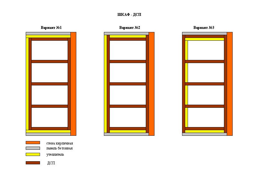

Игорь&Ира Опубліковано: 7 жовтня 2016 Поділитись Опубліковано: 7 жовтня 2016 Просьба подсказать по общему конструктиву, так как рассматриваю три варианта: 1. Приклеить к стенкам, полу и потолку ЭППС 40-50 мм (на пол 35 плотности), а затем внутри смонтировать шкаф (ЭППС можно приклеить к ДСП на клей). 2. Приклеить к стенам ЭППС 40-50 мм, затем смонтировать две боковые стенки шкафа враспор между полом и потолком, затем приклеить ЭППС 40-50 мм к потолку и полу, а потом доставить полки. 3. Смонтировать каркас шкафа враспор между полом и потолком, а затем внутри приклеить ЭППС 40-50 мм. Стену от дома утеплять не планирую, так как со всех сторон застеклённые балконы. Но если посоветуете сделать, то готов ЭППС 20-30 мм. Возможно, есть ещё варианты. Посилання на коментар Поділитися на інших сайтах More sharing options...
Игорь&Ира Опубліковано: 7 жовтня 2016 Поділитись Опубліковано: 7 жовтня 2016 1. Боковинки из фанеры 18мм, полки 21мм. Задняя стенка фанерная 4мм. 21 мм - это под банки или просто было? Задняя стенка фанерная 4мм. А если мне вообще без задней стенки? Будет виден ЭППС. 2. Полки к боковинам крепятся на шипах и притянуты шурупами. Такой шкаф надо собирать с доступом снаружи, а потом ставить на место, как и на конфирматах? Монтаж изнутри возможен при использовании рафиксов? Опору исключил из конструкции. Полки прикручены к задней стенке (или наоборот). Прогиба нет. Полки полностью заполнены 3х л. банками с содержимым. Т.е., соединение с 4 мм фанерой обязательно при размере полки 1000х500 мм и нагрузке 35-40 кг? При толщине 18мм используются стандартные мебельные петли. А что посоветуете из бюджетных, так как Блюм на круг выходит на 1000 грн. дороже? Посилання на коментар Поділитися на інших сайтах More sharing options...
Волчок Опубліковано: 7 жовтня 2016 Поділитись Опубліковано: 7 жовтня 2016 Балкон 3000х1000 пустой (+старый шкаф). Сначала монтаж шкафа, потом - потолок и пол. Размер 3000 не берите в голову, так как Вам надо собрать шкаф полностью на месте. Собранный шкаф Вы не развернете. По кромковке все достаточно правильно. Присадку можно делать и дома, но пыли будет много и "на коленях" не очень удобно. Для присадки в цеху необходимо учесть все размеры утеплителя, зазоры очень точно. В противном случае может что-то не совпасть. В Вашем варианте надо выставить вертикальные стойки и соединить их между собой полками на рафиксах. Это можно сделать без доступа снаружи. Предварительно можно поставить между стойками заднюю стенку на крепежах TZ. Они не требуют присадки. Ширина задней стенки должна быть равной длине полок. До этого утепляете стенку между Вами и соседом (если нужно). Из вариантов утепления я бы выбрал 1 или 2 (предпочтительно, есть возможность надежного закрепления к полу и потолку). Когда стойки и задняя стенка закреплены, утепляете пол и потолок. Потом монтируете полки на рафиках. Каркас готов. После этого монтируете фасадные планки узкие на мебельных уголках, крепежах TZ , минификсах, как угодно. После этого навешиваете на фасадные вертикальные планки Дверцы на равнолежащих петлях. Фасадные планки закроют утеплитель, и его не будет видно. Петли равнолежащие с дводчиком или без можете взять не Blum, а что-то подешевле GTV, Muller. Главное - они должны быть равнолежащие в Вашей ситуации. Такой алгоритм сборки Вашего шкафа. С Вас - "магарыч" за подробную консультацию. А лучше всего не ломайте голову и доверьтесь специалисту, который сам обдумает как все сделать. Если Вы готовы на балкон поставить ДСП Kaindal влагостойкий, то и оплать услуги мастера Вам , по моему, по силам. Посилання на коментар Поділитися на інших сайтах More sharing options...

DODG Опубліковано: 7 жовтня 2016 Поділитись Опубліковано: 7 жовтня 2016 21 мм - это под банки или просто было? Не помню. Скорее всего для прочности. А если мне вообще без задней стенки? Будет виден ЭППС. Важно, чтобы шкаф не играл по диагонали. Задняя стенка как раз обеспечивает жесткость. Такой шкаф надо собирать с доступом снаружи, а потом ставить на место, как и на конфирматах? Монтаж изнутри возможен при использовании рафиксов? Способов внутреннего монтажа много. Т.е., соединение с 4 мм фанерой обязательно при размере полки 1000х500 мм и нагрузке 35-40 кг? Я это делаю фактически всегда, даже если там хранятся детские игрушки. А что посоветуете из бюджетных, так как Блюм на круг выходит на 1000 грн. дороже? Тут я не советчик. Всегда выбираю лучшее, цена не останавливает. 1 Посилання на коментар Поділитися на інших сайтах More sharing options...
Игорь&Ира Опубліковано: 7 жовтня 2016 Поділитись Опубліковано: 7 жовтня 2016 Важно, чтобы шкаф не играл по диагонали. Задняя стенка как раз обеспечивает жесткость. У меня он будет жёстко зажат по бокам плюс привязан к потолку и полу. Посилання на коментар Поділитися на інших сайтах More sharing options...
DODG Опубліковано: 7 жовтня 2016 Поділитись Опубліковано: 7 жовтня 2016 У меня он будет жёстко зажат по бокам плюс привязан к потолку и полу. Тогда необходимость задней стенки условна. Можно и без нее. Если полки будут прогибаться, то можно поставить опорные стойки. Посилання на коментар Поділитися на інших сайтах More sharing options...
