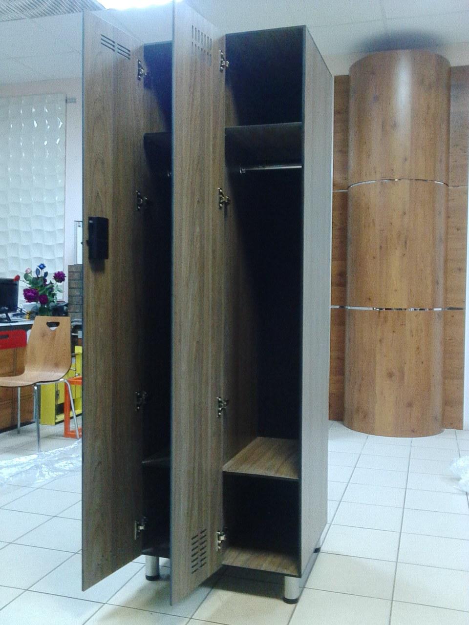

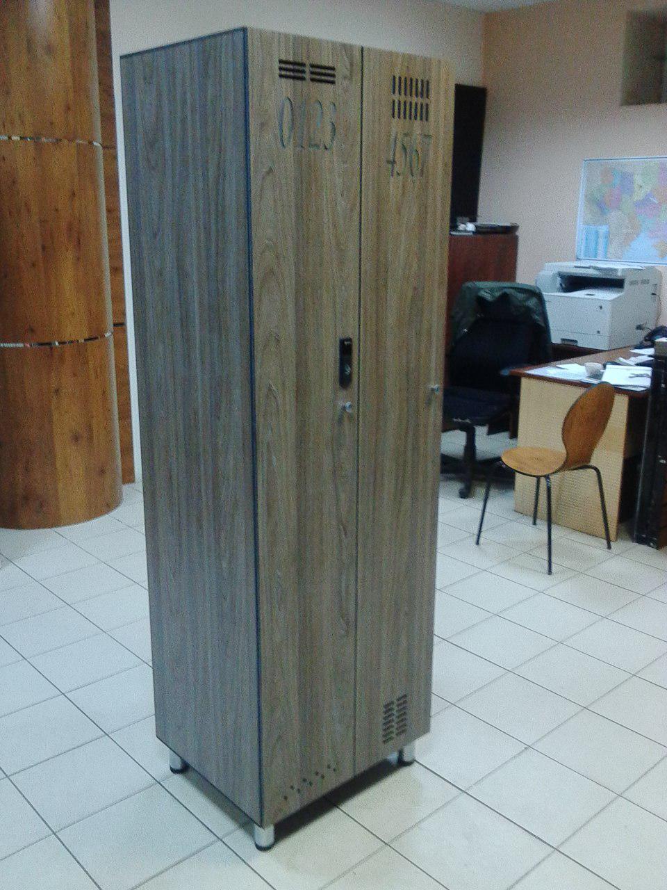

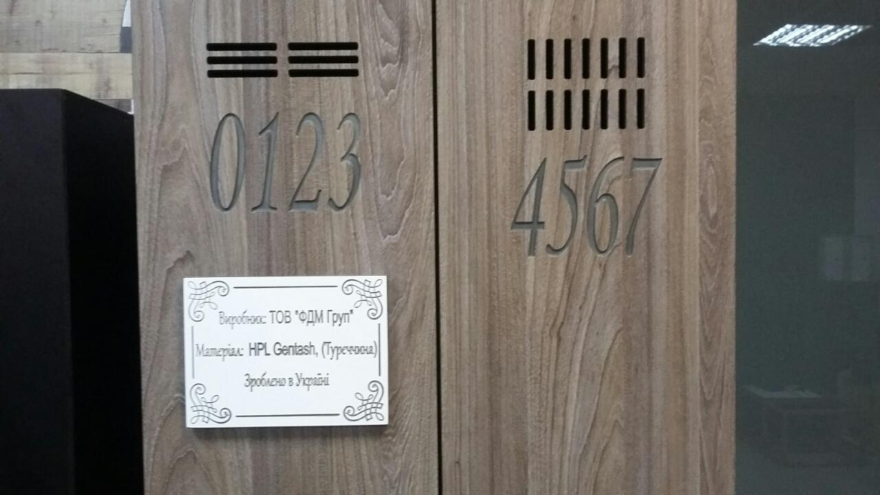

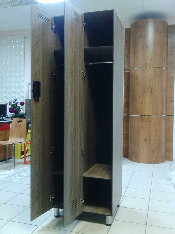

Sh@k Опубліковано: 2 серпня 2016 Поділитись Опубліковано: 2 серпня 2016 фото мебели есть из HPL ? буду благодарен если выложите. я интересуюсь сейчас мебелью для ванной из HPL как на рисунке в примере думаю как делать - из влагостойкого дсп + hpl 0.9 или полностью hpl - вот только не понятно пока до конца с крепежом , как соединять такие детали , тем более при толщинах 10-12мм да чтоб еще и крепежа не было видно как прикрутить к hpl направляющие ? если есть идеи - заранее спасибо На фото шкаф-локкер для переодевалок спортклубов! Это то что я курировал! Ранее изготавливали столешницы для ванных комнат и лабораторий, мебель уличную (лавочки столы) и пр. 1 Посилання на коментар Поділитися на інших сайтах More sharing options...
Sh@k Опубліковано: 2 серпня 2016 Поділитись Опубліковано: 2 серпня 2016 В мебели из HPL есть вариант уйти от торца черного цвета? Если нужен торец в цвет с основным покрытием, как быть ? Как показала практика - черный правильно обработанный путем шлифовки торец идеально вписывается в интерьер как подоконник, столешница и пр. Так же можно собрать под 45 градусов и создать имитацию постформинга, но при этом все равно будет 2-3 мм сбитая фаска на углу, соответственно маленькая черная полоска... Можно конечно собрать в Т или С профиль алюминиевый, можно даже кромку приклеить, но это будет уже совсем другой эффект... Есть возможность привезти HPL из серии G-Solo - это серия моноколоров где внутрянка такая же как и лицевая сторона, но он произведен немного по другой технологии, поэтому именно G-Solo не рекомендуется применять в местах повышенной влажности или сухости... И ценник тут будет на порядок выше! Посилання на коментар Поділитися на інших сайтах More sharing options...

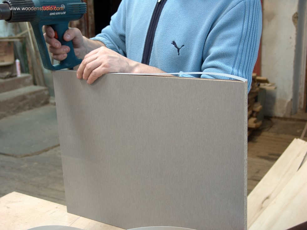

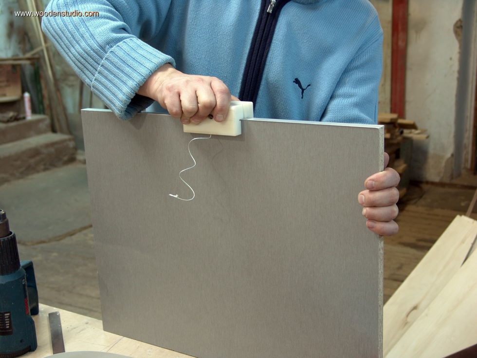

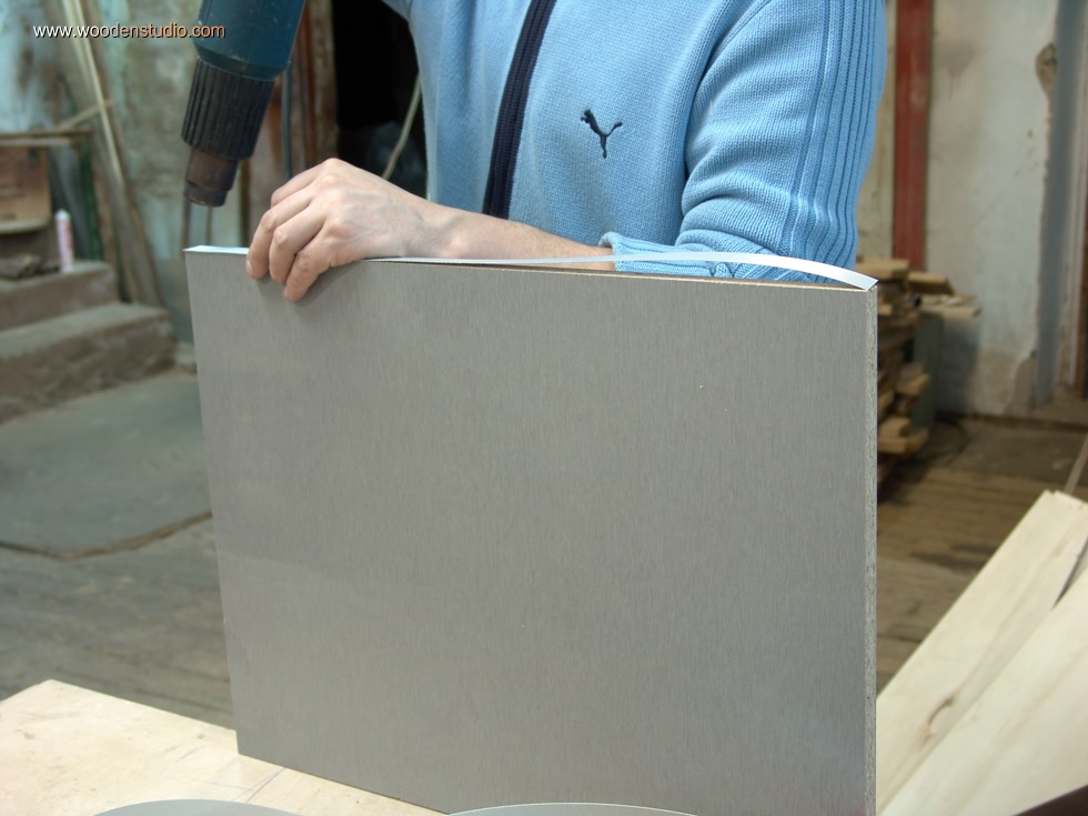

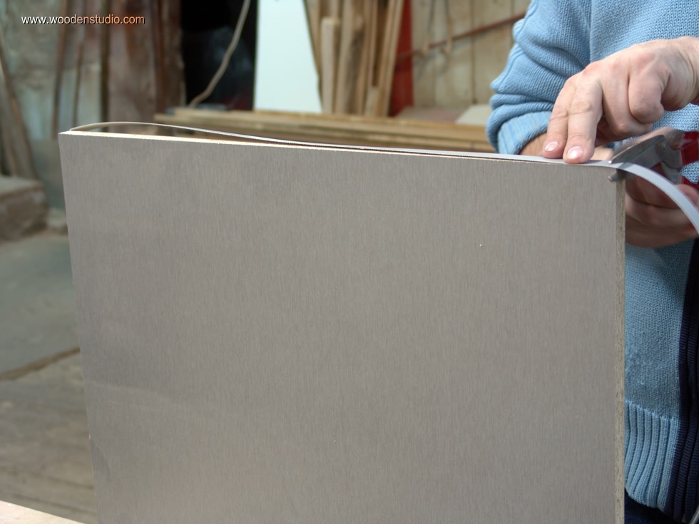

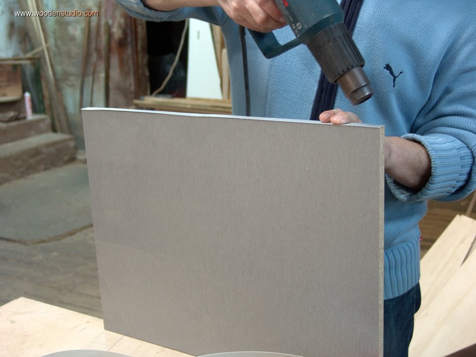

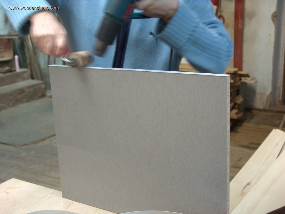

Игорь&Ира Опубліковано: 2 серпня 2016 Поділитись Опубліковано: 2 серпня 2016 Вклинюсь со своим вопросом: что делать с отстающей кромкой периода развитого социализма (кухня и книжные полки)? Посилання на коментар Поділитися на інших сайтах More sharing options...

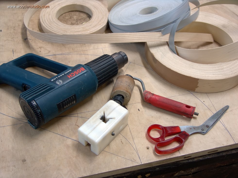

DODG Опубліковано: 2 серпня 2016 Поділитись Опубліковано: 2 серпня 2016 Вклинюсь со своим вопросом: что делать с отстающей кромкой периода развитого социализма (кухня и книжные полки)? Оторвать. Возможно поможет разогретый утюг. Затем наклеить в обратном порядке (горячий утюг, строительный фен) новую кромку с нанесенным клеем. Новая может быть как натуральной, так и искусственной. 1 Посилання на коментар Поділитися на інших сайтах More sharing options...
Sh@k Опубліковано: 2 серпня 2016 Поділитись Опубліковано: 2 серпня 2016 Вклинюсь со своим вопросом: что делать с отстающей кромкой периода развитого социализма (кухня и книжные полки)? Толи в Леруа Мерлен, толи в Эпицентре видел кромку с уже нанесенным клеем... Далее отрываем старую, зачищаем, берем старый утюг (без отпаривания) или строительный фен и клеем потихоньку разглаживая! Главное не перегреть, ато расплавится! Остатки обрезаем аккуратно обувным ножом или канцелярским и фсе Вариант номер 2 - ищем мебельщика с кромочным станком и отдаем детали ему на перекромковку! 1 Посилання на коментар Поділитися на інших сайтах More sharing options...
Игорь&Ира Опубліковано: 2 серпня 2016 Поділитись Опубліковано: 2 серпня 2016 Далее отрываем старую, зачищаем, берем старый утюг (без отпаривания) или строительный фен и клеем потихоньку разглаживая! Главное не перегреть, ато расплавится! Остатки обрезаем аккуратно обувным ножом или канцелярским и фсе 1. Зачищаем - это как? 2. Разглаживая - это как? 3. Феном греть со стороны клея? Какая температура? 4. Расплавится лента? Посилання на коментар Поділитися на інших сайтах More sharing options...

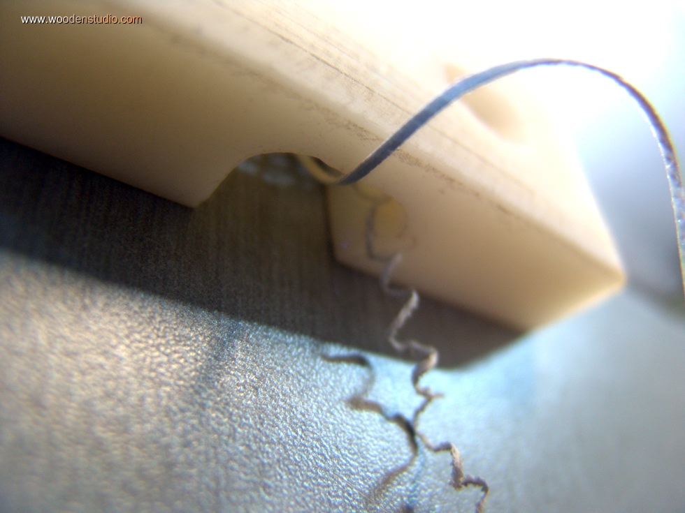

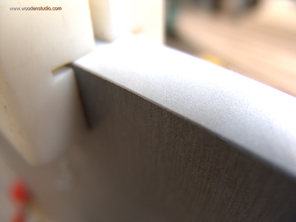

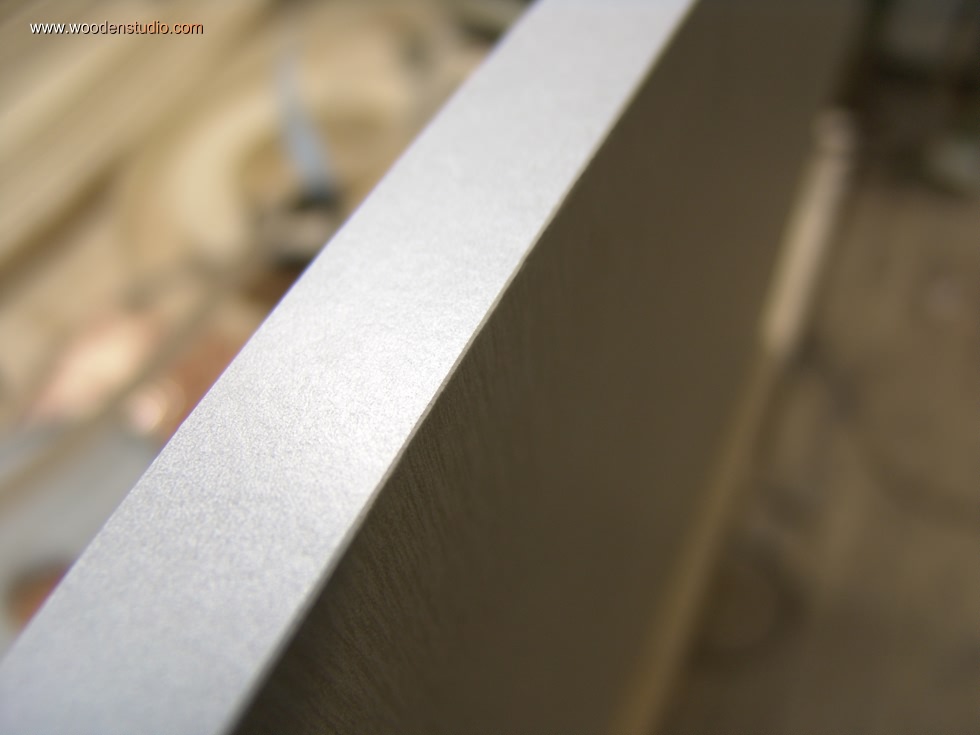

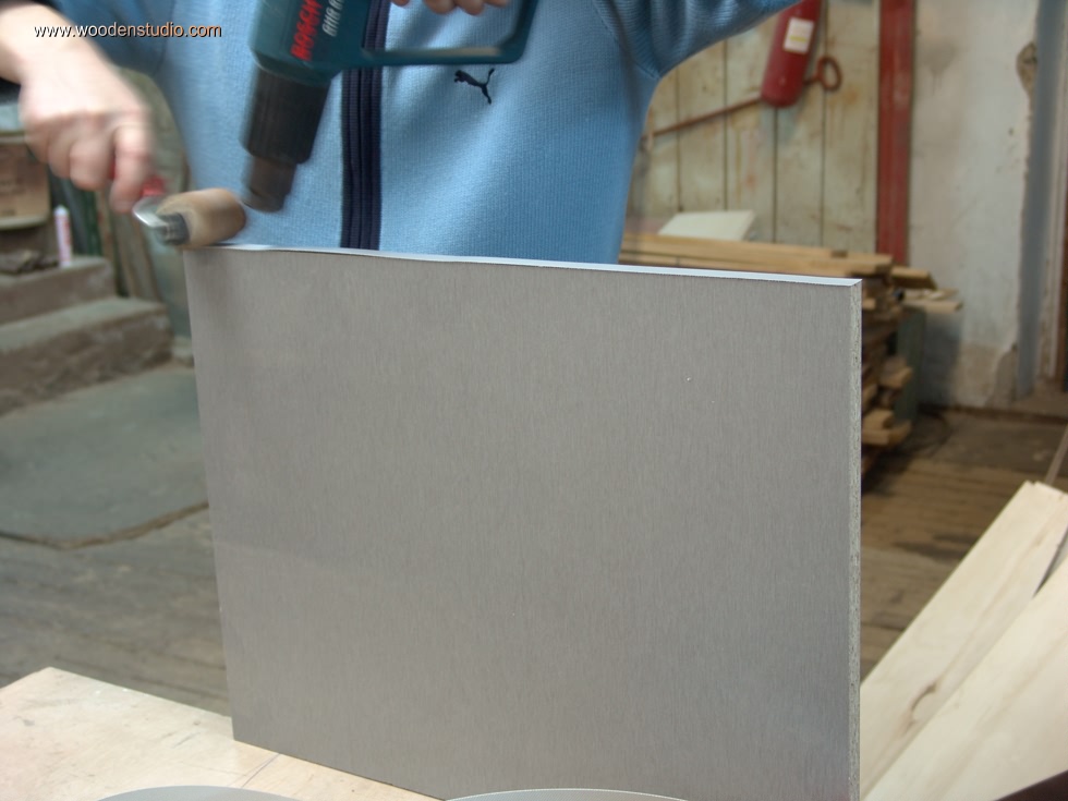

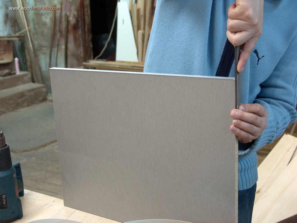

DODG Опубліковано: 2 серпня 2016 Поділитись Опубліковано: 2 серпня 2016 (змінено) Последний раз про кромку рассказывал в 2007 году! Кромку для «домашнего» кромкования лучше использовать меламиновую с клеем. Она не плавится, как пвх. Обрабатывать можно ножом, самодельным резаком, тыльной стороной ножниц, напильником... Греется сверху феном или утюгом. Утюгом лучше через бумагу. Найду старые фото, покажу. Змінено 2 серпня 2016 користувачем DODG 1 Посилання на коментар Поділитися на інших сайтах More sharing options...
