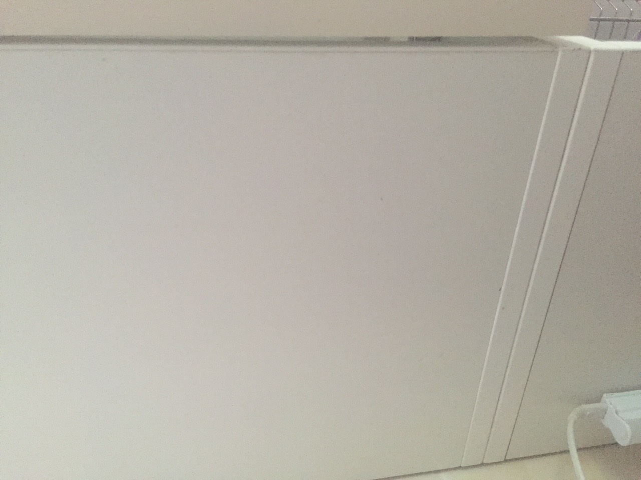

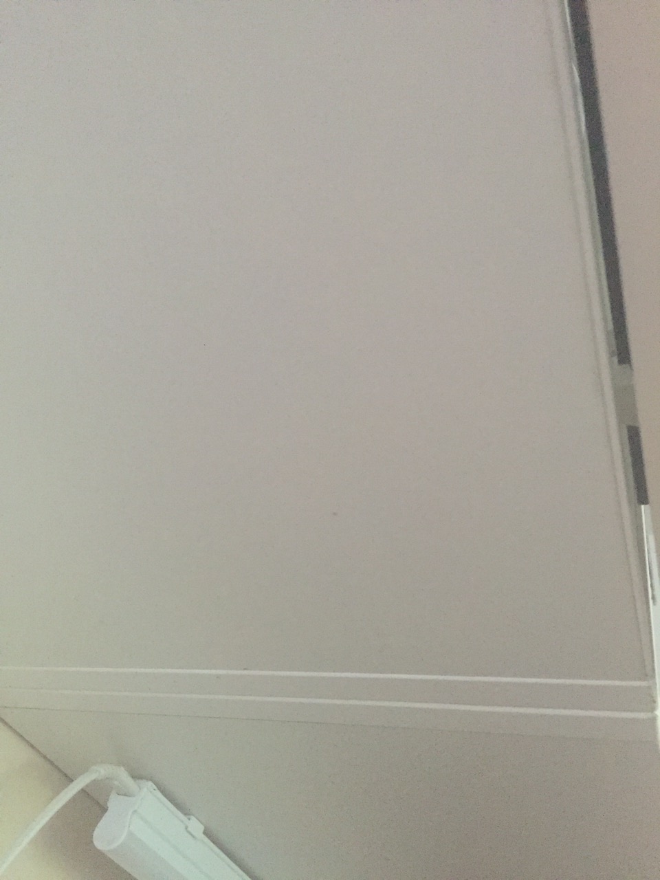

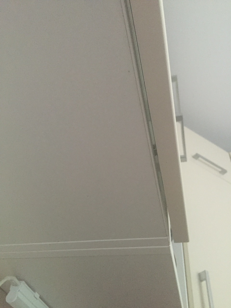

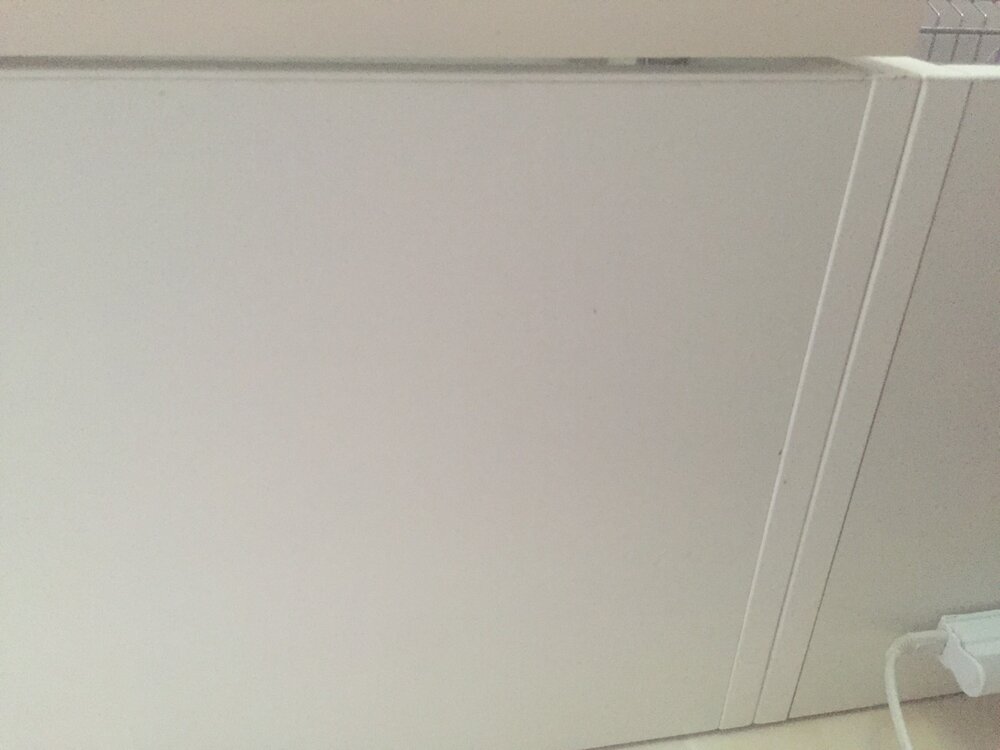

lagish Опубліковано: 25 липня 2016 Поділитись Опубліковано: 25 липня 2016 не подобається мені як ДСП зі своїми кромками виглядає знизу верхніх шафок - дуже грубо, хочеться, щоб виглядало неначе цільний шмат дерева. Так взагалі може бути? На фото конструкция навесных шкафов с вкладным дном(имеет свои преимущества).В случае если дно будет накладным,вид снизу совсем иначе(но имеются и минусы) Даже если захотеть можно реализовать общее,цельное дно для всего ряда навесных шкафов,длинной до 2700 мм,в случае использования ДСП,не без ньюансов. 1 Посилання на коментар Поділитися на інших сайтах More sharing options...
Nata_liya Опубліковано: 25 липня 2016 Поділитись Опубліковано: 25 липня 2016 На фото конструкция навесных шкафов с вкладным дном(имеет свои преимущества).В случае если дно будет накладным,вид снизу совсем иначе(но имеются и минусы) Даже если захотеть можно реализовать общее,цельное дно для всего ряда навесных шкафов,длинной до 2700 мм,в случае использования ДСП,не без ньюансов. Ух ти - дякую за інформацію! Розпитаю нашого виробника щодо варіантів. Посилання на коментар Поділитися на інших сайтах More sharing options...

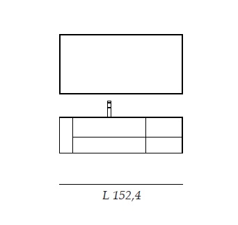

max_13 Опубліковано: 1 серпня 2016 Поділитись Опубліковано: 1 серпня 2016 фото мебели есть из HPL ? буду благодарен если выложите. я интересуюсь сейчас мебелью для ванной из HPL как на рисунке в примере думаю как делать - из влагостойкого дсп + hpl 0.9 или полностью hpl - вот только не понятно пока до конца с крепежом , как соединять такие детали , тем более при толщинах 10-12мм да чтоб еще и крепежа не было видно как прикрутить к hpl направляющие ? если есть идеи - заранее спасибо Посилання на коментар Поділитися на інших сайтах More sharing options...
