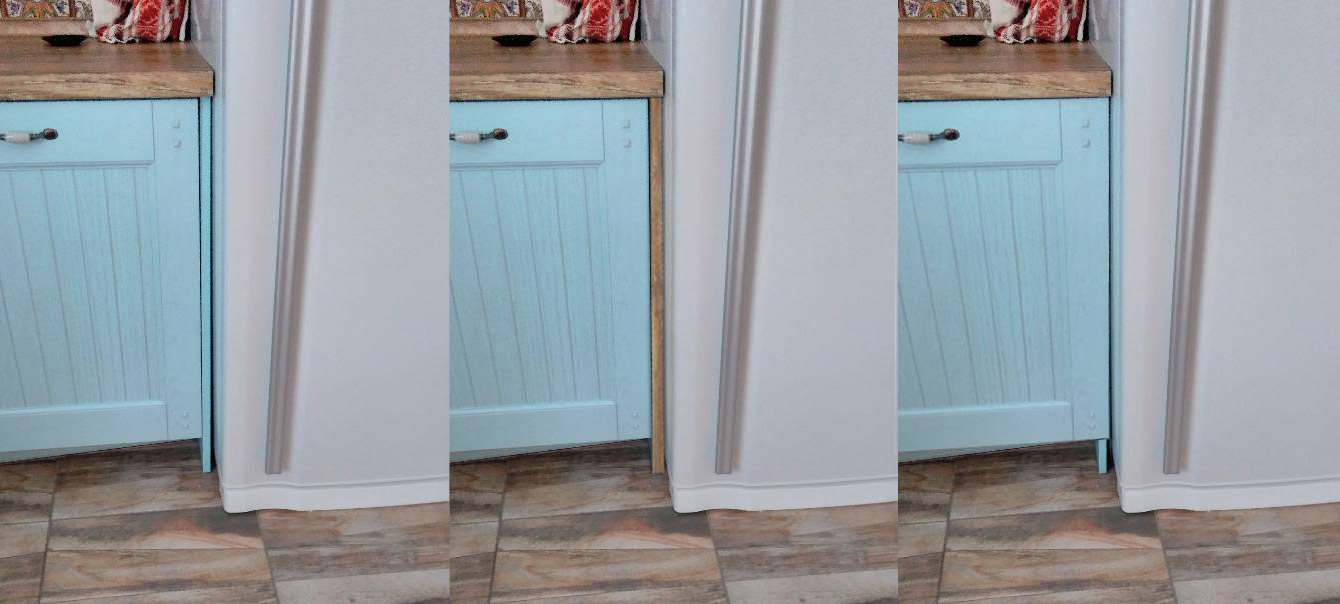

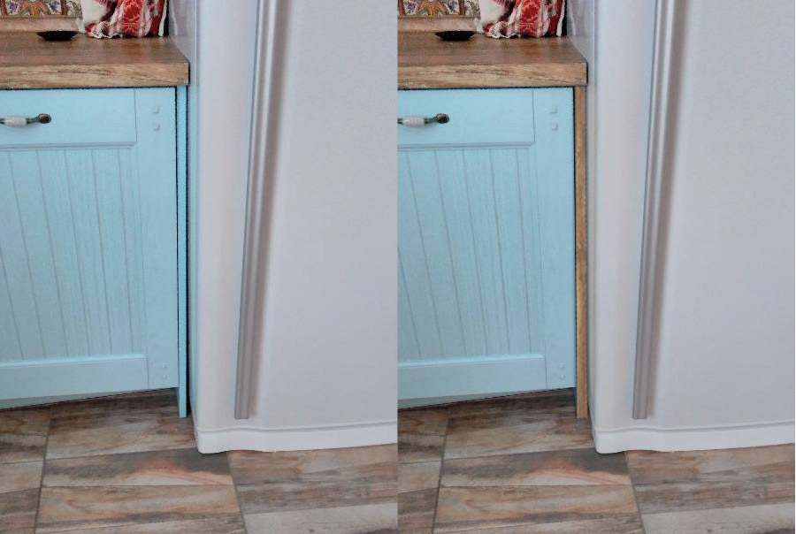

Nonstopik Опубліковано: 15 січня 2016 Поділитись Опубліковано: 15 січня 2016 Что тут спорить,кухню сдавали без холодильника,и тогда возник бы вопрос,а что,посудомойка так и будет светиться?Стал холодильник-мешает стойка.Я лично стараюсь избегать крайнего положения посудомойки,но пару раз было,предупреждал что будет вот такая стойка и никто претензий не предъявлял.Впрочем там они были крайними и у двери на виду. Посилання на коментар Поділитися на інших сайтах More sharing options...
olimpiya Опубліковано: 16 січня 2016 Поділитись Опубліковано: 16 січня 2016 Да, торец только в этом месте торчит. Мы живем в этом доме с этим холодильником и посудомойкой уже почти 4 года. А кухню сдавали пару недель назад. В общем ошибка мастеров в том, что не объяснили изначально как это будет. Хот помню, что мелу собой говорили, что будет стойка стоять. Буду настаивать на переделке фасада. Посилання на коментар Поділитися на інших сайтах More sharing options...
DODG Опубліковано: 16 січня 2016 Поділитись Опубліковано: 16 січня 2016 Буду настаивать на переделке фасада. Это не лучшее решение, как для вас, так и для мастеров. Если нельзя скрыть, то нужно красиво проявить! Закажите накладку или можно заменить часть боковины. Смотрите один из вариантов на фото. 2 Посилання на коментар Поділитися на інших сайтах More sharing options...
olimpiya Опубліковано: 16 січня 2016 Поділитись Опубліковано: 16 січня 2016 О, спасибо. Подумаю. А почему для меня не лучшее решение, замена фасада? Для мастеров- понятно конечно. Посилання на коментар Поділитися на інших сайтах More sharing options...
DODG Опубліковано: 16 січня 2016 Поділитись Опубліковано: 16 січня 2016 О, спасибо. Подумаю. Выбирайте! Посилання на коментар Поділитися на інших сайтах More sharing options...
olimpiya Опубліковано: 16 січня 2016 Поділитись Опубліковано: 16 січня 2016 Выбирайте! )))))) ну вот третий вариант больше всего нравится. Только внизу под фасадом стойки тоже не будет, нуто такое. В общем поговорю с исполнителями, может согласятся переделать Посилання на коментар Поділитися на інших сайтах More sharing options...

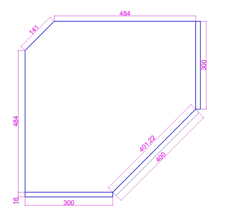

Deymon Опубліковано: 20 липня 2016 Поділитись Опубліковано: 20 липня 2016 Добрый день. Нужна ваша помощь. Собираюсь сделать небольшую кухню для себя. Подскажите правильные ли размеры верхнего углового модуля. Основа ЛДСП 16мм. Фасад пленочный МДФ 16мм. Глубина 300мм + фасад. Ширина вместе с боковыми стенками 600мм. Какие в этом случае нужно использовать петли на угловой фасад чтобы он нормально смотрелся по отношению к соседним фасадам? Спасибо. Посилання на коментар Поділитися на інших сайтах More sharing options...
mebelgroupe Опубліковано: 21 липня 2016 Поділитись Опубліковано: 21 липня 2016 Добрый день. Нужна ваша помощь. Собираюсь сделать небольшую кухню для себя. Подскажите правильные ли размеры верхнего углового модуля. Основа ЛДСП 16мм. Фасад пленочный МДФ 16мм. Глубина 300мм + фасад. Ширина вместе с боковыми стенками 600мм. Какие в этом случае нужно использовать петли на угловой фасад чтобы он нормально смотрелся по отношению к соседним фасадам? Спасибо. В таких тумбах используется петля +45 гр. Но корпус, так же как и вся мебель из дсп 16 мм - это есть ошибка. К примеру в Европе мебель из 16 мм ДСП вообще запрещена, так как класс эмиссии формальдегидов высокий, а "экономия" на листе с 18 мм несколько десятков гривен. Посилання на коментар Поділитися на інших сайтах More sharing options...
Deymon Опубліковано: 21 липня 2016 Поділитись Опубліковано: 21 липня 2016 Вы хотите сказать что ДСП 16мм и 18мм одного производителя отличаются по составу? ДСП было выбрано не из-за экономии а потому что на всей длине еще около 2 см добавляется. Если для верхней части это не критично то нижние тумбы и так впритык рассчитаны . Подскажите а ширина фасада на угловой шкаф действительно должна быть на 1 мм примерно меньше с каждой стороны чем ширина проема? Посилання на коментар Поділитися на інших сайтах More sharing options...
lagish Опубліковано: 21 липня 2016 Поділитись Опубліковано: 21 липня 2016 ширина фасада на угловой шкаф действительно должна быть на 1 мм примерно меньше Зависит от обработки кромок,если есть фрезировка то я делаю ширину равной полке. Посилання на коментар Поділитися на інших сайтах More sharing options...
