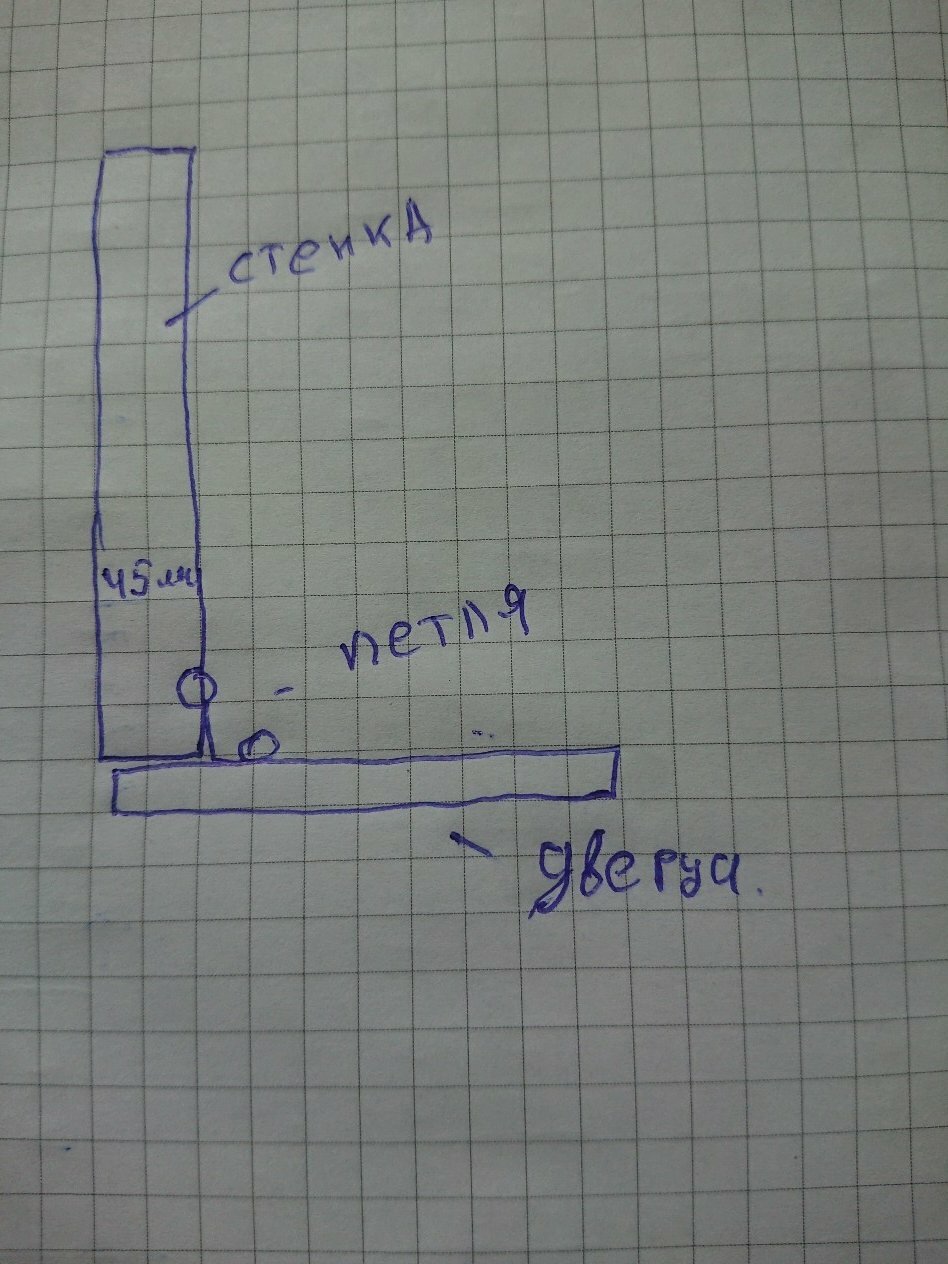

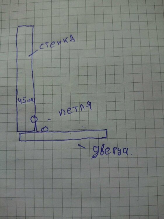

octan Опубліковано: 22 листопада 2021 Поділитись Опубліковано: 22 листопада 2021 Добрый день. Подскажите пожалуйста. Можно ли будет прикрепить стандартный кухонный фасад на широкую (40-45мм) стенку каркаса на четырёхшарнирную петлю? Так как на картинке. Посилання на коментар Поділитися на інших сайтах More sharing options...
Borisg Опубліковано: 22 листопада 2021 Поділитись Опубліковано: 22 листопада 2021 Максимальное наложение петель 20 мм., чтобы перекрыть широкую боковину петли нужно ставить наоборот - чашку на боковину, а планку к фасаду, я такое видел, но честно признаюсь сам не делал, поэтому установочные размеры не подскажу. 1 Посилання на коментар Поділитися на інших сайтах More sharing options...
