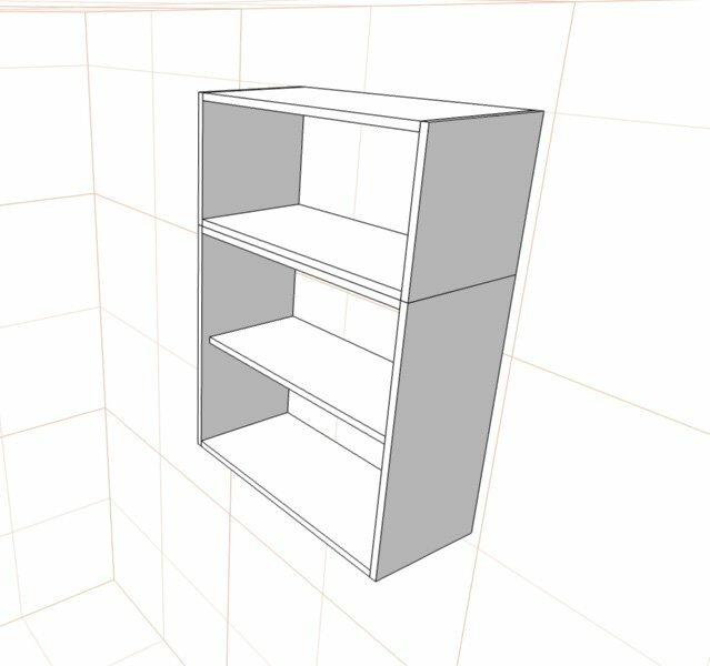

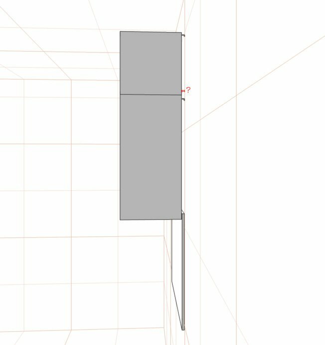

iaivan Опубліковано: 6 вересня 2021 Поділитись Опубліковано: 6 вересня 2021 (змінено) Добрый день! Прошу совета мастеров. У меня навесные шкафы кухни состоят из двух секций (нижняя на 2 полки, верхняя на 1 полку, на фото). Назовем их нижний и верхний шкаф. Верхний висит на своей шине, а нижний на своей, независимо. Вопрос, как лучше и практичней их закрепить/отрегулировать? А именно: нижний шкаф задней стенкой упирается на фартух, т.е. с ним проблем нет. А верхний - требуется подложка сзади на толщину фартуха. Мои мысли: 1) Вариант соединения верхнего и нижнего шкафа межсекционным болтом был бы простым решением, но не хочется на верхней полке чтобы торчал болт. 2) Вариант подложить за заднюю стенку верхнего шкафа что-то - неудобно, так как затем сложно отрегулировать по общей плоскости шкафов и также подложки могут сместиться или упасть. И учитывая то, что сначала вешается нижний шкаф, а затем верхний, то так же не представляю как засунуть за шкаф подложки, кроме как заранее приклеить к задней стенке. И это уже не поддается регулировке, разве что каждый раз снимать шкаф и добавлять/убирать подложки. 3) Вариант соединить верхний и нижний шкафы путем наложения металлической шины на задней стенке 4) засверлить под шканты и ими соединить, но тут нужна точность, иначе будет смещение по плоскости Как лучше сделать в данной ситуации, поделитесь пожалуйста опытом. Фото прикрепляю Змінено 6 вересня 2021 користувачем iaivan Посилання на коментар Поділитися на інших сайтах More sharing options...
Andy 76 Опубліковано: 6 вересня 2021 Поділитись Опубліковано: 6 вересня 2021 Соединить саморезами 4х30 со стороны верхнего шкафа. Подкладки сзади не нужны, вылет шкафа вперед регулируется навесами, а так как шкафы соединены жестко, то угла поворота у верхнего шкафа не будет. 1 Посилання на коментар Поділитися на інших сайтах More sharing options...
