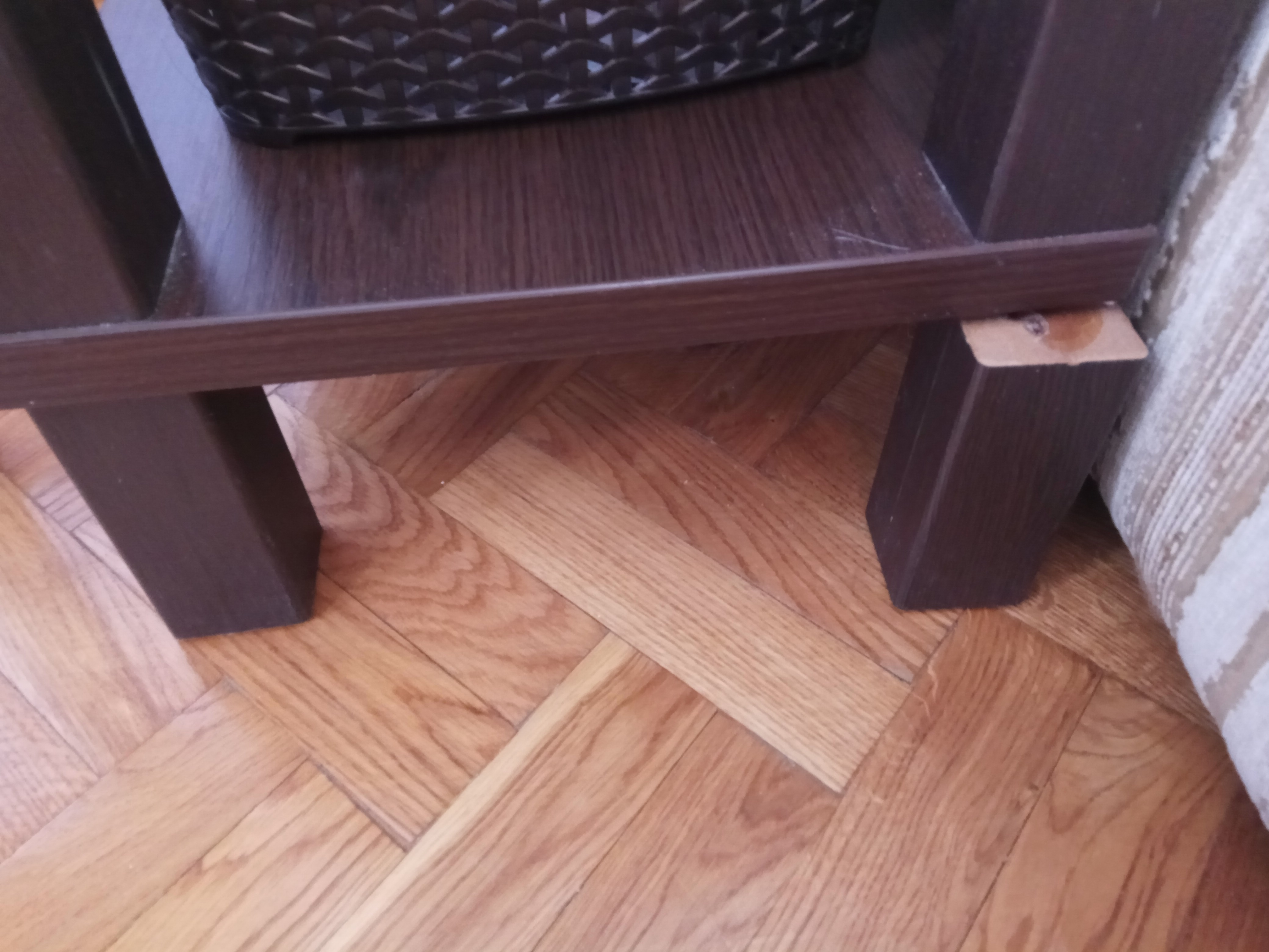

Игорь&Ира Опубліковано: 16 січня 2021 Поділитись Опубліковано: 16 січня 2021 А чем можно прикрепить ножку из МДФ к полке из ДСП? Фирменный клей не держит: Посилання на коментар Поділитися на інших сайтах More sharing options...
lagish Опубліковано: 16 січня 2021 Поділитись Опубліковано: 16 січня 2021 чем можно прикрепить ножку из МДФ к полке из ДСП? Моё мнение,заменить все ножки на ножки,вместо куска МДФ,подходящей длины. Но можно "поиграться" насадить на резьбовую шпильку. 1 Посилання на коментар Поділитися на інших сайтах More sharing options...
Игорь&Ира Опубліковано: 16 січня 2021 Поділитись Опубліковано: 16 січня 2021 Моё мнение,заменить все ножки на ножки,вместо куска МДФ,подходящей длины. Ножки, да ещё такой высоты, будут смотреться несуразно и войдут в дисонанс со стойками из МДФ между полками из ДСП. А если на термоклей? Добавлено через 1 минуту Но можно "поиграться" насадить на резьбовую шпильку. А если длинный саморез в приемке? Посилання на коментар Поділитися на інших сайтах More sharing options...
lagish Опубліковано: 16 січня 2021 Поділитись Опубліковано: 16 січня 2021 да ещё такой высоты А какая высота? Клей в прикладку не будет держать никакой. 1 Посилання на коментар Поділитися на інших сайтах More sharing options...

Игорь&Ира Опубліковано: 16 січня 2021 Поділитись Опубліковано: 16 січня 2021 Клей в прикладку не будет держать никакой. Две ножки в норме. Посилання на коментар Поділитися на інших сайтах More sharing options...

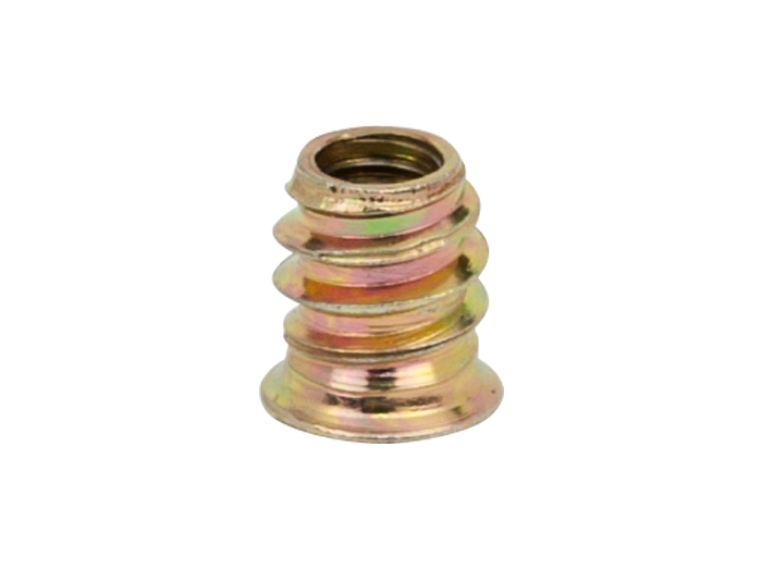

Billi Опубліковано: 18 січня 2021 Поділитись Опубліковано: 18 січня 2021 Супер. Спасибо. Вариант со шкантом упустил. Можно отверстия под шкант высверлить ручным шуруповёртом? Задача опорной ножки держать и не смещаться, так? Я бы засверлил шкант, 1..2..3 и на клей, можно и без клея. Добавлено через 3 минуты Вот этот способ интересен, так как я сейчас его и рассматриваю: Если я правильно понял, то в двух соприкасающихся поверхностях засверливаем отверстия друг против друга, затем в отверстие на днище ДСП вкручиваем шпильку большего диаметра, которая пройдёт ДСП и зайдёт в стойку МДФ между полками, а затем на другой конец шпильки нагручиваем ножку до упора. Сорри, но не имею представления о "крабе". Засверливаем отверстия, в полке не так радикально глубоко, а под гайку забиную viyar.ua/catalog/gayka_zabivnaya_4_zuba_m8kh14_1_5mm_siso/ (краб - это я так для себя запомнил пока не увидел название)) ). Взять шпильку сантехническую, двурезьбовую. Резьбу с метрической стороны обрезать на глубину гайки, резьбу саморезную в ножку и вкрутить ножку в гайку. 1 Посилання на коментар Поділитися на інших сайтах More sharing options...
lagish Опубліковано: 18 січня 2021 Поділитись Опубліковано: 18 січня 2021 Я бы засверлил шкант, 1..2..3 и на клей, можно и без клея. Больше шкантов,больше проблем с соосностью отверстий,размеченных по карандашику. Добавлено через 1 минуту в полке не так радикально глубоко, а под гайку забиную В полке можно засверлить радикально,тогда не придётся обрезать шпильку. 1 Посилання на коментар Поділитися на інших сайтах More sharing options...

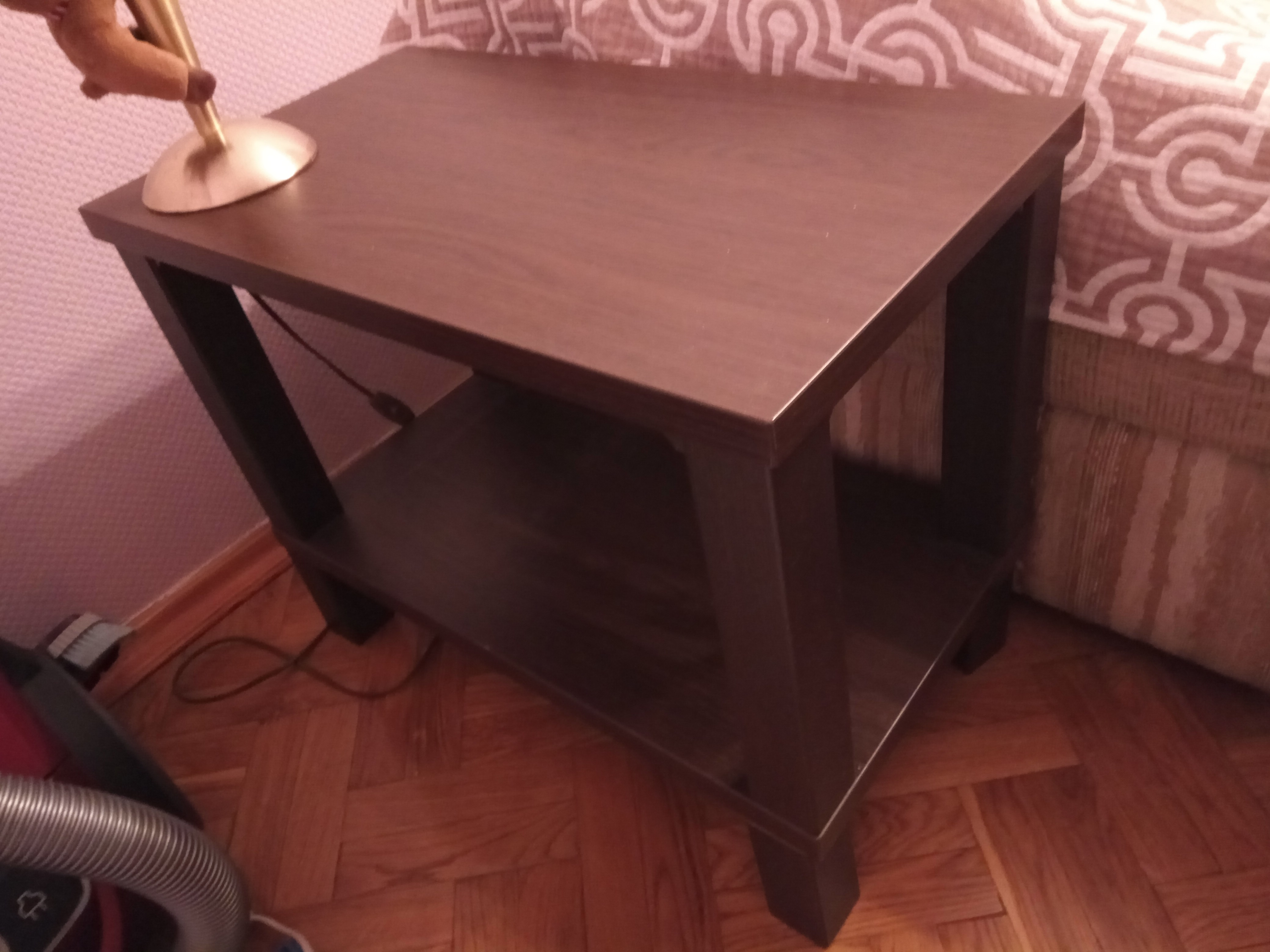

Игорь&Ира Опубліковано: 18 січня 2021 Поділитись Опубліковано: 18 січня 2021 Общий вид: Посилання на коментар Поділитися на інших сайтах More sharing options...
Игорь&Ира Опубліковано: 18 січня 2021 Поділитись Опубліковано: 18 січня 2021 В полке можно засверлить радикально,тогда не придётся обрезать шпильку. Согласен, так как над полкой идёт следующая ножка для верхней полки. Посилання на коментар Поділитися на інших сайтах More sharing options...

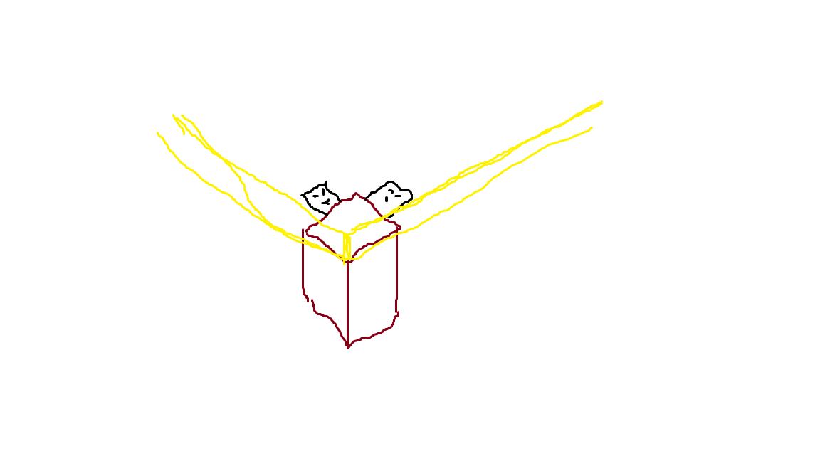

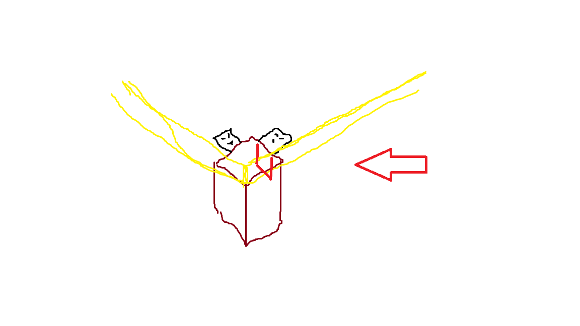

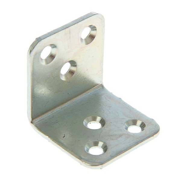

beavis Опубліковано: 18 січня 2021 Поділитись Опубліковано: 18 січня 2021 Общий вид: А нельза просто на каждую ножку по пару железных уголков прикрепить? там же все-равно не видно 1 Посилання на коментар Поділитися на інших сайтах More sharing options...
Игорь&Ира Опубліковано: 18 січня 2021 Поділитись Опубліковано: 18 січня 2021 А нельза просто на каждую ножку по пару железных уголков прикрепить? там же все-равно не видно Можно, но будет видно, так это на углах, а столик мобильный. Посилання на коментар Поділитися на інших сайтах More sharing options...
beavis Опубліковано: 18 січня 2021 Поділитись Опубліковано: 18 січня 2021 Можно, но будет видно, так это на углах, а столик мобильный. Я имел в виду с внутренних плосокстей ножек. Видно будет если только под столик заглядывать. 1 Посилання на коментар Поділитися на інших сайтах More sharing options...
Игорь&Ира Опубліковано: 18 січня 2021 Поділитись Опубліковано: 18 січня 2021 Я имел в виду с внутренних плосокстей ножек. Видно будет если только под столик заглядывать. Сидя на диване на расстоянии от столика, можно будет увидеть вертикальную полку на ножке, даже у внутренней стороны. 1 Посилання на коментар Поділитися на інших сайтах More sharing options...
