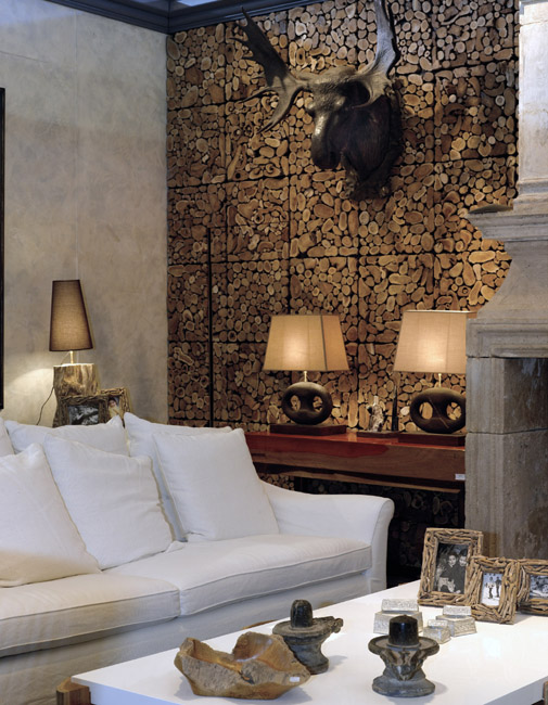

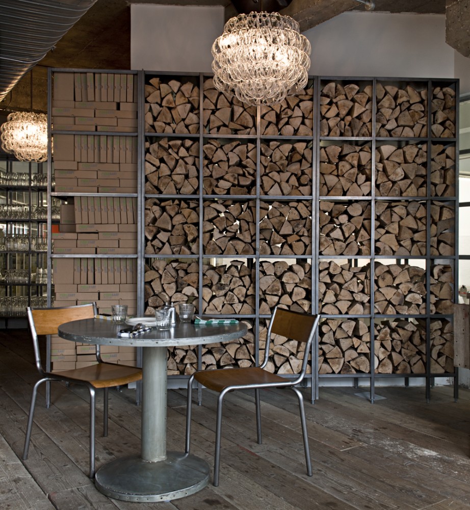

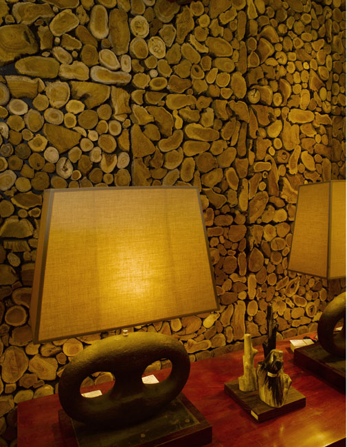

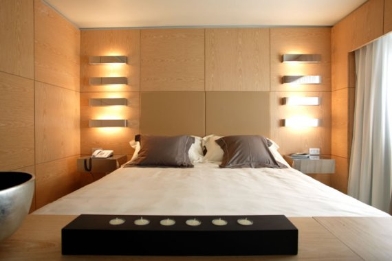

Darkdwarf Опубліковано: 25 квітня 2011 Поділитись Опубліковано: 25 квітня 2011 а вот так стены антресоли не хотите сделать??? такими вот пенечками... или так ламинированная фанера толщиной 10 мм размером 1250 на 1250 мм будет довольно интересно, как по мне...с зазорами в 10 мм по всем краям, с монтажем на деревянные планки отттенком потемнее основного 1 Посилання на коментар Поділитися на інших сайтах More sharing options...
Proximus Опубліковано: 26 квітня 2011 Автор Поділитись Опубліковано: 26 квітня 2011 а вот так стены антресоли не хотите сделать??? такими вот пенечками... ламинированная фанера толщиной 10 мм размером 1250 на 1250 мм будет довольно интересно, как по мне...с зазорами в 10 мм по всем краям, с монтажем на деревянные планки отттенком потемнее основного Сразу не заметил, что на первых фото с пеньками тоже все из квадратов состоит. Это что, тоже ламинированная фанера? Зазоры 10мм уже есть в бытовке (сами появились при усушке дерева), так вот, в этих зазорах любят обитать насекомые. Злезут/залетять в комнату и сразу прятаться в зазор т.к. их там никто не достанет... Так что больше зазоров на стенах мне не хочется. А вообще - пеньки интересная штука, только для высоких комнат, вот на первом этаже можно рядом с песчаником применить. Только я не встречал таких панелей, а самому пилить и потом клеить - хлопотно. Посилання на коментар Поділитися на інших сайтах More sharing options...
arca Опубліковано: 26 квітня 2011 Поділитись Опубліковано: 26 квітня 2011 Украду пенечки на свой сайт - влюбилась. Если что еще найдешь интересно деревянное плиз сбрось на мыло. Посилання на коментар Поділитися на інших сайтах More sharing options...
Darkdwarf Опубліковано: 26 квітня 2011 Поділитись Опубліковано: 26 квітня 2011 если поискать, в постах Пропеллера есть такие пенечки - но на полу - под полиуретаном... классно)))) то ТС - пенечки - это наборные панели... не фанера.... а если не хотите зазоров - то можно сняв небольшую фаску с плит-собрать впритык!!! 1 Посилання на коментар Поділитися на інших сайтах More sharing options...

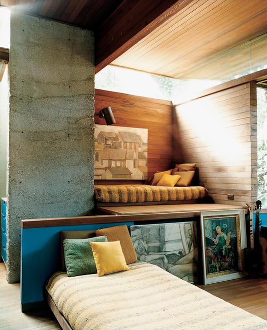

niukin Опубліковано: 1 травня 2011 Поділитись Опубліковано: 1 травня 2011 Вот еще картинка для идей: 1 Посилання на коментар Поділитися на інших сайтах More sharing options...

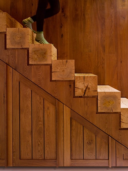

AНДРЮША Опубліковано: 6 травня 2011 Поділитись Опубліковано: 6 травня 2011 Немного красивостей 2 Посилання на коментар Поділитися на інших сайтах More sharing options...
