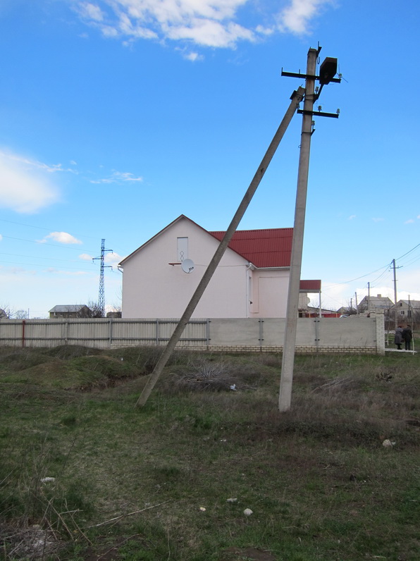

вопрос такого рода: как убрать столбы под електричество с участка? они состоият из одного закопанного вертикального столба и столба закопанного под наклоном и верхней частью он облокачивается на вертикальный и закреплён скобой. они никому не нужны, рядом проложили другую электроветку с другим столбом.
скобу могу залезть открутить а столбы откопать вручную? стрёмно...
кран их невытянет.
Стандартный ж.б. столб, длиной 8-10 м, легко поднимает автокран с соответствующим вылетом стрелы. На столб удавкой накидывается метал. трос, и столб "выходит" без особого напряга. Но лучше это делать силами и за счет потенциального покупателя столба;-)
покупателя нет, на бордюры пойдёт. спасибо за ответ. точно кран вытянет? был опыт?
miccca, летом у нас меняли по улице опоры и провода, так стоматолог дольше зуб выдергивает по сравнению с краном, выдергивающим опору.
