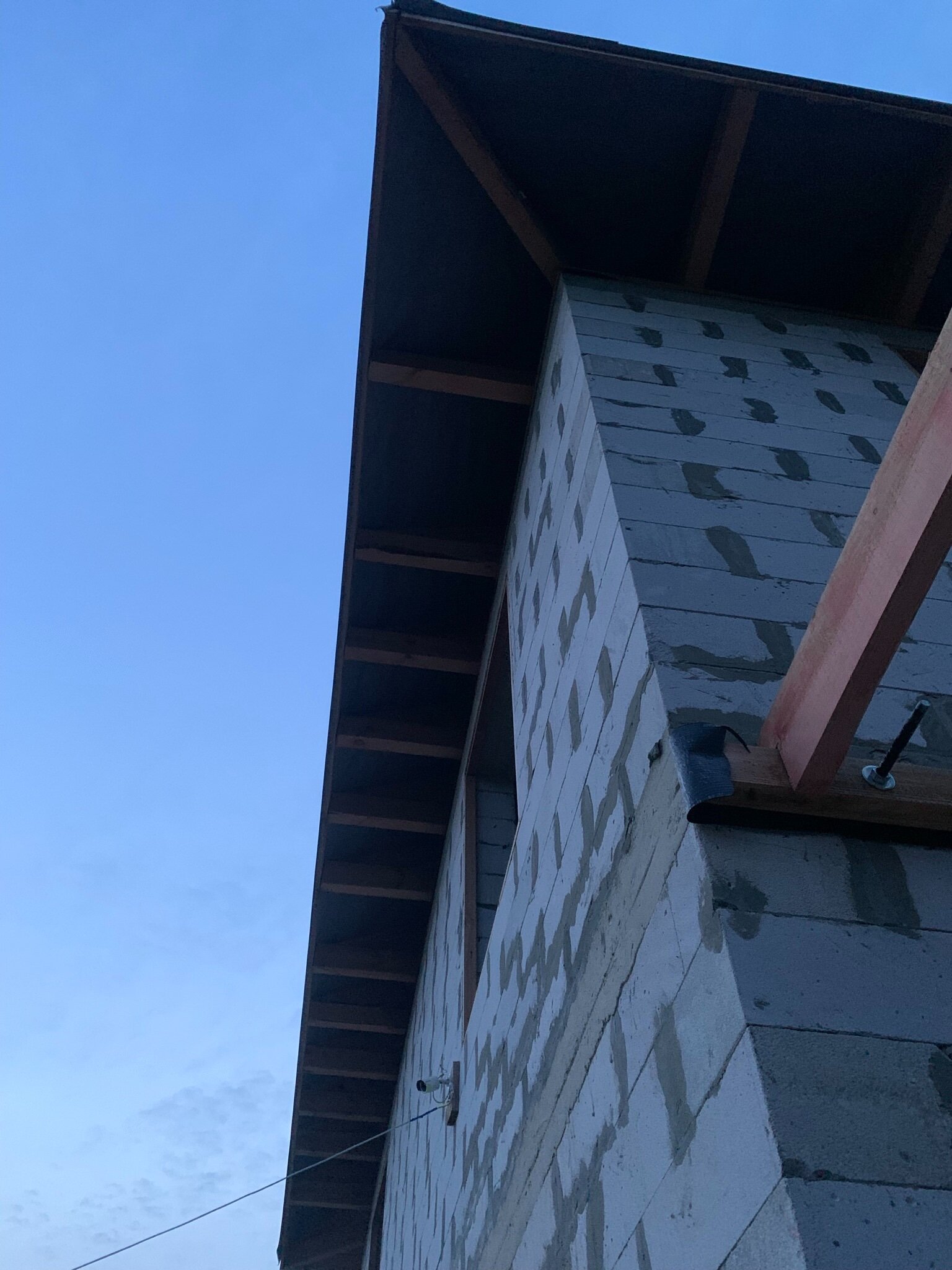

У вас подшивка металл? Стартовая тоже металл? У меня на фото пластик…
Так , всі елементи металеві.
КоенчЬно, для каждого производителя инструкцирю по монтажу может и не найти... Но то, что расстояние между осями не должно превышать 350мм (пролёт не более 300ммм) знает каждый пионЭр!
Удачи вам!
п.с. Делали бы свою халтуру тихонько, а так ... ещё и хвастать стали! :) И других халтуре учите!
Змінено користувачем tansss
39 минут назад, tansss сказал:
Удачи вам!
Нашел в гугле инструкцию по Галеко - действительно не рекомендуют более 40см два крепления, поэтому буду мудрить на три.
Андрей, а что вы скажете по поводу использования гк профиля в данной ситуации и то что лобовая доска не закроется железом сверху на 1,5см?
19 минут назад, kovalenko сказал:
ГК профиль - :)... подшива - место скопления конденсата, дальше надеюсь моё мнение понятно! То, что лобовуха не закрыта (читать не декорирована!!! :) ) с одной стороны на её функционал никак не отразится. Визуально - рынва должна бы это перекрыть, если вы не будете спецом заглябывать и искать от те 1,5см то фактически ничего не случилось.
Но "задротство" в хорошем смысле никто не отменял, поэтому - смотрите сами по месту!

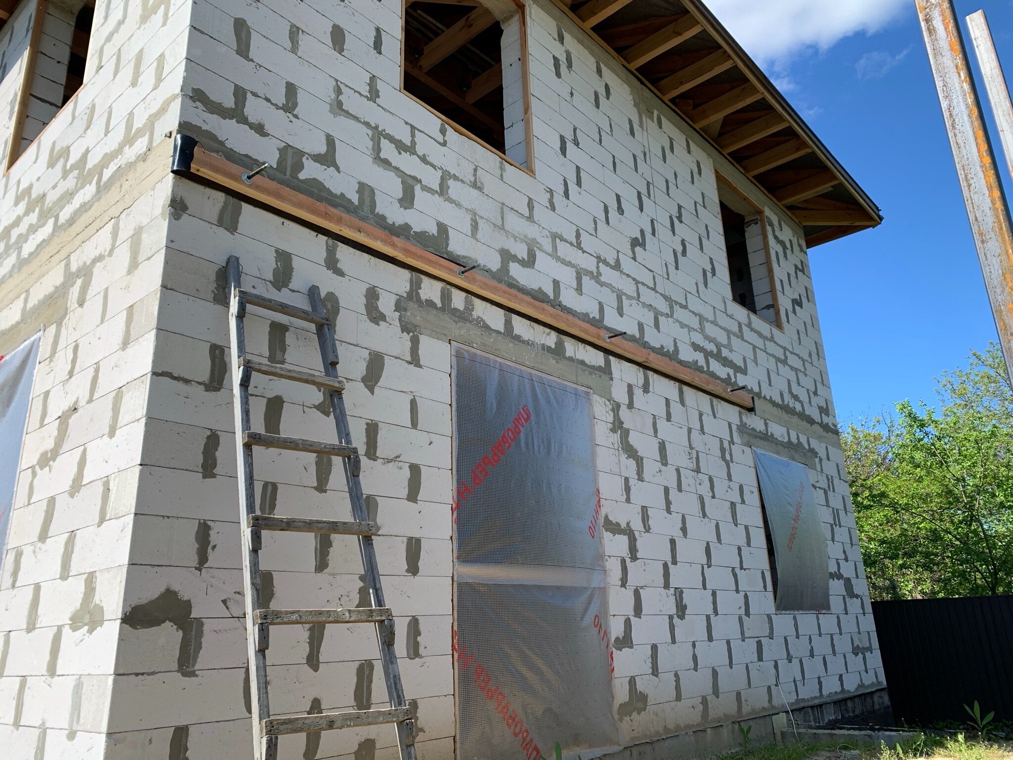

Хорошо, тогда еще вопрос: все упирается в то, что я прощелкал и заказал малой ширины лобовую. Допустим черт с теми 5-6тыс, закажу правильную планку.
При обустройстве фасада скорее всего мне прийдется на границе цоколь (высота 1,05м) и стена ставить капельник (цоколь и стена в одной плоскости) - можно будет имеющуюся лобовую планку, чуть подрезав, использовать в роли капельника?
Тут даже вопрос не в деньгах, а в том что 40м отменного железа пропадет :)

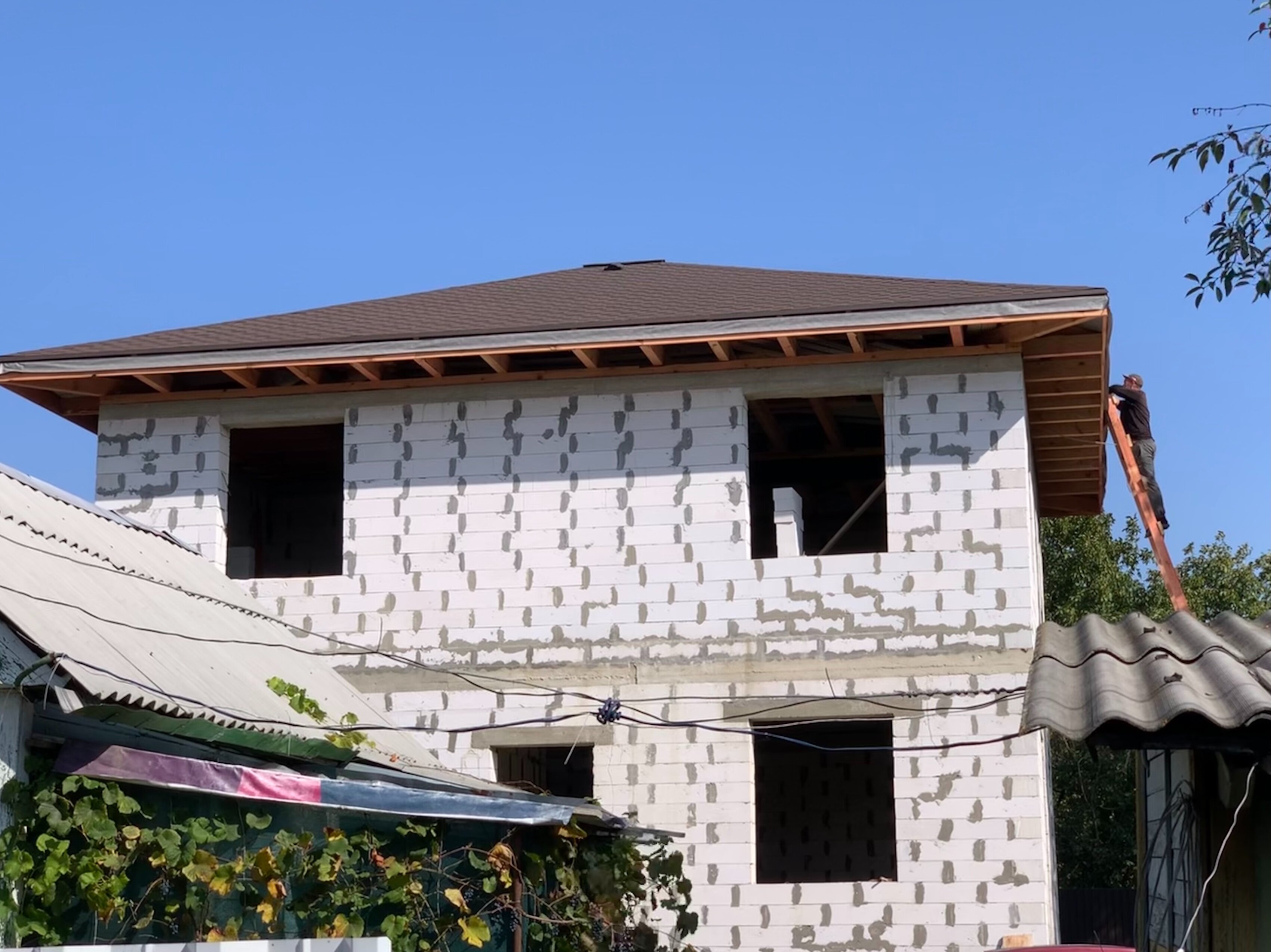

Крупным планом фото под рукой нет, но в целом вот так.
Вальма, битумка, подшива ровная по балкам.
1 минуту назад, kovalenko сказал:
Прекрасно всё сделано!!! Не понимаю, какие проблемы с обрешёткой? Её можно колхозить коротышами между балок (но то для тех кто хоть ДВЕ подшивы делал в жизни :)   )
А шо это за тряпка болтается на лобовухе, у вас что, утепление по скатам? и Вы хотите шото типа конденсата выводить в рынву?
Ой, только не застрелите мене!
14 минут назад, tansss сказал:
Да, Андрей, угадали с первого разу))) Это СДМ, холодный чердак :(
И мои крышники отговаривали меня, но продавец битумки оказался убедительнее:)
Ну и конечно же сплошной подкладочный финмастер… короче перебздел так перебздел )
Змінено користувачем kovalenko

Так а шо это на лобовухе свисает? Откуда ноги и почему пахнут?
Ой смотрите , не загнобЫте кровлю.
Все та же сдм… я подозревал конечно, что не должна она там телепаться, но пока нет временем заняться этим. Думал буду делать подшиву с водосточкой - разберусь с этим лахмотьем.
По теме - решил все таки между балок крепить бруски 50*30 и оставлять сверху эти 15мм - на эстетику ни как не повлияет.
Андрей - тряпку просто можно срезать по уровню лобовой?
От бы глянуть как оно там на самом деле... я бы тряпку срезал сразу за мауэрами!
Ну глянуть то можно ) приезжайте в Боярку )
А если на словах - сверху стропил и до конька.
А что это даст если срезать в р-не мауэра? И не совсем понял по поводу «не загнобить кровлю» - это вы про мембрану? Говорите как есть, тем более критика от вас мне будет полезна.
9 часов назад, kovalenko сказал:
Мульён крыш стоят с таким пирогом как ваш. Но он оправдан и никуда не деться если утепление по скатам при БЧ или во всех случаях других покрытий с вероятностью выпадения конденсата. именно в последнем случае и уводят оный мембраной за свес в рынву или ещё куда! В вашем случае опасности попадания воды и прочих осадков в подкровельное пространство 120% исключено (только если спецом дырок в покрытии не наделали :) ) А вот с проветриванием этого пространства могут случиться моменты... поэтому и рекомендую обрезать по мауэр , таким образом хоть входные сечения для вентиляции этого пространства будут людскими.
Я ж чего и хотел посмотреть... шоб ненароком не впёрли лобовуху в обрешётку или ОСБ и не пережали вход воздуху.
  Ну и напоследок... проверьте вентиляцию чердака, что то подсказывает что с этим там не всё окейно, есть ли там ВЫХОД воздуха под коньком!?
