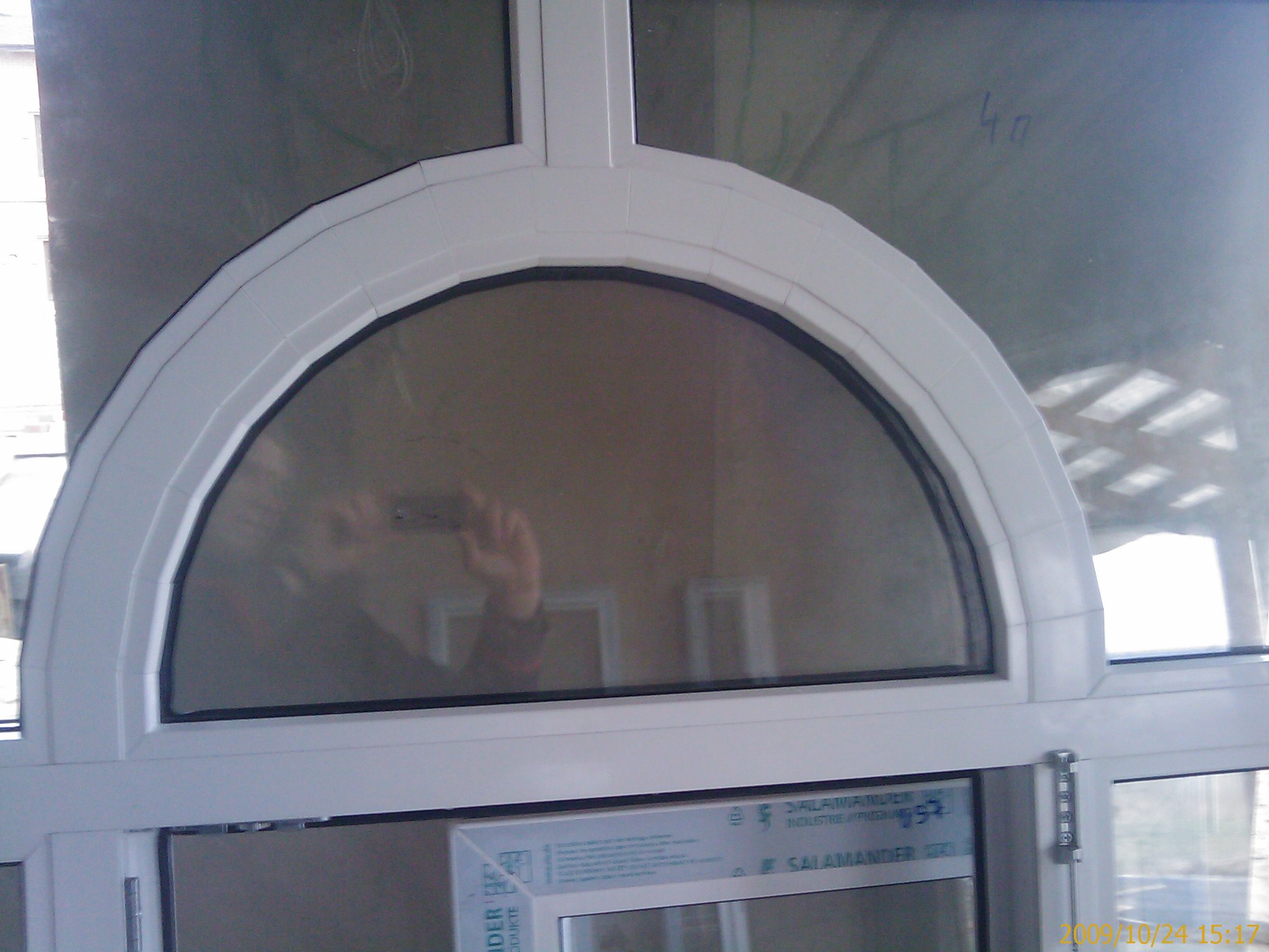

sergsof Опубліковано: 12 квітня 2011 Поділитись Опубліковано: 12 квітня 2011 С не зачищенными швами? ;) С зачищенными вручную. Как на фото. Посилання на коментар Поділитися на інших сайтах More sharing options...
Валерий Валентинович Опубліковано: 12 квітня 2011 Поділитись Опубліковано: 12 квітня 2011 С зачищенными вручную. Как на фото. Напишите, пожалуйста, размеры арки. Оля уже видела подобное в живую. Лично я нет. Посилання на коментар Поділитися на інших сайтах More sharing options...
sergsof Опубліковано: 12 квітня 2011 Поділитись Опубліковано: 12 квітня 2011 Напишите, пожалуйста, размеры арки. Оля уже видела подобное в живую. Лично я нет. Размеры не помню, завтра поищу, где то диаметр 550-650 мм (импост). На фото не самая маленькая которую приходилось делать таким методом. Посилання на коментар Поділитися на інших сайтах More sharing options...

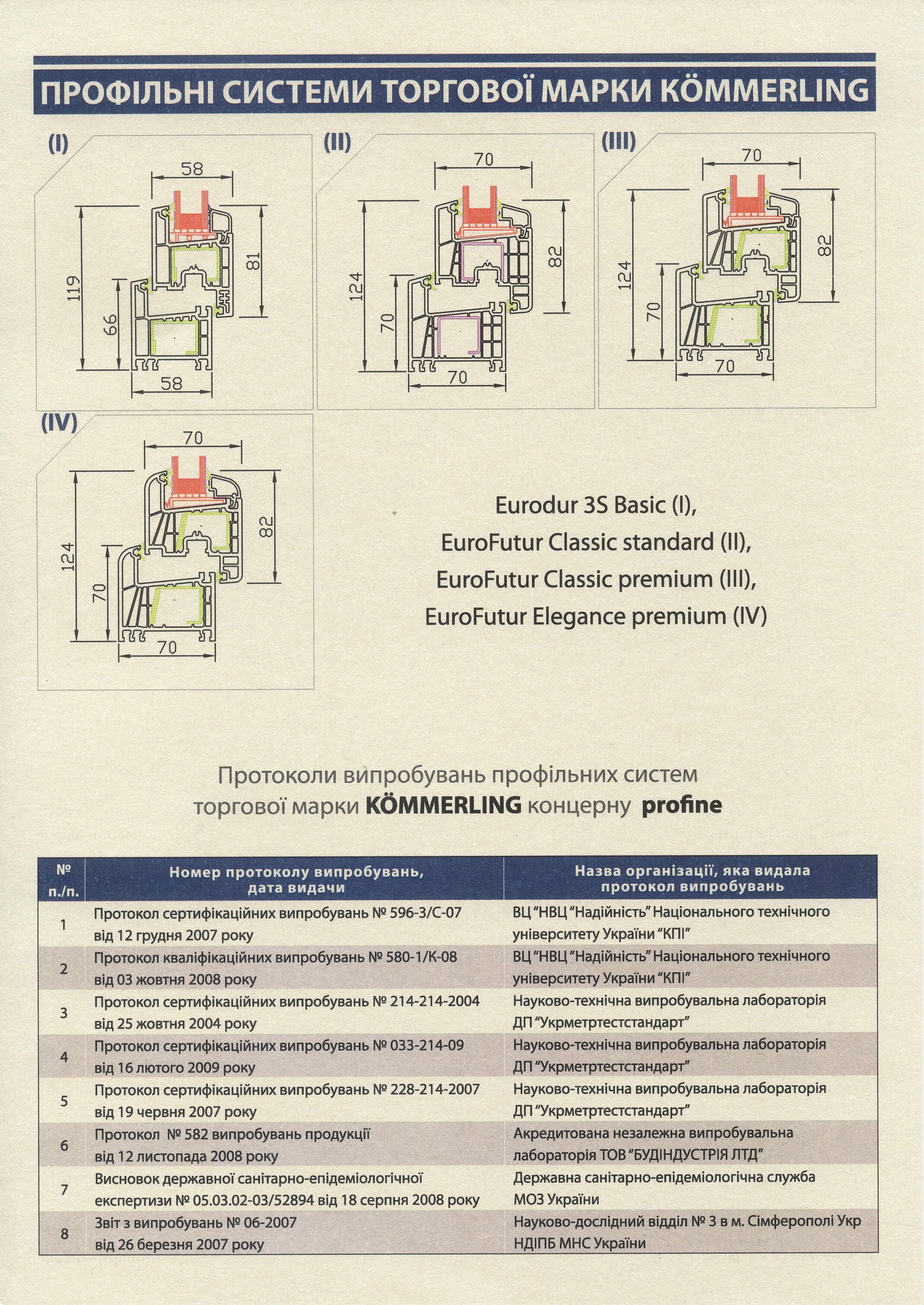

sergsof Опубліковано: 15 квітня 2011 Поділитись Опубліковано: 15 квітня 2011 Сергей, не вводите в заблуждения человека! Плиз! Стимекс я знаю не по наслышке! Респект менеджеру- не раз лично мониторила того же Александра( если он еще там работает)! Но зачастую при 3-х камерном профиле используют металл меньше 1,5мм. А при таком варианте это таки чревато поселением сервисника на объекте, для регулировки створки. Даже если она с однокамерным стеклопакетом! Ну, не верю я , что в 3-х камерном профиле армирующий металл 1,5мм!!!! Я никого не ввожу в заблуждение. Я констатирую факт того что видел и знаю. Не нужно путать профиль с армировкой. Не все и не всегда в 3-х камерном используют 1,2 мм армировку, видел от 0,8 до 1,5, также и 5-ти камерные. Просто нужно оговаривать не только профиль, а и метал. Зачастую 5-ти камерные профиля бывают нескольких версий ( с разной толщиной стенки), при чем даже опытный специалист не определит какой профиль был использован когда окно уже в сборе. ЗЫ. Александр уже не работает. Там почти все поменялись. Посилання на коментар Поділитися на інших сайтах More sharing options...
sergsof Опубліковано: 15 квітня 2011 Поділитись Опубліковано: 15 квітня 2011 А чтобы быть не голословным изучите эти файлы. Нас интересуют позиции 2 и 3. На стимексе раньше была только 2. Посилання на коментар Поділитися на інших сайтах More sharing options...
