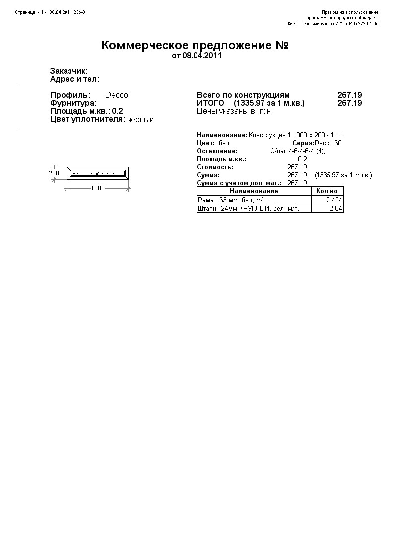

alexey_w140 Опубліковано: 6 квітня 2011 Поділитись Опубліковано: 6 квітня 2011 проем 100см ширина и 40 см высота ! Посилання на коментар Поділитися на інших сайтах More sharing options...
Яло Опубліковано: 6 квітня 2011 Поділитись Опубліковано: 6 квітня 2011 проем 100см ширина и 40 см высота ! При такой высоте да же на откидывание невозможно сделать. Есть ограничения фурнитуры. Посилання на коментар Поділитися на інших сайтах More sharing options...

Яло Опубліковано: 6 квітня 2011 Поділитись Опубліковано: 6 квітня 2011 Cделать то можно, но стоить оно будет около 2000грн... Стесняюсь спросить, а от куда такая зверская цена? Из чего она формируется? это типа коэффициент эксклюзивности? В файле- характеристики МАСО. Это габаритные размеры створки, т.е. габарит окна в таком случае должен быть примерно 420мм. В GU и в Vorne минимальный размер еще больше. Про Siegenia и прочих не знаю- не работала и не интересовалась. Возможно кто-то и сможет такое сваять, но уже вручную, а не на автоматическом станке.характеристики МАСО.doc Посилання на коментар Поділитися на інших сайтах More sharing options...
Нинь ХАО Опубліковано: 7 квітня 2011 Поділитись Опубліковано: 7 квітня 2011 Стесняюсь спросить, а от куда такая зверская цена? Из чего она формируется? это типа коэффициент эксклюзивности? В файле- характеристики МАСО. Это габаритные размеры створки, т.е. габарит окна в таком случае должен быть примерно 420мм. В GU и в Vorne минимальный размер еще больше. Про Siegenia и прочих не знаю- не работала и не интересовалась. Возможно кто-то и сможет такое сваять, но уже вручную, а не на автоматическом станке. Да, на обрабатывающем центре ни как не получится, а вот на одноголовочной сварке - можно! Возни конечно много и откидывание будет работать жестковато, но будет. В Англии это нормальная высота створки в туалете... Посилання на коментар Поділитися на інших сайтах More sharing options...
Яло Опубліковано: 7 квітня 2011 Поділитись Опубліковано: 7 квітня 2011 Да, на обрабатывающем центре ни как не получится, а вот на одноголовочной сварке - можно! Возни конечно много и откидывание будет работать жестковато, но будет. В Англии это нормальная высота створки в туалете... И не каждый производитель за такое возьмется! К тому же там стекла будет АЖ 18см%). Если есть возможность, лучше увеличить проем и сделать нормальное окно, а то от с такими размерами покупать грубо говоря один пластик, как -то...Смысл? Ни света, ни воздуха! Посилання на коментар Поділитися на інших сайтах More sharing options...

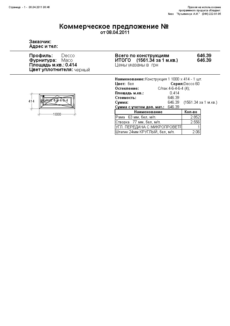

sergsof Опубліковано: 8 квітня 2011 Поділитись Опубліковано: 8 квітня 2011 Самый минимальный размер. Фурнитура масо профиль какой угодно 60 серии. Серия фурнитуры только 13-я. Посилання на коментар Поділитися на інших сайтах More sharing options...
alexey_w140 Опубліковано: 8 квітня 2011 Автор Поділитись Опубліковано: 8 квітня 2011 Самый минимальный размер. Фурнитура масо профиль какой угодно 60 серии. Серия фурнитуры только 13-я. тоесть 41.4 см меньше не как? а глухое? Посилання на коментар Поділитися на інших сайтах More sharing options...
Нинь ХАО Опубліковано: 8 квітня 2011 Поділитись Опубліковано: 8 квітня 2011 а ну фурнитура конечно нужна хорошая и противо взломная ! Нет! Противо взломную не поставим, размер не позволяет! Увеличивайте высоту до 56см - тогда пожалуйста... :D Посилання на коментар Поділитися на інших сайтах More sharing options...
sergsof Опубліковано: 8 квітня 2011 Поділитись Опубліковано: 8 квітня 2011 тоесть 41.4 см меньше не как? а глухое? Глухое даже 200*1000, может и меньше но это уже дороже будет. На откидное можно поставить противовзлом, только смысла мало, при высоте окна 400 проём будет 280 врятли туда кто то захочет влезать. Посилання на коментар Поділитися на інших сайтах More sharing options...

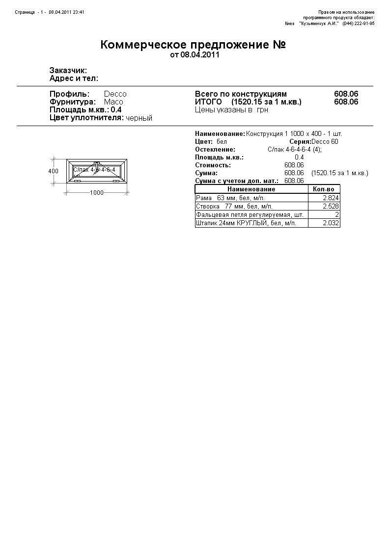

Валерий Валентинович Опубліковано: 11 квітня 2011 Поділитись Опубліковано: 11 квітня 2011 так что 40см высотой невозможно сделать? Так Вам же обещали сделать и показали расчёт. Если не затруднит, выложите потом фото окна. Интересует вид открывания, откидывания и как подрезаны штапики. Буду очень благодарен. Посилання на коментар Поділитися на інших сайтах More sharing options...
alexey_w140 Опубліковано: 11 квітня 2011 Автор Поділитись Опубліковано: 11 квітня 2011 Так Вам же обещали сделать и показали расчёт. Если не затруднит, выложите потом фото окна. Интересует вид открывания, откидывания и как подрезаны штапики. Буду очень благодарен. 41.4 это близко к 40 конечно но нужно долбать стену Посилання на коментар Поділитися на інших сайтах More sharing options...

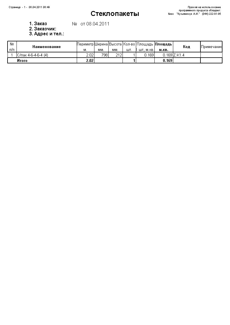

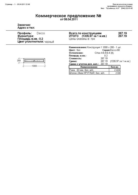

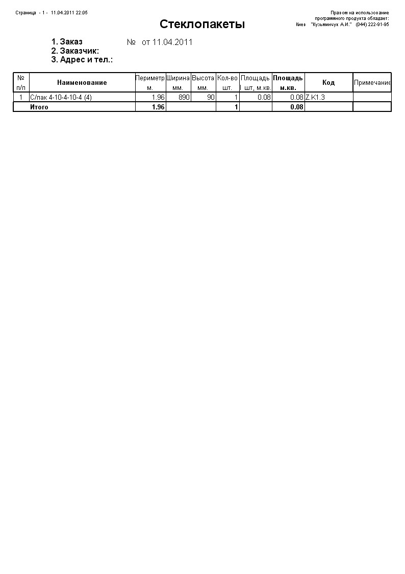

Валерий Валентинович Опубліковано: 11 квітня 2011 Поділитись Опубліковано: 11 квітня 2011 Глухое даже 200*1000, может и меньше но это уже дороже будет. На откидное можно поставить противовзлом, только смысла мало, при высоте окна 400 проём будет 280 врятли туда кто то захочет влезать. И при ширине 200мм стеклопакет будет 70мм??? :D И кто его будет делать при минимальном размере на стеклопакет 110мм? ___________________________________ так что минимум 42 см ? начинать долбать? Конечно долбать. Увы. И это Вам дан чистый размер. А нужно ещё и под пену оставить место, хотя бы по 1,5см с каждой стороны минимум. Нужно серьёзно долбать стену до нужного размера. Т.е. если есть возможность, то нужно долбать, а если нет возможности, то поставить не поворотное, а просто откидное окно. Посилання на коментар Поділитися на інших сайтах More sharing options...

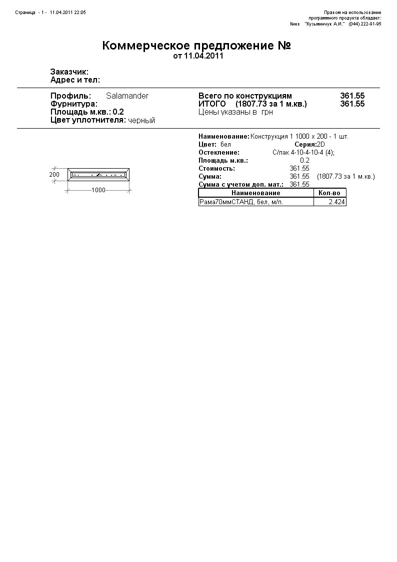

sergsof Опубліковано: 11 квітня 2011 Поділитись Опубліковано: 11 квітня 2011 Если не затруднит, выложите потом фото окна. Интересует вид открывания, откидывания и как подрезаны штапики. Буду очень благодарен. C откидыванием и открыванием нужно будет поиграться, а от со штапиками проблем не будет ширина то метр. Самый маленький глухарь который делали был 250*250 от там проблема со штапиком и сварить практически не реально. Посилання на коментар Поділитися на інших сайтах More sharing options...

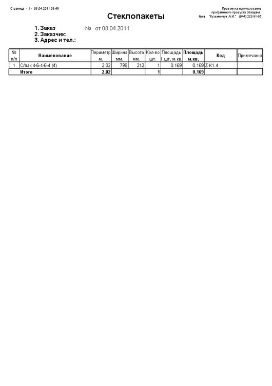

sergsof Опубліковано: 11 квітня 2011 Поділитись Опубліковано: 11 квітня 2011 И при ширине 200мм стеклопакет будет 70мм??? :D И кто его будет делать при минимальном размере на стеклопакет 110мм? Минимальный пакет 110 это на автоматической линии,а вручную можно сделать практически любой. Если нужно такие узкие пакеты обращайтесь подскажу где взять. При ширине 200 мм пакет будет 90 мм +- 10мм в зависимости от профильной системы. Ещё один нюанс, света от такого окна не будет. :-D Посилання на коментар Поділитися на інших сайтах More sharing options...

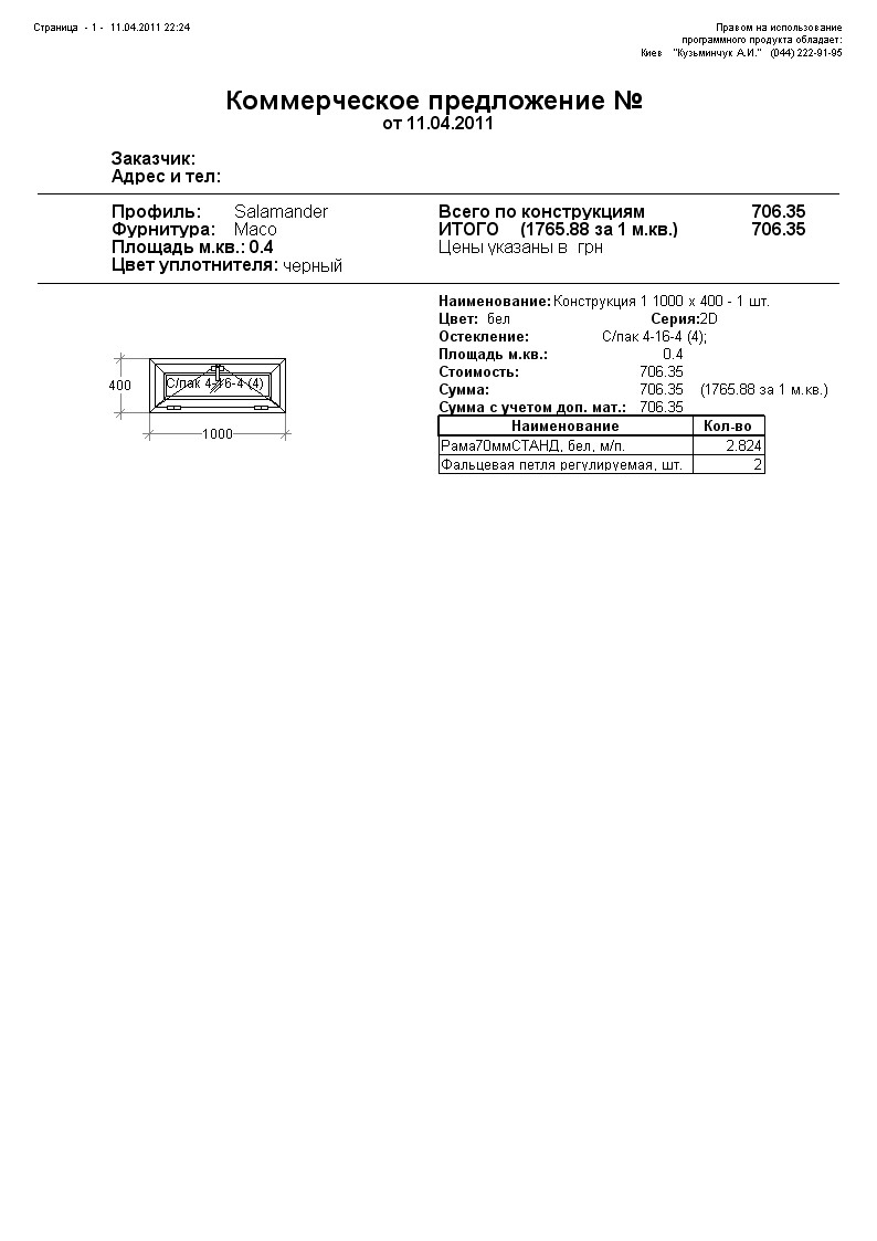

alexey_w140 Опубліковано: 11 квітня 2011 Автор Поділитись Опубліковано: 11 квітня 2011 так я запутался мне достаточно что бы окно хоть как-то открывалось откидное можно сделать 100х40см ? Посилання на коментар Поділитися на інших сайтах More sharing options...
alexey_w140 Опубліковано: 11 квітня 2011 Автор Поділитись Опубліковано: 11 квітня 2011 Самый минимальный размер. Фурнитура масо профиль какой угодно 60 серии. Серия фурнитуры только 13-я. так вы мне поворотно откидное посчитали? а что если просто откидное или поворотное ? откидное это режим форточки? Посилання на коментар Поділитися на інших сайтах More sharing options...
sergsof Опубліковано: 11 квітня 2011 Поділитись Опубліковано: 11 квітня 2011 так вы мне поворотно откидное посчитали? а что если просто откидное или поворотное ? откидное это режим форточки? Просчитывал разные варианты. Откидное без проблем, с поворотным немного помучится нужно (оно будет хуже работать, может проседать, очень сложно вытянуть диагональ). Да, это режим форточки. 2 Посилання на коментар Поділитися на інших сайтах More sharing options...
Яло Опубліковано: 11 квітня 2011 Поділитись Опубліковано: 11 квітня 2011 sergsof, что-то я в Ваших постах и обещаниях окончательно запуталась%). То Вы со 100% уверенностью обещаете человеку поворотно-откидную фурнитуру при высоте 400мм, то начинаете юлить и писать, что придется помучится))) Мне вот то же очень интересно стало, как Вы собираетесь выполнить обещание! Я с самого начала писала, что существуют ограничения по фурнитуре. Вот еще парочку норм, так сказать вырезки из ТУ производства. А производству на минуточку 15 лет в этом году... Какая поворотная или поворотно-откидная фурнитура? Как? Куда? Вывод: Однозначно нужно увеличивать проем!!!! Т.е. с учетом пены проем должен быть 450х1000. Или 480х1000, если с подоконной планкой.Минимальный размер который можно сварить.doc 1 Посилання на коментар Поділитися на інших сайтах More sharing options...
Валерий Валентинович Опубліковано: 11 квітня 2011 Поділитись Опубліковано: 11 квітня 2011 Глухое даже 200*1000, может и меньше но это уже дороже будет. Самый маленький глухарь который делали был 250*250 от там проблема со штапиком и сварить практически не реально. С не зачищенными швами? ;) Посилання на коментар Поділитися на інших сайтах More sharing options...
