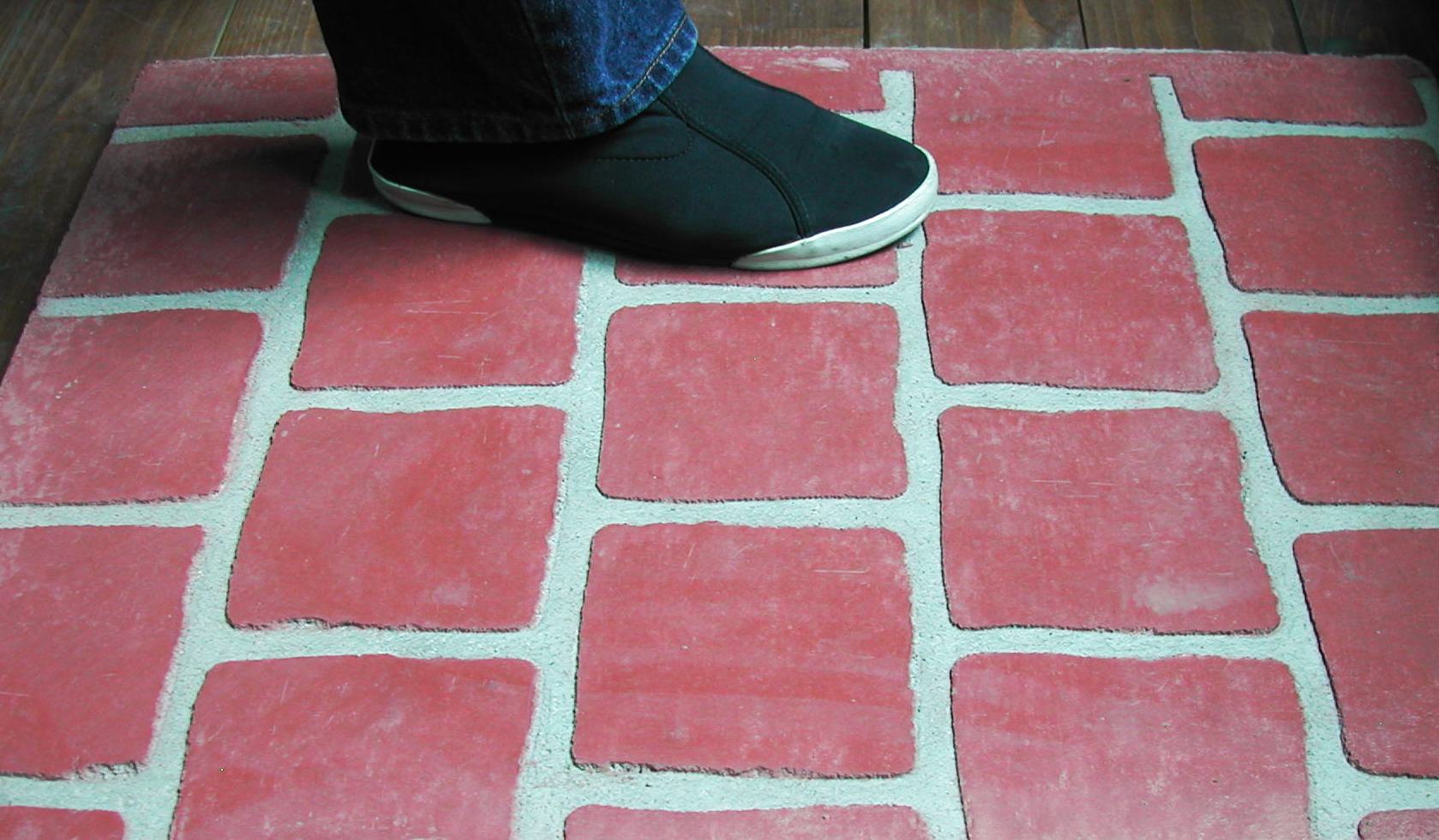

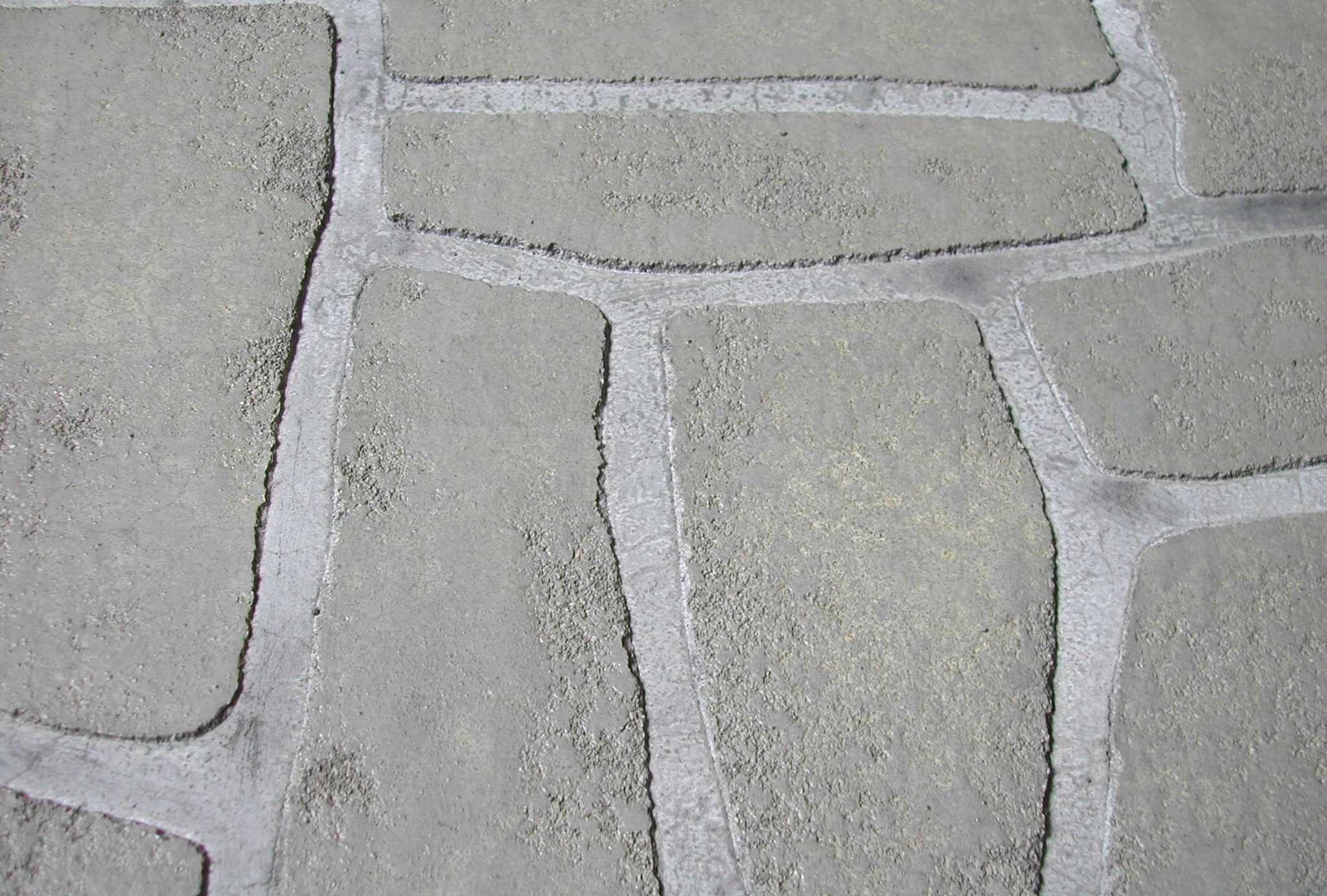

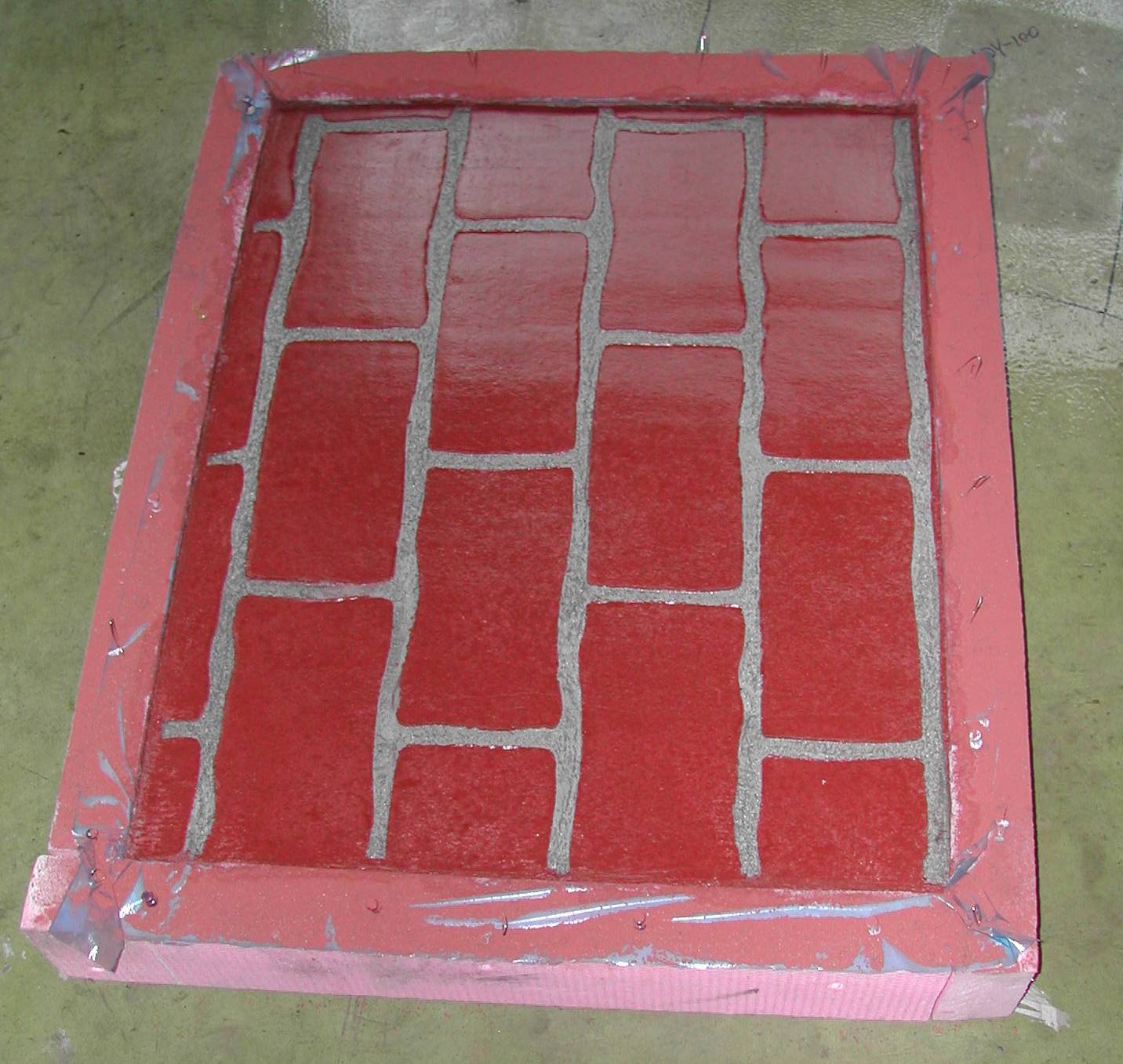

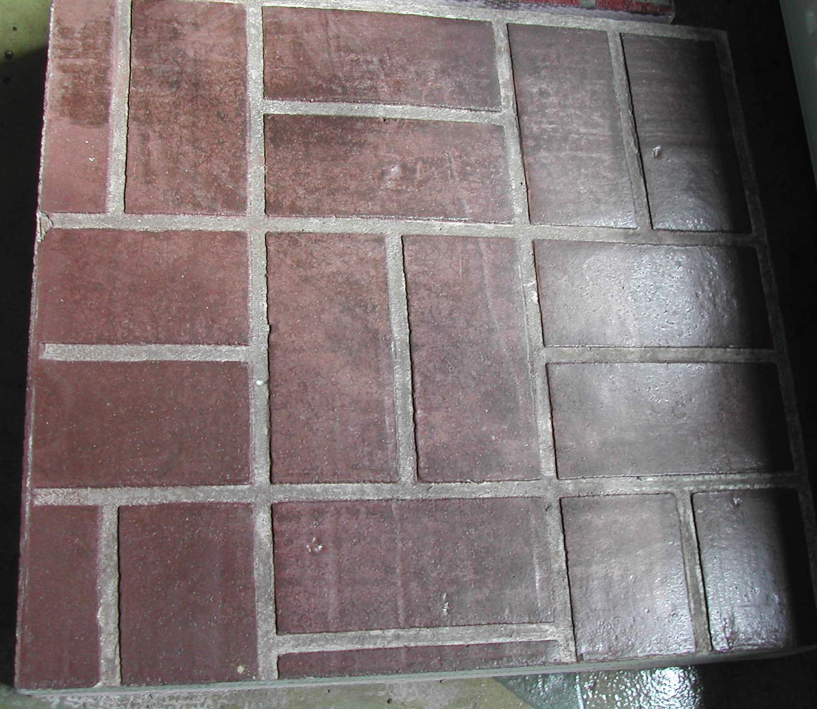

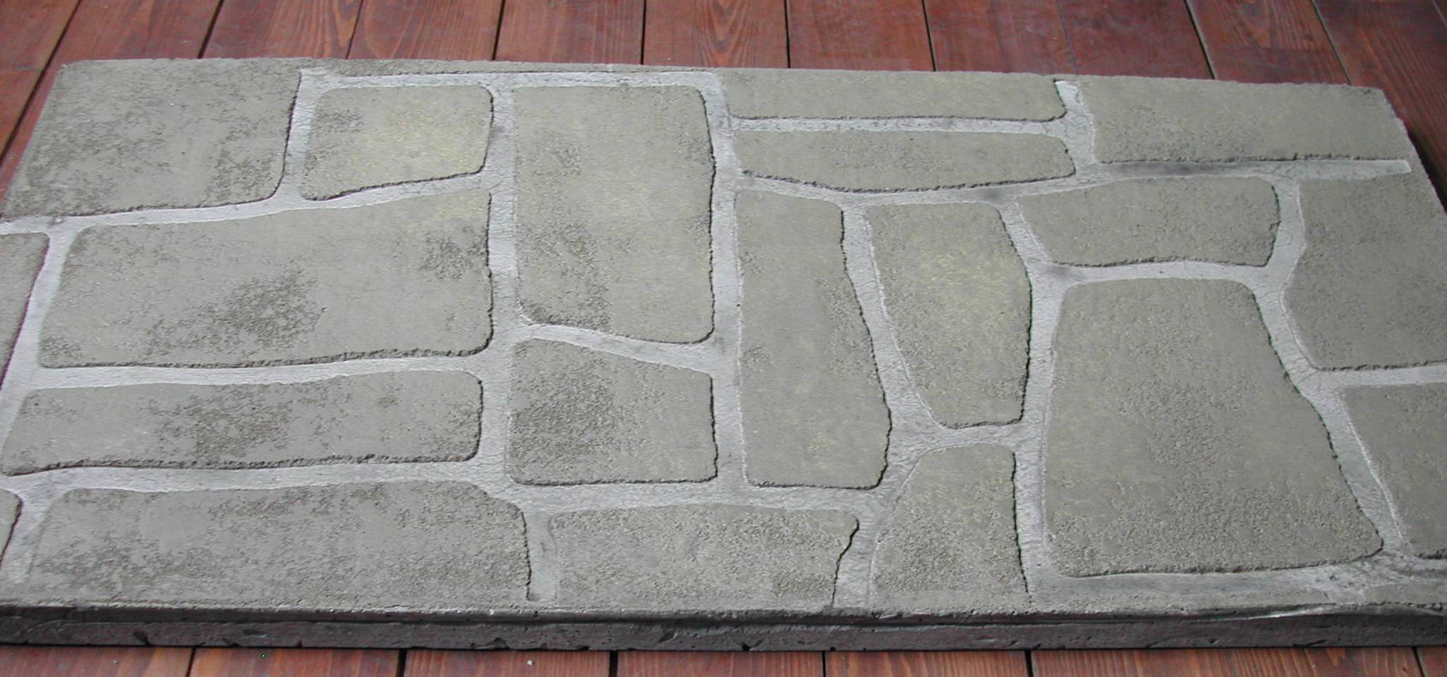

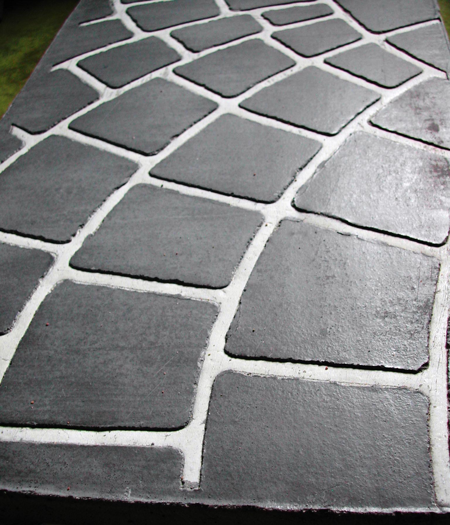

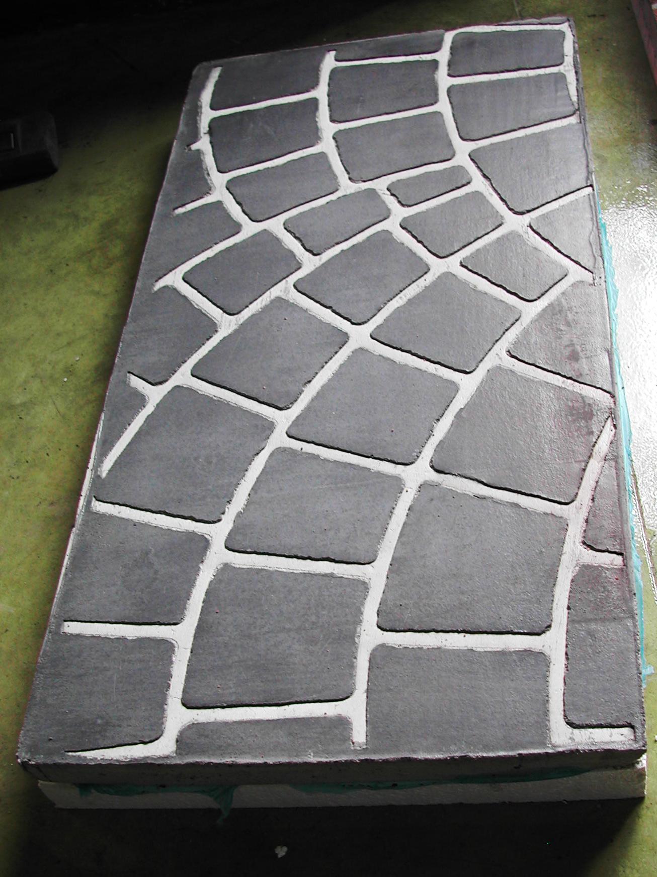

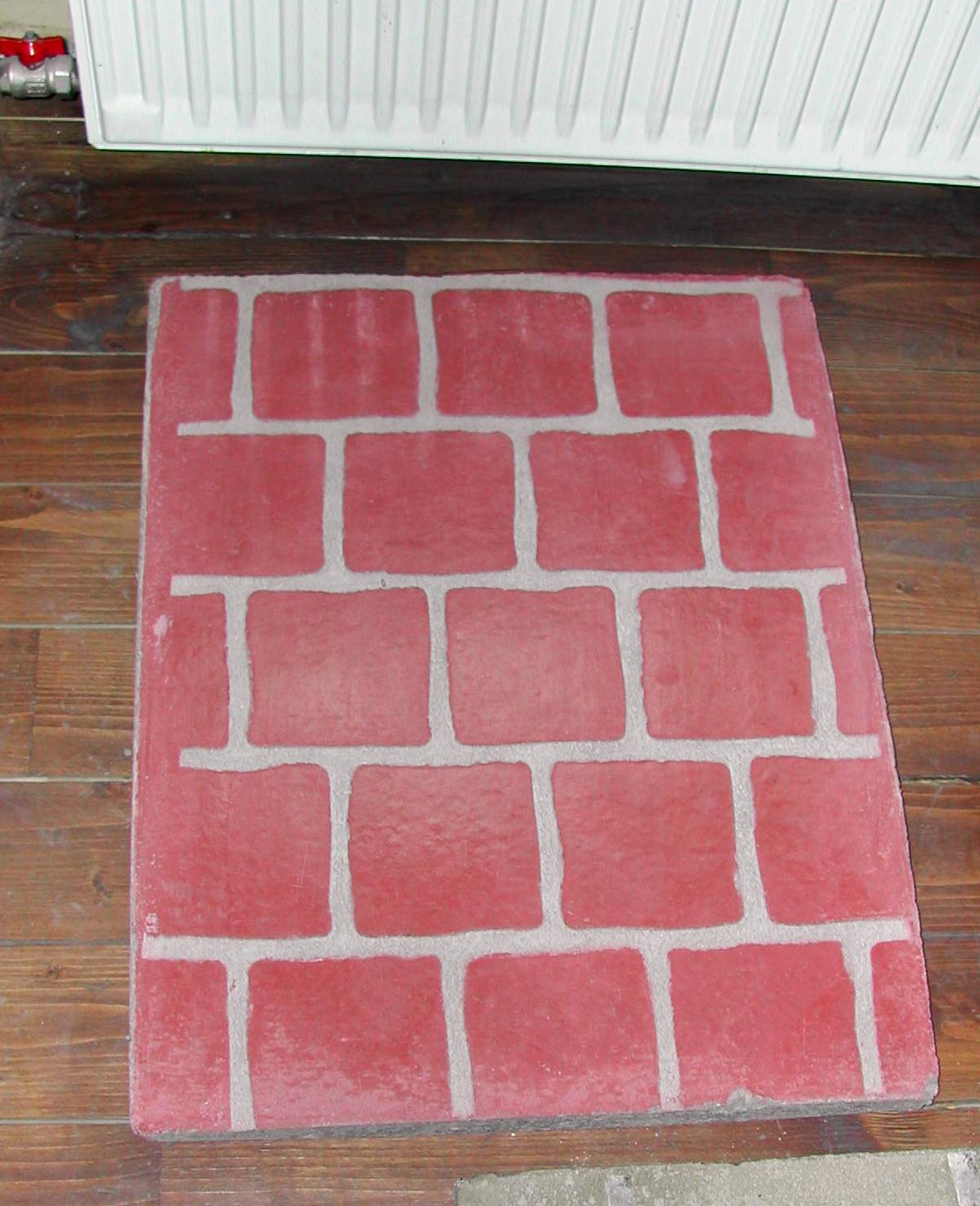

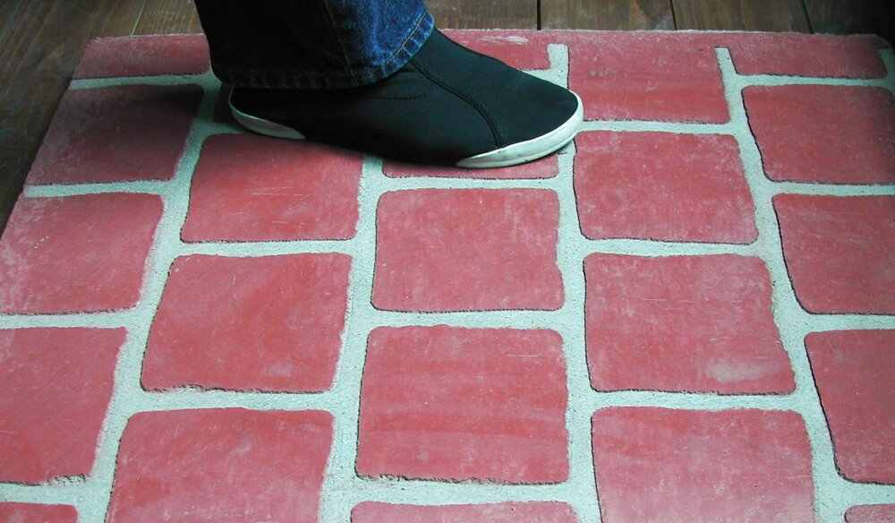

Propeller Опубліковано: 8 квітня 2011 Поділитись Опубліковано: 8 квітня 2011 Если есть желание отдекорировать поверхность стяжки ПРИ заливке, то вот варианты. Не путать с штампованным бетоном.;) Посилання на коментар Поділитися на інших сайтах More sharing options...
