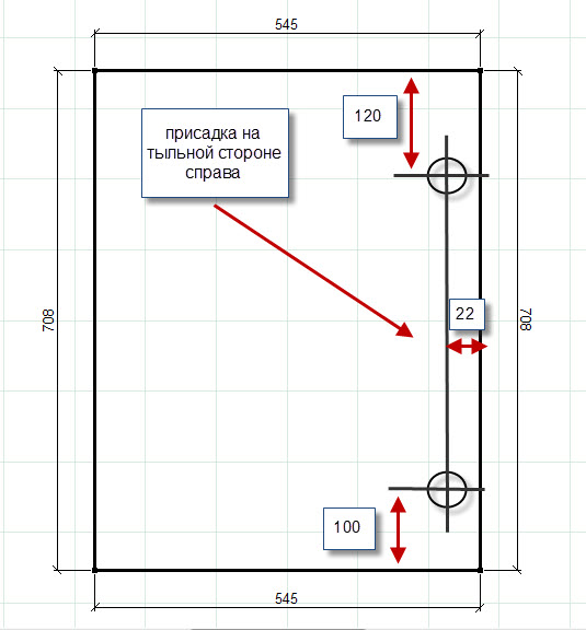

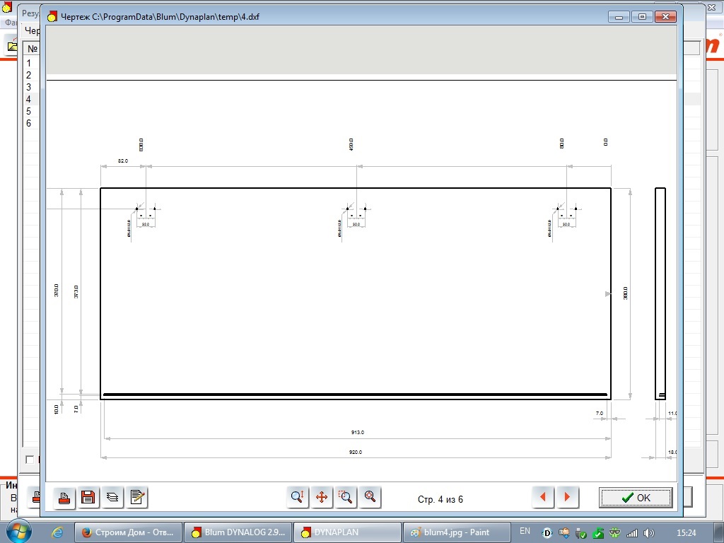

Игорь&Ира Опубліковано: 18 грудня 2013 Поділитись Опубліковано: 18 грудня 2013 Хочу заказать кухонные фасады под петли В_. На Р_ при заказе фасадов кухни заполняется форма, в которой предусмотрена колонка "Свердління під петлі". Говорил с начальником производственного отдела - они сборкой не занимаются и соответственно такими вопросами не заморачиваются. Предложил дать чертежи, а там будет видно - согласятся подстроиться или нет. Как быть? Чертёж под петли В_ в фирменной программе: Посилання на коментар Поділитися на інших сайтах More sharing options...
Borisg Опубліковано: 18 грудня 2013 Поділитись Опубліковано: 18 грудня 2013 Сделайте "чертеж" такого плана, как в приложении, это проще, а то и правда не будут заморачиваться. 1 Посилання на коментар Поділитися на інших сайтах More sharing options...
Игорь&Ира Опубліковано: 18 грудня 2013 Поділитись Опубліковано: 18 грудня 2013 Сделайте "чертеж" такого плана, как в приложении, это проще, а то и правда не будут заморачиваться. 1. Мастер советует на фасадах высотой 716 мм и более сделать отступ от верха и низа по 130 мм, а на меньших - по 100 мм. 2. Диаметр присадки указывать не надо? 3. Разве корректно указывать "Присадка на тыльной стороне справа" при разных отступах от верха и низа, если фасады будут левые и правые? Посилання на коментар Поділитися на інших сайтах More sharing options...
Borisg Опубліковано: 18 грудня 2013 Поділитись Опубліковано: 18 грудня 2013 1. Мастер советует на фасадах высотой 716 мм и более сделать отступ от верха и низа по 130 мм, а на меньших - по 100 мм. Это личное дело мастера и ваше, какие отступы захотите, такие и делайте. 2. Диаметр присадки указывать не надо? На фасадах "стандартных" размеров из плитных материалов, делается присадка под петлю с диаметром чашки 35 мм., то есть диаметр 35 мм., делается "по умолчанию", если другие варианты (26 мм.), это оговаривается. Разве корректно указывать "Присадка на тыльной стороне справа" при разных отступах от верха и низа, если фасады будут левые и правые? Я заказывал фасады, и на них мне нужна была такая присадка, поэтому очень даже корректно я всё указал, а какие фасады будут у вас и что будет корректно для вас решать будете, опять-таки вы и мастер . Посилання на коментар Поділитися на інших сайтах More sharing options...
Игорь&Ира Опубліковано: 18 грудня 2013 Поділитись Опубліковано: 18 грудня 2013 Это личное дело мастера и ваше, какие отступы захотите, такие и делайте. Понятно: величина отступа не принципиальна - будем унифицировать. На фасадах "стандартных" размеров из плитных материалов, делается присадка под петлю с диаметром чашки 35 мм., то есть диаметр 35 мм., делается "по умолчанию", если другие варианты (26 мм.), это оговаривается. Для Clip top BLUMOTION 35 мм. Глубина в 13 мм принципиальна? Я заказывал фасады, и на них мне нужна была такая присадка, поэтому очень даже корректно я всё указал, а какие фасады будут у вас и что будет корректно для вас решать будете, опять-таки вы и мастер. Я сразу не подумал, что Вы сбросили свой старый чертёж. При одинаковом отступе правая/левая сторона не имеет значения. Посилання на коментар Поділитися на інших сайтах More sharing options...
Borisg Опубліковано: 18 грудня 2013 Поділитись Опубліковано: 18 грудня 2013 Для Clip top BLUMOTION 35 мм. Глубина в 13 мм принципиальна? Принципиально делать всё -как указано в каталоге, тогда всё становиться на свои места практически без регулировки. Я сразу не подумал, что Вы сбросили свой старый чертёж. При одинаковом отступе правая/левая сторона не имеет значения. Не имеет, пока нет отверстий под ручки . 1 Посилання на коментар Поділитися на інших сайтах More sharing options...
