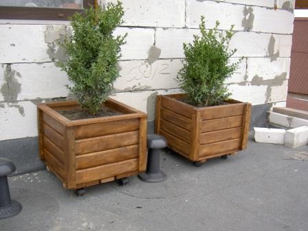

borg Опубліковано: 4 квітня 2011 Поділитись Опубліковано: 4 квітня 2011 Любимая жена купила два саженца самшита. Пришлось расчехлить несколько инструментов. Вот такое получилось. Дерево - ольха. 4 колесика для удобства перемещения. Размеры 400х400х300. Объем 48 литров. 3 Посилання на коментар Поділитися на інших сайтах More sharing options...
vsv-avto Опубліковано: 5 квітня 2011 Поділитись Опубліковано: 5 квітня 2011 Внутри какую изоляцию делали и как? Посилання на коментар Поділитися на інших сайтах More sharing options...

borg Опубліковано: 5 квітня 2011 Автор Поділитись Опубліковано: 5 квітня 2011 Внутри какую изоляцию делали и как? Все заготовки отфугованы и обработаны пинотексом, как снаружи, так и изнутри. На дно уложил штукатурную сетку и бока оббил агроволокном. Посилання на коментар Поділитися на інших сайтах More sharing options...
