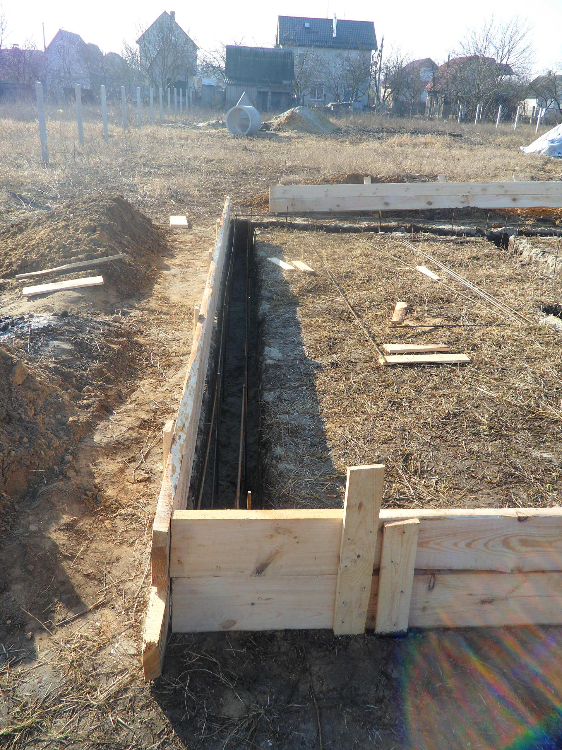

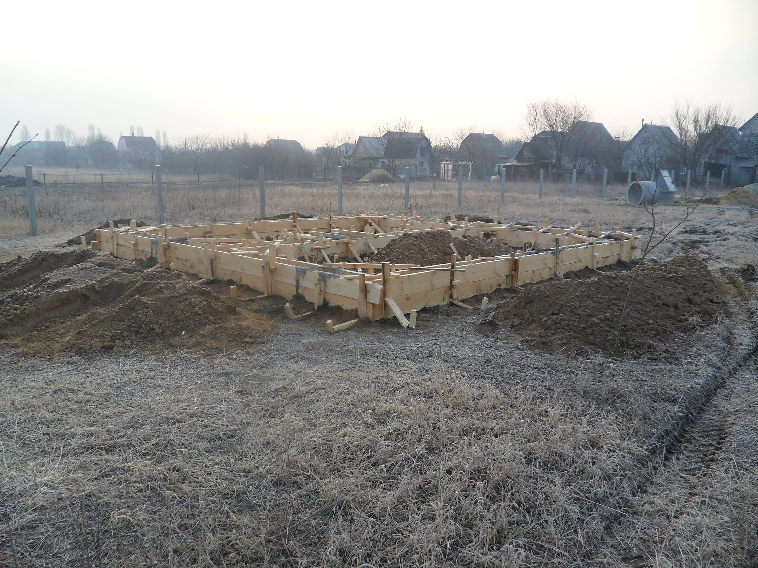

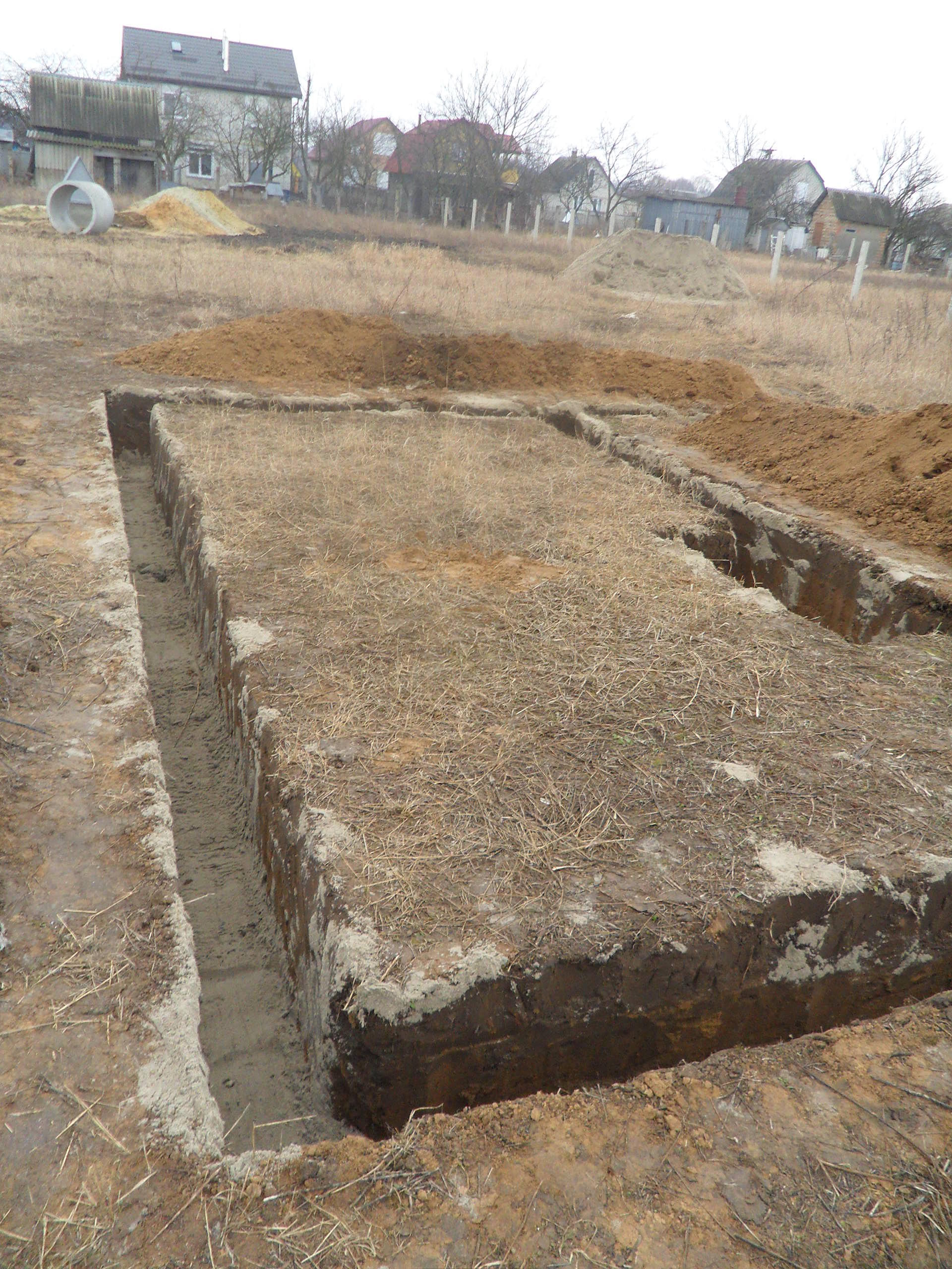

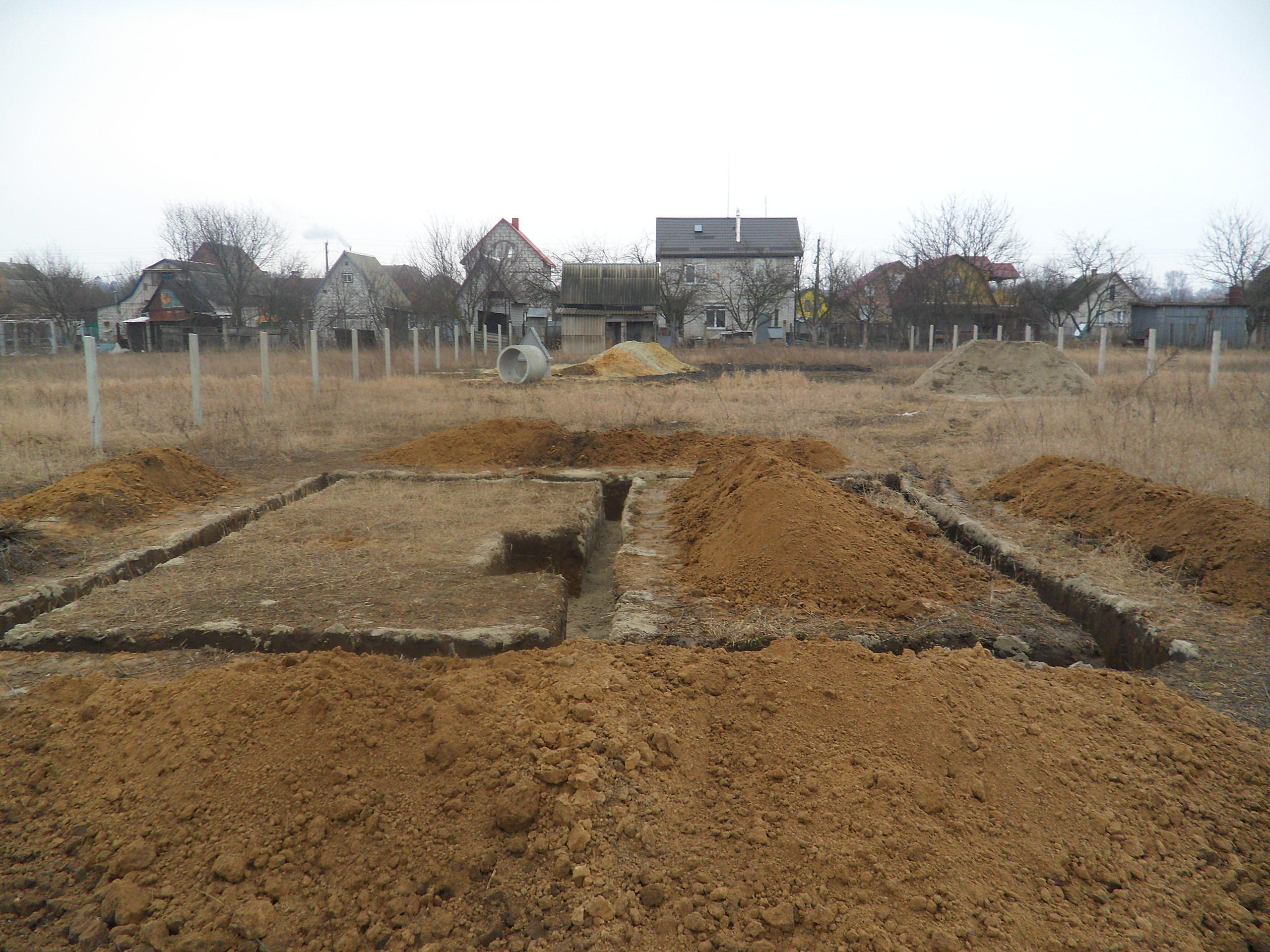

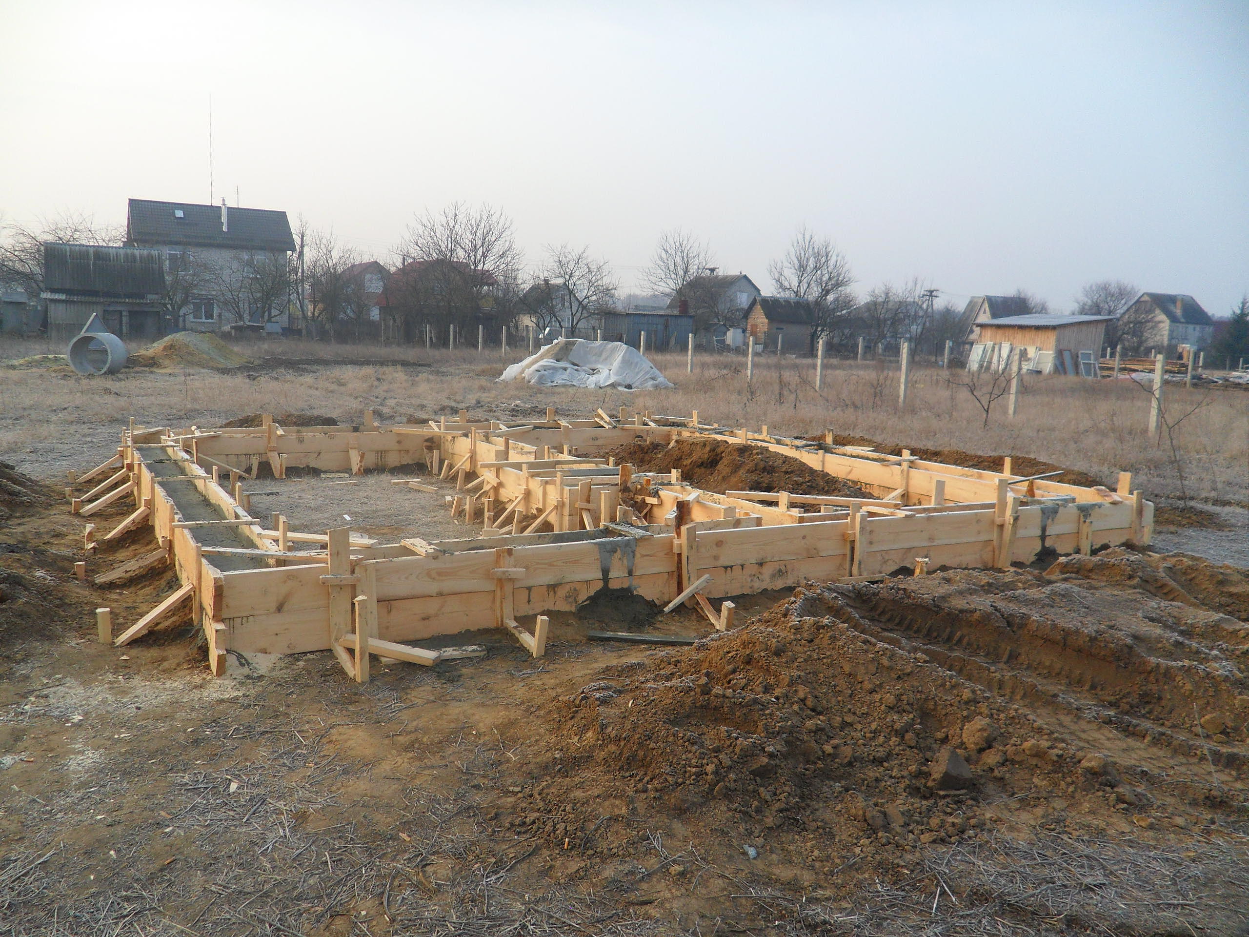

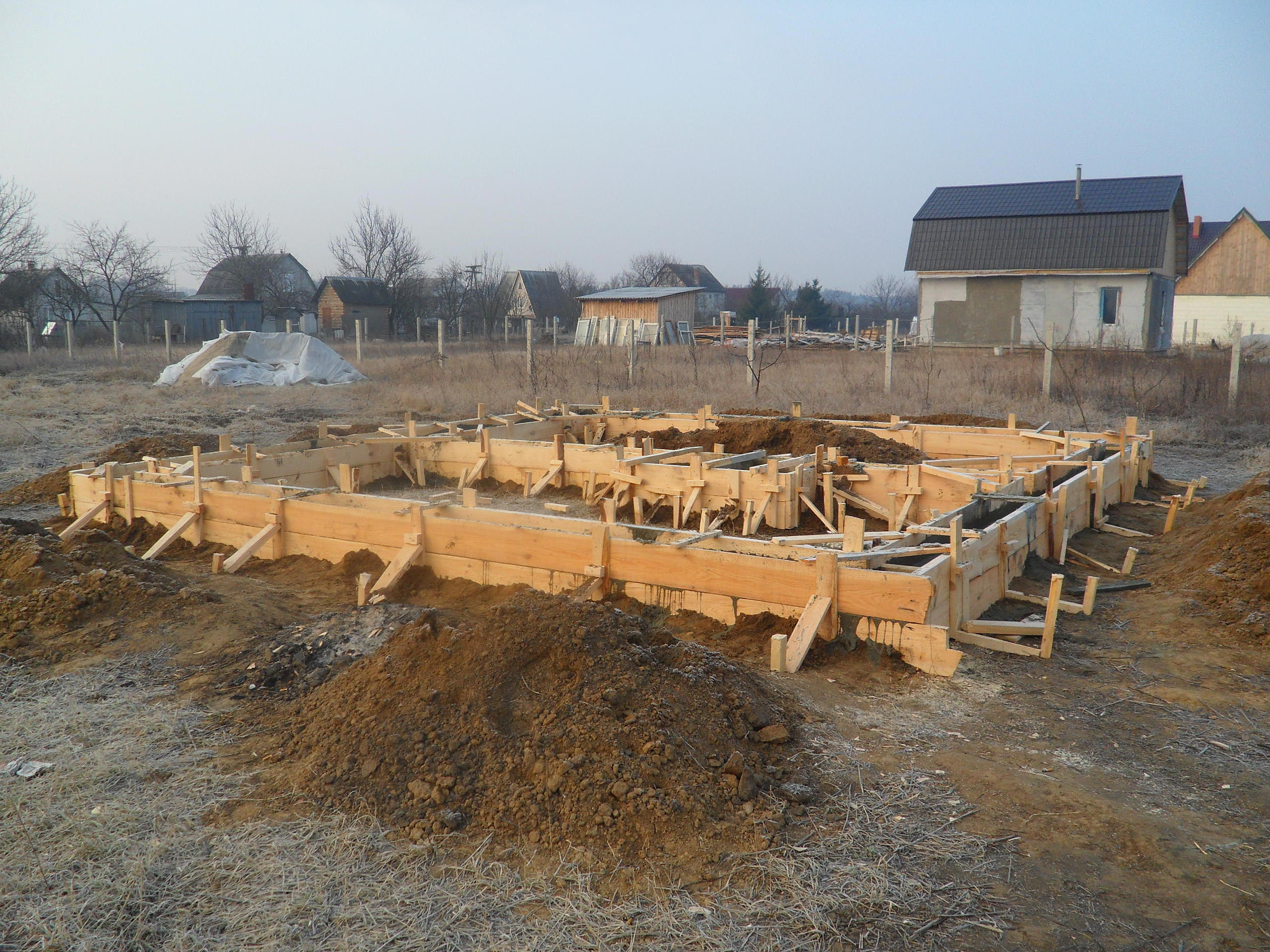

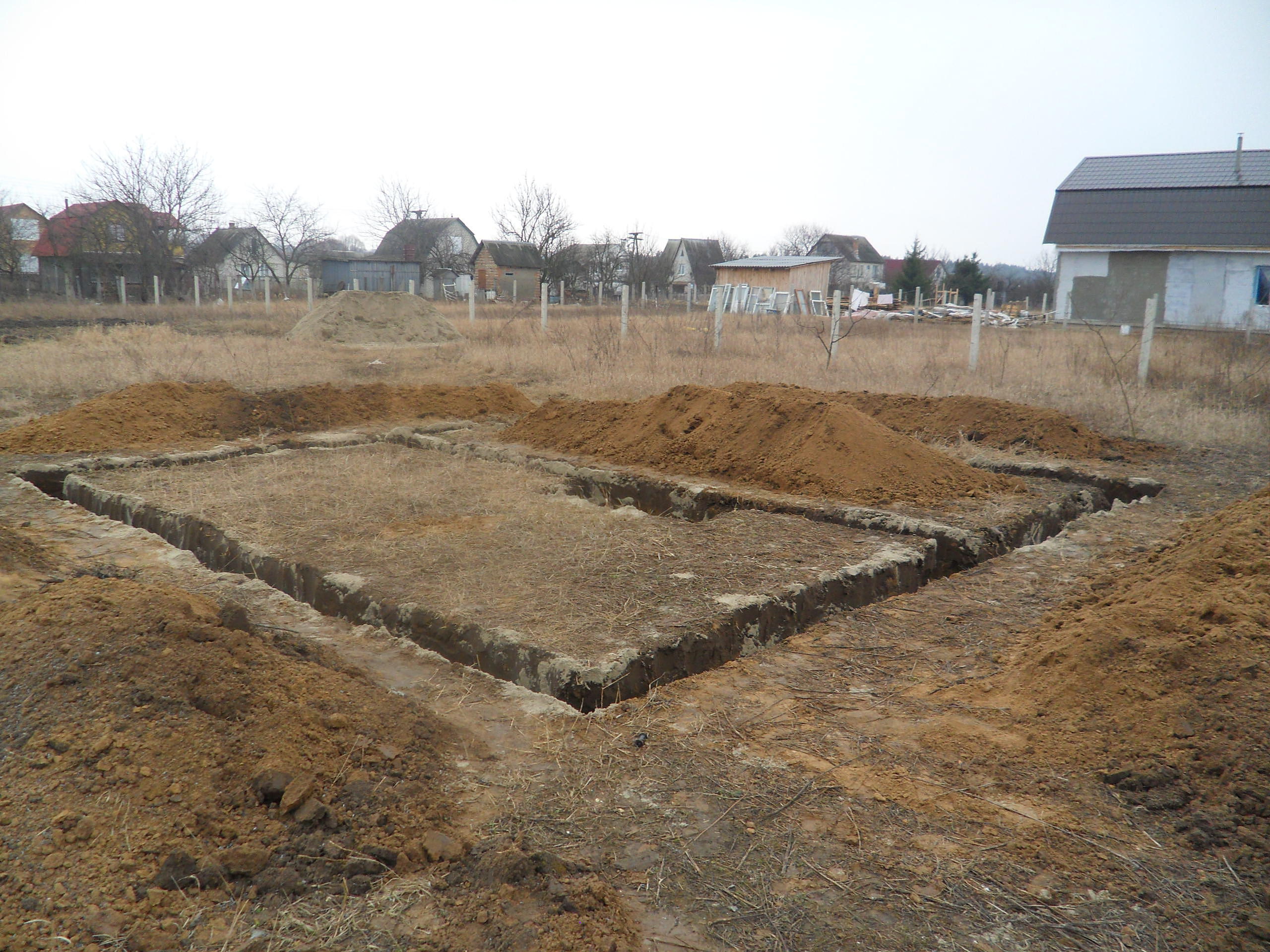

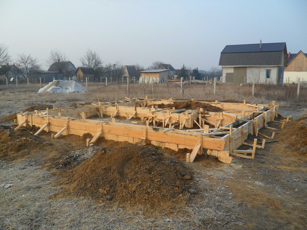

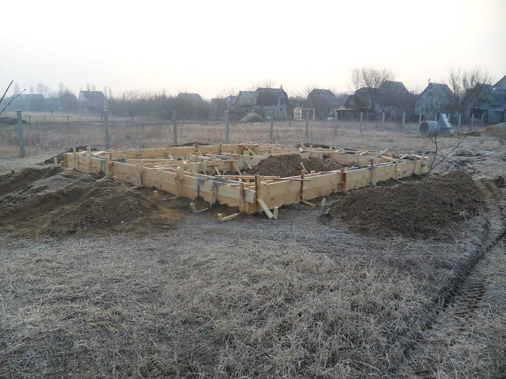

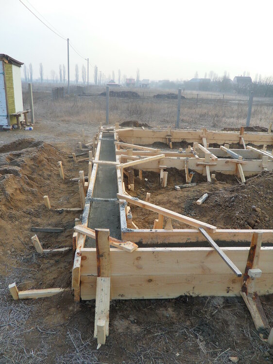

Алавер Опубліковано: 2 квітня 2011 Поділитись Опубліковано: 2 квітня 2011 (змінено) Пришло время сделать отчет по началу строительсва. Итак, одной из первых выполненных наружных работ в этом году - это небольшой фундамент под каркасный домик в Мотовиловской Слободке Фастовского района. Как подрядчик, исполнитель данной работы отчитываюсь, в первую очередь перед заказчиком, который, к сожалению, не зарегистрирован на этом форуме, но регулярно прочитывает. Работа была выполнена за 3 дня. 1 день. Привязка объекта к местности. Выемка грунта под фундамент (вручную). Также привезли песок, что позволило сразу сделать подущку под фундамент. 2 день. Привезли дерево под опалубку и арматуру. Выставление опалубки, вызка арматуры. 3 день. Закрепление опалубки и заливка бетона из миксера. Змінено 2 квітня 2011 користувачем Алавер 2 Посилання на коментар Поділитися на інших сайтах More sharing options...
