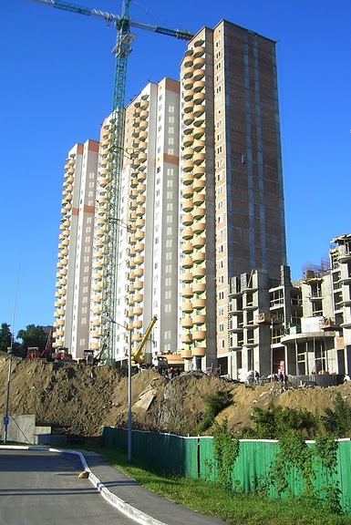

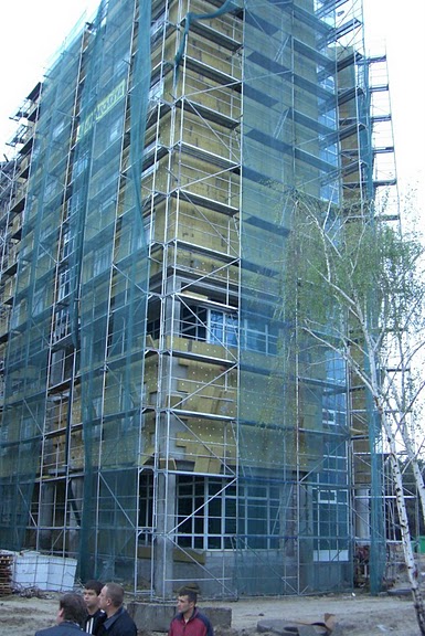

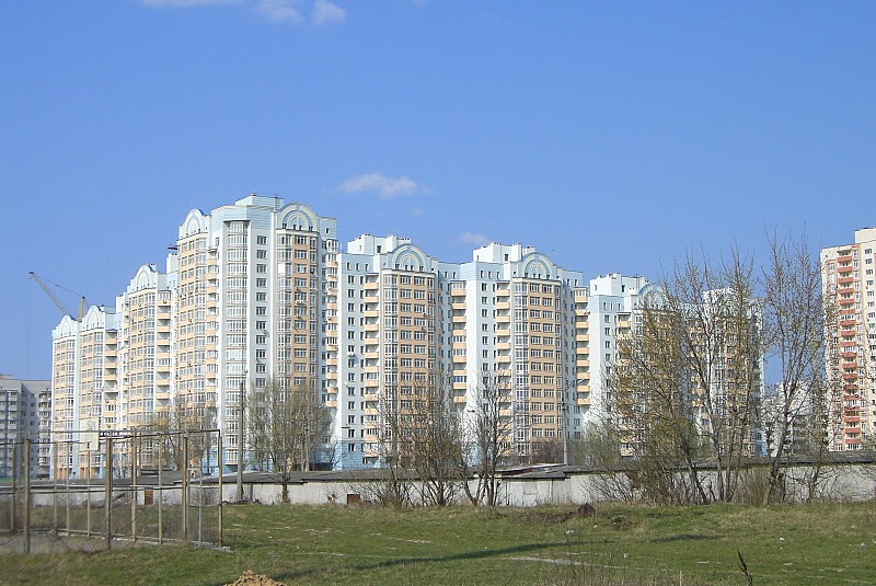

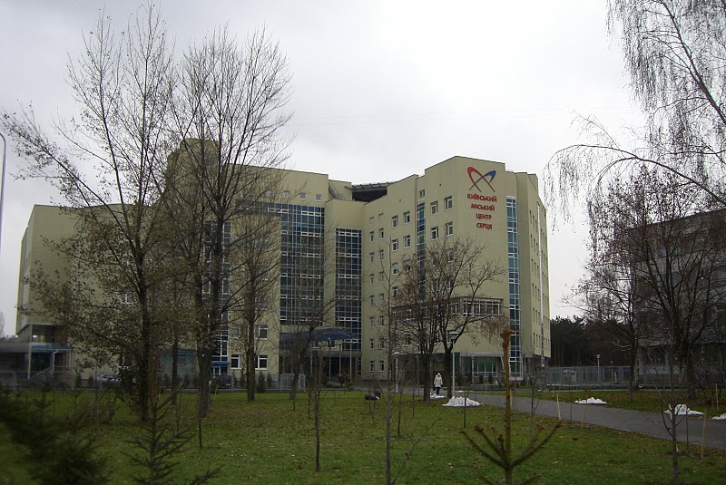

Korni Опубліковано: 3 квітня 2011 Поділитись Опубліковано: 3 квітня 2011 ......а в больших масштабах крупного строительства слово никто не слушает и никому оно не надо.. - в 99% случаев заказчик и в лицо ни разу не видит подрядчиков проблема-суд-решение-судебные исполнители-опись имущщества Извини, но сразу видно, что ты не занимался большим строительством ..... Слово имеет значение везде И бизнес делают не бумаги, а личности. Посилання на коментар Поділитися на інших сайтах More sharing options...
