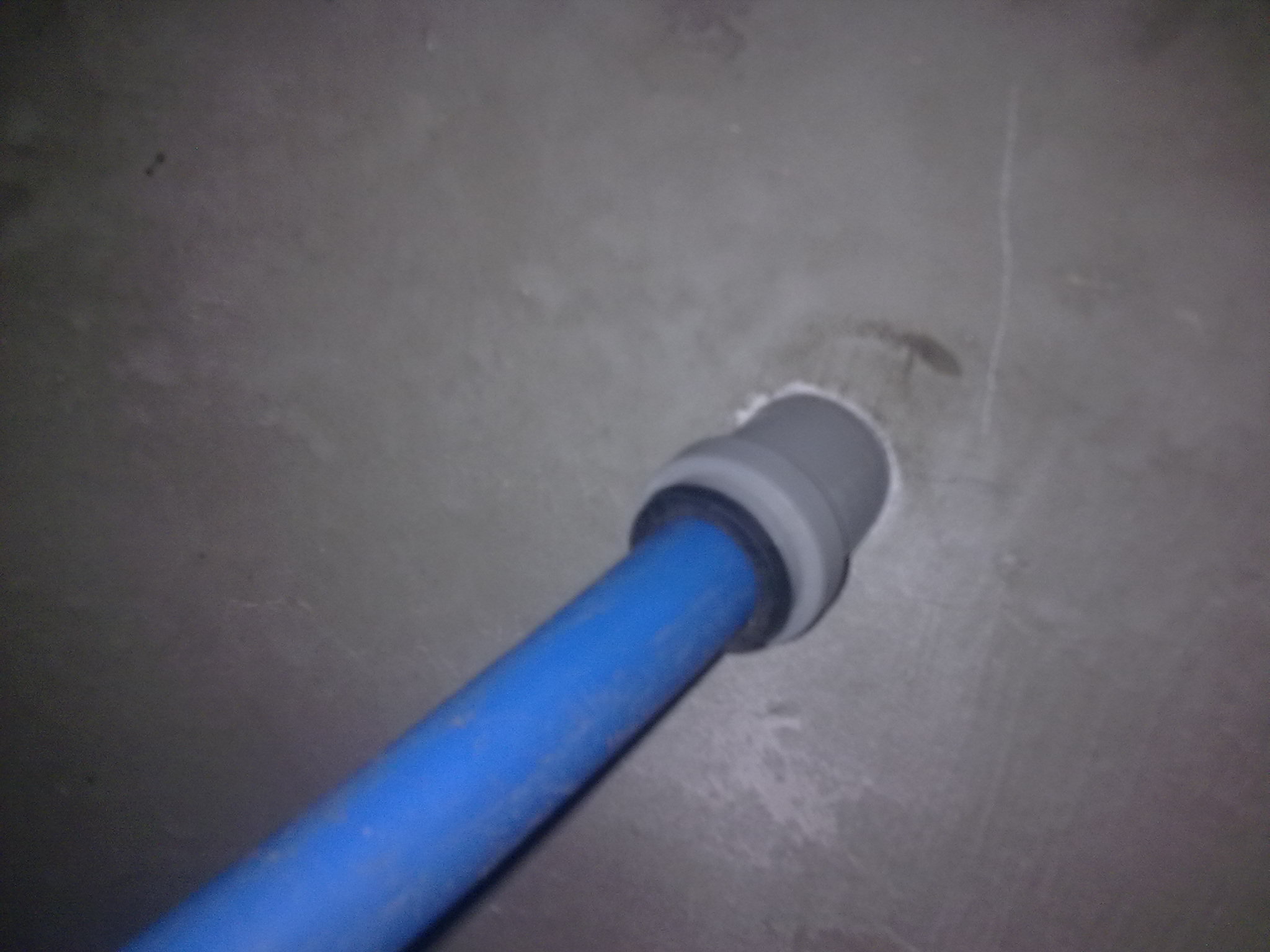

:::NEPTUN::: Опубліковано: 18 червня 2011 Поділитись Опубліковано: 18 червня 2011 Извиняюсь что есть воздушная гильза ? Это когда труба проходит сквозь бетонное кольцо , не соприкасаясь с ним (находится в воздухе). Подробности недавно описывал здесь: www.stroimdom.com.ua/forum/showpost.php?p=1045543&postcount=42 Вот ещё одна фотка 1 Посилання на коментар Поділитися на інших сайтах More sharing options...
панда Опубліковано: 19 червня 2011 Автор Поділитись Опубліковано: 19 червня 2011 Это когда труба проходит сквозь бетонное кольцо , не соприкасаясь с ним (находится в воздухе). Подробности недавно описывал здесь: www.stroimdom.com.ua/forum/showpost.php?p=1045543&postcount=42 Вот ещё одна фотка Как оказывается бывает рядом решение и очень жаль, что те кто этим зарабатывает себе на жизнь не знают таких простых решений. Большое спасибо. Работы к сожалению уже завершены и все закопано, но из приямка постараюсь выход сделать по Вашему совету. Посилання на коментар Поділитися на інших сайтах More sharing options...
