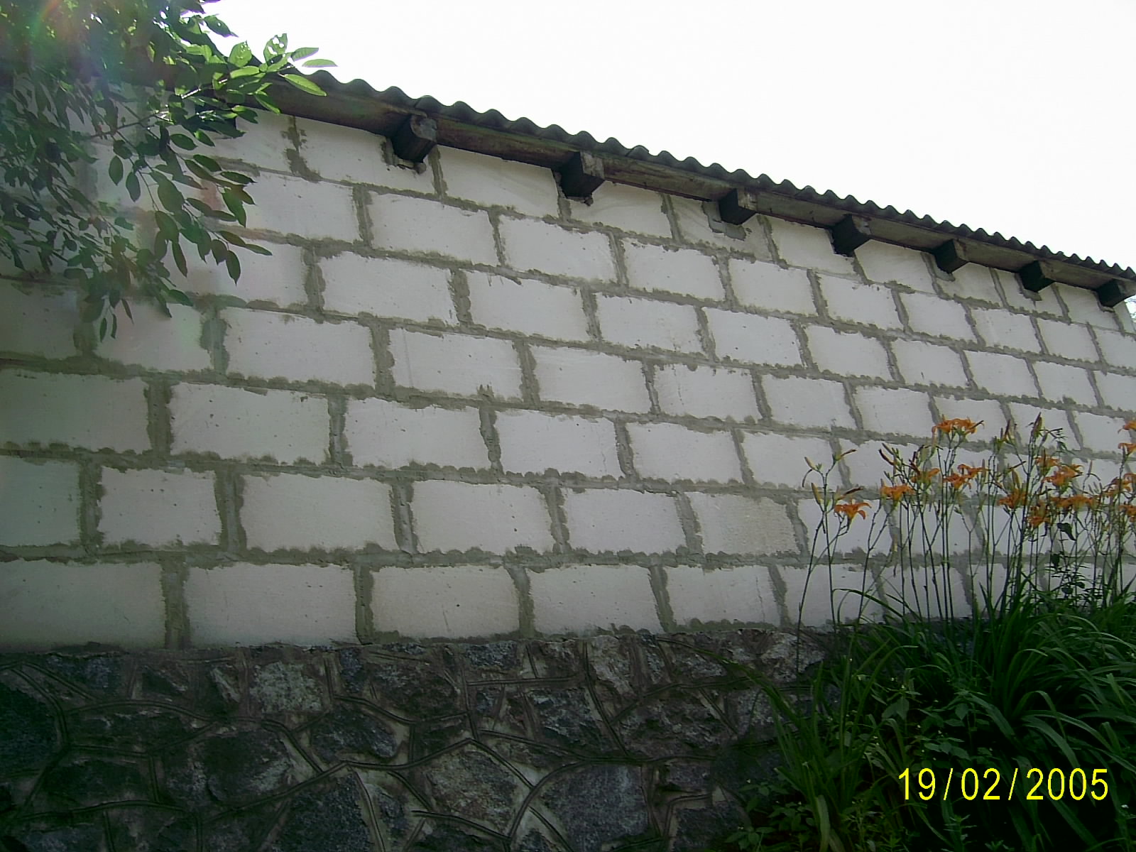

Если позволите начну с постулатов...
- материал (утеплитель) имеет большее сопротивление теплоперелаче когда он сухой! Для этого надо либо НЕ ПУСКАТЬ влагу(пар) либо быстро ОТВОДИТЬ!
- все материалы паропроницаемы но скорость прохождения пара разная, а скорость - это вектор и соответственно имеет направление
- для паропроницаемости (сократим как ПП) должна быть разница парциального давления газа(пара)
Сам по себе ГБ имеет свои параметры в равновесном состоянии - это те которые заявлены производителем (кстати очень много именно реальных результатов были в рекламной теме АЭРОК на этом ресурсе)
но В ПРОЦЕССЕ СТРОИТЕЛЬСТВА дома мы каждым движением УХУДШАЕМ эти значения!
Начнём с кладки...Правильная кладка (требует времени и знаний) и НЕ правильная - на фото... размазанный клей вокруг швов снижает ПП
Змінено користувачем tansss
Поехали дальше...
Любой мокрый процесс на внешней стороне ухудшает параметр ПП - приклеивание утеплителей, плиток, камней, штукатурки, шпаклёвки и тд! и тут важно то, НА СКОЛЬКО Ж вы его ухудшили:) Например - фасадная штукатурка по ГБ... если у вас кладка требует 20-30мм слой для ровной плоскости по стене - одно дело а если 2-3мм то совсем другое!!!
Любой мокрый процесс на внутренней стороне тоже ухудшает ПП НО ЭТО УЖЕ НА ПОЛЬЗУ! Формально.... ПЭ плёнка практически перекроет попадание пара в стену! Но тут вопрос - а захотите ли вы жить в ПЭ мешке:lol:?
В итоге КОМФОРТНО И ТЕПЛО - в доме с хорошо ПП стеной. Правильно выполненная стена из ГБ и тёплая и снижает влажность в помещении без необходимости устройства вентиляции и проветривания!
А вот насколько вы хотите испортить это - полностью зависит от ВАС!
Продолжу...
Итак: при различных извращениях на стене из ГБ 375Д300 можно получить как 4,0 так и 3,0 если стена будет не 4-6% влажности, а 15-20! И именно по этой причине построившие НЕПРАВИЛЬНО стену из ГБ не получают тех параметров и заглядываются на утеплитель!
Что касается энергоэффективных стен за которые ратуют и считают, что ГБ 300д400+150ПСБ имеют R 2.5+3.8, так с этими 2,5 таки большой вопрос и именно из-за влажности, в такой стене надо именно НЕ ПУЩАТЬ пар в стену с внутренней стороны!
