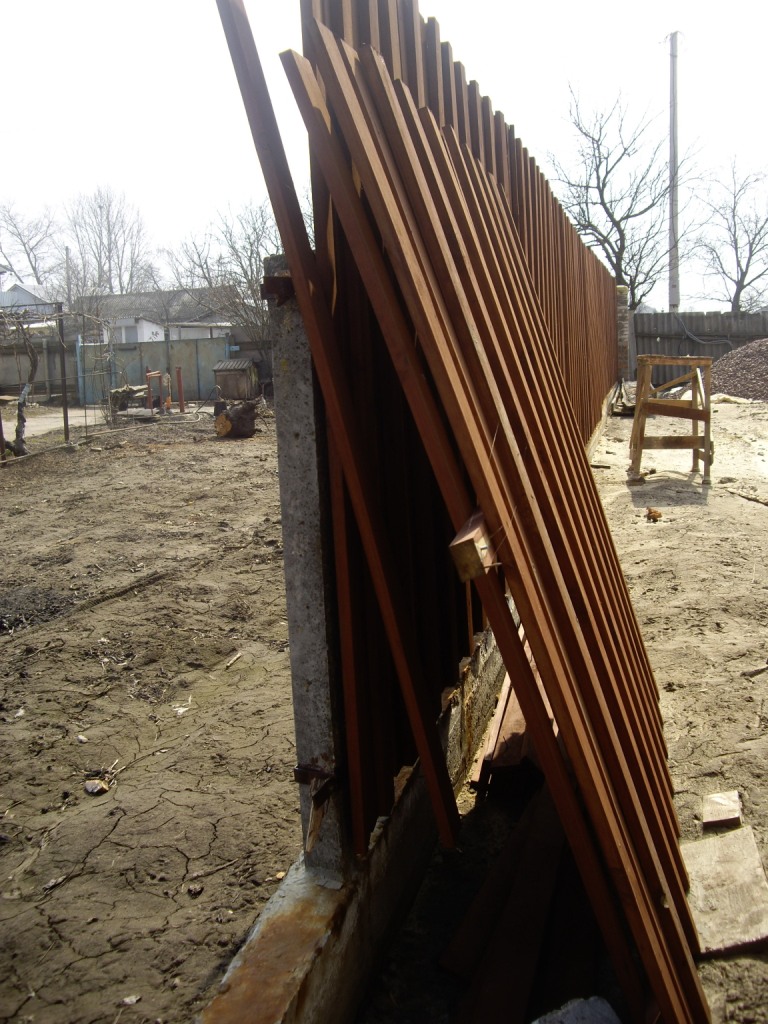

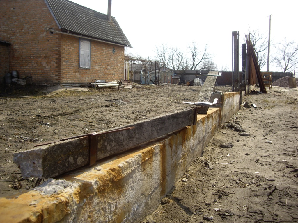

UDO Опубліковано: 1 квітня 2011 Поділитись Опубліковано: 1 квітня 2011 Всем Привет! Месяц назад если помните бушевали злые ветра в Киеве и области, - где-то снесло биг борд, дерево, а у меня вытерпев всю дозю ветров в последний день (как оказалось) положило буквально на глазах и мигом 5 из 10 секций забора! Понимаю, что виноват сам - не успел обрезать забор и доукрепить его (делал перед зимой), да и конструктив забора не ахти (спасибо "опытным"исполнителям) .... На фото внизу видите как выглядел забор ДО, и поломанно-разобранные жзбетонные столбы. НУ, и сейчас собственно говоря встал вопрос, что и как дальше делать с этим Счастьем - у самого есть варианты для ремонта поломанных "железо"бетонных столбов, но буду Вам Весьма преблагодарен Господа Форумчане за дельный совет (что делать со столбами, а возможно и с остальным )!! Высота забора 2 метра , пролета 3 метра. Ввиду ограниченного бюджета - ДЕлать заново прошу не предлагать!!! Огромное Мерси за понимание и советы! Всем удачи! Посилання на коментар Поділитися на інших сайтах More sharing options...
muvic Опубліковано: 1 квітня 2011 Поділитись Опубліковано: 1 квітня 2011 фундамент неширокий, можно рядом с фундаментов со стороны двора точечно забетонировать металлические столбы из квадрата 100х100 (большая ширина пролета, плюс ветровые нагрузки), на крайний случай из квадрата 80х80. к столбам накладки приварить, чтоб выровнять с плоскостью существующего забора, и к ним крепиться. горизонтальные перемычки из трубы 50х25 должны выдержать, имхо 1 Посилання на коментар Поділитися на інших сайтах More sharing options...
