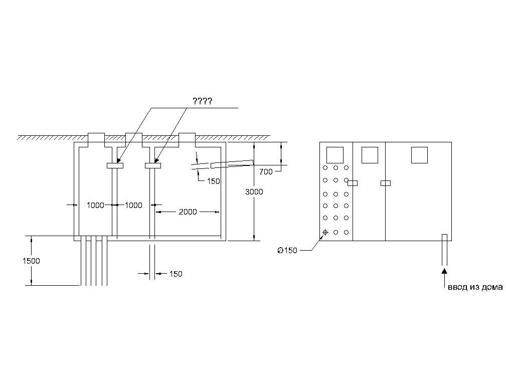

Всем здравствуйте!
Я скорее всего поднимаю уже со всех сторон обсосанную тему, но все же прошу оценить что намалював и подсказать на какой высоте установить переливы и надо ли устанавливать какую-либо вентиляцию. В приемной камере труба выходит на крышу дома на отм.+10м и она я так понимаю всегда будет пустая и через нее может быть вентиляция. Пойдут ли шурфы в 3-ей камере диаметром 150мм или надо больше? Шурфы планирую засыпать мелким щебнем.
Заранее благодарю за советы и рекомендации.
Такими шурфами можно и в водонос попасть. У кого как но шансы есть. Вы эти трубы лучше после третьего колодца горизонтально на глубине полтора метра разместите - будет поле фильтрации.
Переливы тройниками - что бы водоплавающее не переплывало из камеры в камеру.
Дно в первых двух колодцах.
В первых двух колодцах дно есть, в третьей дно с шурфами. А вентиляция какая-то нужна дополнительная?

Плохая идея. Если оставить так, как щас, то "свежачок" с унитаза может сразу попасть в 3ю камеру. И толку от такого септика...

на трубы, обознченые вопросами на вашем рисунке поставьте тройники хотябы как тут:
а вертикальные шурфы есть зло, поля фильтрации спасут (я правильно понял, что грунт у вас глинистый).

Грунт глиняный. А почему вертикальные шурфы-зло. Грунтовые воды находятся очень низко, может метров на 25.

А глубина шурфов? И сколько остаётся до грунтовых вод? Причём наверняка воду с этих 25м берут для питья. Шурфы обязательно засыпать. Песком, щебнем но засыпать - хоть какой-то фильтр будет.

Шурфы не зло, а вариант. Такое практикуется, но не после септика, а после станции биологической очистки. Сейчас выложу фотку.
Вариант, но с ограничениями по глубине. Одно дело когда шурф забит щебнем, другое когда это полая дренажная труба. По СНИПу ограничение по глубине фильтрующего колодца 2,5 метра (если память меня не обманывает), и углубление его за счет дренажных труб идет немного вразрез со СНИПом.
Опять же сток не обеззараженный, и сбрасывать его в водонос не совсем правильно. Хоть от септика хоть от АУ.
Глубина шурфа - не более 1,5м(больше сделать- нет инструмента:)). Вода у нас городская, скважин у соседей нет, а если и есть то используют сугубо для полива. Шурфы предполагаю засыпать песком и мелким щебнем.
