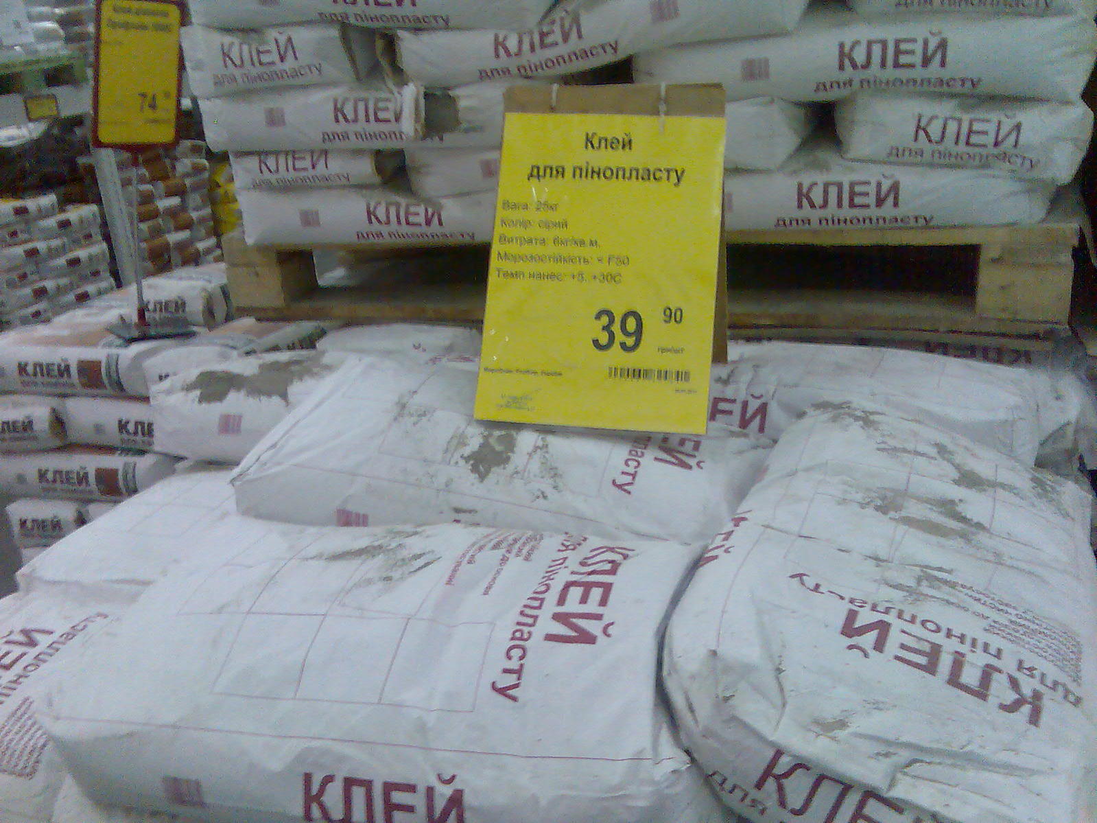

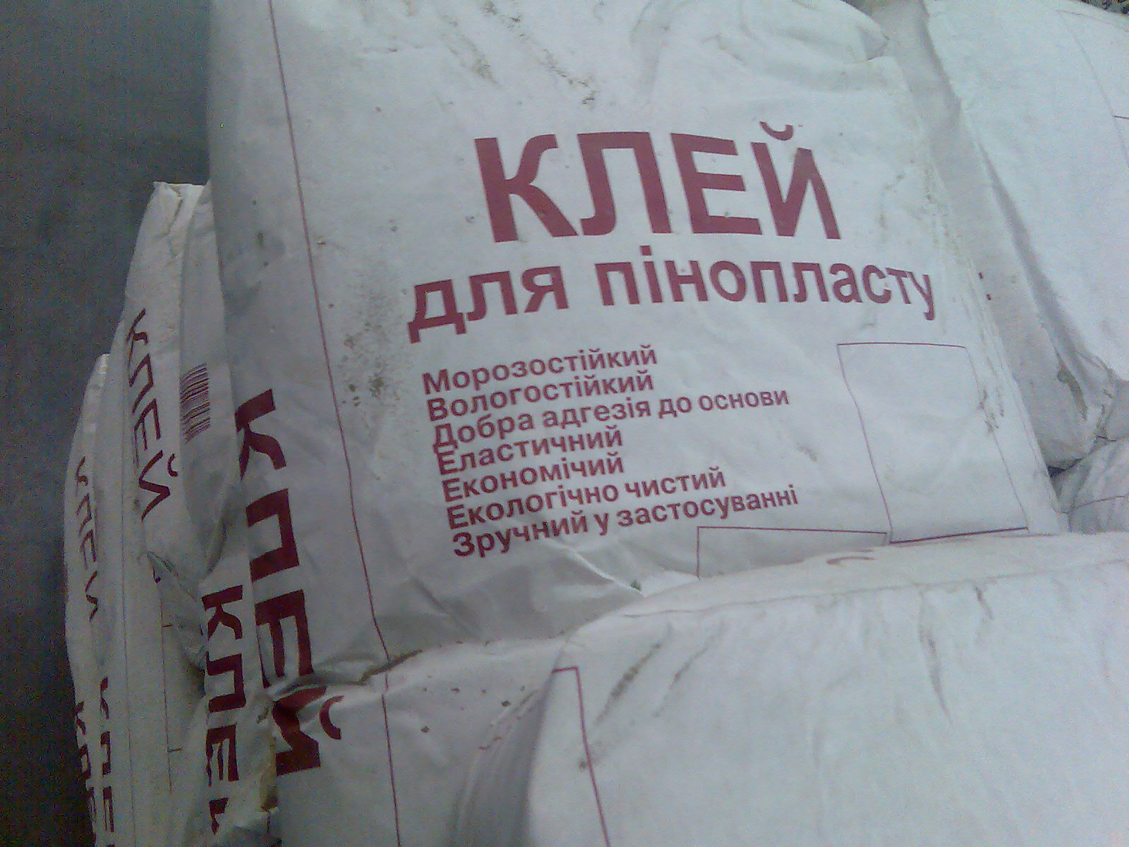

Rambler1234 Опубліковано: 18 квітня 2011 Поділитись Опубліковано: 18 квітня 2011 Это не клей, а песок!.. А вот этот клей для пенопласта оттуда же? Посилання на коментар Поділитися на інших сайтах More sharing options...

Legus Опубліковано: 19 квітня 2011 Поділитись Опубліковано: 19 квітня 2011 А сколько, по вашему, должен стоить клей? Я так понимаю, во всех клеях обычный цемент+мелкий мелкий мытый песок+немного добавок. А что, добавок сильно много кладут в клей? Цемента с песком в мешке гривен на 15. Вот в том мешке на картинке, добавки в клей китайского происхождения8-) Посилання на коментар Поділитися на інших сайтах More sharing options...
