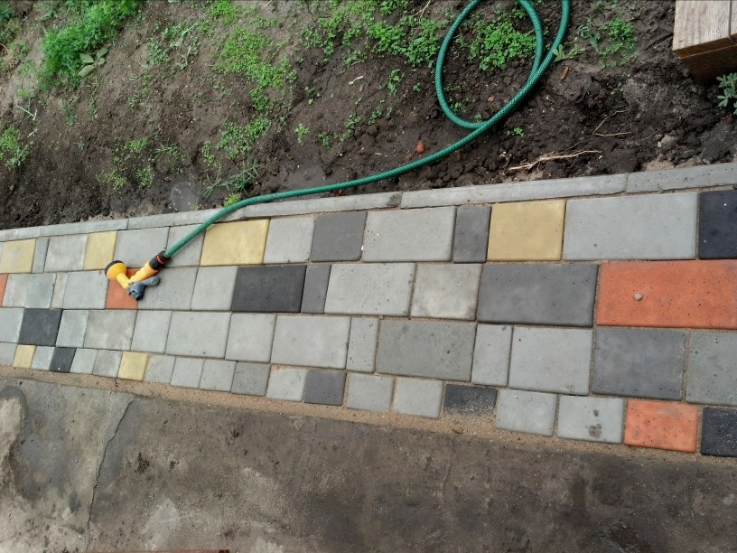

Сделали пробные 3 метра дорожки.
Все компонента свои :)
Вроде получилось. Подсыпали 5-10см песка, утрамбовали и полил водой, затем разложили плитку слегка постукивая, засыпали песком щели, смели лишний песок и опять полили водой.
Уже топтались по ней.
В общем ничего сложного в изготовлении плитки, поребриков и дорожек нету, надо лишь желание, ну и морочно слегка, приходится физически поработать, в принципе для чего и затеяли. По деньгам получается очень хорошо. 10 поребриков и 20 плиток 24х24 (3 штуки) 25кг цемента (2 ведра) 6 ведер песка и 4 щебня 5х20(ведро 12л) Или если без поребриков - 40 плиток.
Выложили именно таким узором только эти метры по необходимости, далее за углом поменяем.

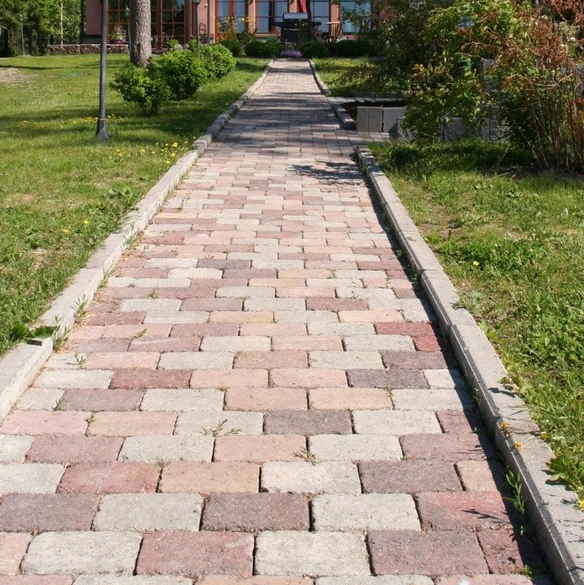

Начитались про вибролитую и вибропрессованную плитку. что лучше, а что хуже.
С вибролитой все просто, а вот с вибропрессованной чуствую, что обманывают. Она содержит меньше воды и цемента и в то же время крепче. Как? Делается без гравия.
Заехали в Эпицентр, посмотрели на вибропресованные плитки. Шершавые и какие-то легкие.
Это так, отступление. Уж сильно грузят производители вибропрессованной плиткой, а агрессивнй маркетинг, это способ втюхать плохой товар.
По описанию, те дорожки, что залиты из бетона на старой даче и стоят уже 20 лет должны были развалиться 19 лет назад? А вибролитая плитка разве нето же самое, только кусочками?
Да и зачем ложить пресованную страшную на вид на участке? Простоят плитки по срокам одинаково - это ж не проезжая часть, а вот вид у пресованной конечно ужасный

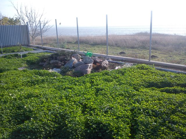

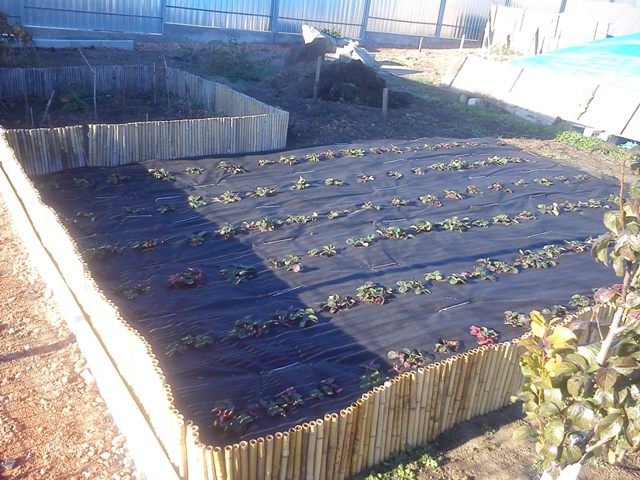

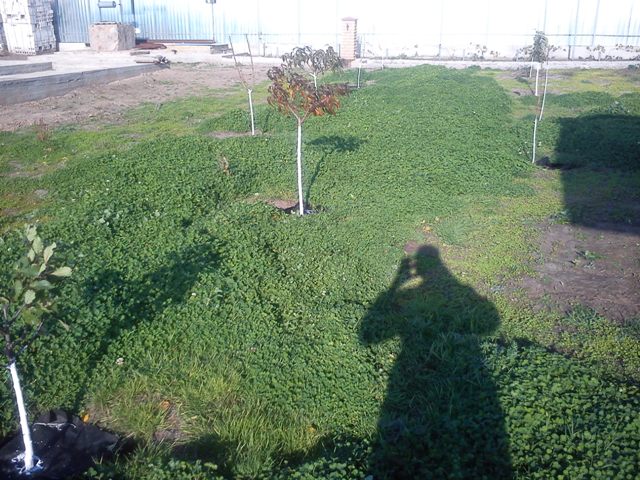

пока собираемся начать стройку работаем по участку, рассадили клевер и оставали его разрастаться. В саду просто высыпали остатки семян, выросло все отлично
Посадили клубнику и малину.

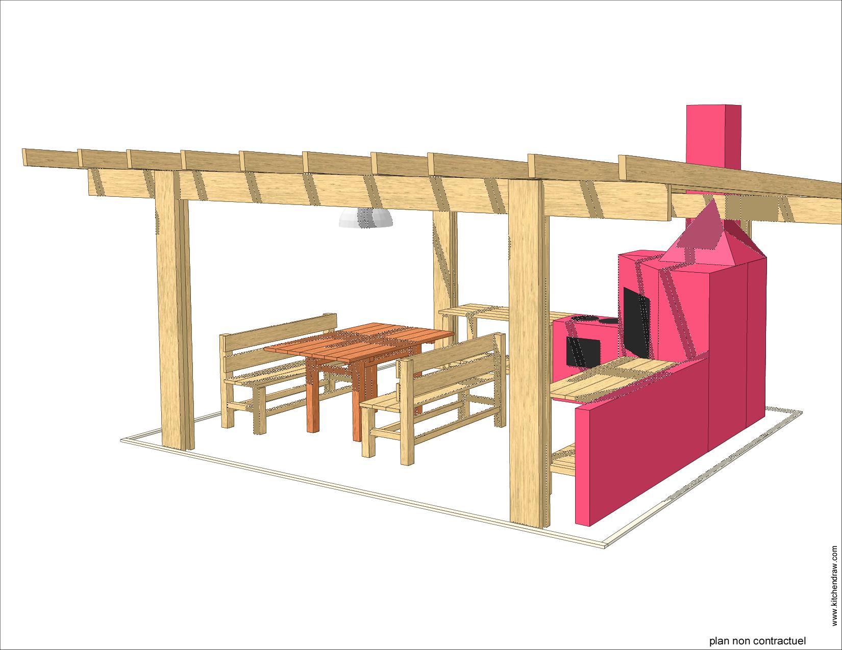

По случаю холодов доделали чертежи для строителей как всё должно будет выглядеть
pechka.pdf
potolok.pdf

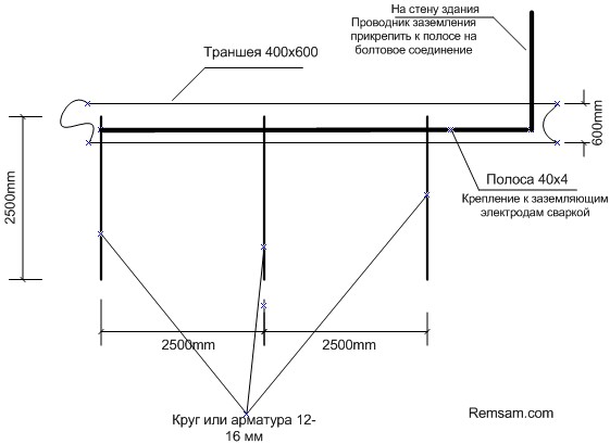

Пользуясь сезоном скидок, закупили плитку для всего дома и наконец определились с устройством заземления.
Заказали 6х1.5м штырей с комплектом насадок, втулок, 6м медной жилы 8мм, стальной оцинкованной полосы 50х4мм. Будем вбивать 3 штыря по 3м в ряд через 2м каждый, как по схеме заземления положено. Треугольником не помещается.

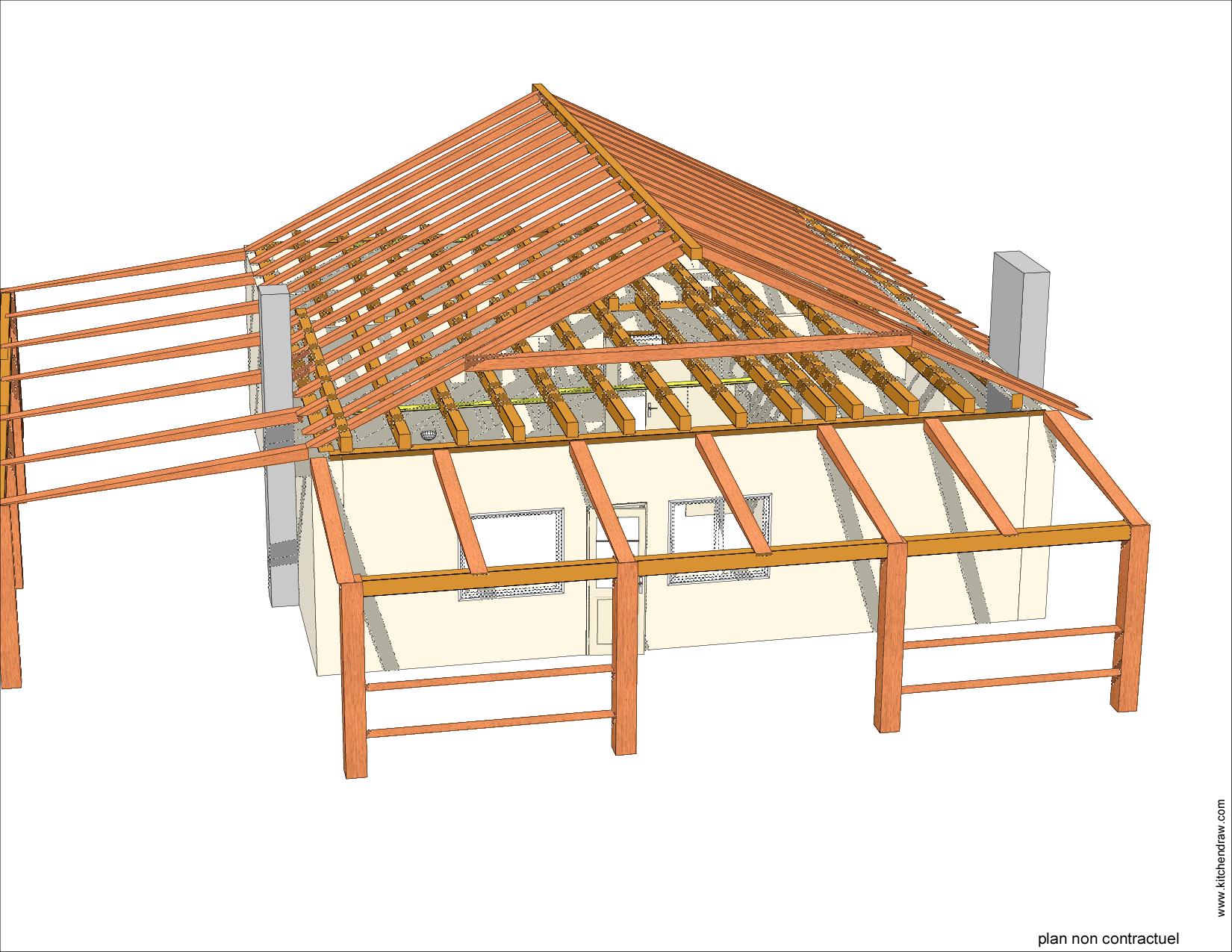

Полу- или четверть финальная версия проекта получилась как на картинке. Осталось подкорректировать мелочи и привязать дом к геодезии. Планируем начать след. осенью т.к.поняли правило - Большая стройка начинается с большого забора! И забор не для того чтоб не украли, а чтоб не вводить в искушение слабых соседей и прохожих. :) И начнем таки с забора - тут вариант или 2-х метровый профнастил оцинковка на столбах без опалубки или нынче модный Еврозабор (дурацкое название, можно сказать что мы уже построили Евровыгребную яму)

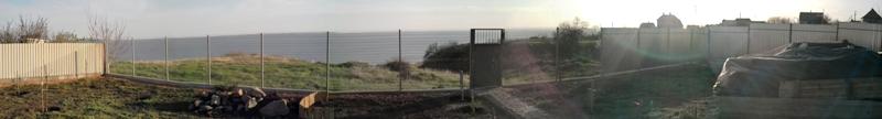

Ситуёвина в стране еще на пол года сдвинула начало возведения стен, но идеи не останавливаются. Сегодня видел в одном доме на стене длинную кварцевую лампу с таймером-когда хозяева уходят, она включается на час и комната продизенфицирована. По моему просто гениальное приспособление для дома, можно ж во всех комнатах, душевой и даже подвале, у кого есть, повесить подобный девайс и спасет и от плесени и от всяких жучков-паучков вредных, ну и еще продизенфицирует помещение.
По любому задумался

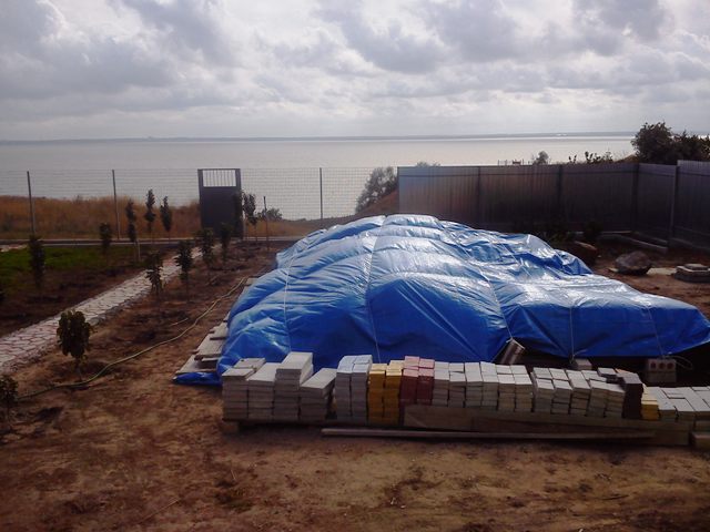

Картинка заставила задуматься, а правильно ли мы участок спланировали
Это Вас так затопило? :eek:

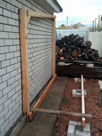

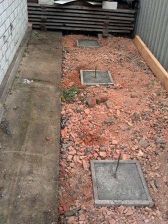

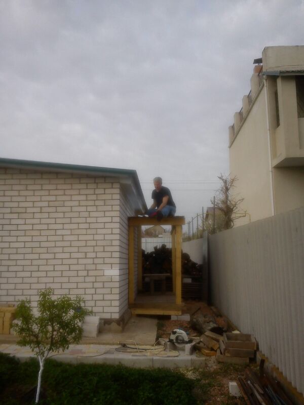

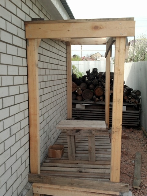

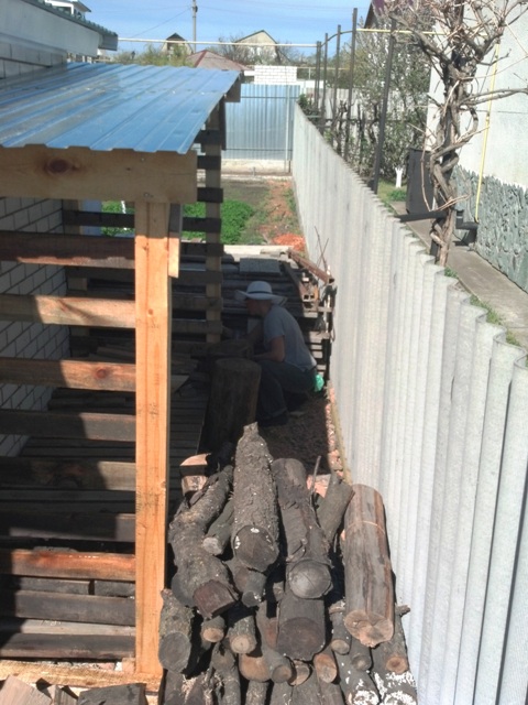

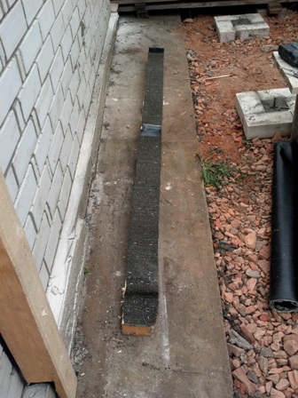

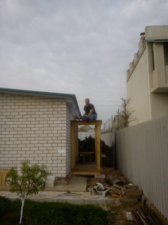

Подошло время и начал строительство места хранения дров, дровницы кажется.
Размер выбрали 3м на 1.20. Строим из остатков бревен и досок.
Т.к. дрова нам прийдется пилить по 35см (это максимальный размер для печки-камина), то как раз уложатся в 3 ряда. Ну это такие планы.

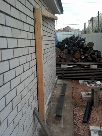

Сразу снизу к бревнам, что касаются кирпича или бетона прикрепил степлером рубероид.
За день сделал опоры для столбов, за другой прикрепил бревна к сараю, но из-за качества цемента одесского завода (а в продаже был только он) опоры еще на стали, посему окончание строительства переносится на пару дней.
Закончили с дровницей, покрыли бревна олифой. Получилось даже как-то монументально, даже не шелохнулась как крышу делал. Теперь начнем пилить бревна и что-то мне подсказывает, что это не быстро и куда девать столько опилок?

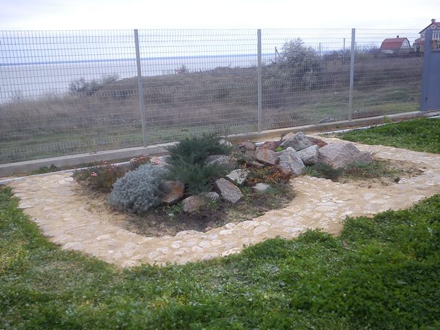

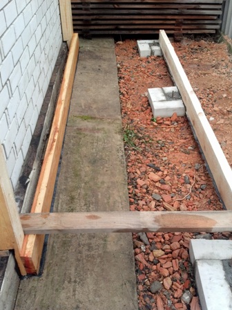

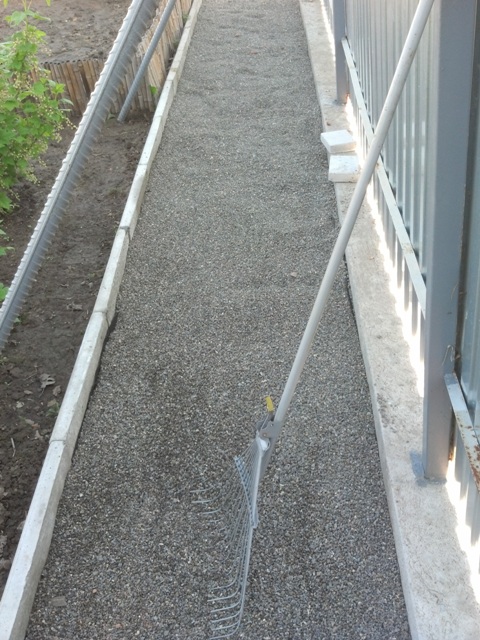

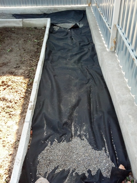

Паралельно с дровницей сделали еще часть тропинки. Простелили агроволокно и засыпали щебнем 5/10, потом песок и плитка. Плитку еще делаем. Вернее пытаемся найти правильную пропорцию и технологию изготовления онной из цемента одесского завода
