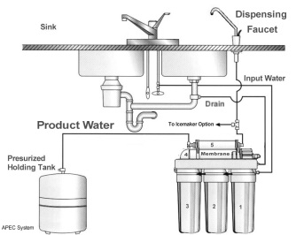

AMAZONIA Опубліковано: 20 серпня 2010 Автор Поділитись Опубліковано: 20 серпня 2010 Схема подключения Цитата Посилання на коментар Поділитися на інших сайтах More sharing options...
