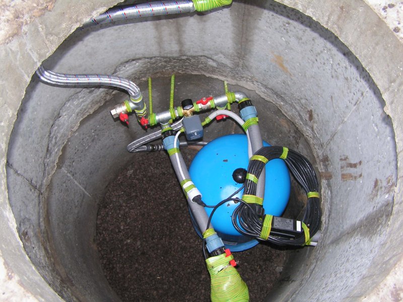

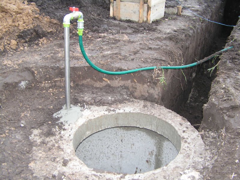

1. приямок над скважиной из двух колец внутренним диаметром 1 метр с крышкой+траншея к фундаменту (ждем еще монтаж люка)
2. монтаж насоса гидробака автоматики, завод воды в дом, вывод воды на участок для стройки и полива. Гидробак взял на 80 литров, насос пока Водолей 40, чтоб если что не так жалко было, надеюсь еще после стройки послужит какое то время

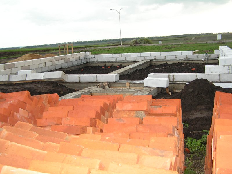

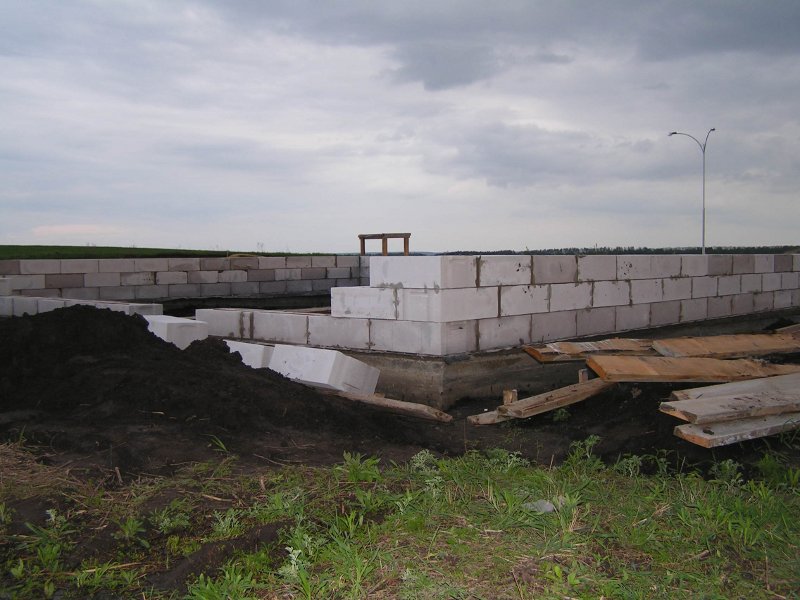

4. начата кладка стен, уже три ряда газоблока стоят

По материалам кирпич во вторник привезли, пользователю tocha спасибо за оперативность и хорошую на сегодня цену, а также за объем, оказалось сложно договориться привезти меньше 7000 штук (нужно было 6500)

Спасибо, да за недельку первый этаж будет готов и залит армопояс, потом недельку на схватывание и будут перекрытие делать

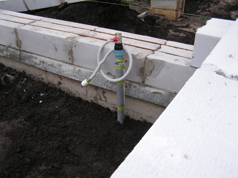

На фото №3 армирование газоблока. А можно от Вас, как от заказчика, услышать внятное объяснение физики и логики процесса армирования газоблока? Зачем? Почему? Спасибо.
Нет, интуитивно я понимаю, что Вы обыкновенный заказчик и про мантру аэрока про армирования я в курсе, а также, что тут почти все армируют кладку газоблока. Но все же ...
<Зебромуж>
ну кроме того что это рекомендации производителей, могу предположить что газоблок все таки бетон хоть и ячеистый а значит на сжатие он более устойчив чем на растяжение, то есть армирование нужно в случаях возможной напряженности такого рода, под проемами ну и круговые в случаях неравномерной просадки

Я не армировал.
Мне прораб рассказал немного физики. Сама по себе арматура нифига не поможет, пока она не будет в бетоне. А тот бетон (или клей) что поместится в канавку под арматуру погоды не сделает.
Поэтому ИМХО лишний гемор и просто трата арматуры.

Мне тоже кажется, что армировать не надо - производители не подтверждают своих рекомендаций никакими Гостами-Снипами. :)

не буду ни с кем спорить :) есть куча по этому поводу статей, там довольно четко расписано почему армировать, читайте если есть желание, производство газобетона пришло к нам с запада, там армируют
тем более армирование именно стен арматуры на 3000 грн мне аж обошлась то есть 50 грн на м3 стены :) копеечные затраты учитывая стоимсоть газоблока клея и стоимости работ

да никто меня не раздражает, я же сказал что все производители газоблока как наши так и западные пишут про армирование, или вы думаете аерок сам выдумал, и по проекту у меня армирование стен есть, затраты примерно 50 грн на кубометр не считаю неподъемными, хуже не будет уж точно

Ваши деньги я не считаю :)...А ссылаюсь на сайт (ссылка устарела). Просто эта тема для меня интересна :). "Хуже не будет" - для меня не аргумент, - я люблю докапываться до сути: а если все-таки "будет хуже", ведь арматура разрушает блок? :unknown:
