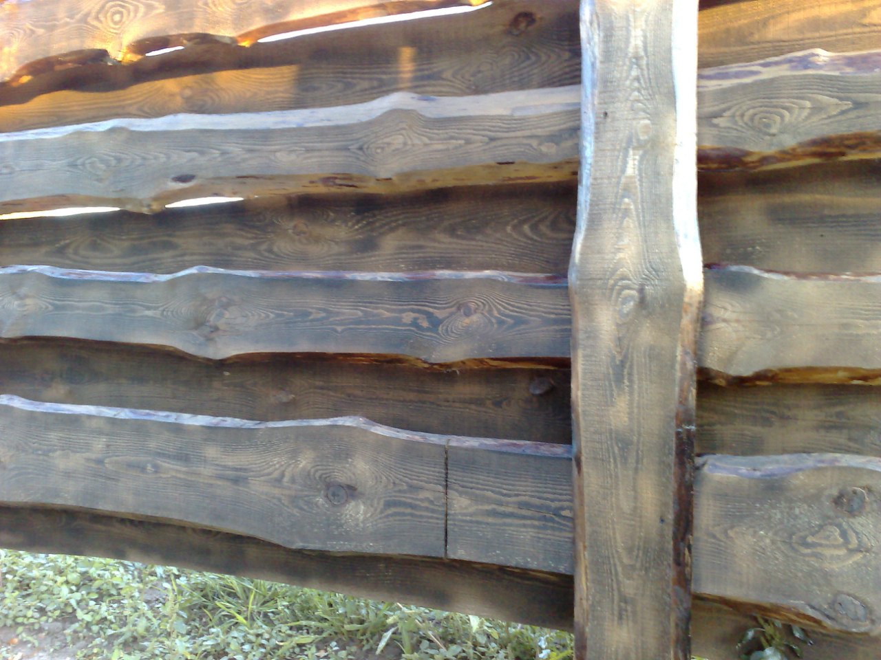

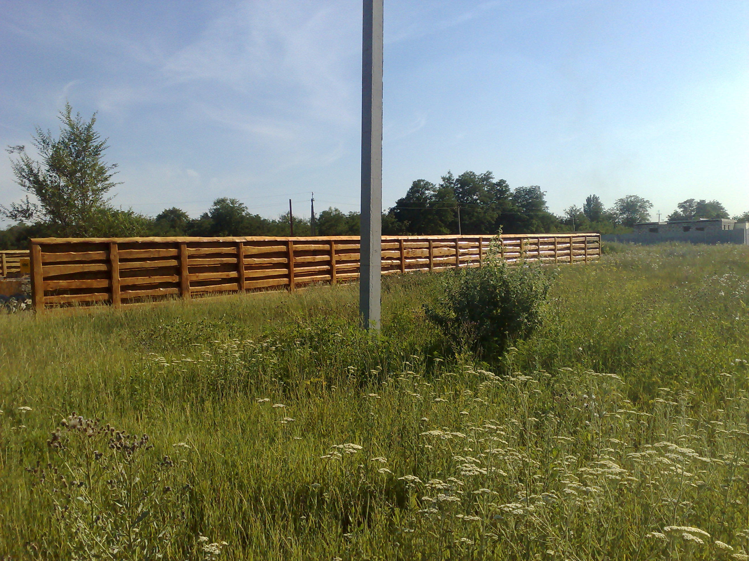

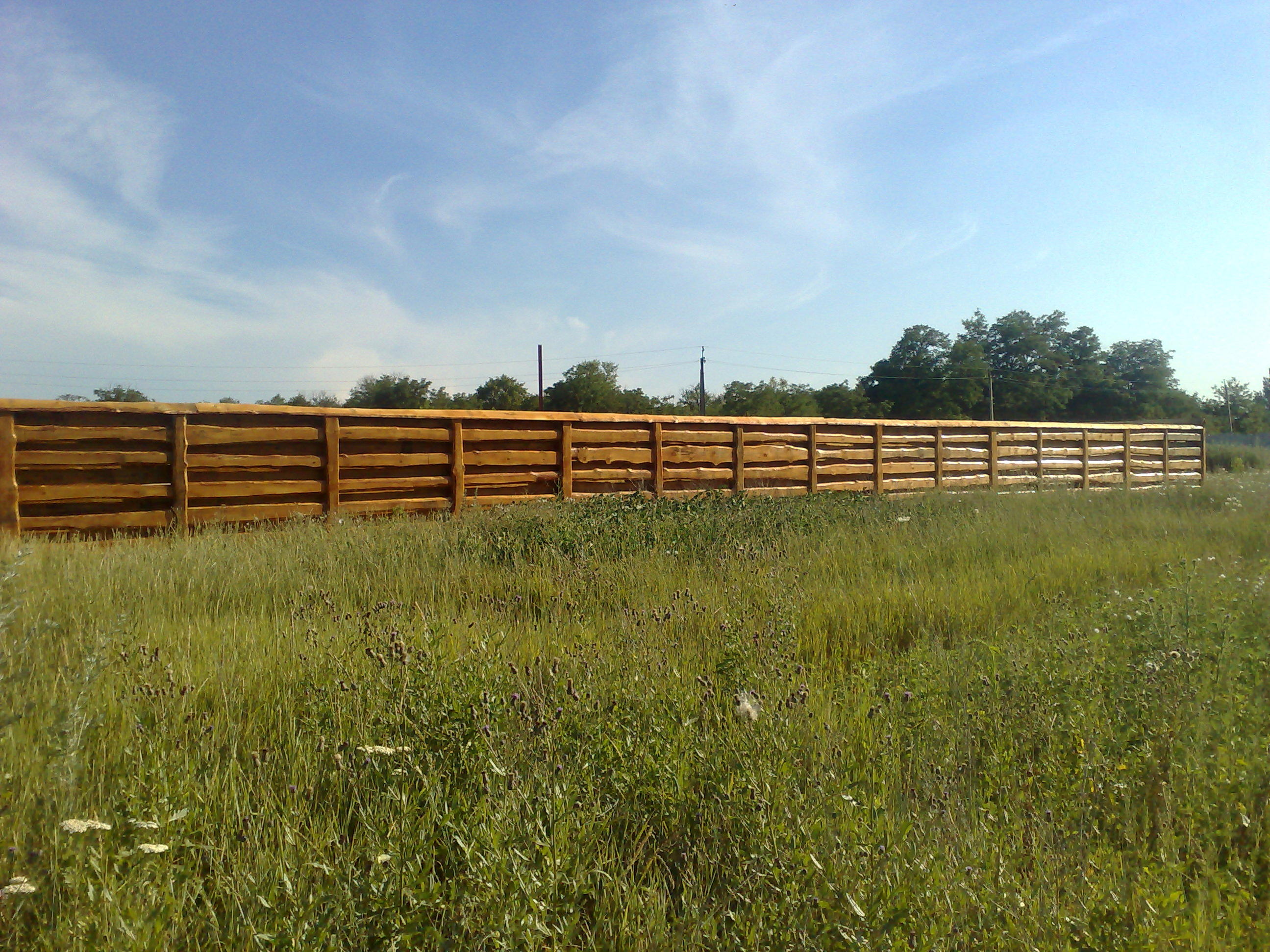

Irina25 Опубліковано: 23 серпня 2012 Поділитись Опубліковано: 23 серпня 2012 Вот построили такой заборчик, обработка Биотексом (палиссандр), пока в один слой. Посилання на коментар Поділитися на інших сайтах More sharing options...
Kimura Опубліковано: 23 серпня 2012 Поділитись Опубліковано: 23 серпня 2012 При высыхании дерева, кора отваливается местами. Теоритически, ее могли "залить" лаком, но это было бы именно залить, оч много лака на свежепил, что бы он сделал пленку и не давал возможности отвалиться коре. Ну, и короед тащится от коры , это просто домик для него Используйте пропитку или олифу для консервации... Срок стояния увеличится в разы. На больших площадях лучше красить с пульвера. Посилання на коментар Поділитися на інших сайтах More sharing options...
brw Опубліковано: 23 серпня 2012 Поділитись Опубліковано: 23 серпня 2012 Вот построили такой заборчик, обработка Биотексом (палиссандр), пока в один слой. будьте так добры, переприцепите картинки, а то ничего не видно.. спасибо. Посилання на коментар Поділитися на інших сайтах More sharing options...

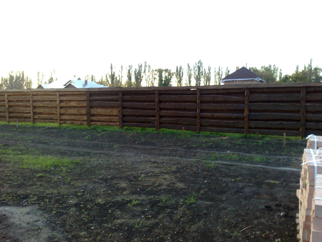

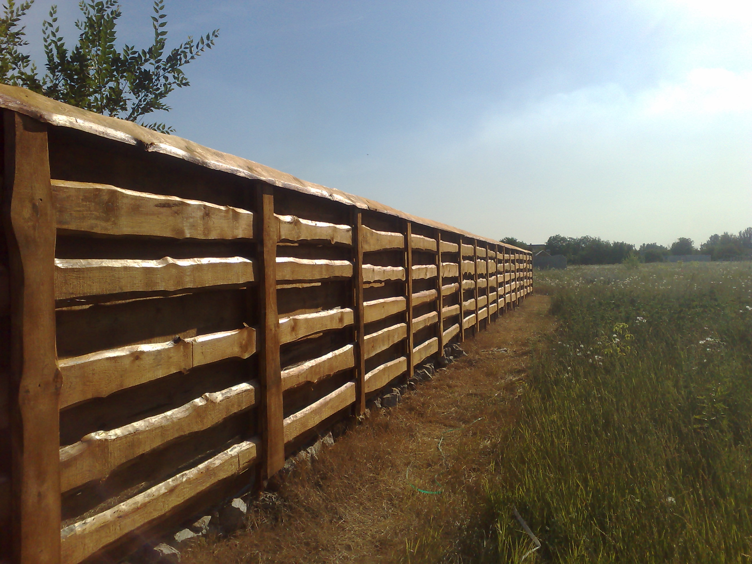

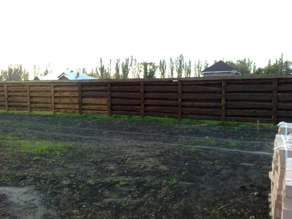

Irina25 Опубліковано: 24 серпня 2012 Поділитись Опубліковано: 24 серпня 2012 Исправляюсь.... 3 Посилання на коментар Поділитися на інших сайтах More sharing options...
Algebra Опубліковано: 3 жовтня 2012 Поділитись Опубліковано: 3 жовтня 2012 Понравился мне ваш забор. Я, так понимаю, что у вас большой участок, соток 25??? Если не секрет, сколько стоит с работой (можно в личку) Посилання на коментар Поділитися на інших сайтах More sharing options...
link011 Опубліковано: 4 жовтня 2012 Поділитись Опубліковано: 4 жовтня 2012 а насоветуйте пожалуйста лесопилку в житомирском направлении от киева думаю еще до зимы успеть такой забор сгородить. Посилання на коментар Поділитися на інших сайтах More sharing options...
Irina25 Опубліковано: 5 жовтня 2012 Поділитись Опубліковано: 5 жовтня 2012 Понравился мне ваш забор. Я, так понимаю, что у вас большой участок, соток 25??? Если не секрет, сколько стоит с работой (можно в личку) Если это ко мне, отвечу. У нас 10 соток, это на фото так кажется. Участок почти квадратный 30*33. Без фасадной стороны около 100 м, обошлось приблизительно 10000 работа+ 10-12 т. материалы. Фасад пока не доделали, там цоколь из бута а верхняя часть будет струганая доска. Если получится выложу фотку где забор покрывался вторым слоем. Посилання на коментар Поділитися на інших сайтах More sharing options...
