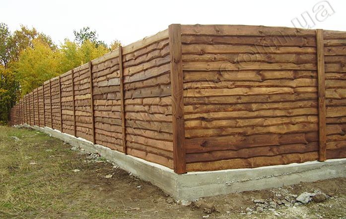

Куля Опубліковано: 6 квітня 2011 Поділитись Опубліковано: 6 квітня 2011 Из профнастила просчитать легко Так как это прямая обязаность Берем на 30 м.п. высота 2 м.п. Профнастил Если самый дешевй цветной! Профиль ПС 10 рос. полиэстр. 2000х1200х0,45х26шт=62,4 м2= 4867 грн.(цена за квадрат 78 грн/м2) Труба на столбы 60х60 примерно столбики по 2,5, их 12шт выходит 30 м.п. трубы если металобаза продаст четко порезаный по 2,5 то примерно цена= 1110грн (за м.п. 37грн.) Труба на перемычки 20х40, 60 м.п.(две перемычки между столбами эконом вариант) Цена = 1020 грн (17 грн/м.п.) Саморезы 400 шт =140 грн. (0,35 грн/шт) Пару банок грунтовки думаю в 200 грн можно влезть...(для прокраса черной трубы) Ну и на раствор не знаю сколько денег! Плюс работа обычно берут 150 грн за м.п. Строители.... Если своими руками запаситесь Сварочным аппаратом и электродами Вроде бы все..... Посилання на коментар Поділитися на інших сайтах More sharing options...
Куля Опубліковано: 6 квітня 2011 Поділитись Опубліковано: 6 квітня 2011 Лично мне наборной как на кладбище смотрится посему лучше уже копить, а вообще очень хочу просчитать тот что в самом начале на картинке из не обрезной доски.... кто может подробно просчет сделать на 30 м.п. плиз просчитайте.... На подобии того как я описал про профнастил.... Профнастил не хочу ставить потому как стоит фасад из него а от соседей хочу дерево чтоб дышал участок летом, а не нагревался ..... Буду искать инфу про то как самому делать... Деревянный из необрезной горизонтальный высота от 180см до 200см ХОЧУ!!!!!!!!!!!!!!!!!! Посилання на коментар Поділитися на інших сайтах More sharing options...
ИванКиев Опубліковано: 6 квітня 2011 Поділитись Опубліковано: 6 квітня 2011 Лично мне наборной как на кладбище смотрится посему лучше уже копить, а вообще очень хочу просчитать тот что в самом начале на картинке из не обрезной доски.... кто может подробно просчет сделать на 30 м.п. плиз просчитайте.... На подобии того как я описал про профнастил.... Профнастил не хочу ставить потому как стоит фасад из него а от соседей хочу дерево чтоб дышал участок летом, а не нагревался ..... Буду искать инфу про то как самому делать... Деревянный из необрезной горизонтальный высота от 180см до 200см ХОЧУ!!!!!!!!!!!!!!!!!! Сорри...конечно...Но взять калькулятор, заглянуть на пару сайтов с прайсами и все это сплюсовать..Надо ли просить об этом кого-то сделать? Посилання на коментар Поділитися на інших сайтах More sharing options...
marubodzu Опубліковано: 6 квітня 2011 Поділитись Опубліковано: 6 квітня 2011 Люди, я может конечно параноик, но на забор из горизонтальной доски кто угодно, хоть 80-ти летняя бабушка соседка легко залезет. Как по лесенке. Разве забор не для того чтобы убрать посторонние глаза и тела от своей собственности? Меня не греет, если я буду знать, что кто-угодно подойдя к забору без всяких усилий может заглянуть во двор. По моему, забор должен соответствовать следующим требованиям: -препятствовать проникновению, то есть без ступенек, такой, чтобы нельзя было ухватиться за верх (минимальная высота 2,5м), -чтобы смог какое-то время сдерживать силовое проникновение (чтобы ногой не выбивался), -чтобы был легкий в ремонте и была возможность установки одним, максимум двумя людьми без сложной техники. -Должен быть долговечным (не менее 10 лет без капитального ремонта), -эстетически привлекательным, - не дорогим. Рассмотрев все эти требования и возможные варианты исполнения, пришел к выводу, что самый дешевый, надежный, долговечный и эстетически привлекательный, позволяющий декорировать как угодно, является забор из вертикальной строганой доски (желательно с пазами как у вагонки), толщина доски 40-50 мм (или же вагонка в два слоя), на железном каркасе (то есть крепление досок между собой должно осуществляться с помощью стальной ленты с фронтальной стороны забора и стального уголка с тыльной стороны забора, по средством болтов со шляпками "на дерево" (круглая шляпка как заклепка, под ней шип). На этой же основе могут быть изготовлены въездные ворота и калитка. Доска как раз стандартная нужна 6 м (6/2). Идеальный 3х метровый забор. Вот таки у меня мысли. 2 Посилання на коментар Поділитися на інших сайтах More sharing options...
megera Опубліковано: 6 квітня 2011 Автор Поділитись Опубліковано: 6 квітня 2011 К сожалению, в наше время от проникновения, может спасти только будка охранника с оным внутри, колючая проволока сверху и пару собак голодных. А вот видимости не будет, там же на фото-забор закрытый! И если в верху сделать "шапочку", то бабка не перелезет.:D Посилання на коментар Поділитися на інших сайтах More sharing options...

Janeva Опубліковано: 6 квітня 2011 Поділитись Опубліковано: 6 квітня 2011 По моему, забор должен соответствовать следующим требованиям: -препятствовать проникновению, то есть без ступенек, такой, чтобы нельзя было ухватиться за верх (минимальная высота 2,5м), -чтобы смог какое-то время сдерживать силовое проникновение (чтобы ногой не выбивался), -чтобы был легкий в ремонте и была возможность установки одним, максимум двумя людьми без сложной техники. -Должен быть долговечным (не менее 10 лет без капитального ремонта), -эстетически привлекательным, - не дорогим. можно вопрос по Ваши мыслям? такой забор служит 10 лет без капитального ремонта? А если горизонтальная необрезная доска в нахлест - ведь никто же не взберется? Можете сказать приблизительную "недорогую" цену на такой забор? Посилання на коментар Поділитися на інших сайтах More sharing options...
marubodzu Опубліковано: 6 квітня 2011 Поділитись Опубліковано: 6 квітня 2011 Вы имеете в виду что-то типа такого? Смысл этот. Я себе буду делать в более аскетичном стиле. Уж очень мне нравится частокол вверху. Чисто эстетически. 1 Посилання на коментар Поділитися на інших сайтах More sharing options...

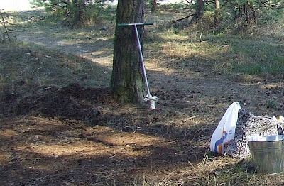

Proximus Опубліковано: 6 квітня 2011 Поділитись Опубліковано: 6 квітня 2011 На счет садового бура спрашивали тут.. Купили мы в эпицентре как-то садовый бур, я даже им немного бурил... Чесно скажу удовольствия никакого и медленно (бурил в песчанной почве). То ли дело - ледобур, идет как по маслу, несколько секунд и ямка готова (если на пути не встретится кирпич). Думаю с садовым буром я бы никогда не построил свой забор - задолбался бы. 2 Посилання на коментар Поділитися на інших сайтах More sharing options...
marubodzu Опубліковано: 6 квітня 2011 Поділитись Опубліковано: 6 квітня 2011 К сожалению, в наше время от проникновения, может спасти только будка охранника с оным внутри, колючая проволока сверху и пару собак голодных. А вот видимости не будет, там же на фото-забор закрытый! И если в верху сделать "шапочку", то бабка не перелезет.:D Ну не совсем так. От пьяни и бычья может спасти. От различного рода проверяющих типа горэнерго - они перелазят запросто, а вот ломать побоятся. ОТ служебной собаки тоже спасет высокий забор (2м собака продлевает запросто, 3м - далеко не каждая). Посилання на коментар Поділитися на інших сайтах More sharing options...
Татьяна5 Опубліковано: 6 квітня 2011 Поділитись Опубліковано: 6 квітня 2011 Люди, я может конечно параноик, но на забор из горизонтальной доски кто угодно, хоть 80-ти летняя бабушка соседка легко залезет. Как по лесенке. Разве забор не для того чтобы убрать посторонние глаза и тела от своей собственности? Меня не греет, если я буду знать, что кто-угодно подойдя к забору без всяких усилий может заглянуть во двор. По моему, забор должен соответствовать следующим требованиям: -препятствовать проникновению, то есть без ступенек, такой, чтобы нельзя было ухватиться за верх (минимальная высота 2,5м), -чтобы смог какое-то время сдерживать силовое проникновение (чтобы ногой не выбивался), -чтобы был легкий в ремонте и была возможность установки одним, максимум двумя людьми без сложной техники. -Должен быть долговечным (не менее 10 лет без капитального ремонта), -эстетически привлекательным, - не дорогим. Рассмотрев все эти требования и возможные варианты исполнения, пришел к выводу, что самый дешевый, надежный, долговечный и эстетически привлекательный, позволяющий декорировать как угодно, является забор из вертикальной строганой доски (желательно с пазами как у вагонки), толщина доски 40-50 мм (или же вагонка в два слоя), на железном каркасе (то есть крепление досок между собой должно осуществляться с помощью стальной ленты с фронтальной стороны забора и стального уголка с тыльной стороны забора, по средством болтов со шляпками "на дерево" (круглая шляпка как заклепка, под ней шип). На этой же основе могут быть изготовлены въездные ворота и калитка. Доска как раз стандартная нужна 6 м (6/2). Идеальный 3х метровый забор. Вот таки у меня мысли. о да, как раз слово "дешевый" в таком заборе мягко говоря лишнее :D Посилання на коментар Поділитися на інших сайтах More sharing options...

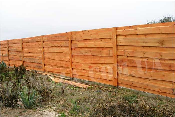

Proximus Опубліковано: 6 квітня 2011 Поділитись Опубліковано: 6 квітня 2011 Proximus, так приятно видеть Вас в этой темке! Можете, лентяям, напомнить тут, какой у Вас был "метраж" и "высотность" забора, и сколько Вы потратили денежки. Спасибо (а мне то как приятно, что кому-то приятно меня видеть ;)). А я между прочим сам лентяй Иначе давно достроился бы, а так разрываюсь как буриданов осел между строительством и диссертацией и ни первое ни второе не готово... Теперь по делу: метраж 160 м (50х30) высота порядка 1,75м - как раз мне до уровня глаз (у меня перепады высот немного есть на участке, так что и забор немного гулял) стоимость с покраской - 4500 грн Сюда не вошло: гвозди - так как у меня прилично уже было припасено и стоят они не так и дорого (макс на 100 грн ушло) фурнитура для калиток/ворот Посилання на коментар Поділитися на інших сайтах More sharing options...
Janeva Опубліковано: 6 квітня 2011 Поділитись Опубліковано: 6 квітня 2011 метраж 160 м (50х30) высота порядка 1,75м - как раз мне до уровня глаз (у меня перепады высот немного есть на участке, так что и забор немного гулял) стоимость с покраской - 4500 грн Сюда не вошло: гвозди - так как у меня прилично уже было припасено и стоят они не так и дорого (макс на 100 грн ушло) фурнитура для калиток/ворот ой, какая полезная информация. Доску корковать надо? шлифовать? и цена меня интересует - куб доски 350 грн? или я чего-то неправильно поняла... или это давно было... или что-то пропустила. Извиняюсь заранее. сейчас вроде необрезная от 650 до 900 грн куб? Посилання на коментар Поділитися на інших сайтах More sharing options...
Proximus Опубліковано: 6 квітня 2011 Поділитись Опубліковано: 6 квітня 2011 ой, какая полезная информация. Доску корковать надо? шлифовать? и цена меня интересует - куб доски 350 грн? или я чего-то неправильно поняла... или это давно было... или что-то пропустила. Извиняюсь заранее. сейчас вроде необрезная 900 грн куб? Да,нужно сдирать кору, но с сосны это не проблема, толи дело - дуб... Думал шлифовать, но не стал и так с забором задолбался, а нужно было еще и дом построить в тот же сезон.. Да куб необреза - 350 грн. В 2010 тоже столько же стоил, как сейчас - не скажу, но не 900 я думаю... (все цены 77 км от Киева район жд ст. Тетерев) Посилання на коментар Поділитися на інших сайтах More sharing options...
Proximus Опубліковано: 6 квітня 2011 Поділитись Опубліковано: 6 квітня 2011 Да, кстати, я закапывал столбики на глубину от 50 до 75 см. Все держится ОК, хотя ветра нешуточные были не раз - сосны с корнями выдирало и ломало. В принципе у меня конструкция забора такая, что он представляет собой жесткий каркас (в отличии от прибитых к перекладинам вертикально досок) и, после того как доски прибиты, что-нибудь с ним сделать тяжело. Посилання на коментар Поділитися на інших сайтах More sharing options...
whisker Опубліковано: 6 квітня 2011 Поділитись Опубліковано: 6 квітня 2011 Из профнастила просчитать легко ...цена за квадрат 78 грн/м2... имхо,вагонка дешевле. Рассмотрев все эти требования и возможные варианты исполнения, пришел к выводу, что самый дешевый, надежный, долговечный и эстетически привлекательный, позволяющий декорировать как угодно, является забор из ... Слишком много противоречий. Хотя... Может действительно из вагонки? От пьяни и бычья может спасти... бетонный, с колючей проволокой. Таким воинские части и прочее огораживают. Посилання на коментар Поділитися на інших сайтах More sharing options...

marubodzu Опубліковано: 6 квітня 2011 Поділитись Опубліковано: 6 квітня 2011 Слишком много противоречий. Хотя... Может действительно из вагонки? Сейчас в цехе ящики из вагонки смотрел. Если в два слоя- то вполне надежно. бетонный, с колючей проволокой. Таким воинские части и прочее огораживают. Это чтобы не протаранили. Думаю, навряд ли пьяное бычье будет штурмовать в/ч. А вот по поводу колючей проволки идея хороша. Только не хочется жить как в зоне. Я придумал такую шутку: над забором, когда ни кого нет дома в темное время суток, включать по периметру забора 2-3 лазерные указки. Типа навороченная сигнализация как в кино: луч разорвешь - пойдет сигнал на пульт чего-то там. И наклеечку на калитку "охраняется каким-нибудь агенством". От алкашни и пацанвы защита на 100%. А вот от настоящих воров ни какая сигнализация не поможет. Если профи что-то присмотрят - обязательно уведут. Выход - не владеть тем, что профи присмотрят. Или сделать вид что не владеете. Посилання на коментар Поділитися на інших сайтах More sharing options...
marubodzu Опубліковано: 6 квітня 2011 Поділитись Опубліковано: 6 квітня 2011 имхо,вагонка дешевле. И таки да, вагонка дешевле. 53 гр м.кв. 95х15х3000 мм Посилання на коментар Поділитися на інших сайтах More sharing options...
