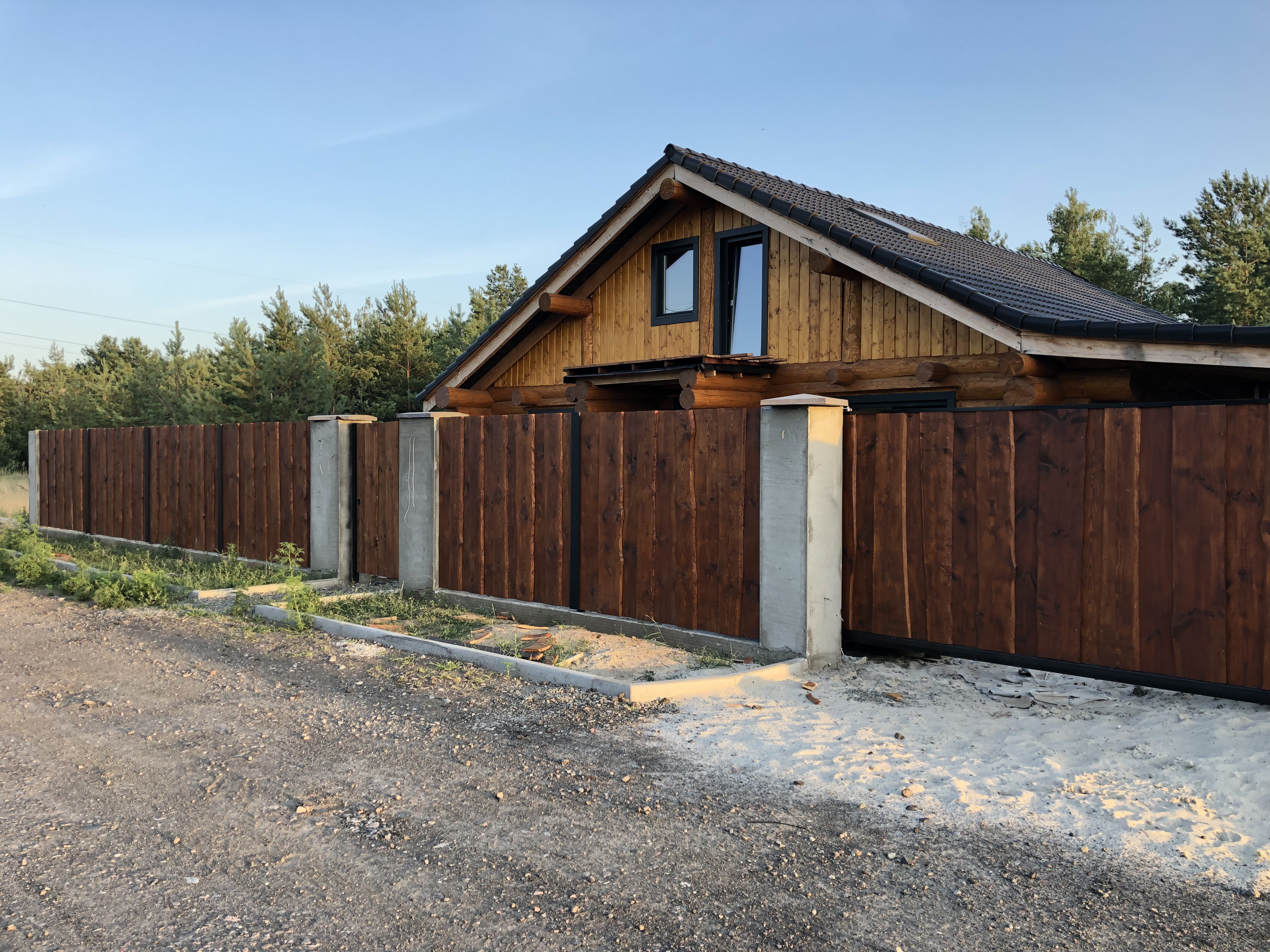

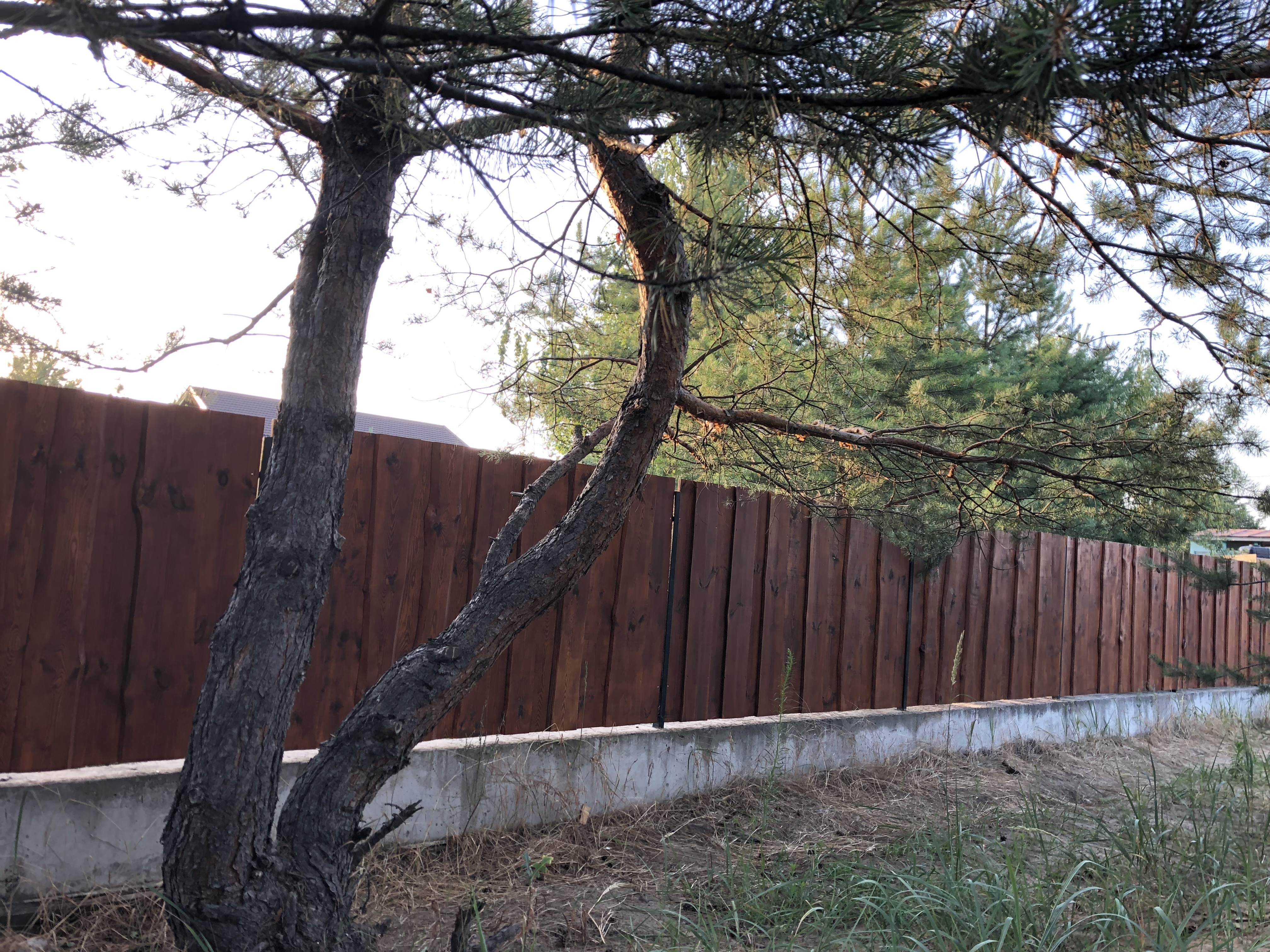

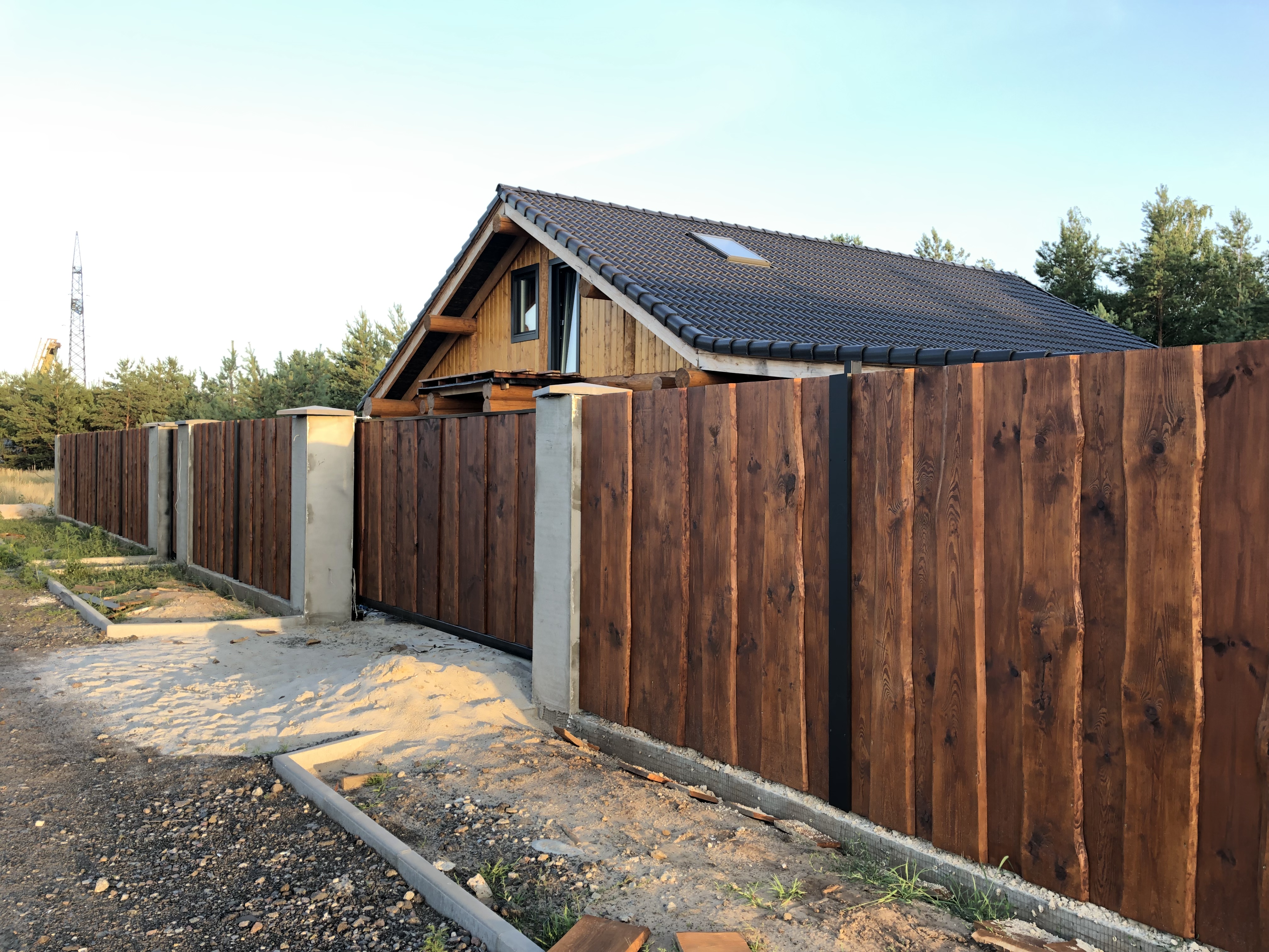

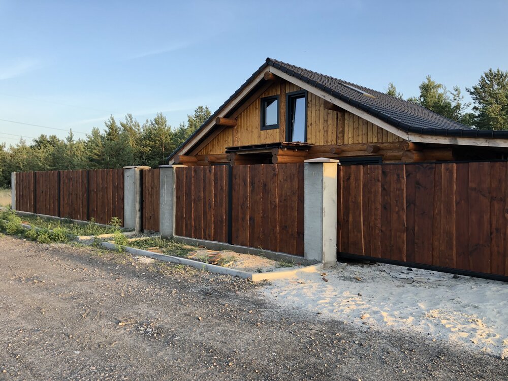

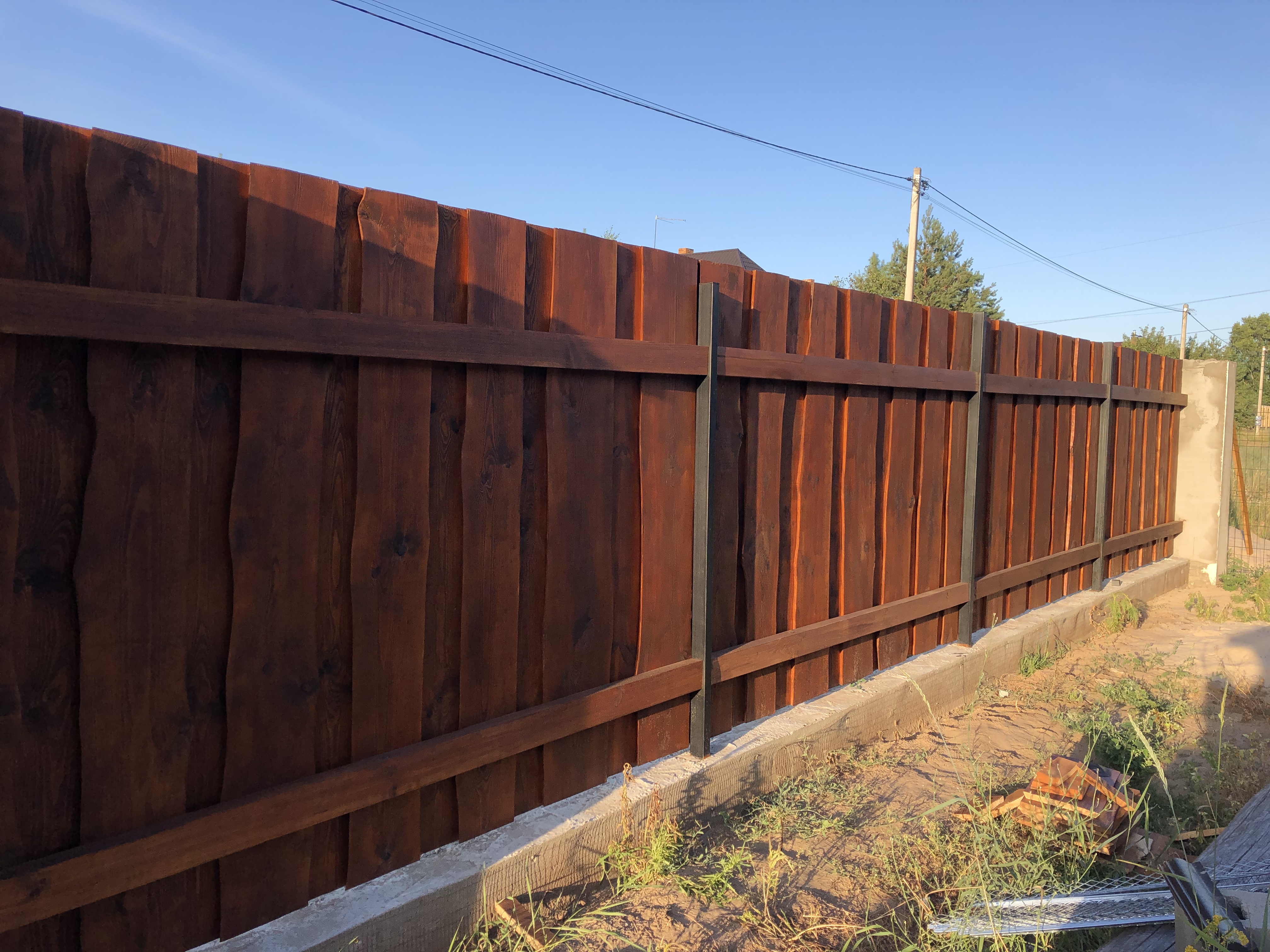

Oksana_kost Опубліковано: 30 червня 2019 Поділитись Опубліковано: 30 червня 2019 Забор: необрезная доска сосна, выкрашенная Remmers HK-Lasur цвет каштан. Изначально заготовили доску свежепил, прогнали через рейсмус, сохла месяца 1,5-2 у нас под навесом. Для 85 м/п 1,5 м забора заказывала 4 м3 леса. В итоге не хватало и пришлось дозаказать еще 0,5 м3. Столяр на месте шлифовал болгаркой и красил в 2 слоя, затем прибивал. Торцы обработали запечатывающим средством. Получилось симпатично и то, что хотели. 4 Посилання на коментар Поділитися на інших сайтах More sharing options...
